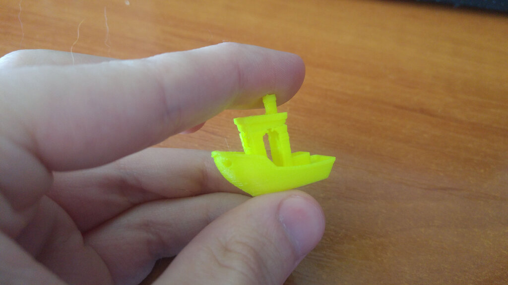

A co do drukowania, zrobiłem kalibrację extrudera, było 10.3cm zamiast 10cm także lekko poprawiłem i dodałem odpowiedni G-Code. Próbuję też "przesiąść" się jednak na ideaMaker'a choć jest to troszkę problematyczne bo pierwsze wydruki wychodzą mi nieco gorzej niż w Cura. Ale ustawiam, ustawiam i jest lepiej :). Już prawie nie nitkuje, ale przy drukowaniu łódeczki (w pomniejszeniu, bo szpula 1kg do mnie dopiero jedzie :)) w jednej warstwie niestety nieco przerwało podawanie filamentu i zrobiła się dziura. Być może to przez ten słabo podawany filament, no i czasem podawało go za dużo - może to zbyt wysoka temperatura. Poza tym jakoś to wygląda i walczę dalej :D.

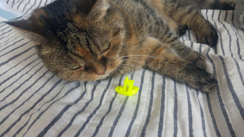

Kicia za to bardzo dobrze bawi się tymi łódeczkami :D.
PS: Tak, chyba to temperatura spowodowała zbyt duże nadlewanie, na niższej inny wydruk na razie wygląda lepiej i dokładniej. Zwiększyłem też jeszcze retrakcje (już aż 10mm) i na razie nie widać nitek, ani przerw.

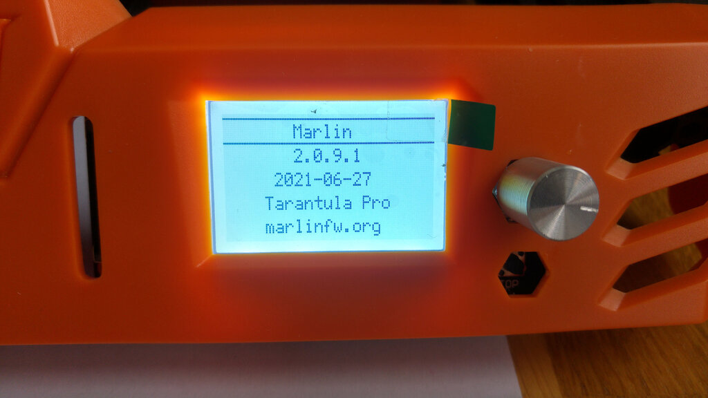

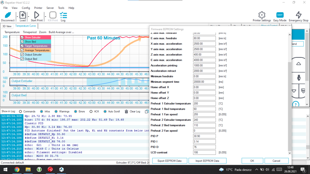

Okej, faktycznie da się zapisywać do pamięci, ale dopiero po zaktualizowaniu oprogramowania, przynajmniej u mnie :). Wcześniej opcje EEPROMu miałem wyszarzone, a w samej drukarce nic nie można było zapisać.

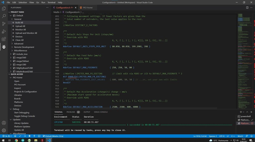

No i właśnie zaryzykowałem i wgrałem najnowszego Marlina, konfigurację oparłem na tej od Garage Make Zone oraz domyślnej dla tej drukarki z GitHub'a. Co nieco pozmieniałem, choćby domyślne kroki ekstrudera zgodnie z moją kalibracją czy rodzaj płytki na odpowiednią.
I jak widać jest najnowsza wersja na drukarce:
Ale byłem już nieco zdenerwowany gdy po wgraniu nie mogłem połączyć się z drukarką poprzez USB aby wykonać kalibrację PID grzałki, zmieniałem sterowniki USB, sprawdziłem czy nic się jakoś na płytce nie upaliło, aż w końcu zajrzałem do kodu i zmieniłem linikę:
#define SERIAL_PORT 0 na #define SERIAL_PORT -1, wgrałem oprogramowane i już udało się połączyć z komputerem :).

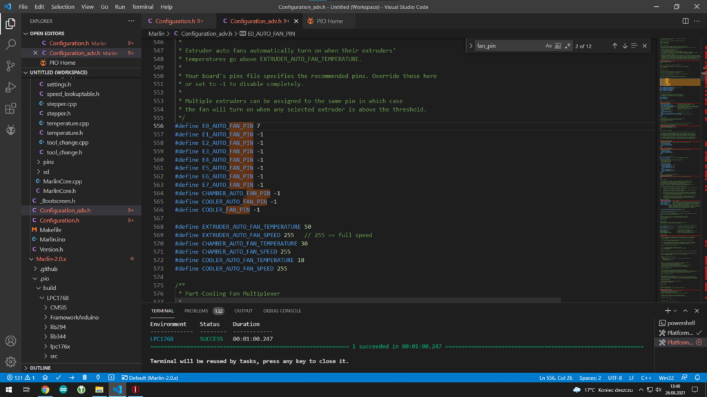

Jest fajnie, bo pojawiło się więcej opcji w menu samej drukarki, statystyki :D no i jest już dostęp do pamięci. Doszła opcja sterowania jeszcze wentylatorem od głowicy (nie tymi dwoma do nadmuchu na druk) i tu właśnie jest mały problem, bo przy drukowaniu go nie włącza i muszę dać go ręcznie na 100% już przy podgrzewaniu po opdaleniu druku ?. Tu chyba okej:
EDIT: Chyba jednak nie okej :), widzę że powinno być raczej P2_06 zamiast 7. EDIT2: Dokładnie tak, zmiana pomogła i działa wszystko jak należy :).

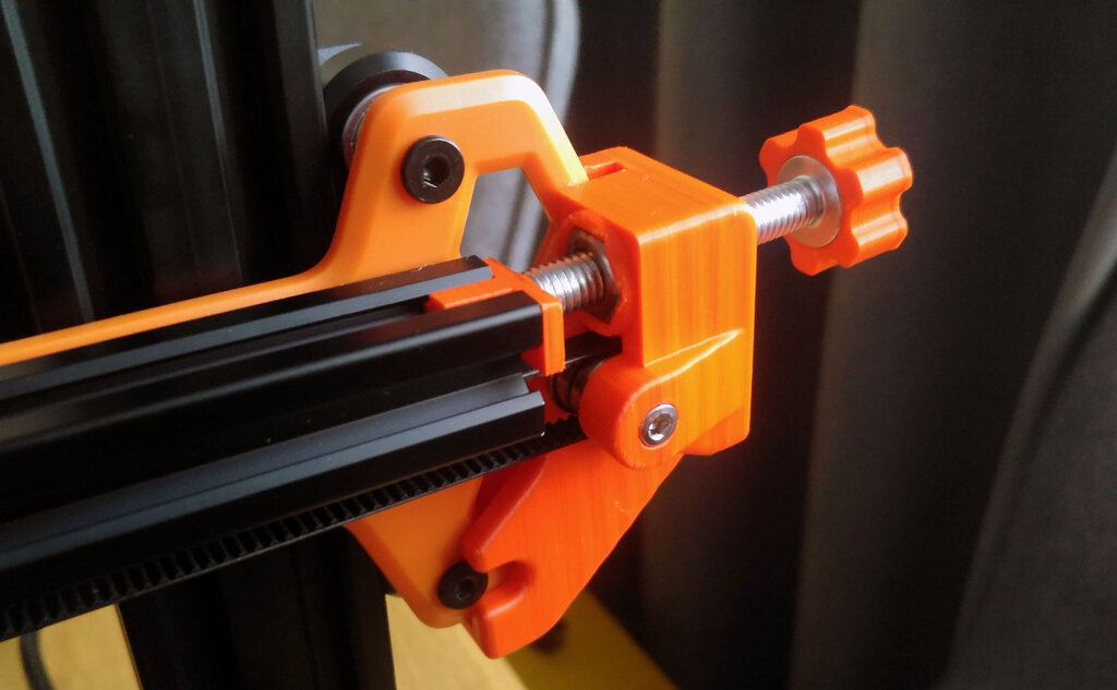

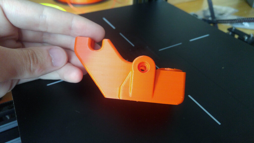

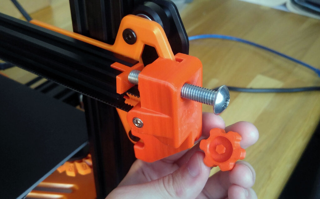

Na razie mam szpulę PLA której Przemek nie polecił parę postów wcześniej, bo pomarańczową, ale kupiłem przed tym postem :P. Mimo wszystko jakoś to idzie i dzisiaj wydrukowałem naciąg osi X, bo go najbardziej brakowało, oś Y jeszcze da się łatwo bez dodatkowych rzeczy naciągać, chociaż i do tej osi dodrukuję jakiś naciąg jak już dorobię uchwyt na szpulę.

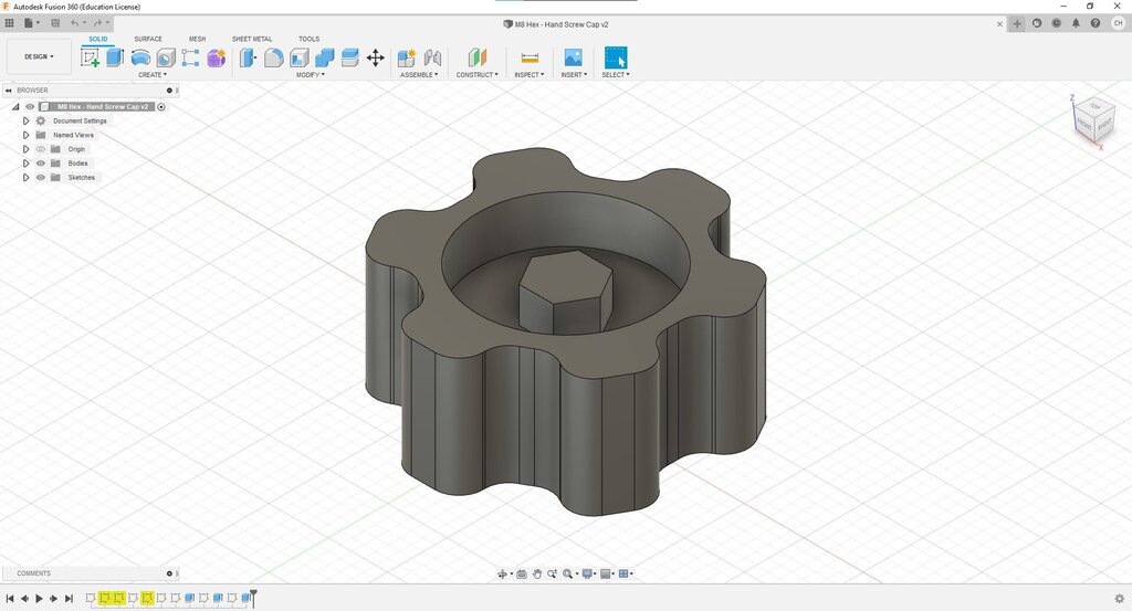

Do naciągu osi X wykorzystałem ten projekt: https://www.thingiverse.com/thing:3789488

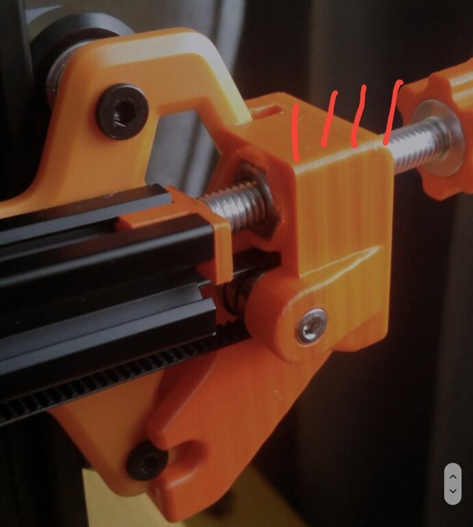

W miarę pasuje, choć parę rzeczy bym zmienił, nie drukowałem nakładki na śrubę, bo takowej nie mam i poprostu narysowałem sobie szybko taką nakładkę dopasowaną do śruby którą znalazłem, pasuje idealnie :). No i nie da się użyć nakrętki ze śrubą trzymającą łożyska - nie zmieści się. Wkręcała się ona jednak z lekkim oporem w wydruk więc sądzę że da radę bez bo i tak jest mocno przyciskana - a nie kręci się bo w końcu kręcą się łożyska :).
Drukowałem z grubością warstwy 0.2mm żeby było troszkę szybciej, stąd widać na skosach nierówności, ale akurat w tym mi to zupełnie nie przeszkadza :).
