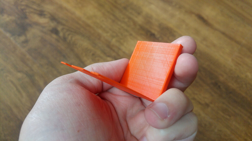

czarobest Opublikowano 29 Sierpnia 2021 Autor Udostępnij Opublikowano 29 Sierpnia 2021 Godzinę temu, japim napisał: Masz piekny zwobble. Gdybym się znał to pewnie by go nie było . Tak naprawdę to pierwszy większy wydruk z takimi powierchniami i widać faktycznie dobrze, ale chciałem już to wydrukować żeby tę oś naciągnąć bez zabawy z paskiem . Gorzej że nie do końca wiem jak sobie z tym jeszcze poradzić, bo nie wiem czy to coś z napędem, śrubą czy może ustawienia druku ?. Na razie troszkę dociągnąłem rolki, bo właściwie jeszcze tego nie robiłem - poza ustawieniem przy montażu. No i będę się nad tym głowił . Odnośnik do komentarza Udostępnij na innych stronach Więcej opcji udostępniania...
japim Opublikowano 29 Sierpnia 2021 Udostępnij Opublikowano 29 Sierpnia 2021 59 minut temu, czarobest napisał: Gdybym się znał to pewnie by go nie było . Tak naprawdę to pierwszy większy wydruk z takimi powierchniami i widać faktycznie dobrze, ale chciałem już to wydrukować żeby tę oś naciągnąć bez zabawy z paskiem . Gorzej że nie do końca wiem jak sobie z tym jeszcze poradzić, bo nie wiem czy to coś z napędem, śrubą czy może ustawienia druku ?. Na razie troszkę dociągnąłem rolki, bo właściwie jeszcze tego nie robiłem - poza ustawieniem przy montażu. No i będę się nad tym głowił . To jest mechaniczna sprawa - krzywa sruba, krzywe sprzeglo. Na pierwszy strzal poluzowalbym gorne mocowanie sruby. 1 Odnośnik do komentarza Udostępnij na innych stronach Więcej opcji udostępniania...

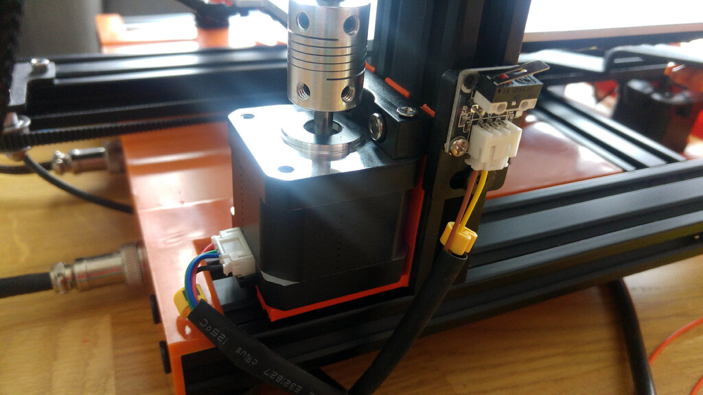

Granacik Opublikowano 1 Września 2021 Udostępnij Opublikowano 1 Września 2021 Godzinę temu, czarobest napisał: Przy okazji: walczę z tym z-wobble, przyznam się do błędu, że źle złożyłem sprzęgło - włożyłem śrubę do końca jak to poprawiłem to paski zniknęły, ale jak zniknęły to pojawił się problem z pierwszymi warstwami które na siebie zachodziły - sprzęgło się ściskało i nie podnosiło odpowienio przy pierwszych warstwach. wrzuć do sprzęgła kulkę z łożyska i dosuń wszystko do siebie. Odnośnik do komentarza Udostępnij na innych stronach Więcej opcji udostępniania...
czarobest Opublikowano 1 Września 2021 Autor Udostępnij Opublikowano 1 Września 2021 25 minut temu, Granacik napisał: wrzuć do sprzęgła kulkę z łożyska i dosuń wszystko do siebie. Dzięki, a oring ma zostać? Na ten moment tak to drukuje: I przesunąłem silnik o 1mm: Odnośnik do komentarza Udostępnij na innych stronach Więcej opcji udostępniania...

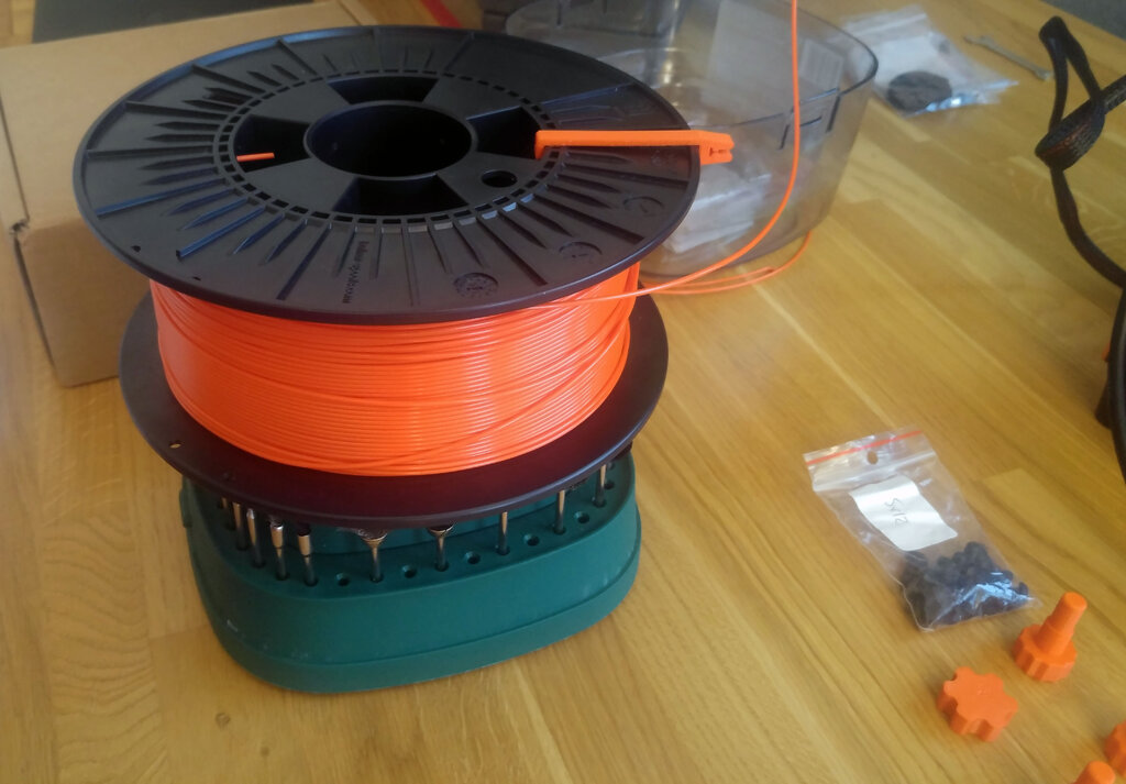

japim Opublikowano 1 Września 2021 Udostępnij Opublikowano 1 Września 2021 Nie polecam trzymania szpul poziomo. A jeżeli już to koniecznie musi być hamulec - jakiś opór - aby przez przypadek szpula nie rozkręciła się dalej niż trzeba, bo od tego już niewiele brakuje do spadnięcia filamentu i totalnego zaplątania. Odnośnik do komentarza Udostępnij na innych stronach Więcej opcji udostępniania...
Granacik Opublikowano 1 Września 2021 Udostępnij Opublikowano 1 Września 2021 43 minuty temu, czarobest napisał: Dzięki, a oring ma zostać? Nie. Tylko kulka. Jak największa jaka się zmieści i nie będzie się w sprzęgle haczyć. Dobrze by było jakby śruba trapezowa była idealnie prostopadle obcięta. BTW: ja na swoje drukarki wciąż czekam 1 Odnośnik do komentarza Udostępnij na innych stronach Więcej opcji udostępniania...

czarobest Opublikowano 1 Września 2021 Autor Udostępnij Opublikowano 1 Września 2021 W dniu 31.08.2021 o 07:51, Slawomir napisał: Cześć. Ja dodałem Hellona, aluminiowe przednie płyty osi X oraz szkło i ciche sterowniki silników. W planach ciche wentylatory bo teraz one generują hałas. Pozdrawiam Sławomir Czujnik poziomowania stołu też chyba będzie w planach, choć idzie mi to już dosyć sprawnie posługując się z-offsetem . 2 godziny temu, japim napisał: Nie polecam trzymania szpul poziomo. A jeżeli już to koniecznie musi być hamulec - jakiś opór - aby przez przypadek szpula nie rozkręciła się dalej niż trzeba, bo od tego już niewiele brakuje do spadnięcia filamentu i totalnego zaplątania. To doraźne ale pewnie masz rację, postaram się szybko dodrukować uchwyt, ale wyszło z tym wydrukiem nie do końca (o czym wyżej napisałem). @Wojtek Sz pamiętałem o tych linkach, ale ja akurat chciałem mieć najnowszą wersję z ustawionymi na stałe krokami ekstrudera (plus jakieś tam drobnostki), stąd postanowiłem skompilować samemu . Do tego na razie po poprawkach ze sprzęgłem jest chyba nieźle, choć chyba ciut przygniotło pierwsze warstwy - teraz lekko poluzowałem rolki i idzie kolejna rzecz, pasków, aż takich wielkch nie widzę, ale może to jeszcze wyjdzie na bardziej płaskich powierchniach. Do tego chyba jeszcze minimalnie przesunę silnik od osi Z, ale to już minimalnie w granicach 0.5mm. No i jak wydrukuję jeszcze jedną taką swoją "śrubkę" to pewnie odpalę wydruk z naciągaczem do osi Y. Odnośnik do komentarza Udostępnij na innych stronach Więcej opcji udostępniania...
