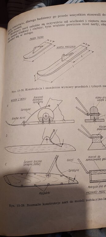

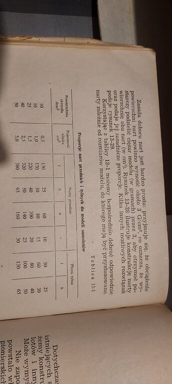

Grzesiek Opublikowano 1 Września 2021 Opublikowano 1 Września 2021 Popołudniu zamieszcze proporcje z Miniaturowego Lotnictwa.
mirolek Opublikowano 1 Września 2021 Opublikowano 1 Września 2021 Korzystałem w swoich modelach z tabelki o której pisze powyżej Grzesiek i jest OK - na mojej stronie znajdziesz kilka informacji jak takie narty zbudować, wkleję tam też proporcje podawane w książce Miniaturowe Lotnictwo http://modelemirek.cba.pl/na-wodzie-i--niegu.html ms 1

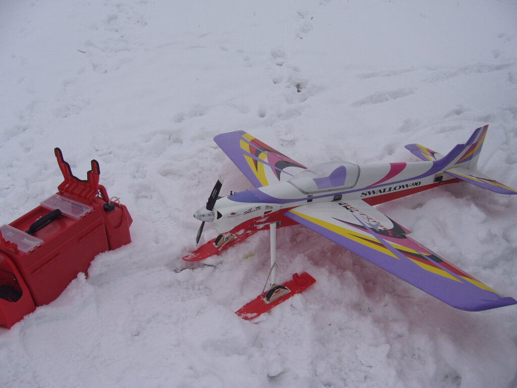

Slawek_9000 Opublikowano 11 Listopada 2021 Opublikowano 11 Listopada 2021 czymś takim kiedyś latałem. Ale narty stawiają spory opór, dało się latać i nic poza tym. Żadnych akrobacji nic. no i na pewno nie było 1/2 długości kadłuba, A to takie dziecięce narty z doklejonymi mocowaniami

mirolek Opublikowano 27 Stycznia 2022 Opublikowano 27 Stycznia 2022 Sprawdzone rozwiązanie na zimę i bardzo ciekawy oraz wyjaśniający wszystko film - super ? W zależności od konstrukcji modelu można też spróbować innego wariantu .... takie narty-sanki nie mają zmiany kąta ustawienia narty przy lądowaniu i wymagają długiego i płaskiego podejścia do lądowania, mają też przewymiarowaną powierzchnię ale unikamy nieprzyjemnego efektu gdy narta w locie zmienia kąt ustawienia przy silnym wietrze. Z takimi "sankami" model kręci akrobację jak z kołami z czym miał wcześniej problem z nartami tradycyjnymi jak na zdjęciu poniżej. Podobny efekt opisał powyżej Sławek_9000, model latał ale nie dało się wiele nim pokręcić a czasem dziwnie zachowywał się w powietrzu, zwłaszcza jak mocniej wiało co zima często się zdarza. ms
