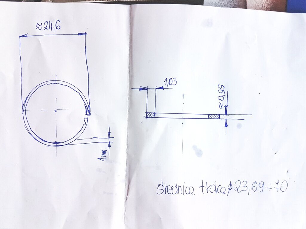

dyra63 Opublikowano 15 Września 2021 Autor Udostępnij Opublikowano 15 Września 2021 O, dzięki Pawle na Ciebie zawsze można liczyć, że też zaraz nie przyszedłeś mi na myśl. Pozostałym kolegom również ,myślę że gdzieś się uda. Zmierzę pierścień i zrobię odręczny rysunek. Odnośnik do komentarza Udostępnij na innych stronach Więcej opcji udostępniania...
f2cmariusz Opublikowano 15 Września 2021 Udostępnij Opublikowano 15 Września 2021 (edytowane) w modelarstwie w skali 1:1 zawsze wkładam zużyty pierścień w cylinder w którym pracował dany pierścień i stosownym stosem szczelinomierzy mieszę szczelinę jaka była w zestawie do naprawy. I oczywiście warto podać także średnicę wewnętrzną cylindra z którą współpracował uszkodzony pierścień. Bo wymiaru ~~24,6 ni jak nikt nie wykona co by to pasowało do tego cylindra. Edytowane 15 Września 2021 przez f2cmariusz uzupełnienie informacji. Odnośnik do komentarza Udostępnij na innych stronach Więcej opcji udostępniania...
dyra63 Opublikowano 15 Września 2021 Autor Udostępnij Opublikowano 15 Września 2021 Wiem ,że pomiar takich rzeczy suwmiarką jest do d..y. Tym bardziej że pierścień jest po wyciągnięciu z rowka jeszcze bardziej rozprężony, będę próbował w w tej firmie którą w linku podał Paweł ,ponoć można im np. przesłać zespół cylinder tłok do lepszego spasowania.Na razie szukam dalej jakiegoś gotowca pod ten konkretny silniczek ,kiedyś było dosyć dużo części do silników GMS 2000 ,może gdzieś coś "wysznupia"?. Odnośnik do komentarza Udostępnij na innych stronach Więcej opcji udostępniania...
MASK Opublikowano 15 Września 2021 Udostępnij Opublikowano 15 Września 2021 Nie chodzi o suwmiarke, tylko o to, ze pierścień rozprężony nie jest nawet okrągły. Musisz zmierzyć średnice cylindra. 1 Odnośnik do komentarza Udostępnij na innych stronach Więcej opcji udostępniania...
