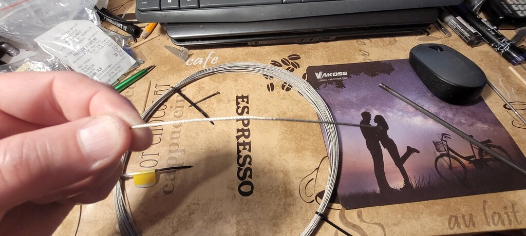

Irek M Opublikowano 16 Września 2021 Opublikowano 16 Września 2021 Z miesiąc czy dwa temu pytałem o linkę stalową plecionkę na odciągi czy do napędów sterów. Na alledrogo jest tego trochę ale żaden sprzedający nie chciał określić jak bardzo są miękkie te plecionki. No bo co oznacza zapis miękka o średniej elastyczności. Ale zdecydowałem się na linkę 7x7x1mm, która dziś przyszła. Jest tak miękka, że aż idealna do naszych modelarskich celów. Piszę to tylko po to by ułatwić poszukiwania komuś kto poszukuje takowej :-). Tylko nie wiem czy w takim kontekście mogę umieścić link by nie być posądzonym o reklamę produktu.
japim Opublikowano 16 Września 2021 Opublikowano 16 Września 2021 Jeżeli nie masz korzyści ani nie jesteś w żaden sposób powiązany ze sprzedawcą to jest to nornalna recenzja konkretnego produktu który kupiłeś za swoje pieniadze. Nie ma nic zdrożnego w podaniu linka. A jak bardzo jest miękka? Czyli jak małą pętle możesz nią zawiązać?
Irek M Opublikowano 17 Września 2021 Autor Opublikowano 17 Września 2021 Teraz jestem w pracy więc fotki nie wstawie. Mogę zawiązać pętelkę na pręcie 5mm. Ale nawet na zapałce mogę zrobić zakończenie z zaciskiem. Więc jak na tę średnicę to dla mnie idealna.

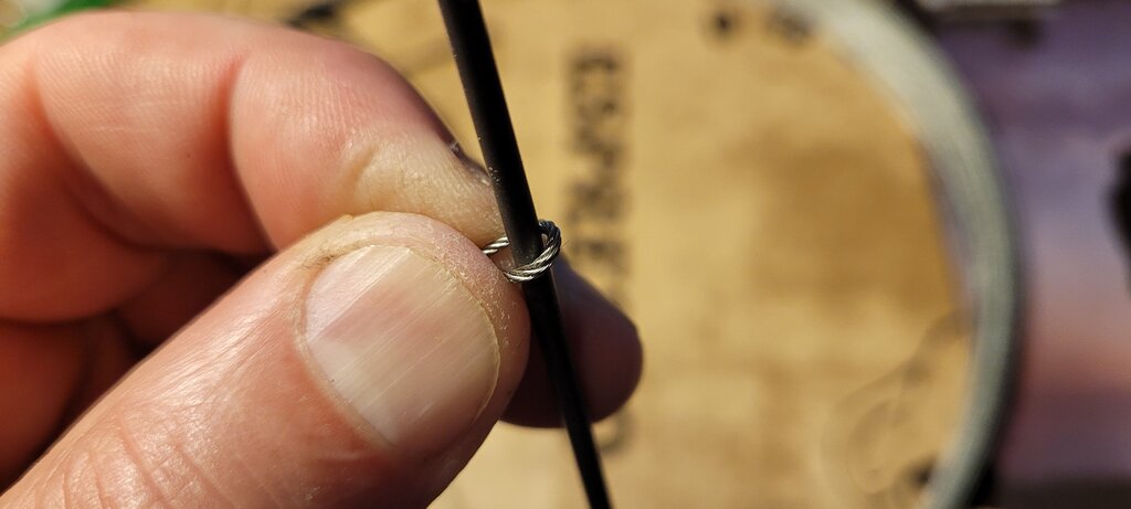

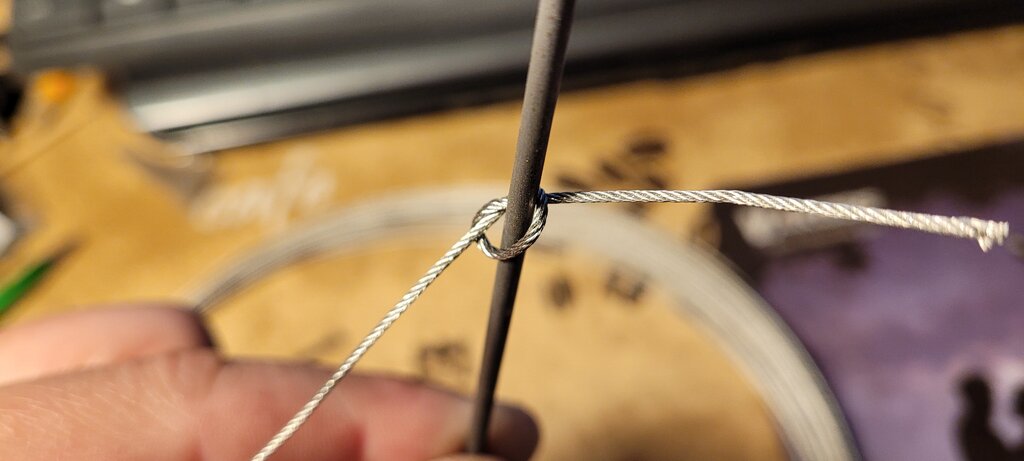

Irek M Opublikowano 17 Września 2021 Autor Opublikowano 17 Września 2021 Oto link - https://allegro.pl/oferta/lina-linka-nierdzewna-nierdzewka-7x7-1mm-5m-8462202478?snapshot=MjAyMS0wOS0xNFQxODoyMTo0NS4wMjBaO2J1eWVyO2JkMDU3ODU0ZTkyMGY5OThmZDc1ZWE1NWU4MTVjZWQ3NDVjZDBhZDU5ZGY4YzVkYzI1NGYwYWY3YjRhNzI0NGQ%3D Zapytałem czy mają mniejsze średnice ale niestety nie mają. Pętelka na pręcie 2,5mm, następna to wyprostowany ten sam odcinek i "oczko" na pręcie 2,5mm

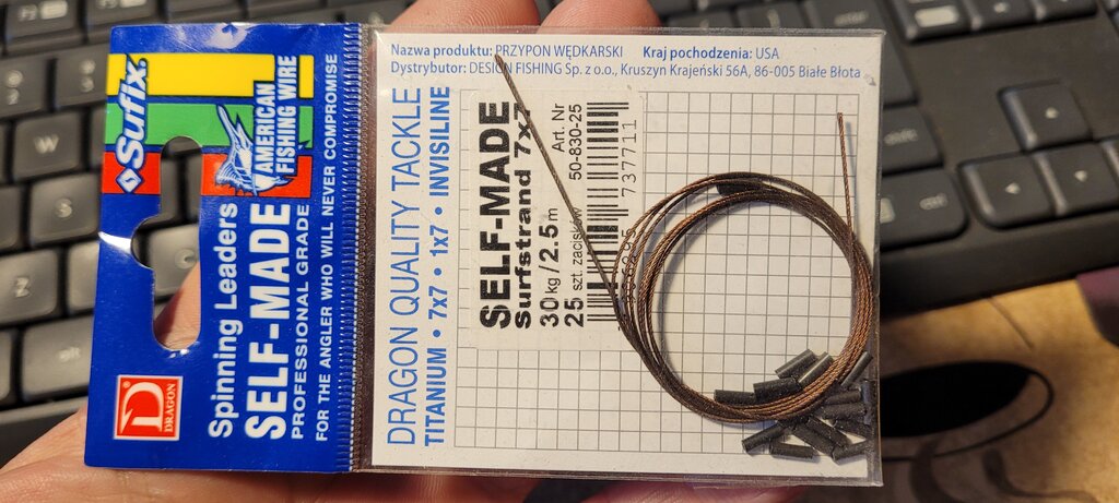

Irek M Opublikowano 18 Września 2021 Autor Opublikowano 18 Września 2021 Tak, jest mocniejsza bo wytrzymałość na rozciąganie to 57 kg. Ale czy to dużo czy nie to trudno powiedzieć. W Pfalz o rozp. jakieś 170cm przy twardym lądowaniu wygięły się krętliki morskie o wytrzymałości niby 60kg. Wspominając o sklepie RB pomyliłem się - ma być https://www.rbmodel.pl/index.php?action=products&group=084 akurat mają 0,8mm 3zł/5m. Ich wyroby sprzedają inne sklepy. Natomiast jeśli masz sklep wędkarski blisko to masz całą gamę plecionek jak z fotki. Tyle, że konfekcjonowane w odcinkach 2,5m do tego o wiele droższe niż kilka lat temu gdy kupowałem :-) 1

Irek M Opublikowano 22 Września 2021 Autor Opublikowano 22 Września 2021 Mówisz/piszesz o tych wędkarskich z fotki czy z RB model? Te Sufix z fotki są bardzo ekstra mięciutkie, tyle, że jak pisałem tylko w 5m odcinkach . Mam jeszcze kilka sztuk.
