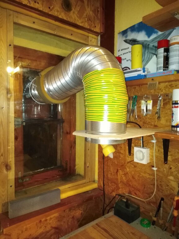

Ares Opublikowano 7 Października 2021 Opublikowano 7 Października 2021 Czesć, W związku z tym ,że od dłuższego czasu planuję zacząc przygodę z laminatami postanowiłem zrobić w swojej modelarni wyciąg . Dwa popołudnia i gotowe.Tak to wyszło : rura wychodzi przez wycięcie w oknie na zewnątrz gdzie zainstalowałem kolanko aby wiatr mi nie cofał tego co wyciągnie wentylator Nie jest to profesjnalna wentylacja ale w związku z tym ,że pomieszczenie nie ma ogrzewania i jest ocieplone otwieranie okna odpada. A wyciąg z pewnością nieco odprowadzi opary żywicy i klejów . Oczywiście nie zwalnia to od pracy w masce z filtrami . 1 1

Ares Opublikowano 7 Października 2021 Autor Opublikowano 7 Października 2021 9 minut temu, pawel4090 napisał: Kurde ale rura ? "Ruła" duża żeby dobrze ciągnęło a raczej wyciągało
mar_io Opublikowano 7 Października 2021 Opublikowano 7 Października 2021 Na końcu rury od strony okna zainstaluj sobie filtr bądź jakiś rodzaj maty filtrującej. (Możesz dopasować coś z samochodówki bądź po prostu kawałek fizeliny). Opary mogą zniszczyć Ci elewację za oknem po jakimś czasie. Jeśli używasz wentylatora to tym bardziej (a jest on jednak wskazany). Mnie się kiedyś fajnie sprawdzał wyciąg zrobiony "nisko" z kolankiem idący na górny róg okna. Syf z wyciągu gromadził mi się w tym kolanku, gdzie miałem okienko rewizyjne i filtr. Dawało to fajne efekty.
Ares Opublikowano 7 Października 2021 Autor Opublikowano 7 Października 2021 Godzinę temu, mar_io napisał: Na końcu rury od strony okna zainstaluj sobie filtr bądź jakiś rodzaj maty filtrującej. (Możesz dopasować coś z samochodówki bądź po prostu kawałek fizeliny). Opary mogą zniszczyć Ci elewację za oknem po jakimś czasie. Jeśli używasz wentylatora to tym bardziej (a jest on jednak wskazany). Mnie się kiedyś fajnie sprawdzał wyciąg zrobiony "nisko" z kolankiem idący na górny róg okna. Syf z wyciągu gromadził mi się w tym kolanku, gdzie miałem okienko rewizyjne i filtr. Dawało to fajne efekty. Dzięki za cenną uwagę.Wentylator oczywiście jest bezpośrednio na wlocie czyli zaraz nad stołem na niego jest założona rura i dlatego nie widać a za oknem mam kolanko 90stopni w dół. Myślę,że opary powinny się rozejść ale filtr to z pewnością dobry pomysł.Poszukam czegoś i założę.
