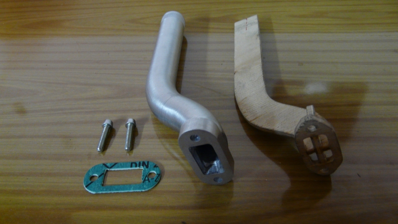

ahaweto Opublikowano 28 Grudnia 2021 Udostępnij Opublikowano 28 Grudnia 2021 Aby połączyć DLE20RA z tłumikiem canister wykonałem szablon łącznika w skali 1:1 ze sklejki. Chodziło oto że króciec łącznika musiał być odchylony od powierzchni przylegania do silnika. Szablon po wcześniejszym uzgodnieniu z p. Rafałem wysłałem do Alu-Nester. Wykonany łącznik nie musiałem wcale dopasowywać, pasował idealnie. Cena za wykonanie była przystępna. Odnośnik do komentarza Udostępnij na innych stronach Więcej opcji udostępniania...

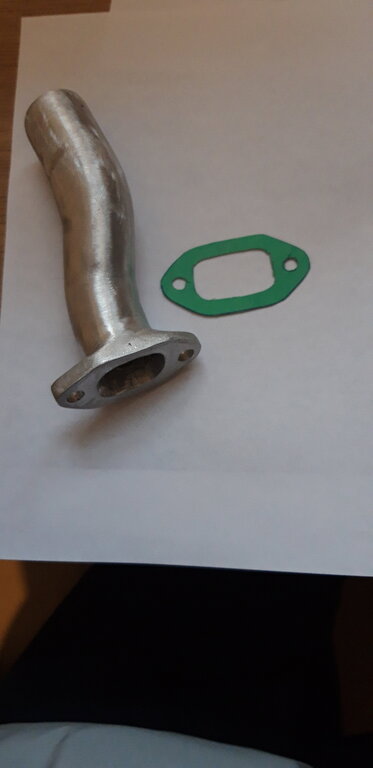

Stanisław z Gdańska Opublikowano 28 Grudnia 2021 Udostępnij Opublikowano 28 Grudnia 2021 58 minut temu, chicken007 napisał: A nie można takiego łącznika zrobić krótszego i połączyć z tłumikiem jakąś rurką silikonową? Oczywiście, że można tylko po co? Aby tłumik działał skutecznie należy zmniejszyć prędkość wylotową spalin. Należy również schłodzić spaliny wylotowe, poczynając od wydechu silnika, poprzez kolanko wydechowe, aż do wydechu tłumika. Tworzywa sztuczne nie nadają się na chłodnice spalin. Nie jest to przypadek, że Pan Nesterowicz kolanka wydechowe wykonuje z dość grubego aluminium, a nie z cienkiej nierdzewki. Staszek P.S. Silikon rozpada się pod wpływem benzyny i oleju oraz produktów ich spalania. Właśnie dlatego krótki łącznik kolanka wydechowego z tłumikiem wykonuje się z teflonu. Odnośnik do komentarza Udostępnij na innych stronach Więcej opcji udostępniania...

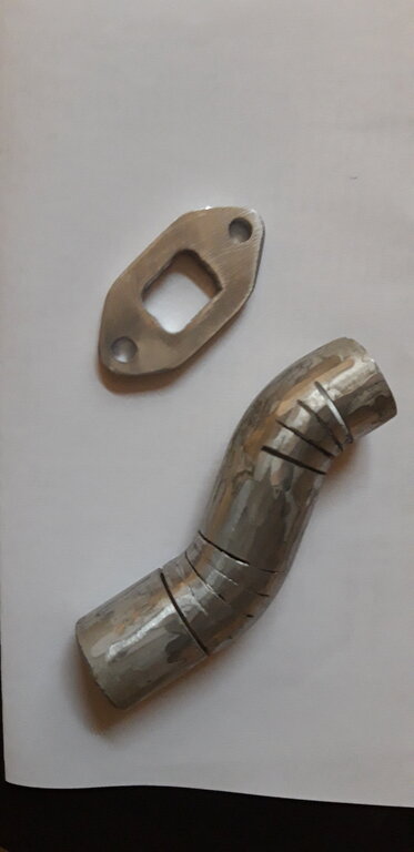

chicken007 Opublikowano 10 Stycznia 2022 Autor Udostępnij Opublikowano 10 Stycznia 2022 Wyczarowałem coś takiego , pasuje idealnie. Jak tylko troche się ociepli to odpalę silnik, ciekawy jestem jak to słychać. Odnośnik do komentarza Udostępnij na innych stronach Więcej opcji udostępniania...

enter1978 Opublikowano 15 Stycznia 2023 Udostępnij Opublikowano 15 Stycznia 2023 Tłumiki to jedno a kolana wydechowe to drugie, tłumik czy będzie ze stali czy będzie z aluminium i tak będzie OK, i nie ważne czy go robił Breczka czy Alunester czy Zimmermann wszystkie spełnią oczekiwania. Gorzej z kolanami wydechowymi tu aluminium się nie sprawdza , i jest to strata czasu i pieniędzy , OK sa lepsze i gorsze produkty zależy jakiego stopu producent używa , ale wszystkie kolana aluminiowe łączy jedno , i tak wylądują w skupie złomu tam gdzie ich miejsce. Odnośnik do komentarza Udostępnij na innych stronach Więcej opcji udostępniania...
