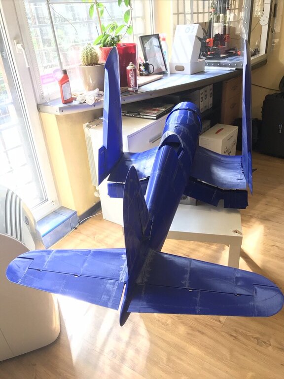

kulfon250 Opublikowano 27 Grudnia 2021 Udostępnij Opublikowano 27 Grudnia 2021 Kleiłem kilka z tej firmy, zawsze CA + aktywator ( bo tak szybciej i lepiej łapie). Z reguły gęstym, bo mniej ścieka i nie bieleje po użyciu aktywatora. Poniżej tak klejone modele: Odnośnik do komentarza Udostępnij na innych stronach Więcej opcji udostępniania...
