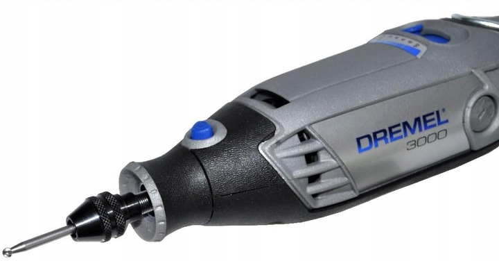

RomanJ4 Opublikowano 1 Stycznia 2022 Opublikowano 1 Stycznia 2022 Do bardzo małych wierteł używam takiego kluczykowego mikrusa 0,3-4,0mm (ale można złapać i 0,2mm). Nawet na najmniejszym wiertle nie stwierdziłem bicia które narażałoby wiertło na złamanie.. Stożek uchwytu - B6, stożek chwytu trzpienia - Morse'a Mk1, + ewentualnie tulejkę redukcyjną Mk/Mk https://allegro.pl/oferta/uchwyt-wiertarski-precyzyjny-0-3-4mm-trzpien-mk1-6624833204 (tu z trzpieniem Mk2) https://allegro.pl/oferta/uchwyt-wiertarski-precyzyjny-0-3-4mm-trzpien-mk2-6416040927 również z adapterem B6 do mocowania na popularny trzpień ø3,17mm (Dremele i inne..) https://allegro.pl/oferta/uchwyt-wiertarski-do-miniszlifierki-0-3-4mm-3-17mm-9671761728
mar_io Opublikowano 1 Stycznia 2022 Autor Opublikowano 1 Stycznia 2022 Dzięki Roman, ten ostatni z redukcją do dremela chyba kupię bo brakuje mi czegoś właśnie takiego. Dzięki wielkie.

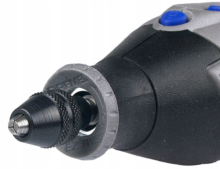

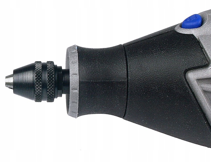

RomanJ4 Opublikowano 1 Stycznia 2022 Opublikowano 1 Stycznia 2022 Jeśli chodzi o Dremela, to są dedykowane do nich wcale niedrogie bezkluczykowe uchwyty wiertarskie z otworem gwintowanym - bardzo drobny gwint 9/32"-40, jak oś Dremela. https://allegro.pl/oferta/uchwyt-wiertarski-uniwersalny-4486-dremel-5587671334?utm_feed=aa34192d-eee2-4419-9a9a-de66b9dfae24&utm_content=supercena&utm_source=google&utm_medium=cpc&utm_campaign=_dio_narzedzia_pla_ss_sc&ev_adgr=narzedzia_sc&ev_campaign_id=14937753751&gclid=EAIaIQobChMIoJiZ_56R9QIVTAWiAx0sLgErEAQYASABEgJNqvD_BwE trzymają też dobrze frezy trzpieniowe (sprawdzone) i inne narzędzia, np ścierniczki ceramiczne, diamentowe, listkowe, tnące, itd. Bezpośrednio mocowana głowica wiertarska to mniejsze prawdopodobieństwo kumulacji na narzędziu bicia na poszczególnych pośrednich detalach mocowania. A te do Proxxona (mam też taką), bez odsadzenia pod kluczyk, nie mają tego samego gwintu co Dremel, a bodaj M8x0,75 który pasuje do Einhell i innych klonów, średnica mocowania narzędzi w uchwycie niby od 0,5mm, ale o ile pamiętam to łapie i 0,3mm.. https://www.mixtools.pl/pl/p/PROXXON-UCHWYT-WIERTARSKI-3-SZCZEKOWY-0%2C3-3%2C2MM-28941/41163?utm_source=ceneo&utm_medium=referral
