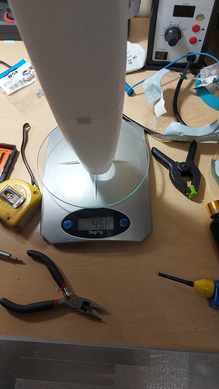

Zwiekszylem mase statku, o ok 150g (sporo), srodek ciezkosci z pewnoscia przeniosl sie bardziej na tyl (przeliczylem stosunek wzrostu masy kadluba na poszczegolnych jego odcinkach [na podstawie drukowanych elementow]).
Czy srodek ciezkosci moge spokojnie skorygowac pozniej, montujac blizej czola samolotu elektronike sterujaca lub przemiszczajac baterie?
Spodziewam sie, ze skoro ciezszy model, to bedzie "gorzej" latal - czy moge to skorygowac dajac "mocniejszy"/wydajniejszy silnik? Gdzie pojawia sie granica nosnosci skrzydel vs masa vs ciag generowany przez silnik/smigla? Nie wiem, czy zdaje sobie sprawe z tego na jak wiele czynnikow moze miec to wplyw a w rezultacie rzutowac na np. predkosc przeciagniecia czy wolny lot vs powierzchnia nosna skrzydel.

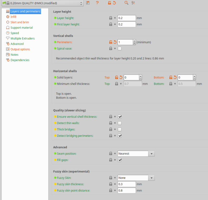

Czy takie dzialania przynosza oczekiwany przeze mnie rezultat? Usztywnienie konstrukcji (oraz zwiekszenie jej masy), ktore przeklada sie na bardziej oczekiwany lot w trakcie wiatru oraz zwiekszenie odpornosci na kolizje z ziemia czy drzewami. To ostatnie raczej jest oczywistym (ale czy na pewno?), model jest delikatniejszy przy obwodzie 1, ale za to o wiele bardziej elastyczny niz przy obwodzie 2

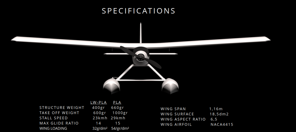

Siedzialem, myslalem i uznalem, ze producent nie bez powodu wymusza obwod 1 (juz pomijajac fakt pasowania do siebie elementow). Znowu troche pokombinowalem z drukarka, wydrukowalem caly kadlub, posklejalem go w calosc. No tak sztywny i "fajny" jak ten drukowany na obwodzie 2 to on nie jest, ale MOZE sie nie rozpadnie w powietrzu. Jest na tyle "slaby", ze jego szlifowanie bedzie musialo przebiegac niezwykle delikatnie. Troche jak ping-pong, choc nie tak kruchy i jednak grubszy.
Lepiej isc opcja 1 (druk usztywnionej konstrukcji), czy opcja 2 jak zaleca producent i ew. wkleic kilka precikow aluminiowych dla wzmocnienia konstrukcji? Przy usztywnionej konstrukcji razem z aparatura obawiam sie, ze moze wazyc troche ponad 1050g.

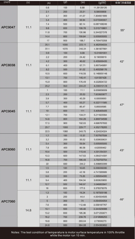

2. Smiglo 9x4.5
powinien generowac ciag na poziomie 1080gf (~250W / ~22.5A) przy 11.1V

1. takie silniki przeznaczone są do modeli 300 - 800 gram ale raczej do pianek i małych trenerków budowanych metodą tradycyjną vide WICHEREK
2 Ja bym dał 9 x 6

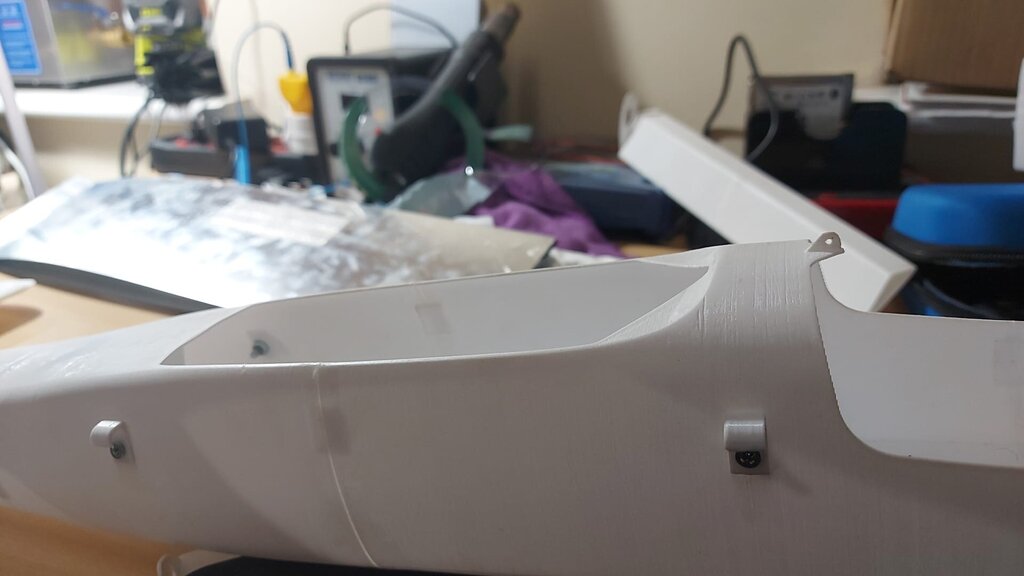

Najpierw podziele sie obserwacjami dot. konstrukcji uszytwnionej. Po zlozeniu obu kadlubow w obu wersjach juz wiem, ze producent jednak wiedzial co robi i grubosc scianki 1 jest wlasciwa. A ten ciezki kadlub poprostu nie poleci, czuc to w dloniach. Ta delikatna, tekturowa konstrukcja po sklejeniu w calosc nabiera sztywnosci i moje obawy sa juz mniejsze. Z sukcesem udalo sie ja recznie oszlifowac bez wiekszych obaw, ze sie zegnie lub peknie.
Takze z pewnoscia obieram droge zalecana przez producenta, co nie zmienia faktu, ze chcialbym uzyskac kilka informacji (linkow) dot. oprogramowania, w ktorym moge przeprowadzac symulacje zmian modeli. Podstawowa wiedze teoretyczna w duzej mierze pozyskam z sieci, a o kwestie niezrozumiale - dopytam Was ;)

2. Hmm, dobor smigel oparlem o tabele dostarczona przez producenta. Jezeli moja dedukcja co do doboru smigiel ( im wiekszy ciag tym lepiej :D )  jest wlasciwa to wlasnie smiglo 9x4.5 zapewnia "najlepszy" rezultat (zdaje sobie tez sprawe z poboru pradu i wydajnosci silnika). Ponizej tabela dostarczona przez producenta silnika Sunnysky X2212 KV1400 , prosze o wyprowadzenie mnie z bledu jezeli sie myle co do sposobu doboru smigla.

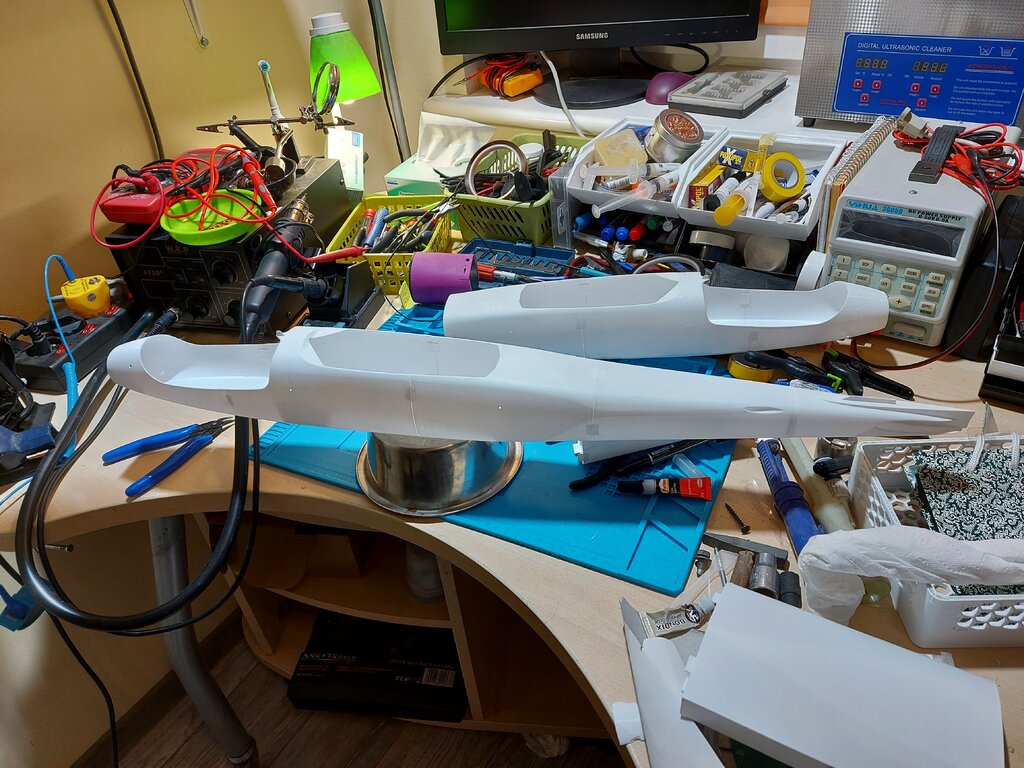

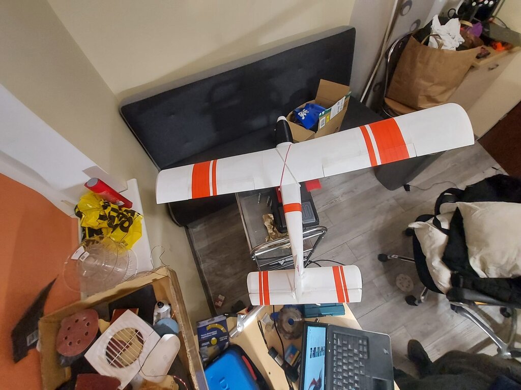

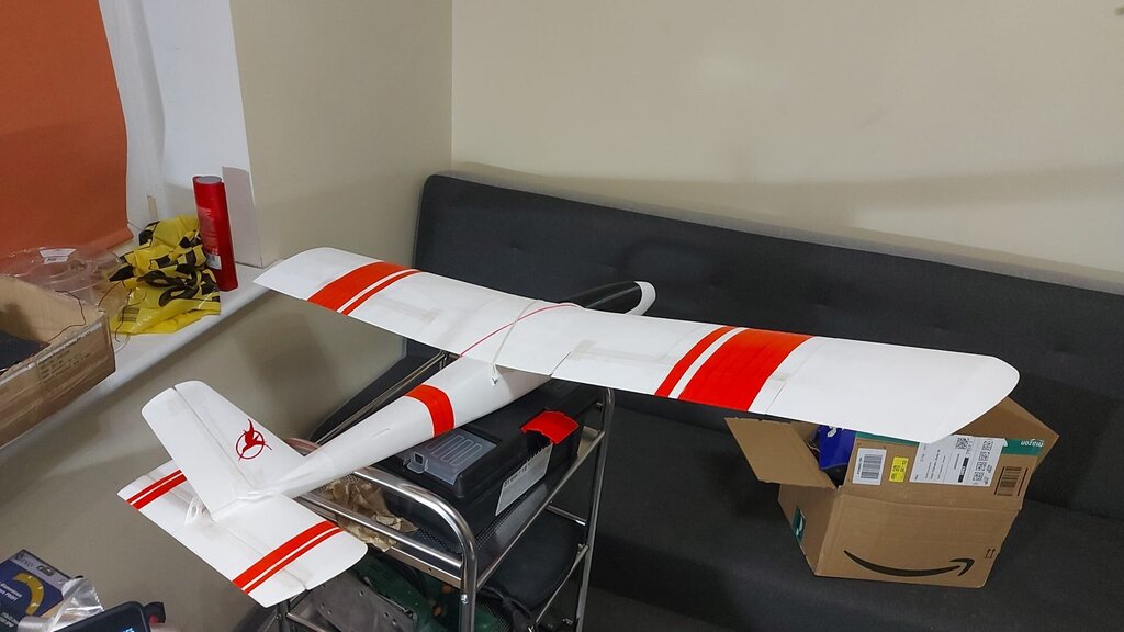

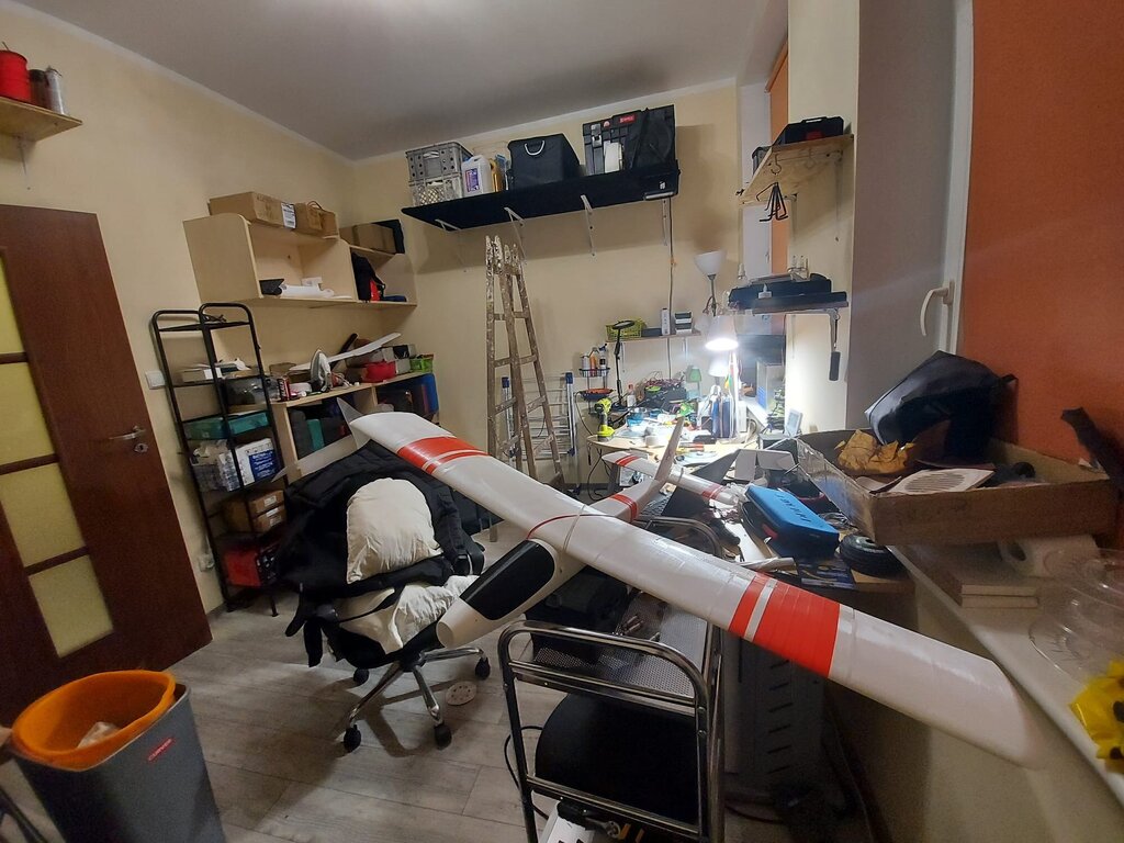

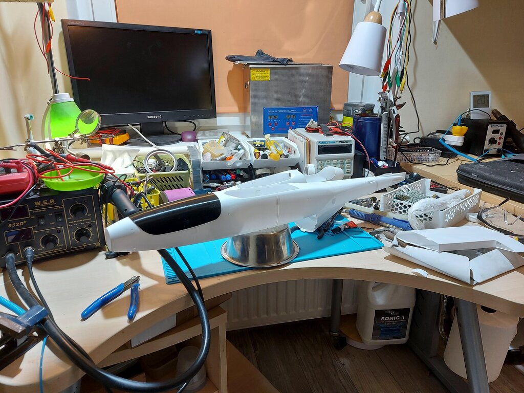

Prace nad modelem zajadle trwaja, aktualnie mam gotowy kadlub i drukuje stateczniki. Tutaj pojawia sie moje kolejne pytanie, chcialbym ten model "prysnac" na bialo. Mialoby to na celu wygladzenie plastiku (co ulatwi jego czyszczenie), a takze zakrycie spoin/laczen elementow. Mam farby modelarskie, ale zdaje sobie sprawe ze sa one ciezkie i nie nadaja sie do malowania jednolitego calego modelu. Zakladam, ze sa dobre spraye, elastyczne lakiery do plastiku, ktore nie pekaja podczas pracy materialu, a delikatnie "pryskajac" model nieznacznie wplyne na jego wage. Polecicie cos? Dodatkowo fajnie gdyby takie lakiery istnialy w fomie 3w1, czyli prosto na plastik (podklad, farba i lakier [klar/bezbarwny]) w jednym. Podzielcie sie swoimi opiniami w tym zakresie, a za polecenie ew. dobrych produktow bede wdzieczny ;)
W zalaczniku przesylam kilka zdjec z trwajacych aktualnie prac, ale mam tez pytanie bonusowe.

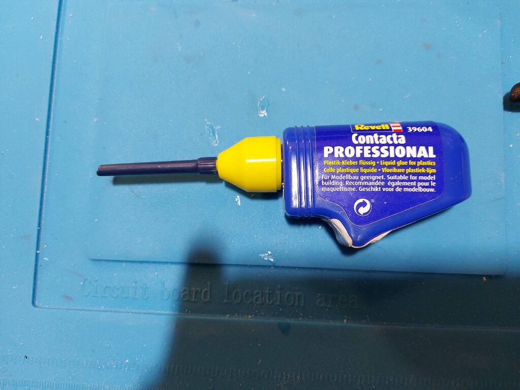

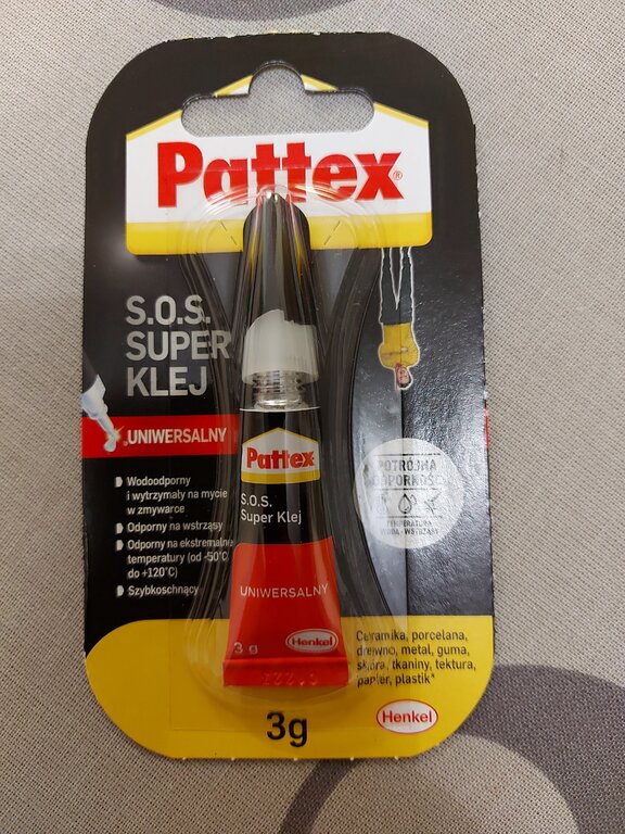

Niby prosta sprawa, ale czym kleic te modele najlepiej? Niby cyjanoakrylowe (czyli tzw. "kropelka"), ale sa one tak rozne miedzy soba.. Uzywam pattexa, k2 bondix lub revell contact professional (raczej tylko tego piewrszego) (zdjecia ponizej).
* Pattex faktycznie mocny, model jak peknie to raczej nie w miejscu klejenie, ale troche ciezko sie szlifuje, zostawia dosc mocno widoczny slad i zwiazuje jak dla mnie o doslownie 30-60sek za szybko (nie zawsze dobrze ustawie ze soba elementy, a klej juz "zlapal" / czasami wyschnie na jednym elemencie, zanim skoncze smarowac drugi.. a uwierzcie mi, ze staram sie miec tempo 4x w trakcie klejenia)
* K2 BONDIX, j/w - choc bardziej sie poddawal w trakcie wiazania, niz pattex - dalo sie jeszcze delikatnie przesunac scianki zeby je idealnie dopasowac choc wolalbym te 30sek pozniejsze wiazanie
* revell contact professional - nie wiem co tym kleic, bo to nic nie chce skleic. Schnie dlugo, o wiele za dlugo (cos zaczelo lapac po 30min od momentu aplikacji). A sama "moc" klejenia jest bardzo slaba. Poczatkowy stan tego kleju jest nielepki, co powoduje ze przyklejenie elementu wiszacego (nawet przy uzyciu sciskow) graniczy z cudem..
Czym najlepiej kleic te nasze modele RC? Cos jak ten pattex i k2, ale odrobinke dluzej schnace i niezostawiajace az tak widocznego "sladu", a warstwa kleju bardziej poddajaca sie szlifowaniu? A moze za duzo oczekuje :D

Ja bym spróbował klejem dwuskładnikowym poxipol10 min. Revell  "nie chce skleić", ponieważ działa on na zasadzie rozpuszczenia obu krawędzi klejonych elementów, a po odparowaniu obie części łączą się w jedną.
Trafna uwaga! Przynajmniej juz wiem do czego sie nada ren Revell. Poxipol dwuskladnikowy mam, sprobuje nim cos pokleic dalej - faktycznie osiagne nim chyba ten rezultat co oczekuje, tylko pytanie czy brudza powstajaca po sklejeniu bedzie latwa do oszlifowania lub usuniecia np. izopropanolem lub innym srodkiem? Nie probowalem poxipola szlifowac wiec w sumie nie wiem jak sie zachowa - z pewnoscia sprawdze.

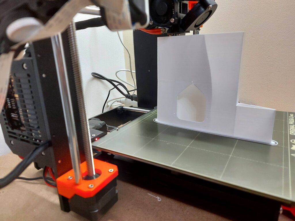

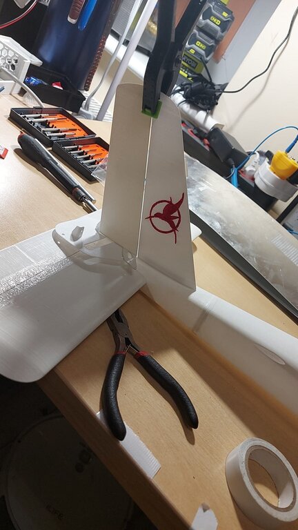

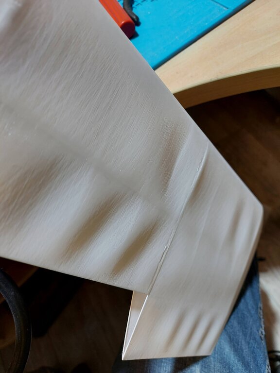

Prace nad modelem nadal trwaja.
Pojawily sie problemy podczas druku w PETG statecznikow - falujce / marszace sie miejscami cienkie scianki modelu. W PLA tego problemu nie mam, a przy budowie kadlubu nie byl on istotny (podwojna scianka). Uznalem wiec, ze wydrukuje stateczniki w PLA - wrzucilem 17h druk na maszyne i po ok 12h odkleil sie jeden z kilku modeli na plycie i zrobil z innymi masakre :D Wrocilem do PETG, a bo malo drukowalem tym materialem, a chce go zmusic do wspolpracy. Po  przedrukowaniu polowy rolki moge powiedziec, ze udalo sie wydrukowac sztywna, niemarszczaca sie scianke w PETG. Kilka podpowiedzi dla potomnych dla Prusa MK3S, gdzie projekt ciety PrusaSlicerem (Slic3r). W zalacznikach screeny ustawien *uzywam filamentow od Spectrum.
(w ostatecznosci powklejam malutkie podpory wewnatrz struktury, a zeby sie pozbyc tych pofaldowan)
Ponizej zdjecie sklejonej czesci statecznika - pofalowana i pomarszczona ;) (sklejona, bo testuje rozne kleje)

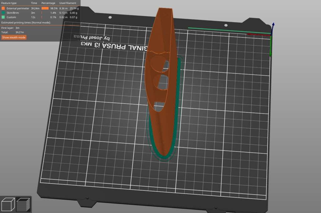

Zdeformowany model:
Ustawienia, na ktory niemalze calkowicie zniwelowalem deformacje modelu przy filamencie Spectrum PETG: (aa i prusa slicer ustawia flow rate 95. Wywalilem z gcode linijke za to odpowiedzialna, tak aby drukarka podawala 100% filamentu + extrusion multiplier ustawiony na 1.1 co daje rzeczywistego >~110% flow rate. Zdjecia podesle jak skonczy mi sie druk nowego statecznika.

Zlozylem cale skrzydlo, jednak nie jestem zadowolony z osiagnietego efektu. Miejscami PETG jednak sie pofalowalo troche, a ze nie udalo mi sie go zmusic do wspolpracy. Przedrukowuje caly statecznik w PLA (ktore nie ulega az takiemu skurczowi). Wiec trzeba sie jeszcze chwile uzbroic w cierpliwosc na zdjecia :D

Prace trwaja, skonczylem szkielet. 458g, bez podwozia. Czyli realnie zostaje max ok. 400g na elektronike + mechanike.
Podpowiedzcie Panowie jaki silnik dobrac, a zaproponowalem konfiguracje w pierwszym poscie, ale jeden z kolegow dal do zrozumienia, ze wybrana jednostka napedowa bedzie "za slaba". Prosze o informacje i sugestie.
P.S. Zabralem sie za nauke pilotazu na symulatorze. Dokupilem sobie do taranisa, donga - FrSky XSR-SIM. Mapuje sie w systemie jako joystick, a jako symulatora uzywam PicaSim. Po kilku godzinach juz malo kiedy uszkadzam model, a ladowanie nie jest juz az tak trudne (choc najtrudniejsze).

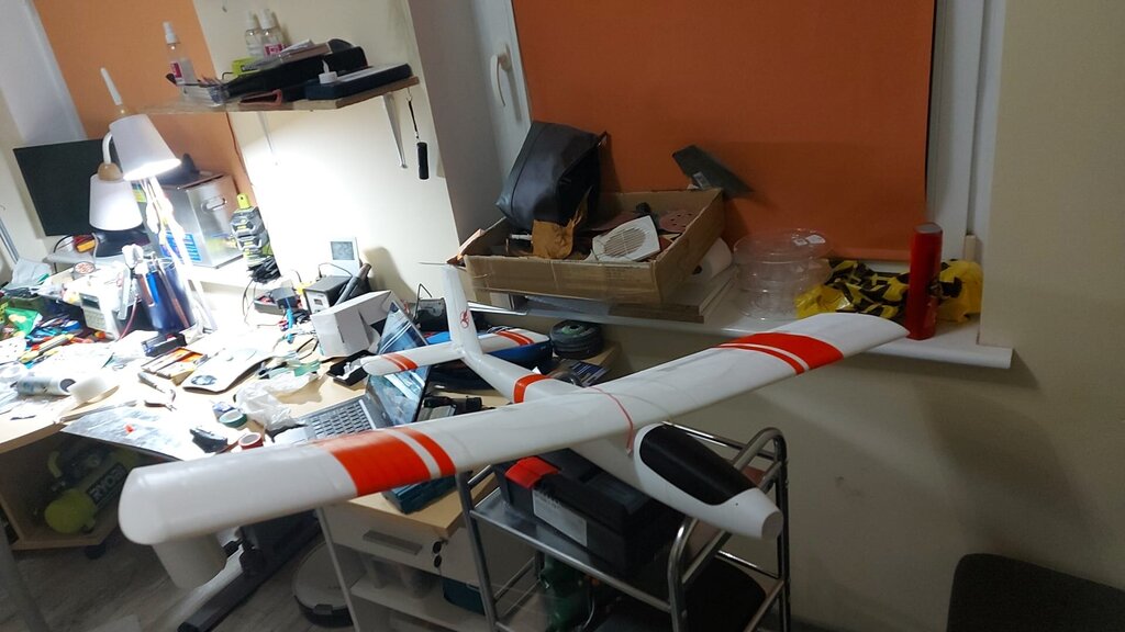

Przesylam zdjecia modelu
p.s. tak, te czerwone pasy to czerwona tasma izolacyjna :D
