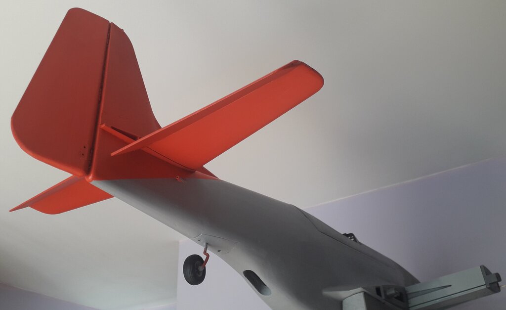

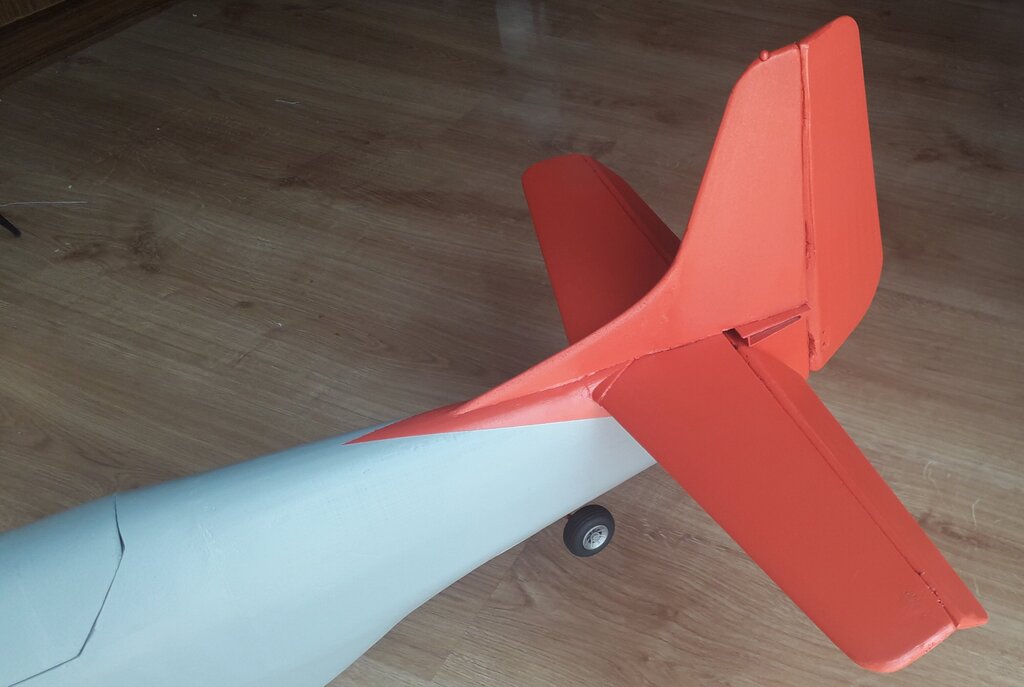

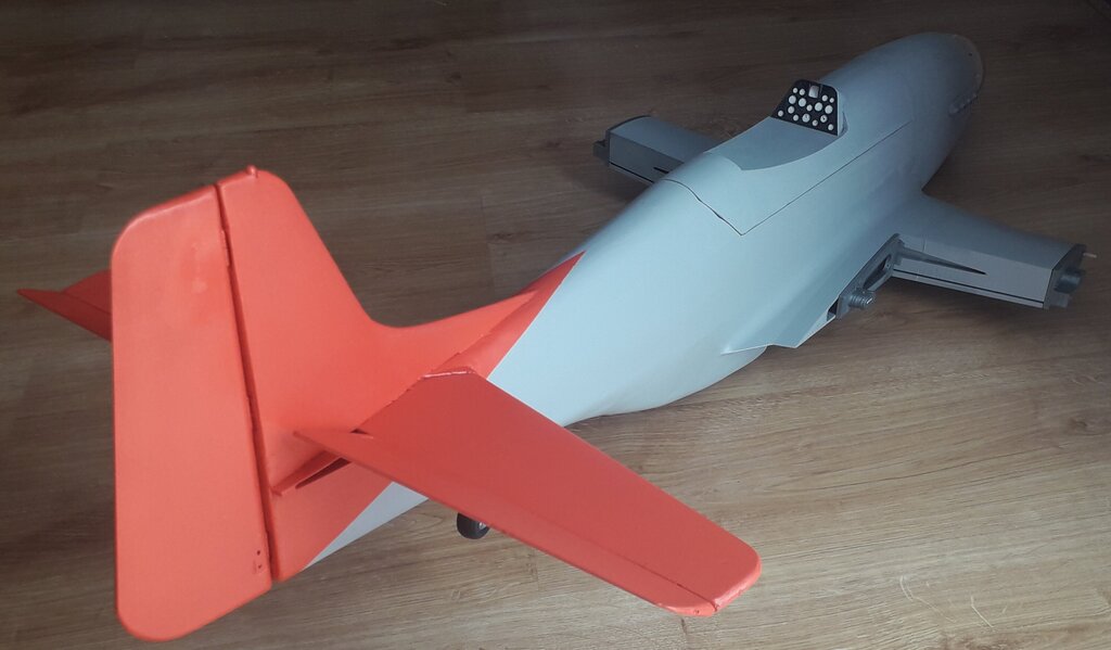

Dokleiłem już ogon i pomalowałem podstawowym kolorem. Wyszedł ładny szary bo nie mogłem dostać srebrnej farby akrylowej.
Wyszło całkiem nieźle, zadowalająco.

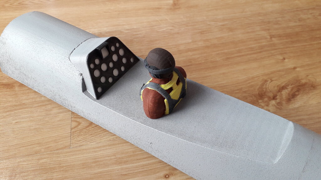

Wydrukowałem też atrapę tablicy przyrządów... wkleję ją póżniej i pocałuję ?

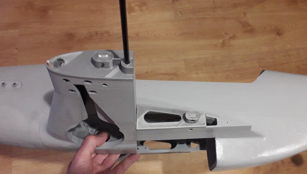

Mocowania do skrzydła zrobione.
Każda połówka skrzydła będzie miała rurkę węglową jako dźwigar i dwa bagnety mocujące skrzydło do kadłuba.

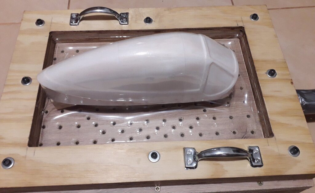

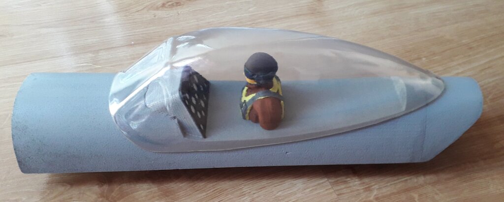

Zrobiłem skrzynkę, kopyto i po kilku nieudanych próbach jest... owiewkę kabiny ? Wyszło całkiem znośnie jak na pierwszy raz... Tak zostawiam. Muszę jeszcze ja pomalować i wkleić.
Jakim klejem dokleić owiewkę z PET do pomalowanego styroduru, UHU por?
Ja kleje poxipolem przezroczystym, tylko trzeba uważać żeby kabinki nie ubrudzić, jaka grubość ? Vivak czy pleksi ?
Kleisz poxipolem liniowo czy punktowo? Ja jakoś widzę tam uhu por... ale nie wiem czy nie będzie się odklejała owiewka.
Vivaku nie dostałem, kupiłem "jakiś" PETG grubość 0,5mm. Nie ma karty katalogowej, ale jest w miarę rozciągliwy. Jakościowo pewnie średni bo robi się trochę mleczny przy rozciąganiu, albo za długo w piekarniku. Grzanie - piekarnik 160 stopni, czas 30sekund.
Oczywiście jak każdy facet olałem YT i instrukcje i zacząłem uczyć się metodą prób i błędów.... i dziwiłem się czemu się robi biały i twardy po 15 minutach wygrzewania ??... a tu sekundy grają dużą rolę. Jedyny "plus" takiego "wygrzewania" to dom pełen zapachu palonego drewna.. normalnie jakbym kominek miał w domu (pół nocy wietrzenia). Generalnie, pomijając przygotowanie kopyta, to prosta robota. Skrzynkę zrobiłem z meblowych odpadów.
Oczywiście dla dobrego efektu to musi być dobry materiał (pewnie vivak) i idealnie gładkie kopyto. Przyda się też opalarka i trochę wiedzy jak materiał układa się, rozciąga na kopycie.
U mnie nie wyszło idealnie, ale AKCEPTOWALNIE ?
POLECAM!
POLECAM!
Liniowo cały obwód, ale rób jak uważasz ?

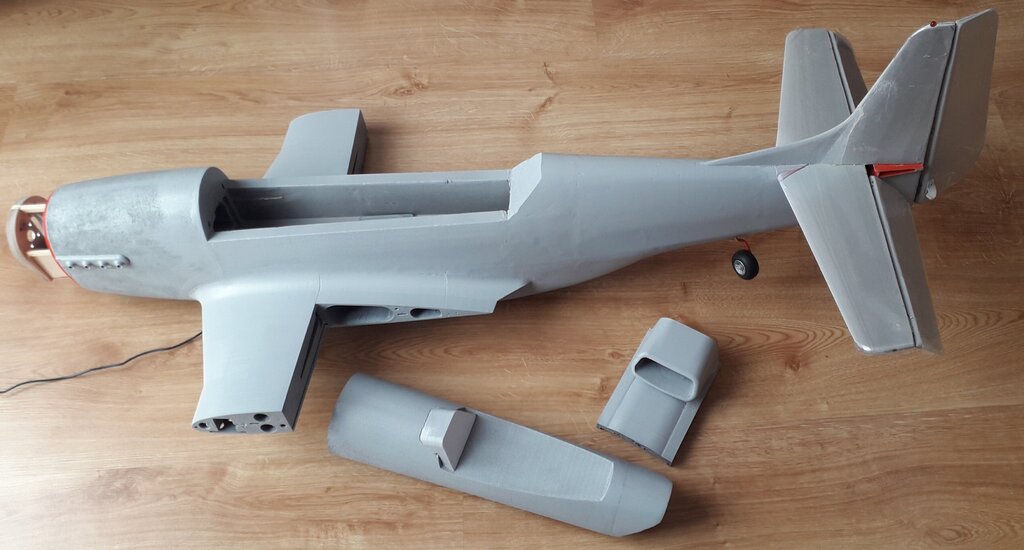

Wykańczam kadłub.

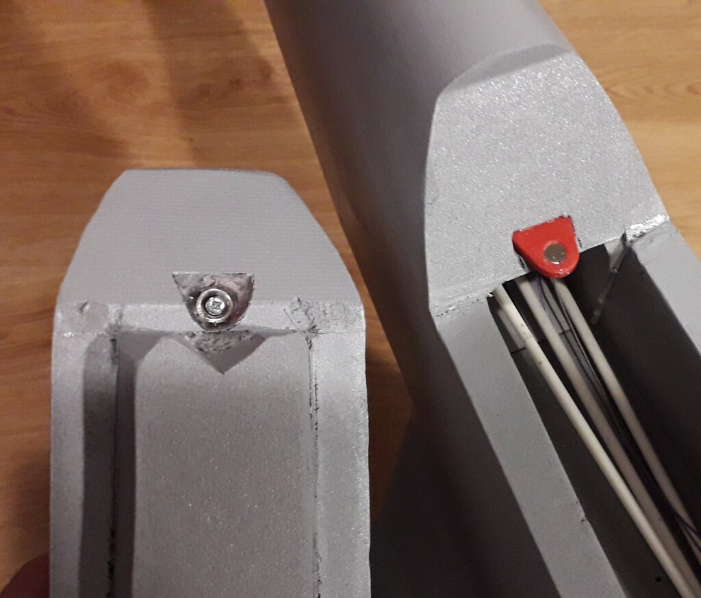

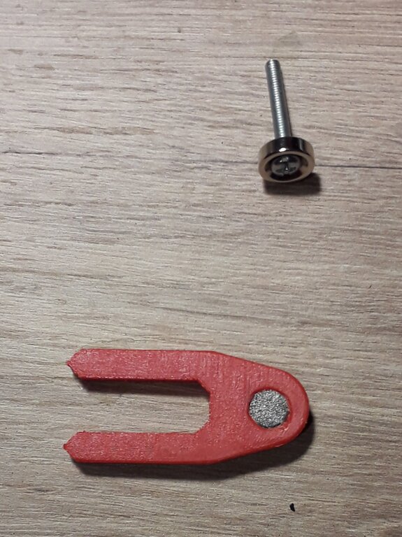

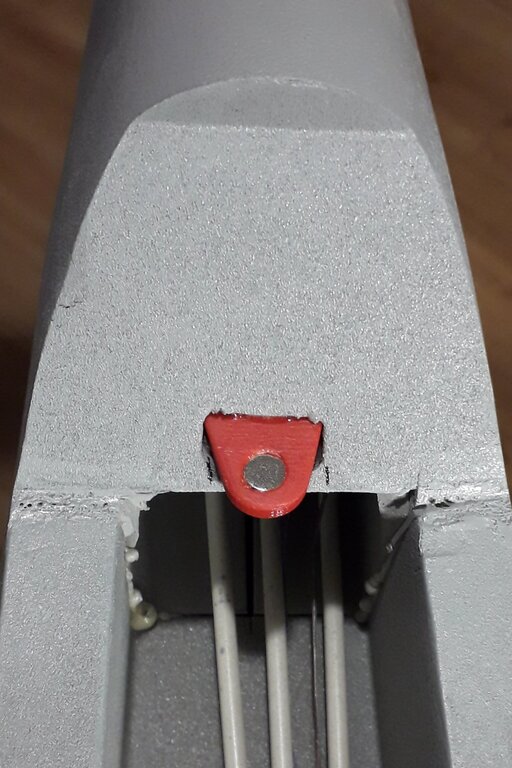

Zrobiłem magnetyczne mocowanie kabiny tak by się łatwo otwierało, ale trzymało mocno.
Wydrukowałem 3D gniazdo magnesu z wąsami, które wkleiłem do kadłuba. Po stronie kabinki jest śruba z drugim magnesem. Trzyma dobrze ?

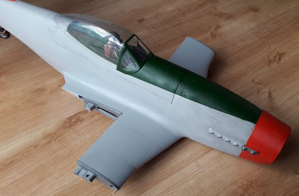

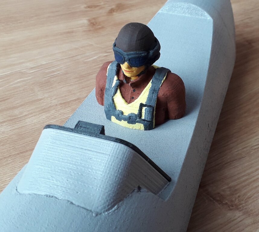

Dokończyłem kabinę, tablicę przyrządów, wkleiłem pilota i nałożyłem zielony kolor... pomalowałem część owiewki, ale jeszcze dolny pas pomaluję ze skrzydłami.
Wygląda coraz lepiej ?
