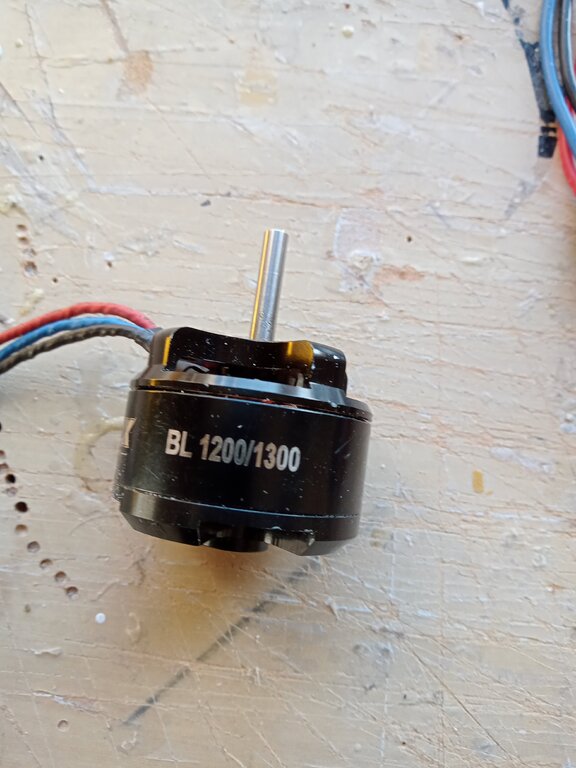

zuzia2013 Opublikowano 17 Stycznia 2022 Udostępnij Opublikowano 17 Stycznia 2022 Szanowni Koledzy Mam silnik jak na zdjęciu. W opisie tego silnika jest, że jest dedykowany do modeli klasy 480+ wymagającego dużego momentu obrotowego. Co to są modele klasy 480 +. Czy ten silnik można zainstalować do Wicherka 15, który będzie ważył trochę ponad 1 kg. Odnośnik do komentarza Udostępnij na innych stronach Więcej opcji udostępniania...
samolocik Opublikowano 17 Stycznia 2022 Udostępnij Opublikowano 17 Stycznia 2022 Według producenta http://www.dualsky.com/motor/Xmotor_CA.shtml ten silnik ma obroty 1200 rpm/V, moc maksymalną 250W, zakres śmigieł od 8x5 (3 cele) do 12x6" (2 cele LiPo), waży 74g i odpowiada silnikowi spalinowemu 0,10 czyli jakieś 1,5cm3 Wicherka 15 teoretycznie powinien uciągnąć. Jak będzie bezwietrznie, ew. mały wiaterek to ujdzie. Jak będzie bardziej wiało to może być mało bezpiecznie. Ja bym zaryzykował i spróbował oblatać przy bezwietrznej pogodzie montując silnik i regulator tak, aby miały bardzo dobre chłodzenie. Pytanie do właścicieli wicherków, czy lepiej dobrać większe śmigło i mniejsze napięcie, czy odwrotnie przy założeniu że profil Wicherka jest oryginalny. Nie pamiętam jak z wysokością podwozia, które śmigło wejdzie aby nie haczyć śmigłem przy starcie. Obstawiam śmigło 8x4" i pakiet LiPo 3 celowy. Odnośnik do komentarza Udostępnij na innych stronach Więcej opcji udostępniania...
zuzia2013 Opublikowano 17 Stycznia 2022 Autor Udostępnij Opublikowano 17 Stycznia 2022 Dziękuję bardzo Samolocik za odpowiedz. A powiedz mi jeszcze co to oznacza "modele klasy 480+" Mam jeszcze drugi silnik Redoxa. Do Wicherka 15 który z tych silników, Dualsky czy Redox będzie bardziej zdatny Odnośnik do komentarza Udostępnij na innych stronach Więcej opcji udostępniania...
samolocik Opublikowano 17 Stycznia 2022 Udostępnij Opublikowano 17 Stycznia 2022 Jeżeli to ten silnik https://www.modelarzsklep.pl/silnik-redox-bl12001300-bezszczotkowy-p-6680.html to będzie lepszy bo ma moc 420W i bez problemu napędzi wicherka a latanie będzie bezstresowe. Klasa 480 jak pisałem wg. producenta odpowiada silnikowi spalinowemu dwusuwowemu klasy 0.10 czyli. ok. 1.5cm3 1 Odnośnik do komentarza Udostępnij na innych stronach Więcej opcji udostępniania...
zuzia2013 Opublikowano 17 Stycznia 2022 Autor Udostępnij Opublikowano 17 Stycznia 2022 Jeszcze raz Samolocik dziękuję a o tej klasie 480 nie zrozumiałem. Odnośnik do komentarza Udostępnij na innych stronach Więcej opcji udostępniania...
