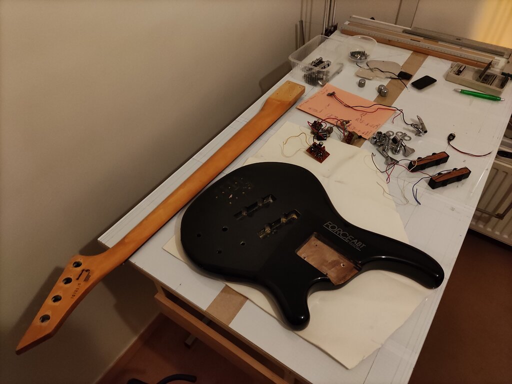

Wlasciciel mial niby problem z elektronika. Wygrzebalem wnetrznosci. Sprawdzilem element po elemencie. Poza kilkoma skorodowanymi stykami i dyskusyjnymi lutami w dwoch miejscach nic nie znalazlem??? Moze wyjdzie pozniej?

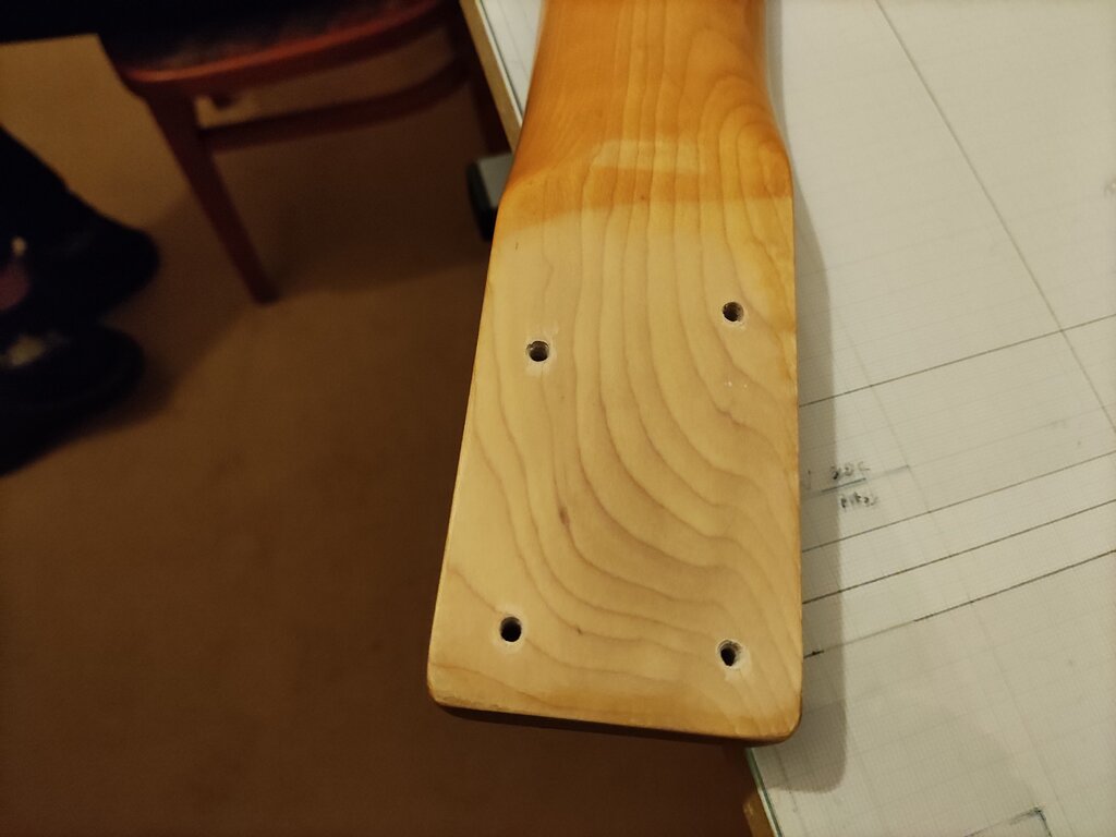

Przy okazji rozebralem pacjenta do ostatniej srubki, zeby wszystko posprawdzac, doczyscic i pozadnie poskrecac na nowo. Zostalo mi jeszcze wyrownanie progow i bedzie mozna skladac do kupy.

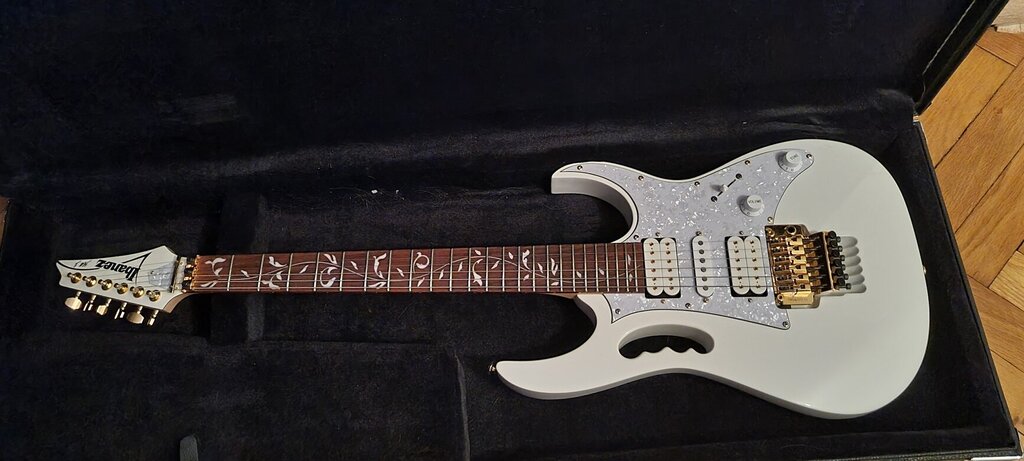

Mój JEM JR po daleko posunietych modyfikacjach. Zmieniony most, klucze, blokada strun na Gotoha. Wymiana mostu była dość skomplikowana, wymagała frezowania bloku bo był za wysoki i  przetoczenia tulejek na których zawieszony jest most. Wcześniej był gliniany TRS. Przetworniki DiMarzio Evo.  Zrobiłem jej wyrównanie progów, później koronowanie (specjalnie zakupiłem odpowiedni pilnik) następnie polerkę. Dodatkowo wyciąłem włosówką nowy pickguard. Struny Ernie Ball Cobalt 9-42. Akcja 1.3-1.5mm.

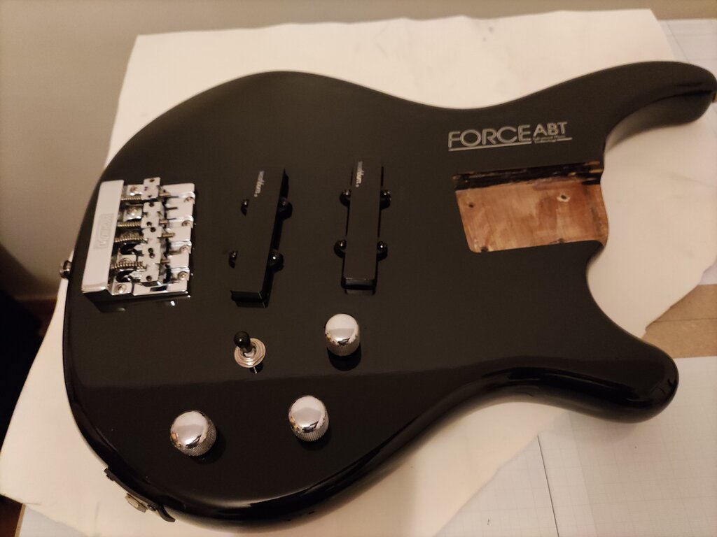

Korpus z gratami poskladany.

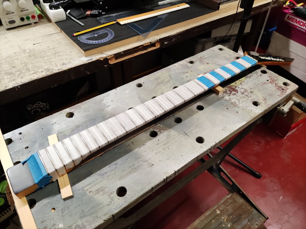

Progi sie szlifuja. Ciekawe co z tego wyjdzie, bo wydawaly sie w miare ok, a musialem duzo zebrac... Nie mam takiego specjalnego linialu z rowkami do sprawdzania podstrunnicy. Ustawilem domowym sposobem. Mam nadzieje, ze sie nie rabnalem? Wyjdzie w praniu czy graniu...
Przeszlifowalem jeszcze stopke gryfu przy okazji. Stare gitary tak maja, ze drewno zaczyna pracowac i powierzchnia styku z korpusem czesto nie jest plaska.

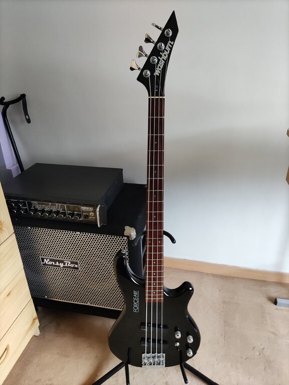

Instrument juz dziala. Jest OK. Uzyskalismy bardzo niska akcje strun. Progi rowne, gryf prosty (tzn. taki jak ma byc). Sound w trybie pasywnym jakos mi bardziej lezy niz zboostowany aktyw.
Czy pierwsze zauroczenie przerodzi sie w dluzszy zwiazek. Cos mi sie wydaje, ze nie..? Na razie niech stoi i przyozdabia pokoj. Jak odgrzebie moj rekorder i przypomne sobie jak dziala, to moze wrzuce jakas probke dzwieku. Jestem starej daty, nie gram juz i nie posiadam interfejsu do komutera, zeby nargac z marszu...
