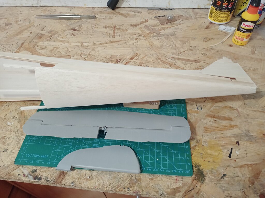

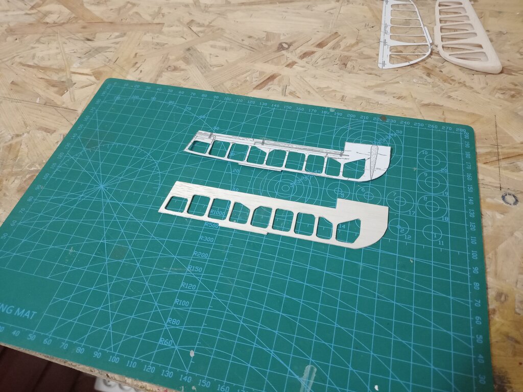

model Opublikowano 27 Marca 2022 Autor Opublikowano 27 Marca 2022 Statecznik pionowy balsa 1mm. Ogólnie SK będzie bez serwa ( nieruchome). 1

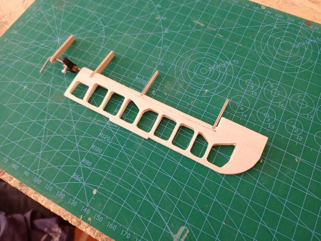

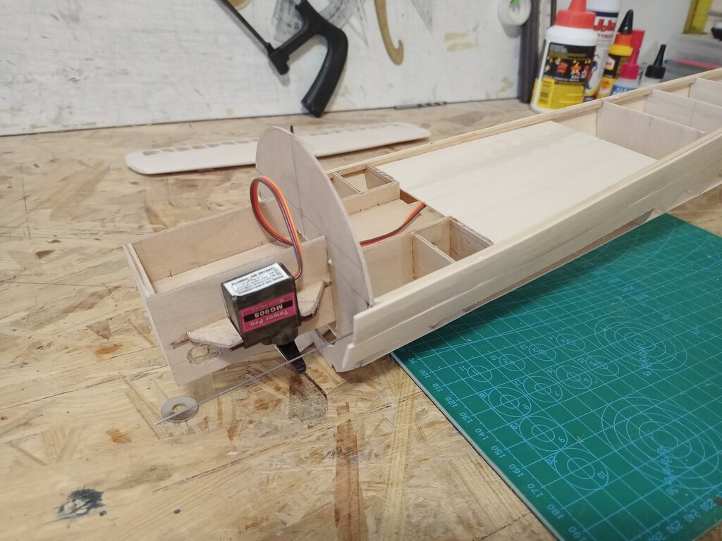

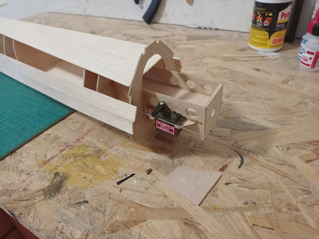

model Opublikowano 29 Marca 2022 Autor Opublikowano 29 Marca 2022 Japonka proszę Pana 13 g akurat taką posiadam, będę się starał troszku zwaloryzować modelik, może uda się uruchomić mój stary aerograf do plamek jeśli chodzi o kamuflaż. Mam trochę książek na temat tego samolotu więc coś ciekawego wybiorę, Może front wschodni? Okaże się. Powierzchnie sterowe statecznika poziomego też jak w oryginale będą ażurowane- serwo SW wyląduje gdzieś daleko daleko przed kabinę pilota jest trochę miejsca ( maksymalnie wszystko do przodu bo dzióbek krótki).

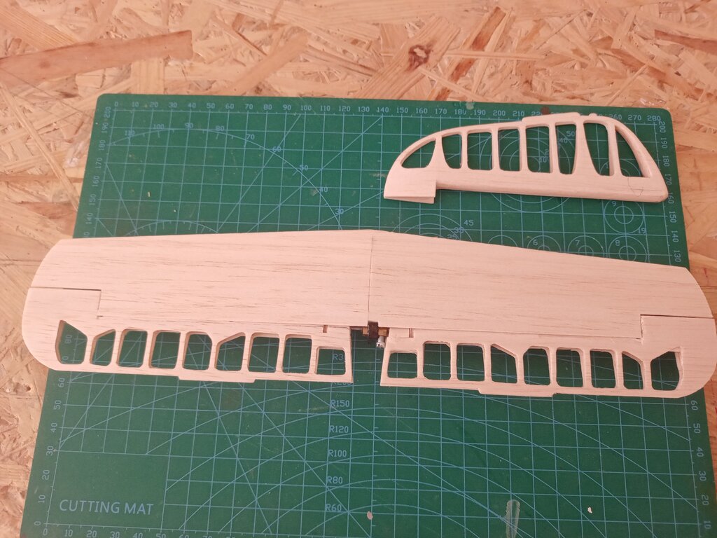

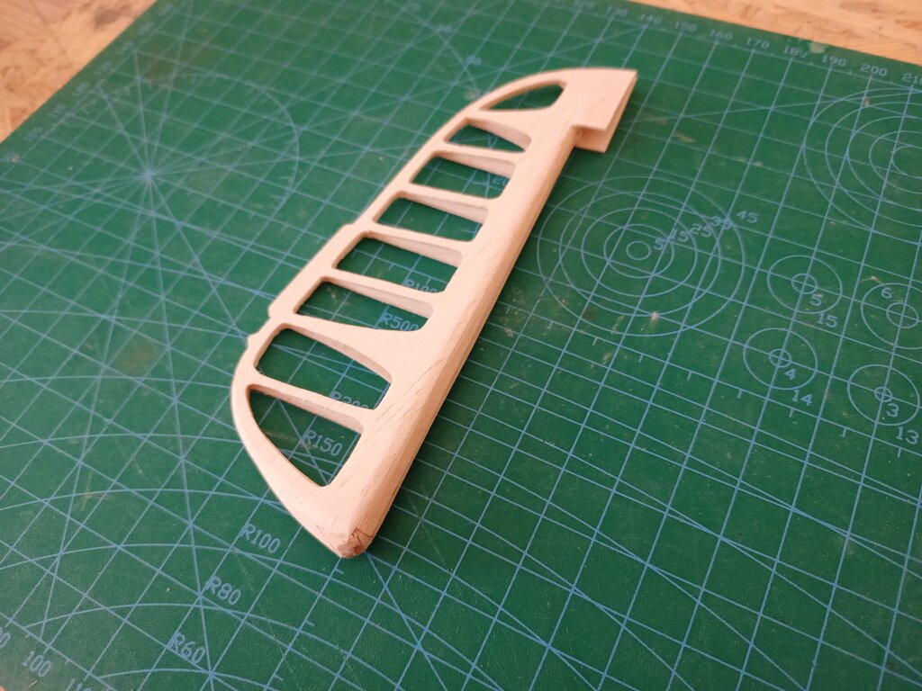

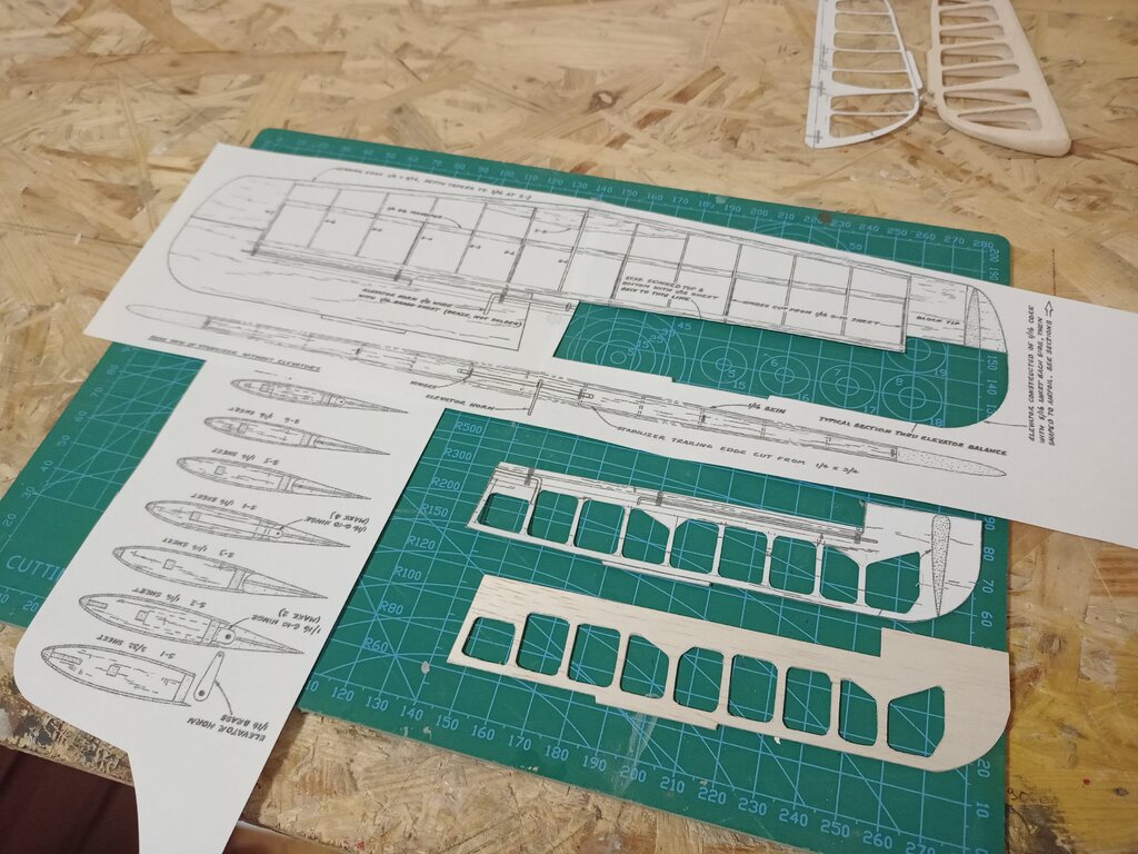

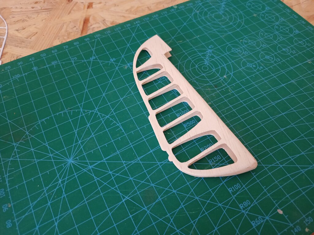

model Opublikowano 29 Marca 2022 Autor Opublikowano 29 Marca 2022 No cóż czas, zacząć statecznik poziomy, stery niestety nie wy ażurowane więc musiałem sobie rozrysować, mechanizmy chciałbym zrobić tak jak w planach, żeberka są dość gęsto, więc balsa 1mm jak i poszycie- powinno być sztywno. A to i owo mogę sobie podpatrzeć z dwóch książek i jednego czasopisma w razie potrzeby. 2

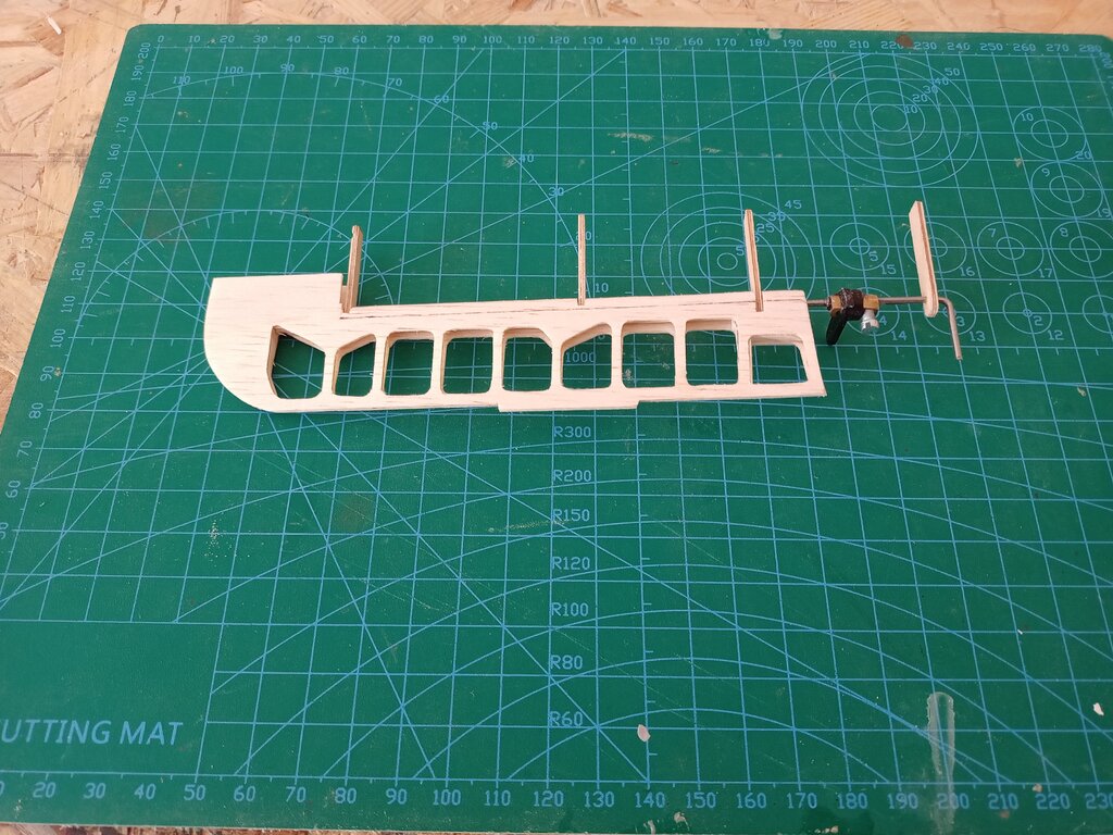

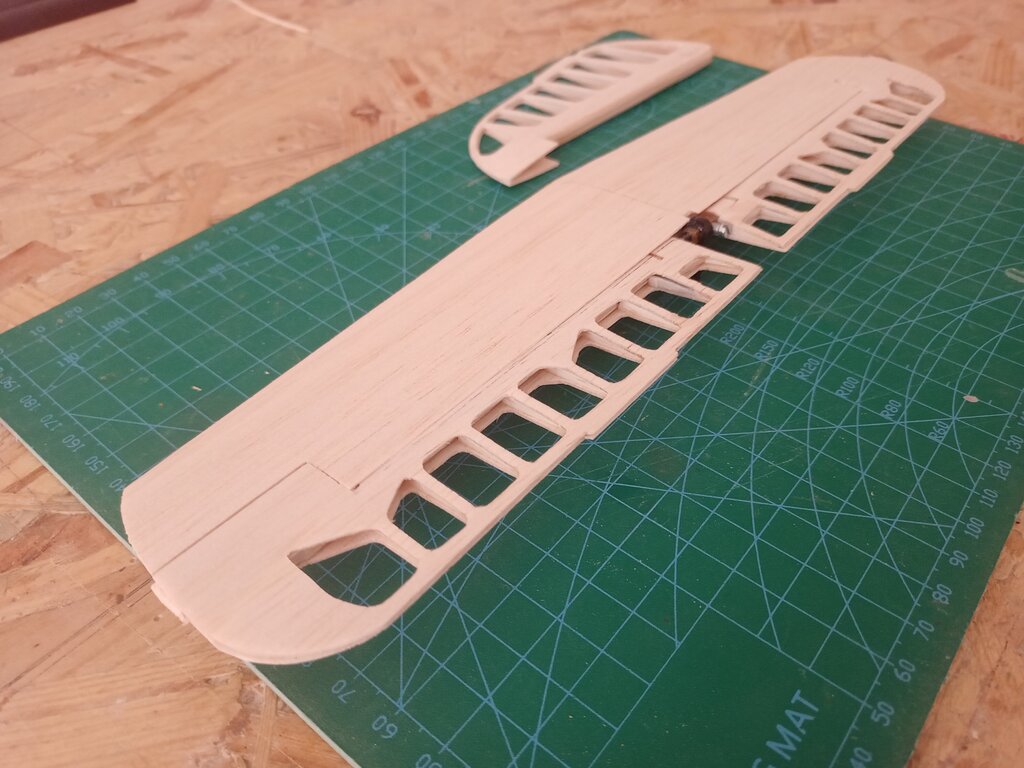

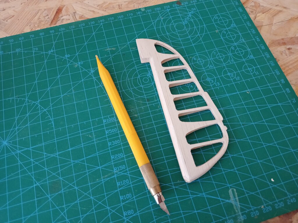

model Opublikowano 3 Kwietnia 2022 Autor Opublikowano 3 Kwietnia 2022 W tym tygodniu troszkę mniej sklejone ? tak w ogóle to bałem się że ster wysokości wyjdzie za wiotki w swej konstrukcji, ale jak skleiłem wszystko do kupy to jest dużo sztywniej, drugą strona pójdzie dużo szybciej. Łącznik obu połówek to drut 2 mm, sorki za ciut ordynarny orczyk ale finalnie nie będzie go widać ?. Łączniki lotek ze statecznikiem to sklejka 1.5 mm przy tej wielkości konstrukcji wygląda dosyć solidnie oś to drut bowdena 0.8 mm. Końcówka jeszcze nie obrobiona.

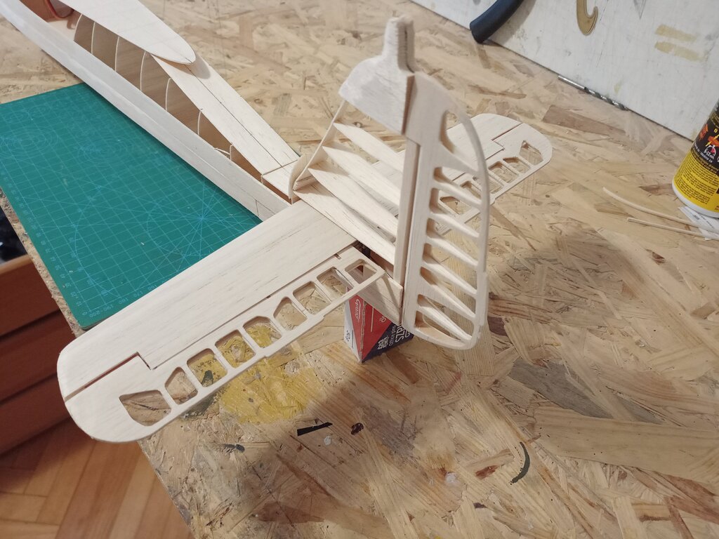

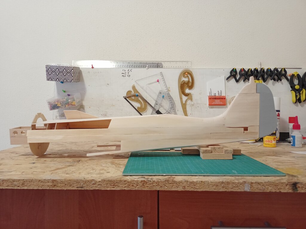

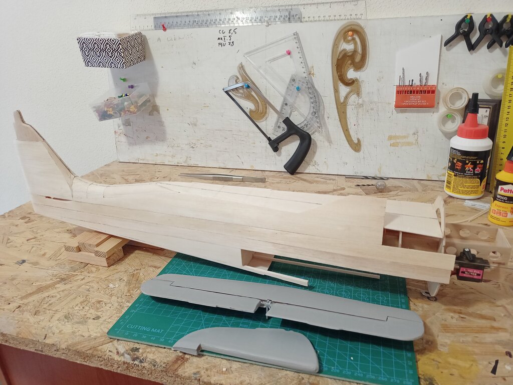

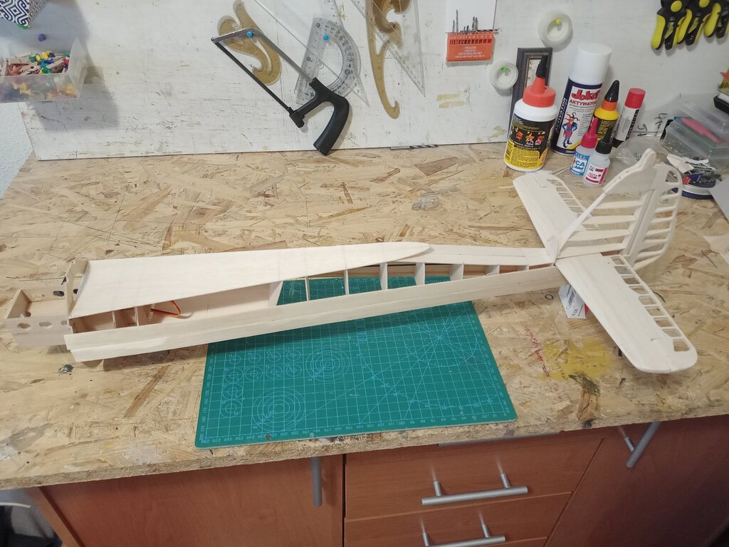

model Opublikowano 22 Czerwca 2022 Autor Opublikowano 22 Czerwca 2022 Czas na małą aktualizację ? Konstrukcja troszkę przerost formy nad treścią wiem ? ale spokojnie z tego co widzę i kleje śmiało można budować Fw 2 metrowej rozpiętości ? 3

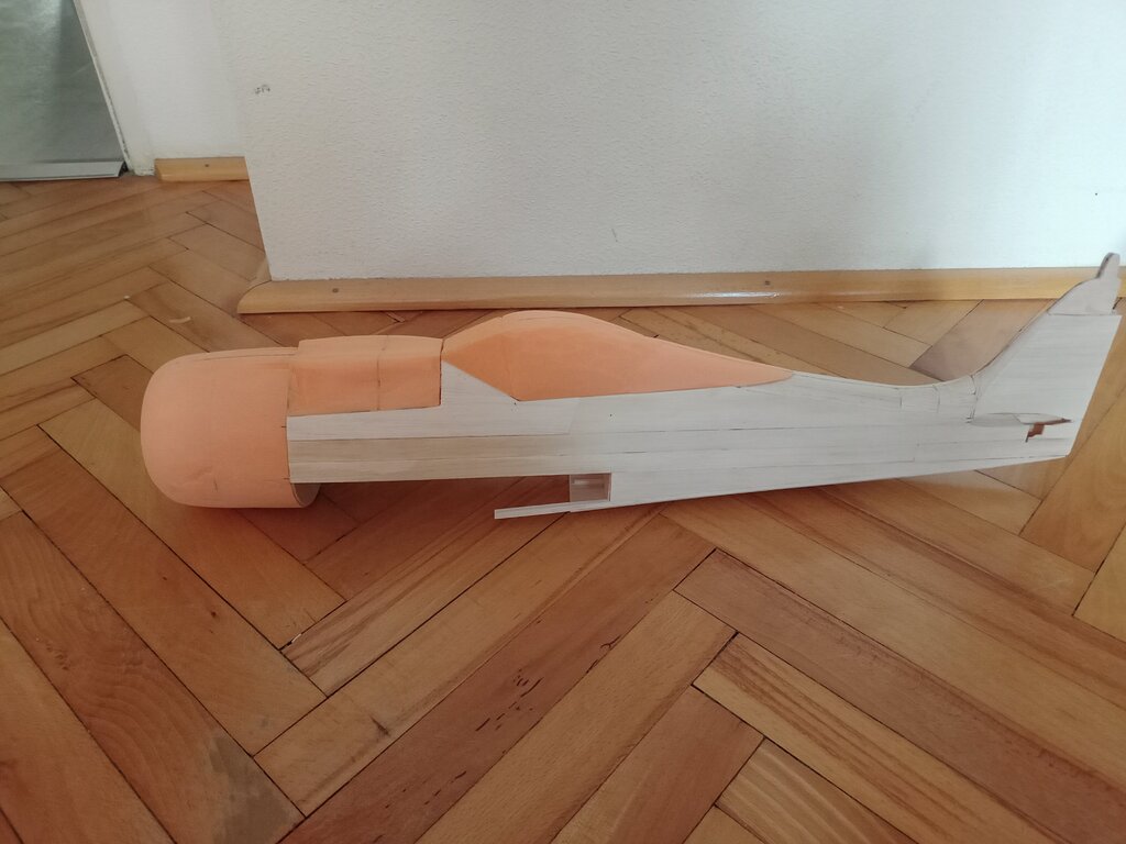

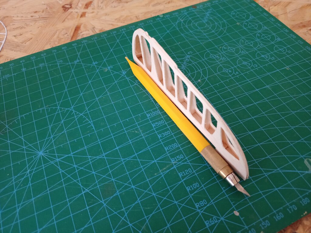

model Opublikowano 21 Lipca 2022 Autor Opublikowano 21 Lipca 2022 Kopytka pod laminowanie pod szykowane ? 1

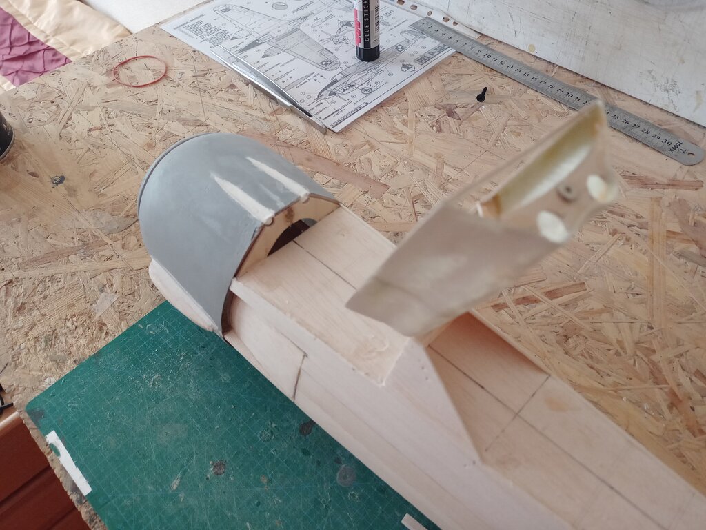

model Opublikowano 21 Lipca 2022 Autor Opublikowano 21 Lipca 2022 Mała wpadka ? profil kabiny do poprawy po weryfikacji.

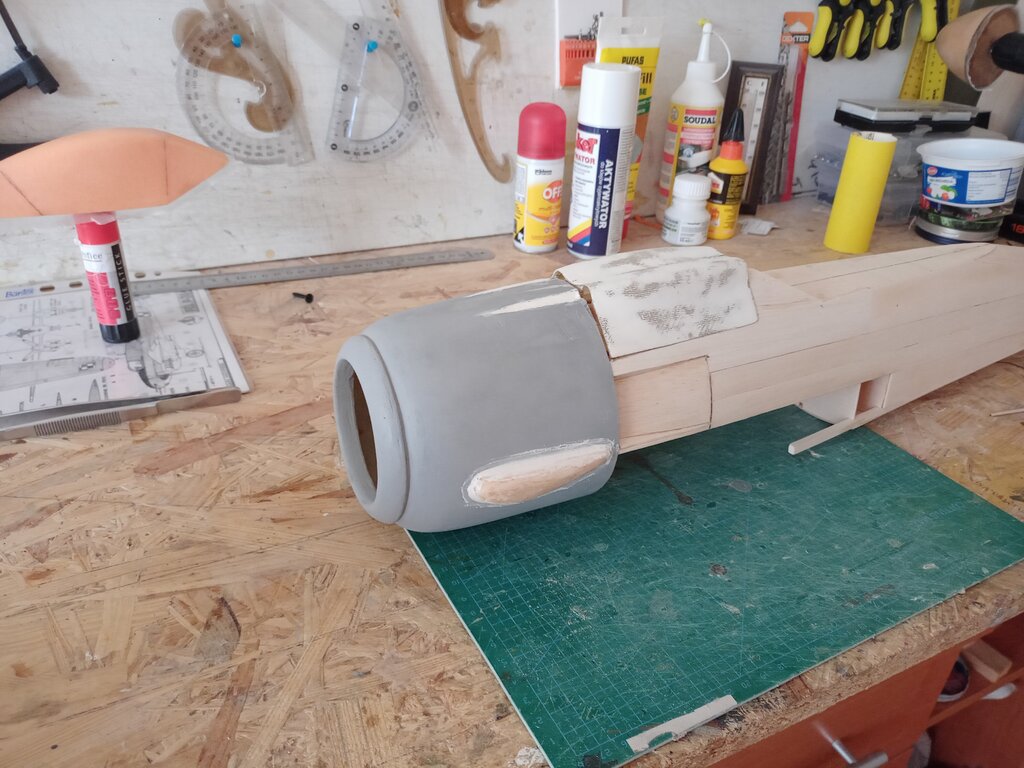

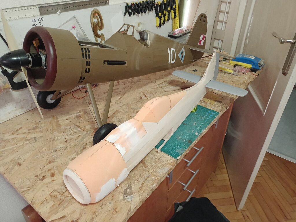

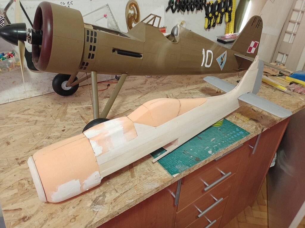

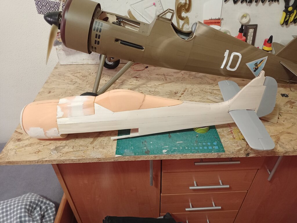

model Opublikowano 19 Września 2022 Autor Opublikowano 19 Września 2022 Przyszedł czas na laminatowanko ? 2
Grifon Opublikowano 19 Września 2022 Opublikowano 19 Września 2022 Ooo maska działek otwiera się jak w oryginale!
