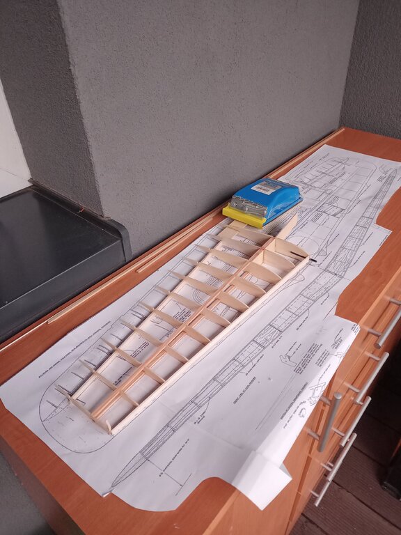

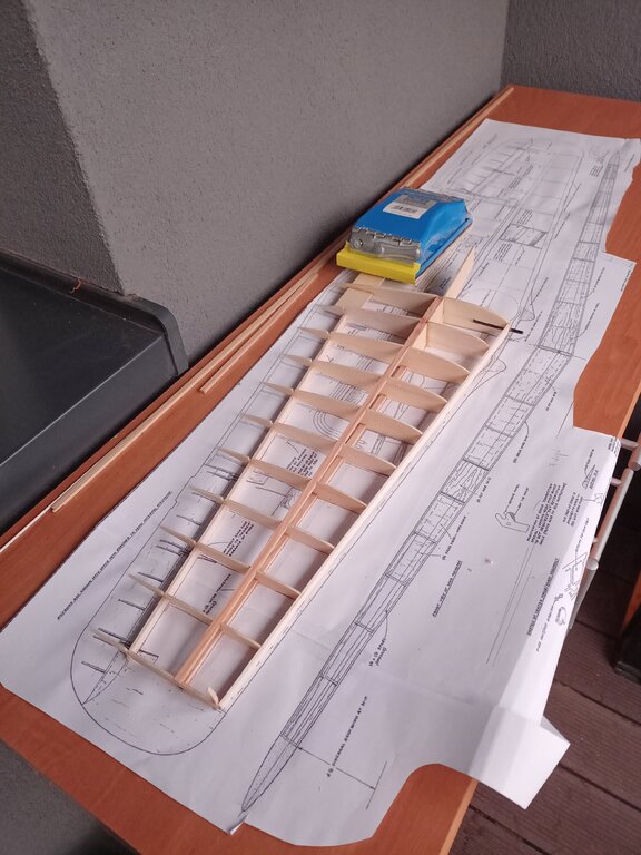

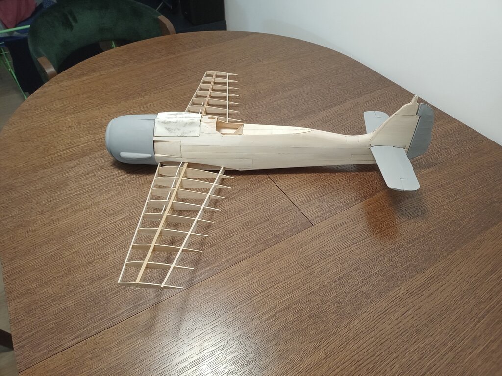

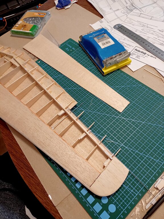

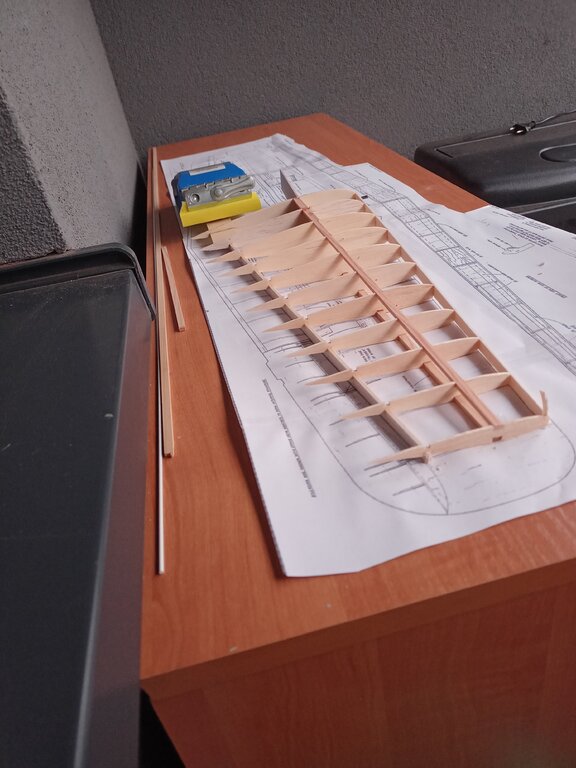

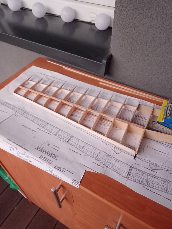

model Opublikowano 30 Sierpnia 2023 Autor Opublikowano 30 Sierpnia 2023 Cześć, dawno mnie nie było ale już można powiedzieć że wracam do dłubania, po przeprowadzce warunki nieco ,,balkonowe" ale nic nie szkodzi ? Skrzydełko się klei, wiem z tymi żebrami trochę przerost formy nad treścią jak na 1/12 ale plany są świetnie narysowane i aż miło popatrzeć jak się wszystko poskłada. Lotki będą na jednym serwie umiejscowionym centralnie przed SC po środku skrzydła obok będzie w przyszłości serwo klap też przed dźwigarem. Na razie tyle udało się poskładać w dniu dzisiejszym. Ps. Zaklinowanie +1.5 końcówki -2 stopnie. 2

merlin71 Opublikowano 1 Września 2023 Opublikowano 1 Września 2023 No nareszcie coś się dzieje. ?? Naprawdę kleisz na balkonie? Zazdroszczę samozaparcia i zapału, i podziwiam... Żeberek rzeczywiście trochę gęsto jak na tak mały modelik. Jakiej grubości balsa na poszycie?
model Opublikowano 1 Września 2023 Autor Opublikowano 1 Września 2023 Cześć, trzeba sobie jakoś radzić ? Nad poszyciem się zastanawiam, w sumie powinno być 1.5mm ale mam gęsto żeberek a wiemy jaką teraz mamy balse w sklepie, twardą jak nie wiem co i zastanawiam się nad deskami 1 mm.

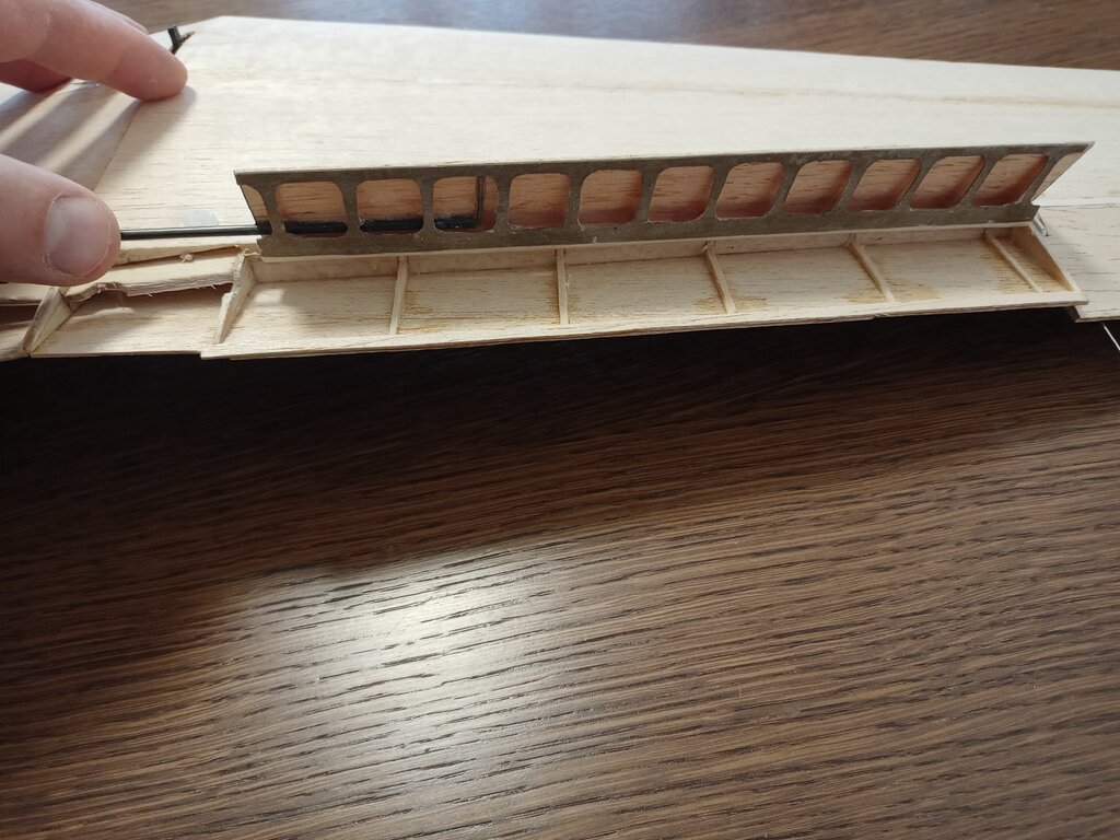

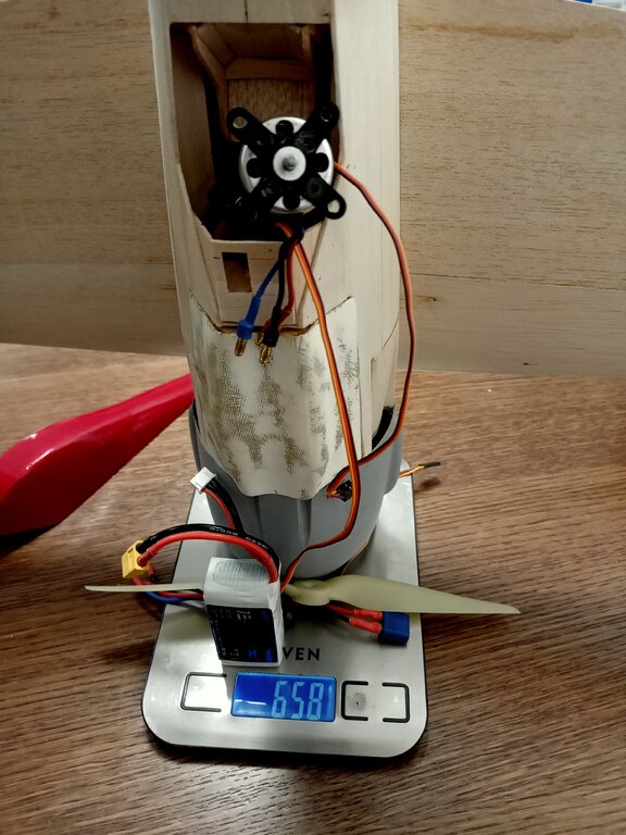

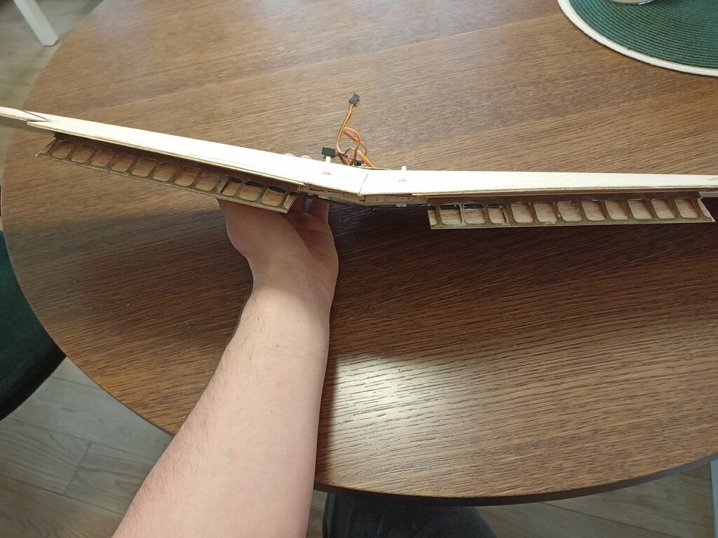

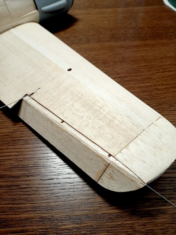

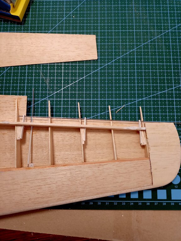

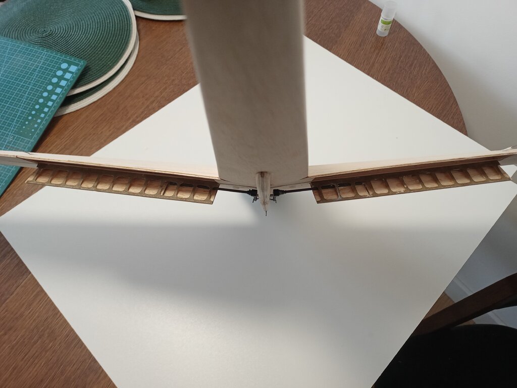

Ta odpowiedź cieszy się zainteresowaniem. model Opublikowano 25 Października 2023 Autor Ta odpowiedź cieszy się zainteresowaniem. Opublikowano 25 Października 2023 Cos tam troszkę podziałem, skrzydło prawie zrobione ? Wiem może z tymi lotkami i klapami które mam zamiar wykonać troszkę przekombinowane ale taki miałem zamysł i już. Klapy też będą na jednym serwie ( zrobimy od środka tak jak w oryginale ?)tylko że mechanizm będzie od spodu skrzydła, w ramach ochrony orczyków dokleje od spodu podwieszenie jak było oryginalnie dla zbiornika paliwa lub bomby, w ramach ochrony. Jak sobie po ważyłem wszystko to całkiem fajnie wyszło do lotu obstawiam 700-750 g nie jest źle ? pomimo zastosowania żywicy i tych balso-podobnych desek do budowy skrzydła. 7 1

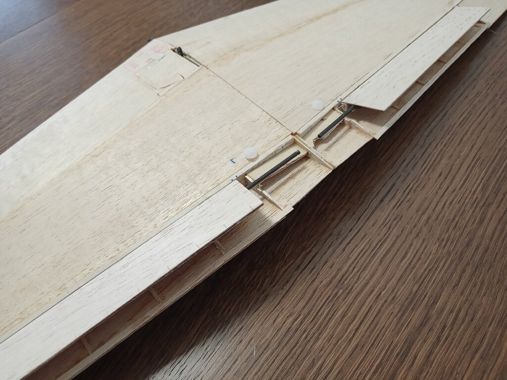

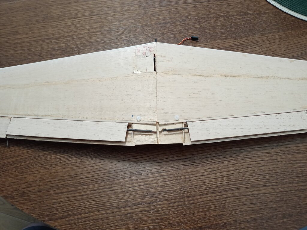

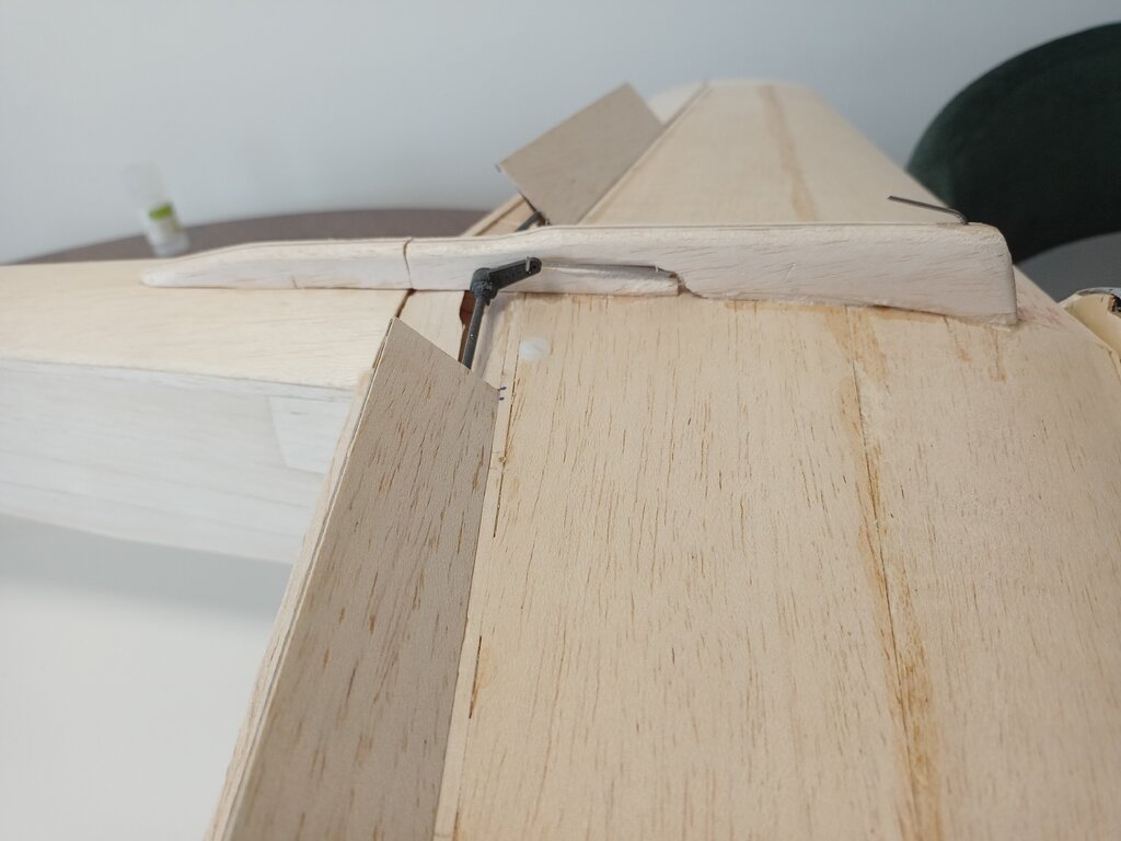

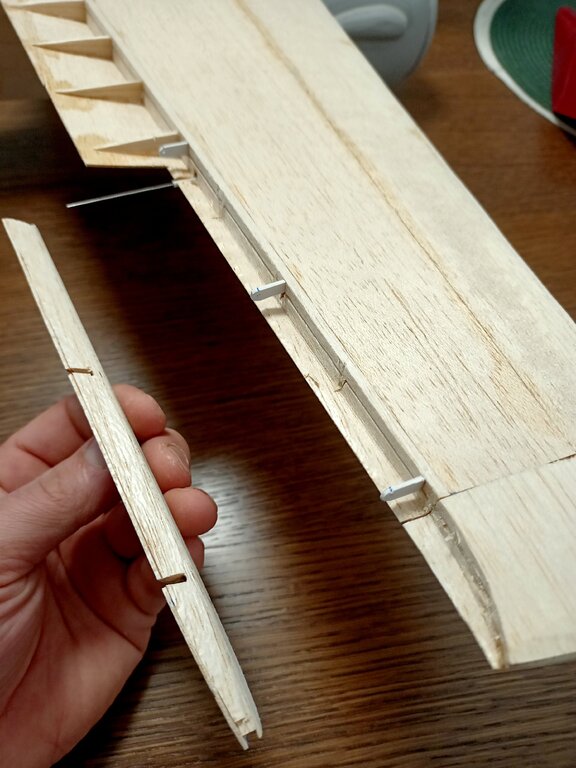

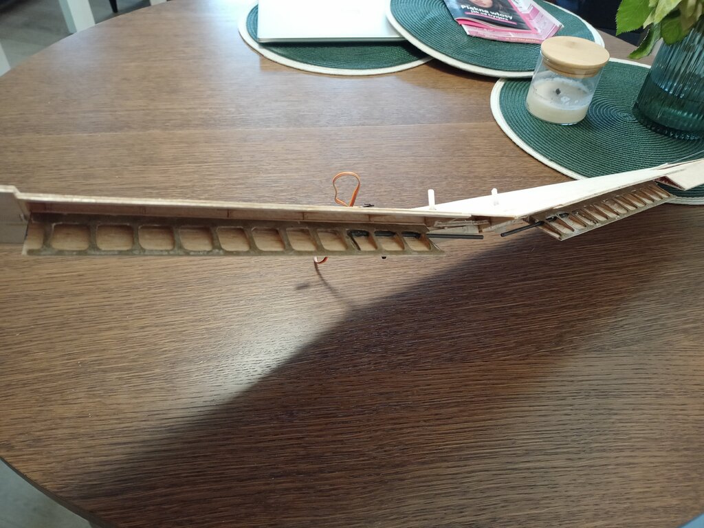

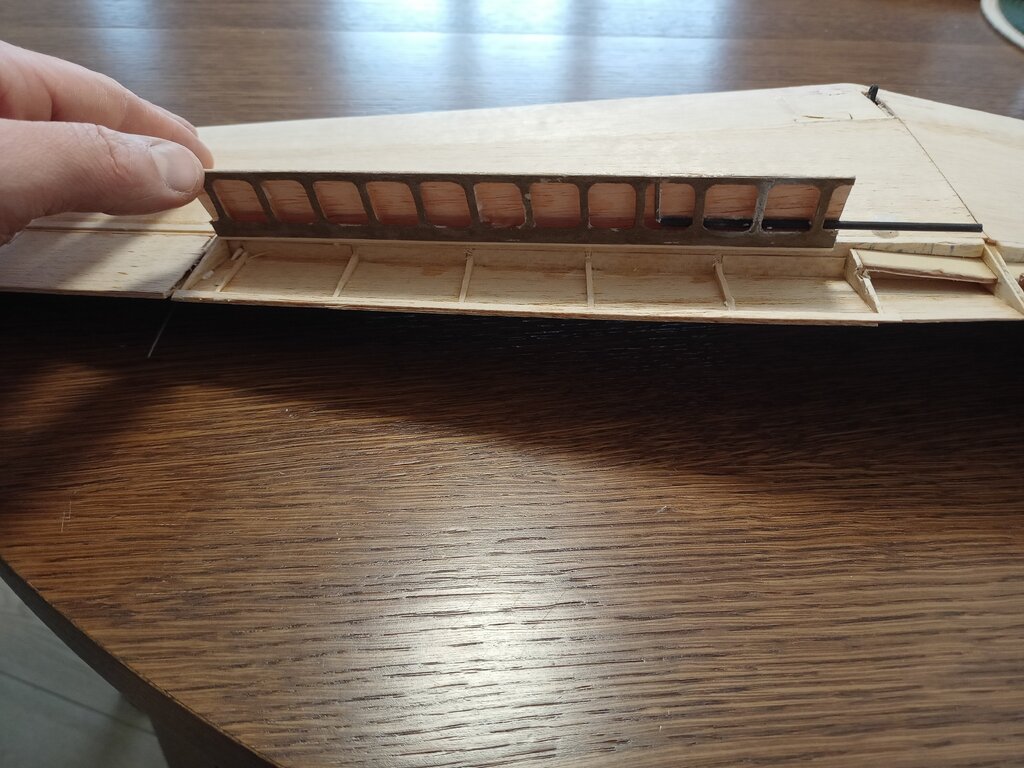

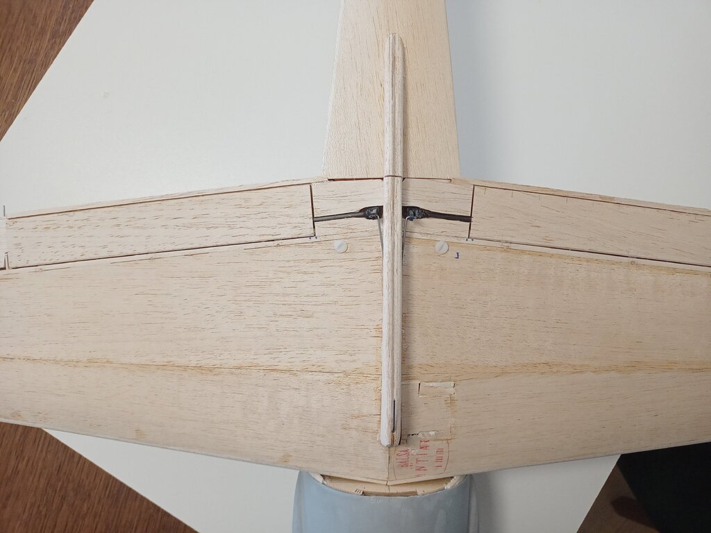

model Opublikowano 6 Lutego 2024 Autor Opublikowano 6 Lutego 2024 Tak nieśmiało, wiele nie ma, na przetarcie po dłuższym przestoju ? Klapy zrobione, na końcach rurek węglowych wkleje orczyki z serwa i na popychaczu Y cyk do serwa na przodzie. Położenie orczyków względem klap będę musiał przetestować w jakim położeniu będą najlepiej działać. 3

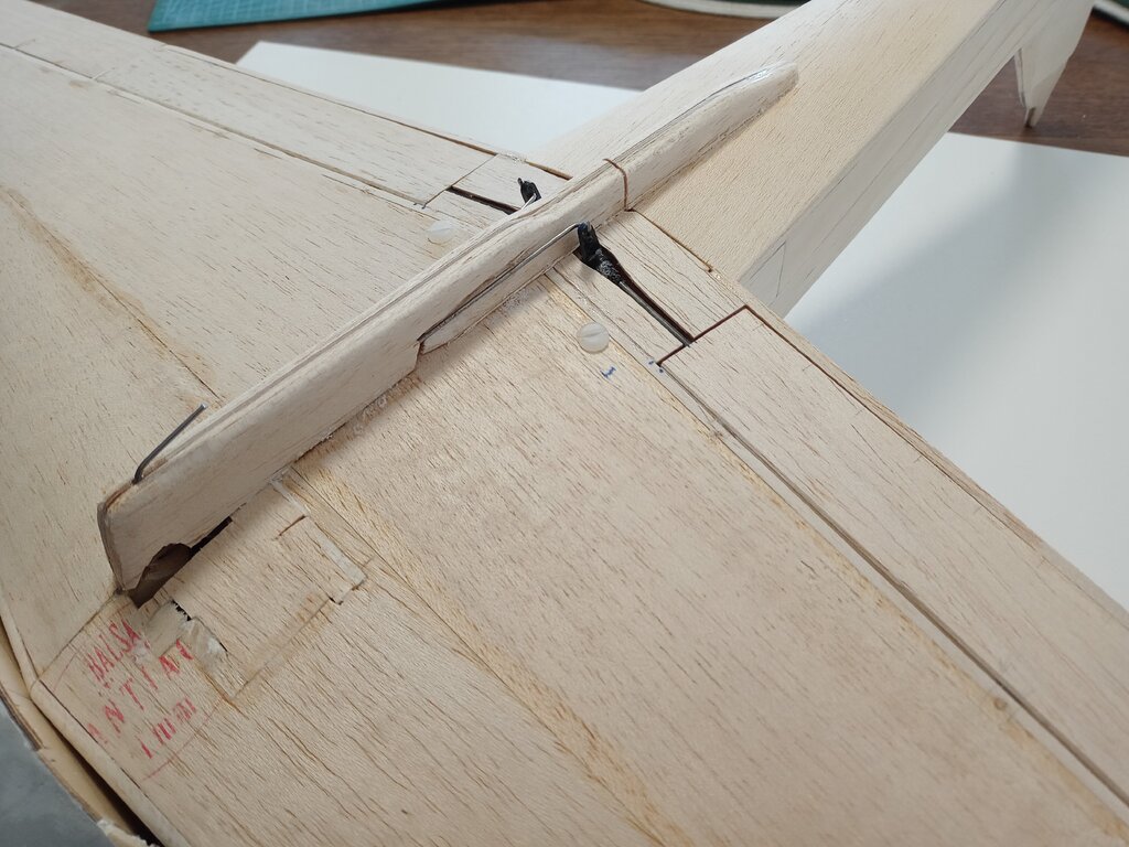

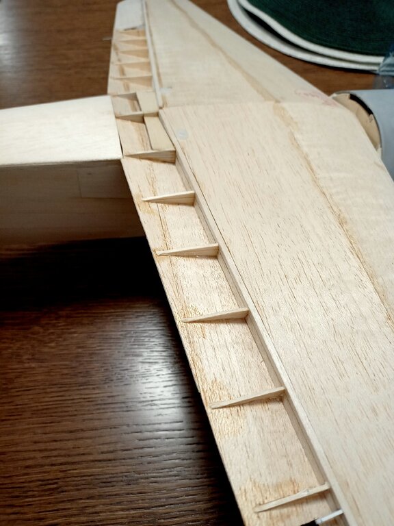

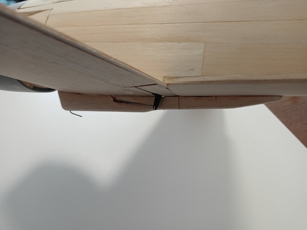

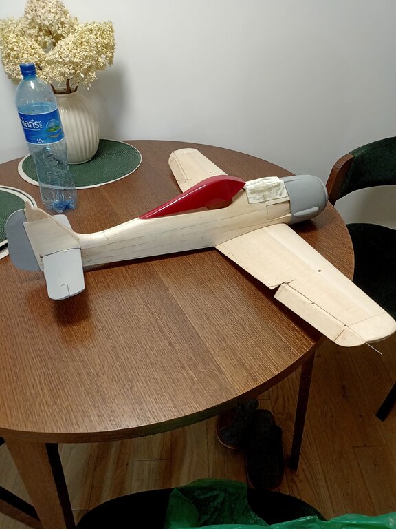

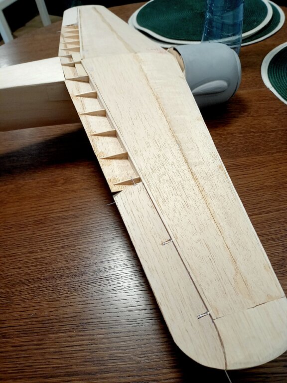

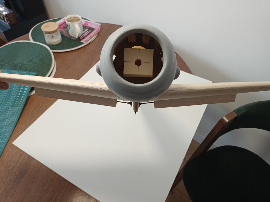

model Opublikowano 8 Lutego 2024 Autor Opublikowano 8 Lutego 2024 Korzystając z tego iż Fw 190 miał pod skrzydłem belkę do podwieszenia bomby bądź zbiornika paliwa, skorzystałem i ja zasłaniając choć częściowo popychacz a tym samym stwarzając jako taką ochronę przed urwaniem lub lądowaniem. Co najważniejsze obie klapy udało się zgrać mniej więcej że sobą żeby równo się opuszczały ? 2

merlin71 Opublikowano 8 Lutego 2024 Opublikowano 8 Lutego 2024 A nie dało się tych dźwigienek wkleić odwrotnie? Żeby z popychaczami schowały się w kadłub...? 1
