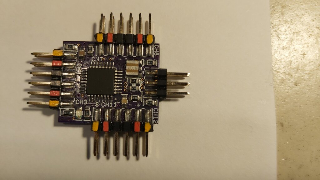

Ryszard_I Opublikowano 3 Lutego 2023 Opublikowano 3 Lutego 2023 W dniu 21.04.2022 o 22:16, TomTech napisał: A zobacz to https://github.com/MikeBland/SbusToPWM działa bo sprawdzałem. Najtaniej to chyba ten proponowany przez Tomka. Całościowy koszt to około 50zł jak sam wykonasz. Bardzo fajne, programowalne dekodery robił również modelarz i elektronik z forum FPV o nicku "Miś" ale to były dekodery 12 kanałowe.
Stanisław z Gdańska Opublikowano 3 Lutego 2023 Opublikowano 3 Lutego 2023 1 godzinę temu, Ryszard_I napisał: Najtaniej to chyba ten proponowany przez Tomka. Całościowy koszt to około 50zł jak sam wykonasz. Bardzo fajne, programowalne dekodery robił również modelarz i elektronik z forum FPV o nicku "Miś" ale to były dekodery 12 kanałowe. Nie jest to dobra propozycja. Uzasadnienie poniżej: 1. Widziałem wiele rozbitych modeli wyposażonych po taniości. 2. Nie każdy modelarz posiada kompetencje, aby wykonać takie "druciarstwo". 3. Jeżeli zleci się profesjonalne wykonanie takiego dekodera, to 500,-PLN nie wystarczy. 4. Taki dekoder jest mało poręczny do zamontowania w modelu latającym. 5. Wygodniej, taniej i bezpieczniej jest kupić dodatkowy odbiornik Futaba i zaprogramować na dodatkowe kanały PWM. Kuba już to zrobił. pozdrawiam P.S. W przypadku modeli wysokobudżetowych, wyposażonych serwa wysokoprądowe, najbezpieczniej jest zakupić: https://modelemax.pl/pl/powerbox-system/32421-futaba-power-hub-dlph-1
dariuszj Opublikowano 3 Lutego 2023 Opublikowano 3 Lutego 2023 1 godzinę temu, Ryszard_I napisał: Najtaniej to chyba ten proponowany przez Tomka. Całościowy koszt to około 50zł jak sam wykonasz. Chyba się nie opłaca, bo za 68 zł z przesyłką można kupić gotowy z fajną obudową: https://pl.aliexpress.com/item/1005003564031957.html?pdp_npi=2%40dis!PLN!114%2C03 zł!68%2C42 zł!!!!!%40211b423c16754310765047070e8324!12000026301875078!btf&_t=pvid%3A23be7efc-89dd-4cba-b648-8b3e0049705b&afTraceInfo=1005003564031957__pc__pcBridgePPC__xxxxxx__1675431076&spm=a2g0o.ppclist.product.mainProduct&gatewayAdapt=glo2pol 8 kanałów: https://pl.aliexpress.com/item/1005004987550049.html?pdp_npi=2%40dis!PLN!47%2C94 zł!28%2C30 zł!!!!!%40211b43e416754310903876133edd4a!12000031250167844!btf&_t=pvid%3A5d1ade5c-1ee3-44b5-ac49-826a203ff0c8&afTraceInfo=1005004987550049__pc__pcBridgePPC__xxxxxx__1675431090&spm=a2g0o.ppclist.product.mainProduct&gatewayAdapt=glo2pol 4 kanały: https://pl.aliexpress.com/item/1005001408057930.html?pdp_npi=2%40dis!PLN!30%2C95 zł!24%2C77 zł!!!!!%40211b5e1f16754309727887574e0107!12000015966493122!btf&_t=pvid%3A3664b9b3-fdba-40a0-8cd3-7ed68eb92d97&afTraceInfo=1005001408057930__pc__pcBridgePPC__xxxxxx__1675430973&spm=a2g0o.ppclist.product.mainProduct&gatewayAdapt=glo2pol 1
Ryszard_I Opublikowano 3 Lutego 2023 Opublikowano 3 Lutego 2023 Godzinę temu, dariuszj napisał: Chyba się nie opłaca, bo za 68 zł z przesyłką można kupić gotowy z fajną obudową: Darek masz całkowitą rację. Z Twoich linków wnioskuję, że samodzielne zrobienie dekodera kompletnie się nie opłaca. Tak nawiązując do drogich modeli a wyposażenia "po taniości" to 10 krotne przepłacenie nie jest żadną gwarancją bezawaryjnej pracy. Wszystko robione jest na chińskich elementach. O jakości urządzenia decyduje jakość wykonania oraz stabilność oprogramowania a nie napis na obudowie czy cena . No może komfort psychiczny będzie większy gdy na obudowie dekodera będzie duży napis FUTABA .
dariuszj Opublikowano 3 Lutego 2023 Opublikowano 3 Lutego 2023 11 minut temu, Ryszard_I napisał: Tak nawiązując do drogich modeli a wyposażenia "po taniości" to 10 krotne przepłacenie nie jest żadną gwarancją bezawaryjnej pracy. Wszystko robione jest na chińskich elementach. O jakości urządzenia decyduje jakość wykonania oraz stabilność oprogramowania a nie napis na obudowie czy cena . No może komfort psychiczny będzie większy gdy na obudowie dekodera będzie duży napis FUTABA . Całkowicie się zgadzam. Sam kiedyś korzystałem tylko z drogiego markowego sprzętu, bo po prostu innego nie było. Teraz korzystam z tego "po umiarkowanej taniości" i przynajmniej na razie bilans awarii jest na plus dla tego tańszego.
Ryszard_I Opublikowano 3 Lutego 2023 Opublikowano 3 Lutego 2023 Nie chcę być źle zrozumianym. Ja nie jestem przeciwnikiem firmowych akcesoriów. Sam bardzo chętnie je stosuję ale nieraz warto podejść indywidualnie do niektórych rzeczy.
