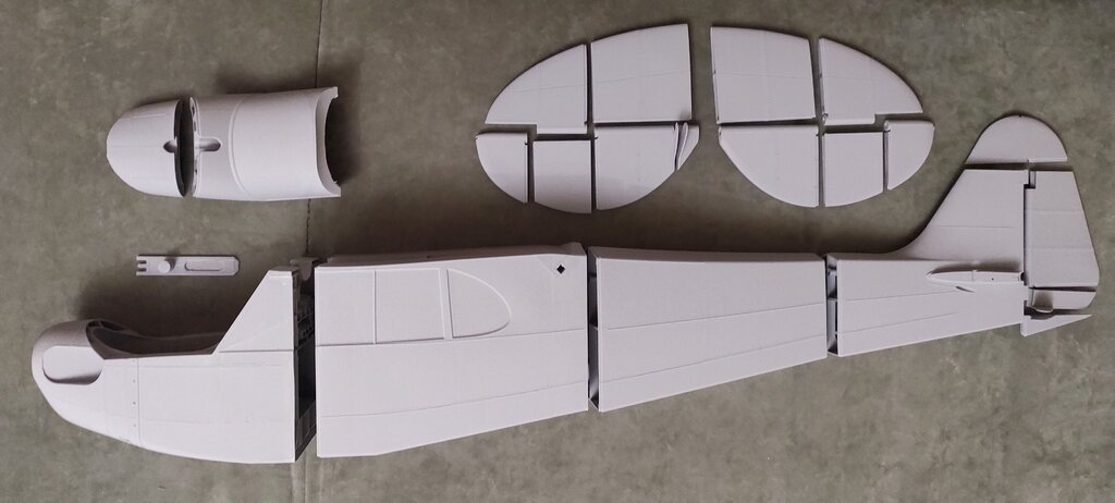

Autsajder1983 Opublikowano 24 Maja 2022 Opublikowano 24 Maja 2022 Pojawił się nowy projekt samolotu do druku z 3DLabPrint. Pliki za 0 zł można pobrać ze strony: https://3dlabprint.com/shop/piperj3cub/ Model drukowany z lekkiego filamentu (LW-PLA) Jest nawet u nich kolor idealny do Piperka Mój będzie szary, taki mi został. Jeśli się sprawdzi może następny będzie już odpowiedniego koloru. Rozpiętość 1068 mm Długość 675 mm Wyposażenie: Silnik około 200W 4 x serwo 9g regulator 20A pakiet 3S 1300mah Wydrukowany kadłub i usterzenie. Teraz czas na skrzydło... 3

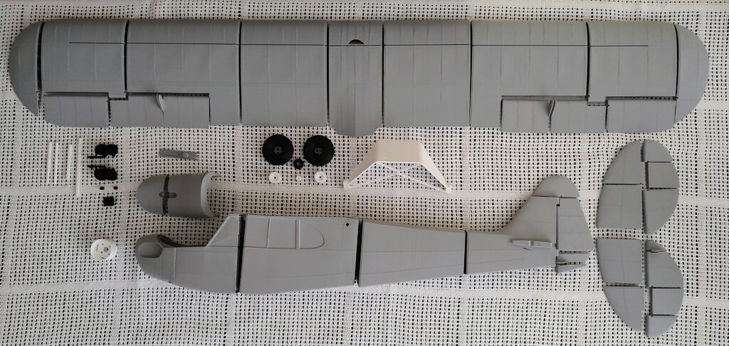

Autsajder1983 Opublikowano 27 Maja 2022 Autor Opublikowano 27 Maja 2022 Wydrukowany komplet części. Oprócz druku z LW-PLA jest kilka części z impact PLA oraz TPU. 1
przemo Opublikowano 27 Maja 2022 Opublikowano 27 Maja 2022 Super puzzle. Jaką masz drukarkę ? LW-PLA ciężkie w druku ?
Autsajder1983 Opublikowano 27 Maja 2022 Autor Opublikowano 27 Maja 2022 Mam Endera 3 Pro (trochę ulepszonego) LW-PLA z 3DLabPrint jest fajnym materiałem. Trochę tylko trzeba pogrzebać z ustawieniami przed cięciem poszczególnych części. 1

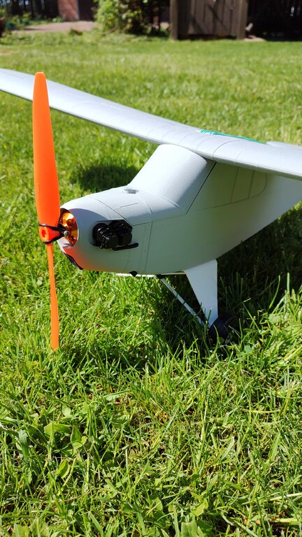

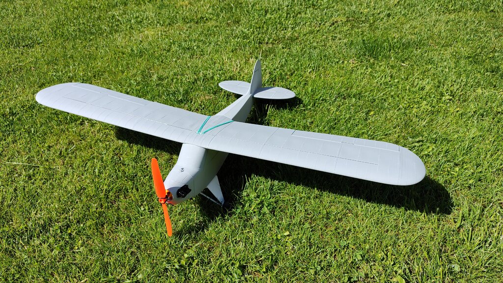

Autsajder1983 Opublikowano 29 Maja 2022 Autor Opublikowano 29 Maja 2022 Piper oblatany. Małe kółka nie pozwalają wystartować nawet z bardzo nisko skoszonej trawy, start możliwy jest jedynie z nawierzchni utwardzonej. Będę musiał pomyśleć o dorobieniu większych kółek Z pakietem 3S 1300mah wyważa się bez problemu. Waga do lotu 570 gr. Start z ręki bezproblemowy. Poleciał właściwie bez trymowania (trochę wiało więc muszę nim polatać przy bezwietrznej pogodzie) W locie przewidywalny, na ustawieniach zaproponowanych przez projektanta bardzo zwrotny. Silnik z ESY ma sporo mocy, można latać na 1/3 gazu
