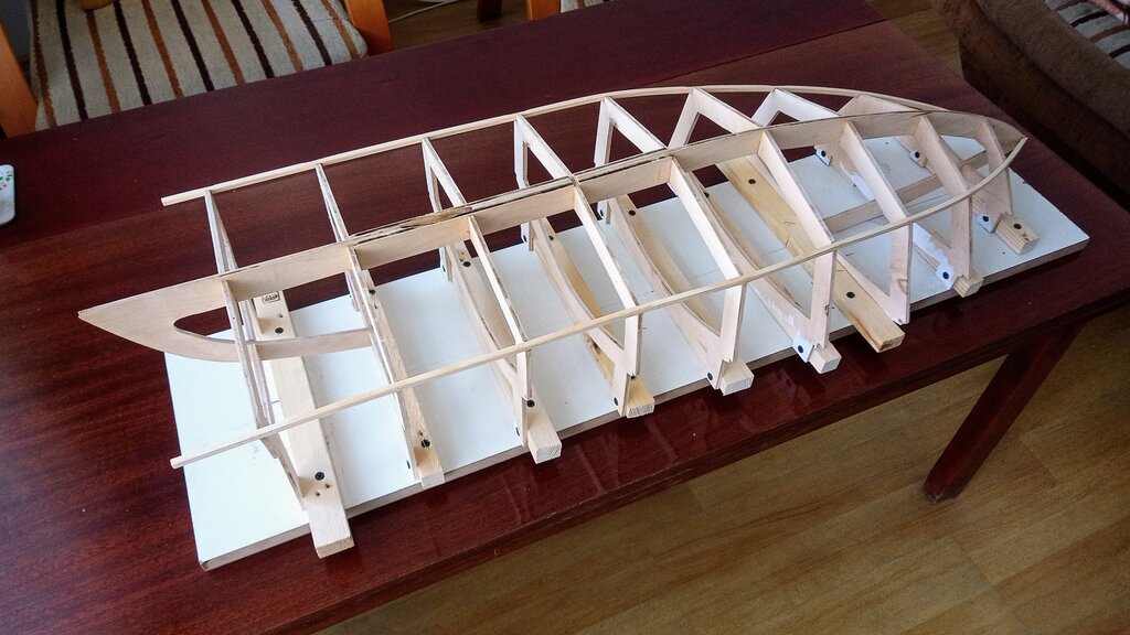

Gość Opublikowano 30 Września 2022 Opublikowano 30 Września 2022 Albo zdjęcie przekłamuje albo 4, 5 i 6 wręga licząc od rufy jest do poprawy bo listwy są pofalowane i będzie czekało cie sporo szpachlowania i szlifowania .... Szczególnie przyjrzyj się 5 wrędze licząc od rufy - na zdjęciu wychodzi że jest zbyt szeroka. Nie zastanawiałeś się przypadkiem nad klejeniem cieńszych listew zamiast jednej grubej ??? Łatwiej się wyginają a po sklejeniu dwóch lub trzech dają bardzo mocną konstrukcję
marek_c4 Opublikowano 30 Września 2022 Autor Opublikowano 30 Września 2022 1 godzinę temu, Kakabe napisał: Albo zdjęcie przekłamuje albo 4, 5 i 6 wręga licząc od rufy jest do poprawy bo listwy są pofalowane i będzie czekało cie sporo szpachlowania i szlifowania .... Szczególnie przyjrzyj się 5 wrędze licząc od rufy - na zdjęciu wychodzi że jest zbyt szeroka. Nie zastanawiałeś się przypadkiem nad klejeniem cieńszych listew zamiast jednej grubej ??? Łatwiej się wyginają a po sklejeniu dwóch lub trzech dają bardzo mocną konstrukcję Na fotografii, faktycznie nie wygląda to dobrze, ale w realu jest OK Listewki w miejscu klejenia z wręgami są lekko zdeformowane od ścisków i możliwe że to nieco potęguje wrażenie falowania. Tym nie mniej dziękuję za zwrócenie uwagi. Tak zastanawiałem się nad takimi klejonymi listewkami, ale postanowiłem najpierw spróbować z litymi 5x5mm, i Ci powiem że chyba w miarę przyzwoicie to wychodzi. Po około godzinnym moczeniu w wannie, układam listwę na wręgach, dociskam ściskami i czekam do wyschnięcia. Potem klej + ściski, i znowu czekam do wyschnięcia Przed chwilą nakleiłem listwę na styku burty z pokładem. Niestety - zaraz wychodzę do pracy, więc fotki pokażę dopiero jutro rano. Powoli do przodu Przy okazji - zastanawiam się nad sklejką na poszycie ............ Jak myślicie - czy taka będzie OK : https://allegro.pl/oferta/sklejka-brzozowa-1-2-x-600-x-1200-mm-vilko-3-wars-12226543030 Czy szukać czegoś grubszego ?

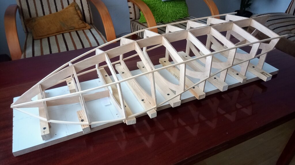

marek_c4 Opublikowano 1 Października 2022 Autor Opublikowano 1 Października 2022 Dzięki Krzysztof za link'i - na pewno z nich skorzystam. Cały czas zastanawiam się nad grubością poszycia ........ 1mm / 1,2mm / 1,5mm Model ma 100cm długości, 32cm szerokości (w najszerszym miejscu), odległości pomiędzy wręgami - 10cm. Z godnie z wczorajszą obietnicą, zamieszczam fotkę z wklejoną listwą na styku pokładu i burty. Powoli zaczyna być widoczna linia modelu - nieco kontrowersyjna, ale ............. taka miała być 2
Gość Opublikowano 1 Października 2022 Opublikowano 1 Października 2022 Marek nie"szalej" .... ? moim zdaniem wystarczy sklejka 1 mm - mówię to z własnego doświadczenia ! Sklejka 1 mm ma tą zaletę że spokojnie możesz ciąć ją zwykłymi nożyczkami. Pod tym linkiem możesz zobaczyć mój model o podobnej długości i szerokości gdzie wręgi, podłużnice i stępka wydrukowane są na drukarce 3D Całość pokryłem sklejką 1 mm i zalaminowałem tkaniną szklaną aby zaimpregnować sklejkę. Zaręczam Ci że konstrukcja jest cholernie mocna ! Chwilowo model "odpoczywa" bo zafascynowały mnie inne konstrukcje .....? Ale w zimie na pewno go dokończę bo zapowiada się dość ciekawa jednostka. 43 minuty temu, marek_c4 napisał: Powoli zaczyna być widoczna linia modelu - nieco kontrowersyjna, ale ............. taka miała być I na tej fotce wszystko wygląda już "cacy". Zapowiada się ładny model !

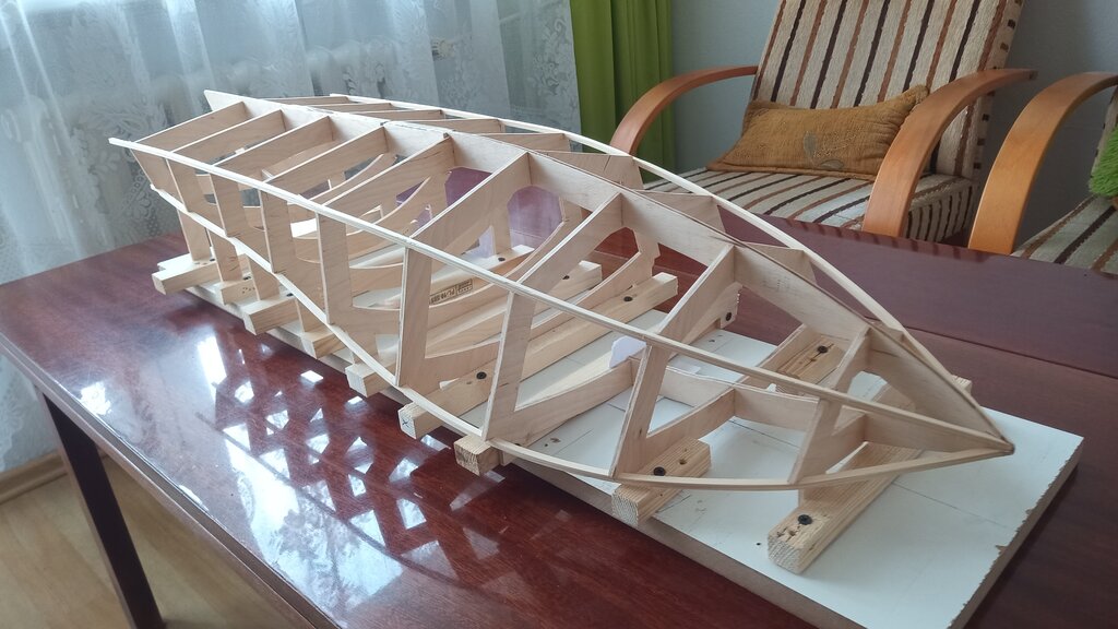

marek_c4 Opublikowano 2 Października 2022 Autor Opublikowano 2 Października 2022 Pewnie masz rację - ze sklejką 1.2mm będzie trudniej, ale .... dam radę Jaka kolejność (dno czy burty) - pewnie nie ma to większego znaczenia, ale chyba wygodniej będzie najpierw zająć się dnem, a potem burtami (jeszcze przemyślę ten temat). Jeśli chodzi o wykończenie / kolorystykę, to na razie biję się z myślami. Oglądam sporo filmów na YT, jakieś fotki ... zbieram dane Stan prac na dzień dzisiejszy - zdjąłem ściski z czwartej wklejonej listwy (wydaje się być OK) Teraz czeka mnie trochę szlifowania całości, no i czas najwyższy zająć się rufą, której zaprojektowanie na razie omijałem szerokim łukiem :).
Gość Opublikowano 2 Października 2022 Opublikowano 2 Października 2022 6 godzin temu, marek_c4 napisał: Jaka kolejność (dno czy burty) - pewnie nie ma to większego znaczenia, Stępka to "kręgosłup", wręgi to "żebra" ...... nie mam zbyt wielkiego doświadczenia w budowie łodzi ale zaczął bym od dna bo wklejając sklejkę niejako usztywnisz "kręgosłup". Zaczynając od burt jest niebezpieczeństwo że którąś stronę sklejka bardziej naciągnie ........ tak mi się wydaję. 6 godzin temu, marek_c4 napisał: Teraz czeka mnie trochę szlifowania całości, To operacja której osobiście bardzo nie lubię ..... cykl powolny i cholernie odpowiedzialny...... 6 godzin temu, marek_c4 napisał: no i czas najwyższy zająć się rufą, I tu jestem Ciekaw jak to wyjdzie - to bardzo trudny element w tym modelu.
