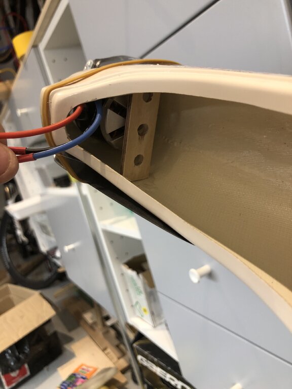

jarek996 Opublikowano 2 Grudnia 2022 Autor Opublikowano 2 Grudnia 2022 Dzisiaj poza posprzataniem modelarni , wkleilem tylko ochrone LiPo przed bezposrednim "strzalem" w silnik (przy jakims ew. centralnym krecie). Nie wiem na ile to pomoze uralowac pakiet, ale przynajmniej pie.......lnie w cos plaskiego, a nie w silnik ? Pomalowalem (wczoraj) pokrywe pakietu i wkleolem sprezynoy drut ktory ja bedzie trzymal na miejscu. Zaczalem tez "rozbierac" jednego (jedno ?) POGO, gdyz bedzie on latal w customowym, CZARNYM "stroju" z zielonymi( FLUO) dodatkami. Zaczalem szlifowac maske silnika, zdjalem folie z kadluba (razem ze statecznikami) i skrzydla. Podszpachlowalem wszelkie widoczne wgniecenia na balsie pokrywajacej skrzydla i kadlub. Pozostaje rozciac delikatnie "szparki" na zawiasy i czekac cierpliwie, az dotrze do mnie, nowa czarna folia. Temat przerzuce do : RENOWACJA POG (w tym samym dziale).

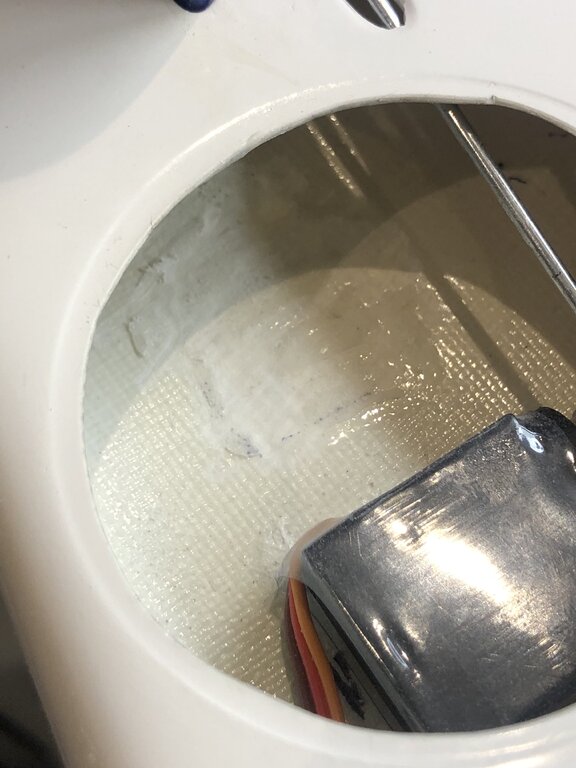

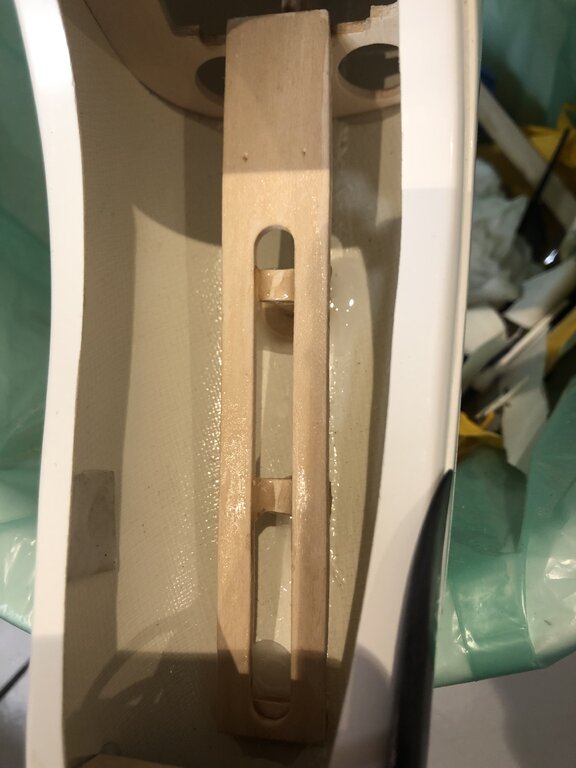

jarek996 Opublikowano 2 Grudnia 2022 Autor Opublikowano 2 Grudnia 2022 Polazlem jeszcze raz do garazu i wkleilem polke na serwa. Zlalem dobrze klejem wszystkie punkty styku, po wyschnieciu pociagnalem z gory rzadkim CA, po minucie nakleilem rzepa i zalozylem pokrywke. Pozostalo zamontowanie serw w ogonie, wlozenie regla, odbiornika i pakietu, no i mozna bedzie zaczac wstepne regulacje. No i oczywiscie trzeba bedzie pomalowac pilota i kawalek owiewki!!!

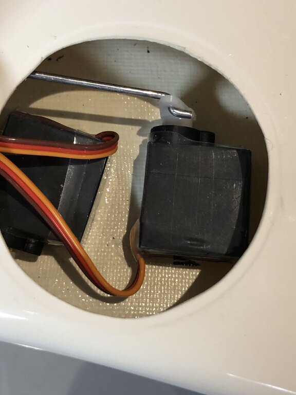

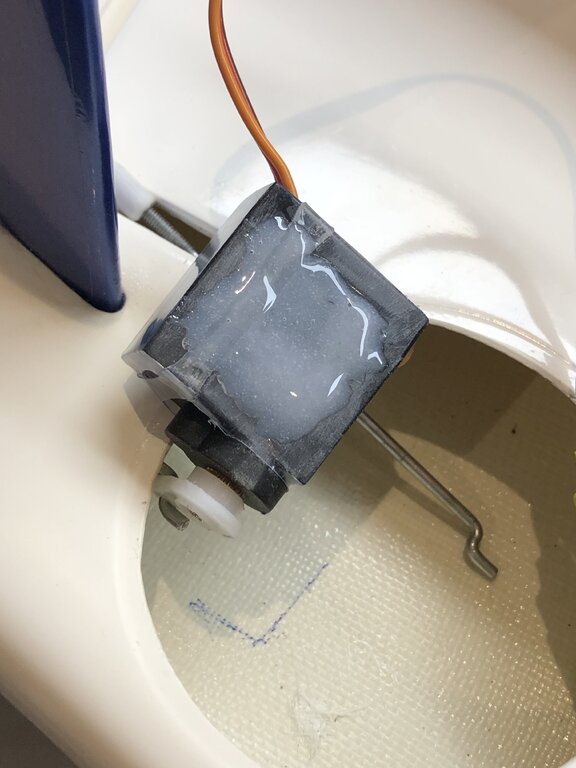

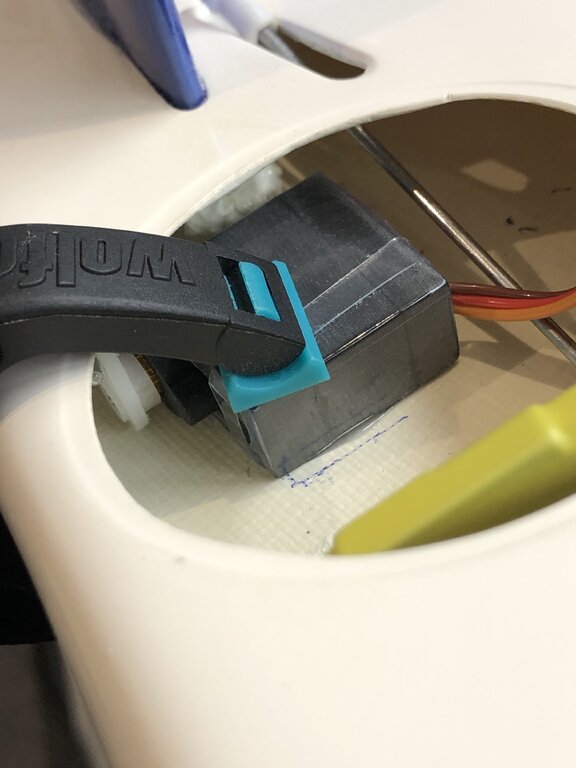

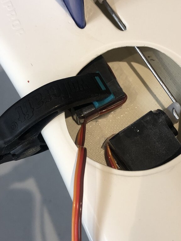

jarek996 Opublikowano 1 Stycznia 2023 Autor Opublikowano 1 Stycznia 2023 Przyszedl czas na wklejenie serw "ogonowych". Po zalozeniu kabli przedluzajacych, sprawdzeniu polozenia orczykow , obciagnalem serwa koszulkami tremicznymi, zmatowalem strone ktora bedzie klejona w kadlub i pojedynczo ( ciasno! ) wkleilem na klej dwuskladnikowy, korygujac lekko ich polozenie. Wszystkko wyszlo rowno i tak jak powinno. Kaca nie mam ( wypilem wczoraj JEDNA lampke szampana), wiec nie ma obaw o jakies babole ? Dam im teraz kilka godzin na porzadne "zwiazanie" zanim zaczne bawic sie dalej. Zostaje zmontowanie elektroniki i jakies ostateczne ustawienia.
RobertK Opublikowano 1 Stycznia 2023 Opublikowano 1 Stycznia 2023 6 godzin temu, jarek996 napisał: Kaca nie mam ( wypilem wczoraj JEDNA lampke szampana), wiec nie ma obaw o jakies babole ? Jednak widzę pewną niekonsekwencje w działaniu ? Koszulkę zmatowiłeś ,a kadłub ? Podoba mi się zawartość Twojego garażu ?
jarek996 Opublikowano 1 Stycznia 2023 Autor Opublikowano 1 Stycznia 2023 19 minut temu, RobertK napisał: a kadłub ? Kadlub ma bardzo nierowna strukture (w czesci wenetrznej). Przemylem tylko acetonem (wychylajac malego lyczka przy okazji?) Garaz to WYLACZNIE moje krolestwo. Niestety musi stac tam jeden z moich rowerow. Umowilem sie z moja piekna, ze w domu moga stac MAX dwa rowery ?. Teraz chce porobic ladne wieszaki, zeby modele sobie wisialy . Czesc z nich (spaliny) wroca do magazynu , ktory mam w centrum miasta. W garazu beda wylacznie elektryki. Magazyn mam prawie po drodze na lotnisko, wiec nie ma stresu. Unikne w garazu dzieki temu kapiacych olejow i smrodu.

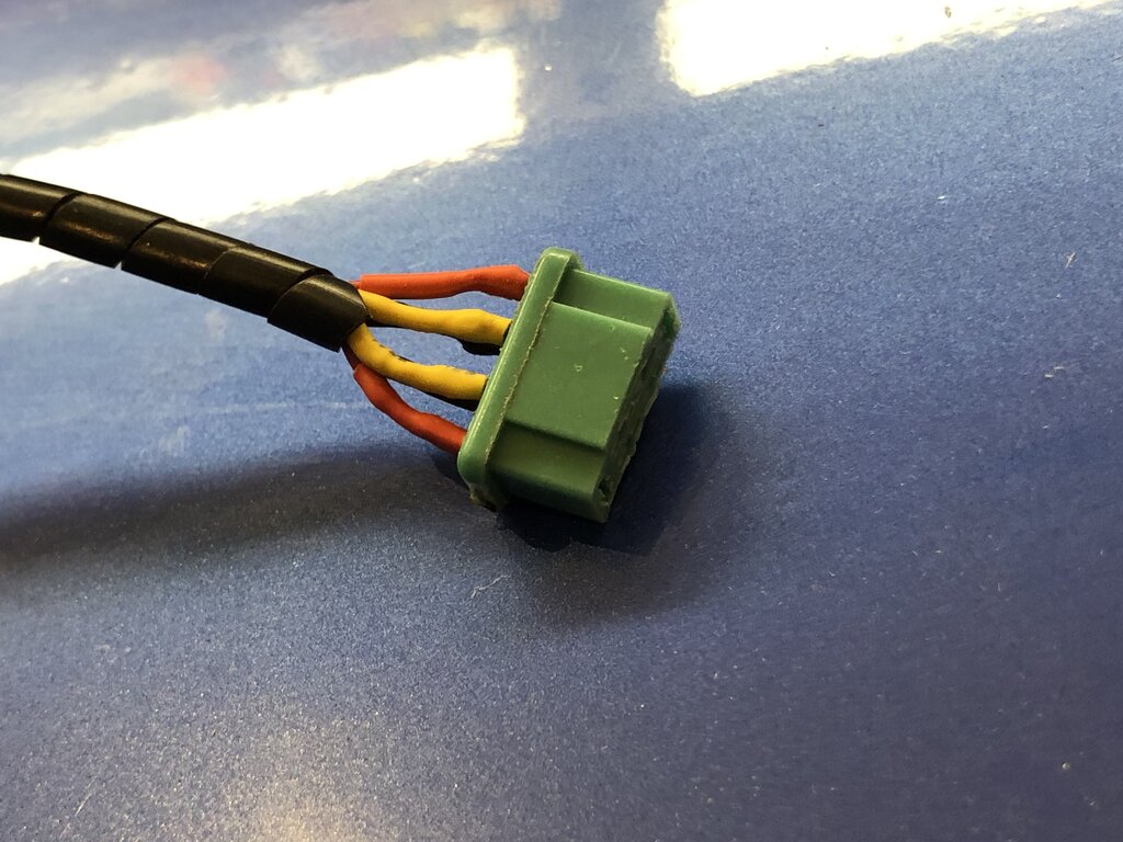

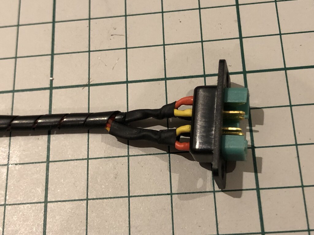

jarek996 Opublikowano 1 Stycznia 2023 Autor Opublikowano 1 Stycznia 2023 MPXy polutowane i zblizamy sie powoli do konca.
jarek996 Opublikowano 2 Stycznia 2023 Autor Opublikowano 2 Stycznia 2023 22 godziny temu, RobertK napisał: Jednak widzę pewną niekonsekwencje w działaniu ? Koszulkę zmatowiłeś ,a kadłub ? Jednak BARDZO chciales, zebymto zmatowil. Zabralem sie za uzbrajanie modelu w regiel' i odbiornik, no i po odpaleniu okazalo sie, ze jednak NIE ustawilem serwa wysokosci ? Jak wiadomo, dojscia do orczyka nie , wiec mimo trymowania, nie udalo sie nic zrobic. Pozostalo rozciecie koszulki, wykecie serwa, ustawienie go, zalozenie nowej koszulki ZMATOWANIE ( tym razem maszynowo) kadluba i koszulki, ponowne wklejenie. Teraz po 2 godzinach czekania, wszystko podlaczone, wstepnie ustawione, a na drobne regulacje i ostateczne wywazenia, przyjdzie czas na lotnisku. 1
