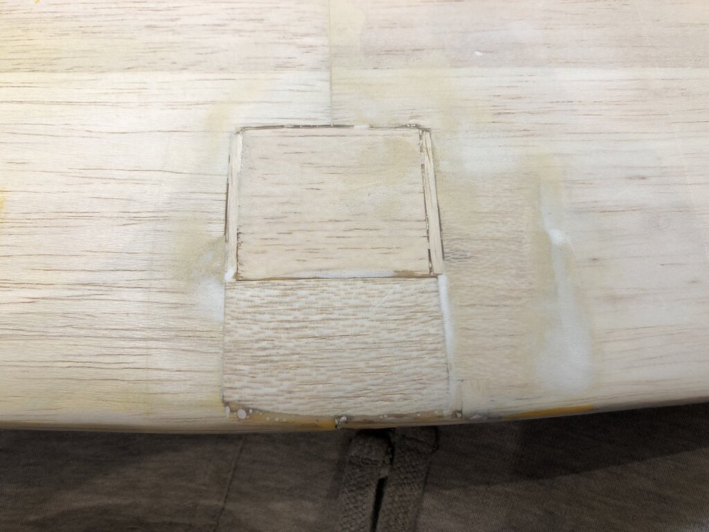

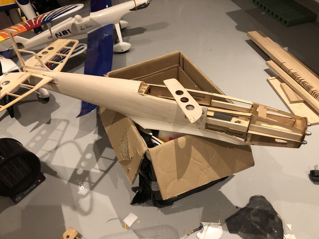

jarek996 Opublikowano 2 Grudnia 2022 Opublikowano 2 Grudnia 2022 Jak pisalem gdzies wczesniej, nabylem dwie sztuki lekko uzywanych E-Flite POGO (bez uzbrojenia). Jeden z nich powedruje na polke (jako egzemplarz rezerwowy), drugi zas przejdzie mala renowacje i zostanie mocno "uzbrojony" w silnik, ktory NIE jest dozwolony w tej klasie modeli ( jest lista dozwolonych ). Bedzie to pewnie jakis SCORPION, "chodzacy" na 4S. Sprobuje z niego zrobic model, ktory poleci okolo 200-220 km/h . Nie umiem latac pieknie, wiec przynajmniej polatam sobie szybko ?. Model zostal na razie rozebrany ze starej folii. Pracujac pistoletem 2000W i nagrzewajac folie do momentu, az klej pod nia robi sie plynny, wszystko zeszlo do golej balsy. Poszpachlowalem wszelkie podfoliowe wgniecenia i pekniecia (na razie kadlub) i czekam az szpachlowka wyschnie, zeby to lekko szlifnac. Uzywam takiej oto (https://bolist.se/produkt/filler-lattvikt-extra-fin-polyfilla-smastora-hal-200ml/?article=700165167&store=WEB&dfw_tracker=71610-44640) wspanialej i szybkiej szpachloweczki. Jest bardzo "puszysta" i biorac tubke do reki, ma sie wrazenie, ze jest pusta!!! POGO bedzie oklejony czarna folia z dodatkami jasnej zieleni FLUO. Na razie trwaja prace przygotowawcze, a folia juz do mnie idzie. Poztaram sie wkrecic na zewnatrz same czarne elementy (dzwignie sterow ITP), zeby nie bylo bialych "plam" ? Na razie udaje mi sie dobrze pogodzic rower i modelarnie i chce maksymalnie wykorzystac CHEC do pracy ktora mi jakos nagle przyszla. Poza ciaglym sprzataniem modelarni, robie sobie "remanent" , spisuje caly stan ( serwa, regle, silniki , odbiorniki i w ogole prawie wszystko co posiadam), zeby miec lepszy wglad , gduy najdzie mnie ochota na kolejne zakupy ? 1

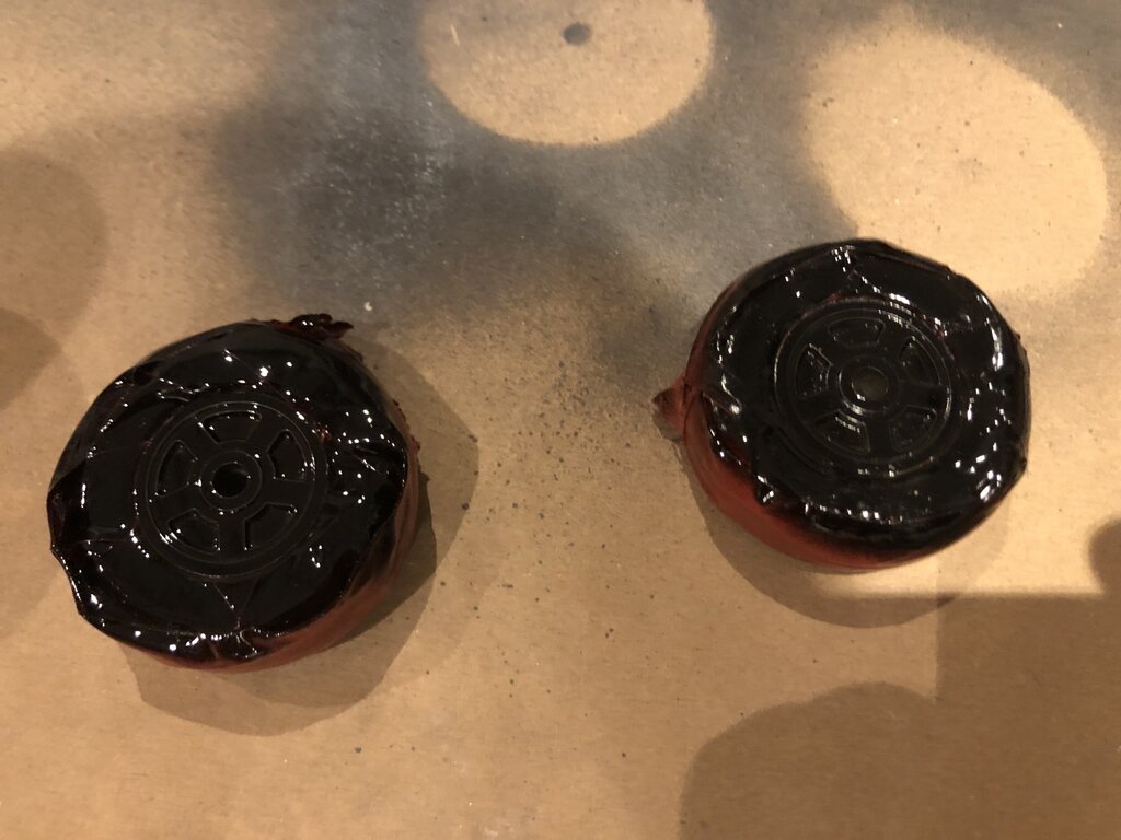

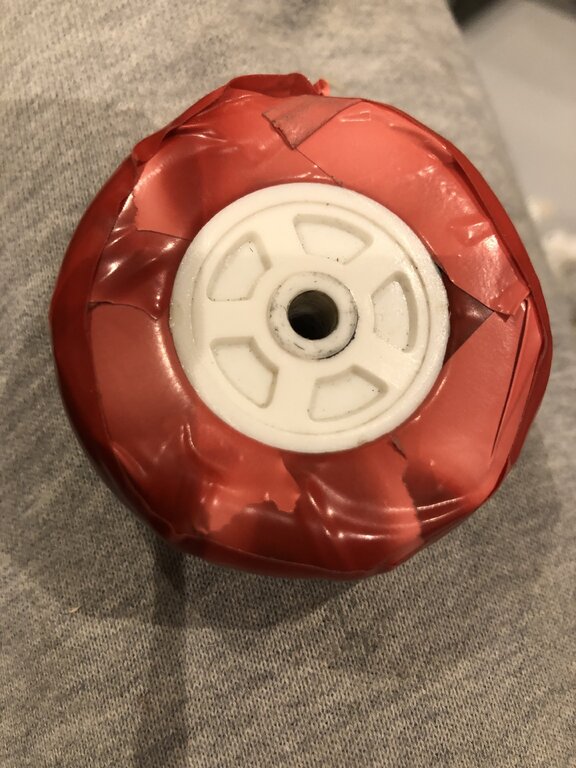

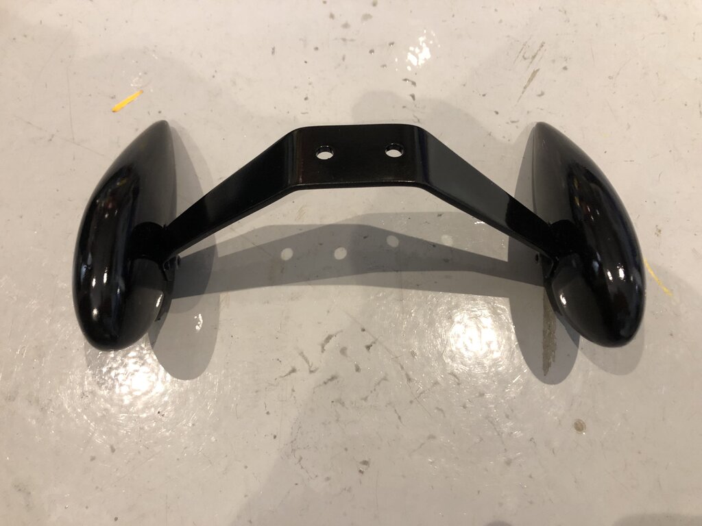

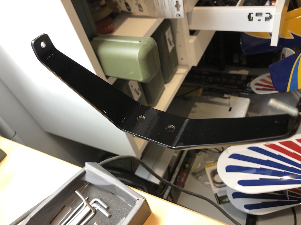

jarek996 Opublikowano 3 Grudnia 2022 Autor Opublikowano 3 Grudnia 2022 Dzisiaj popodklejalem brakujace elementy w placie i pomalowalem owiewki kol, oraz golenie podwozia. Elementy byly biale, wiec najpierw szlifowanko na mokro, plukanie , schniecie, podklad, malowanie i pozostaje prysnac lakierem bezbarwnym POLYSK , ktorego niestety nie posiadam. Kupie jutro i jutro tez prysne wszystko co dzisiaj pomalowalem na czarno. Pomaluje tez obrecze kol ,ale najpierw musze je "rozebrac". Malowanie wychodzi duzo lepiej ( uzywam jakichs tanich farb w sprayu), kiedy troszke podgrzeje sie puszke (robie to pistoletem na rorace powietrze). Wtedy przy malowaniu tworzy sie prawie pylek. Tak jak wspomnialem na poczatku, model bedzie CALY czarny (jedynie ze srebrna owiewka kabiny) i bedzie mial dodatki w zieleni FLUO. Jednak "opon" nie da sie zdjac z felgi? Okleilem opone tamna izolacyjna (wciskajac tasme pod felge), odtluscilem i prysnalem kolka pierwszy raz (na razie jedna strone). Lakier schnie dosc szybko, wiec raczej dzisiaj beda gotowe.

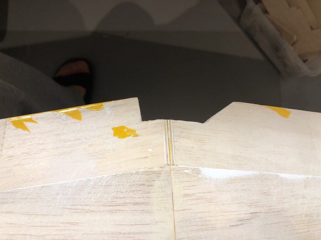

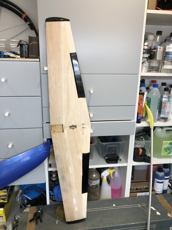

jarek996 Opublikowano 3 Grudnia 2022 Autor Opublikowano 3 Grudnia 2022 Poprawiona i oszlifowana czesc plata. Druga jutro, bo balse mam w innym miejscu.

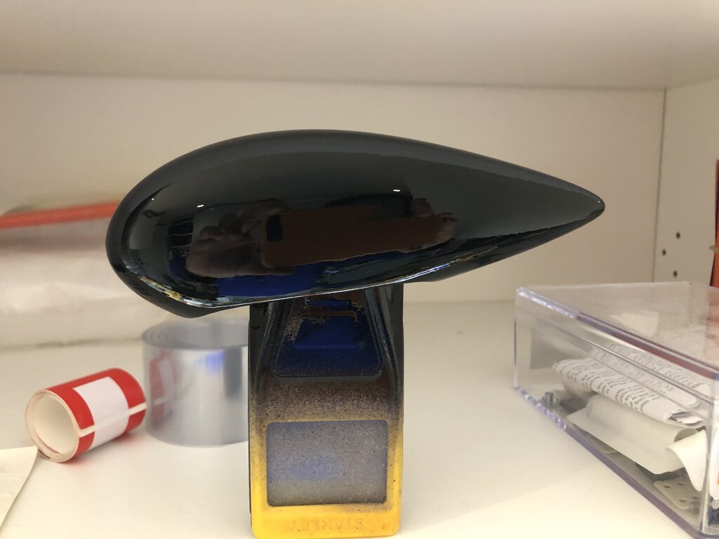

jarek996 Opublikowano 6 Grudnia 2022 Autor Opublikowano 6 Grudnia 2022 Maska silnika wstepnie szlifnieta i jutro zostanie zagruntowana. Podwozie pomalowane jest na gotowo i jak porzadnie wyschnie, to jutro je skrece do kupy. Pozostanie zalatwic czarne sruby plastikowe i ta czesc modelu bedzie gotowa. P.S. podwozie wyschlo wczesniej i jest juz skrecone.

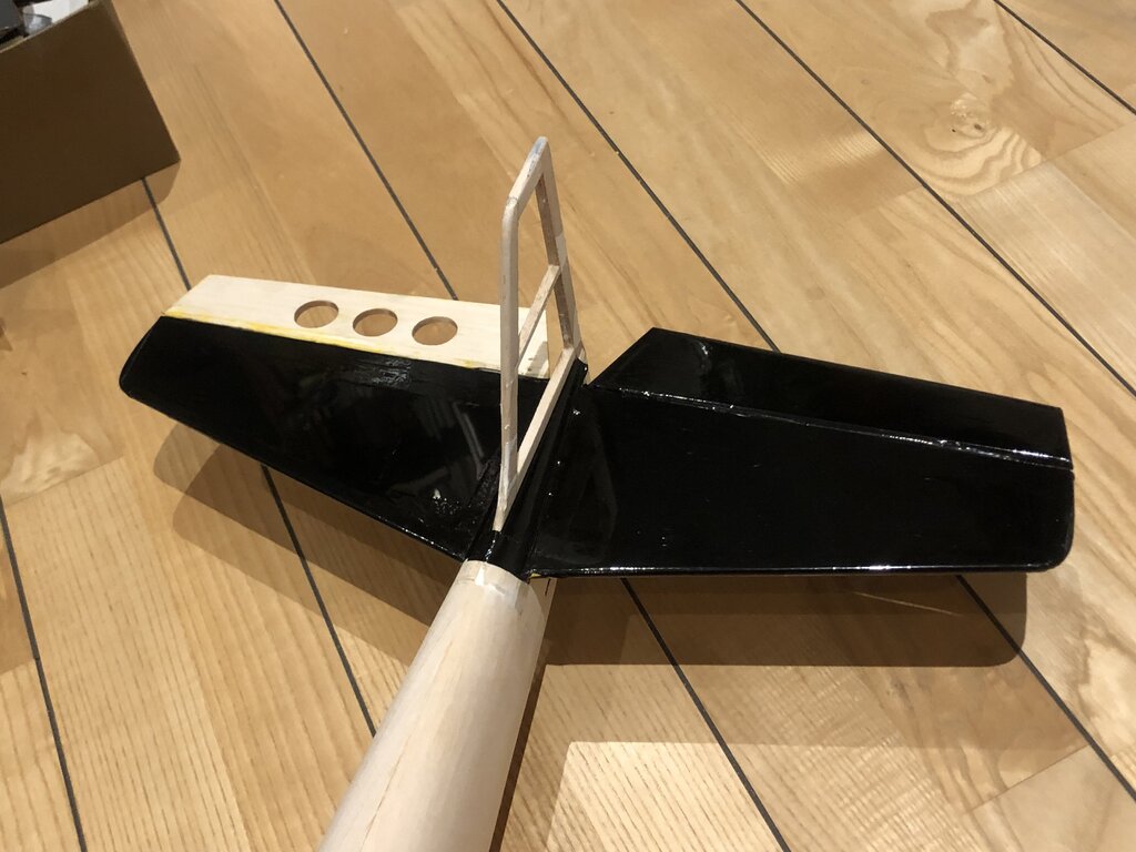

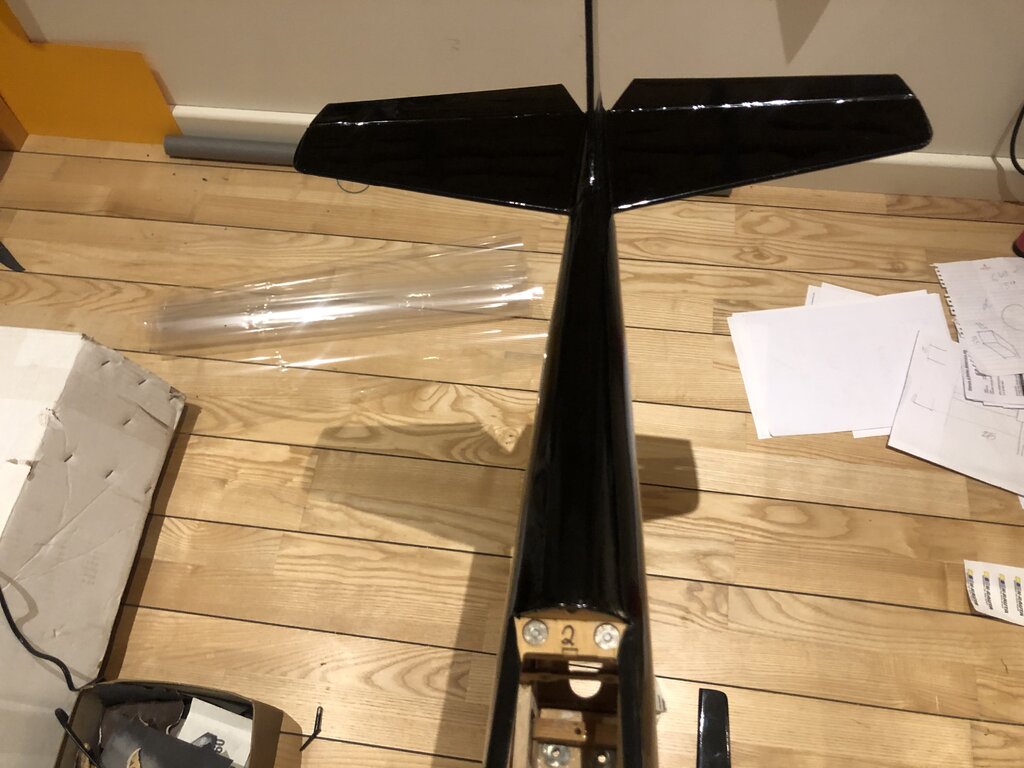

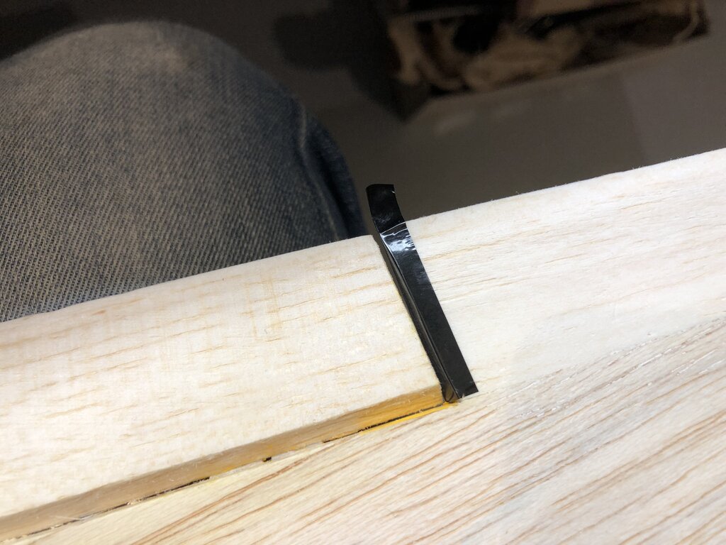

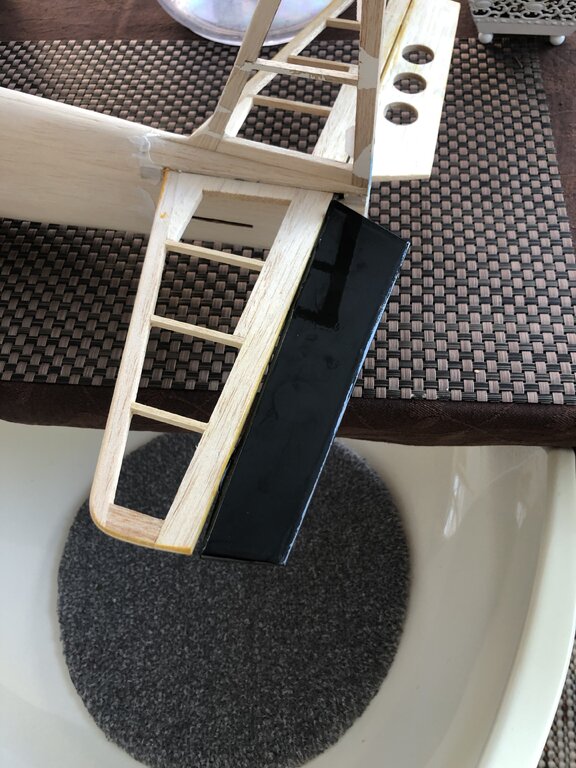

jarek996 Opublikowano 16 Grudnia 2022 Autor Opublikowano 16 Grudnia 2022 Pierwsze POGO za ploty . Zaczalem od oklejania sterow, bo im mniej spieprze, tym mniej bedzie do poprawienia? Zaczynam od oklejenia koncoweczek z mala wywijka na powerzchnie, a pozniej duze powierzchnie od zera (po obwodzie i ciecie ostrym nozykiem Olfa). Nastepnie zagrzanie srodka i gotowe. Musialem sprawdzic jak idzie i po oklejeniu drugiej strony, przeszlifuje ostatecznie caly kadlub z resztek szpachlu i zajme sie jego oklejaniem. Skrzydla pojda na sam koniec, bo musze je jeszcze poprawic w kilku miejscach. 1

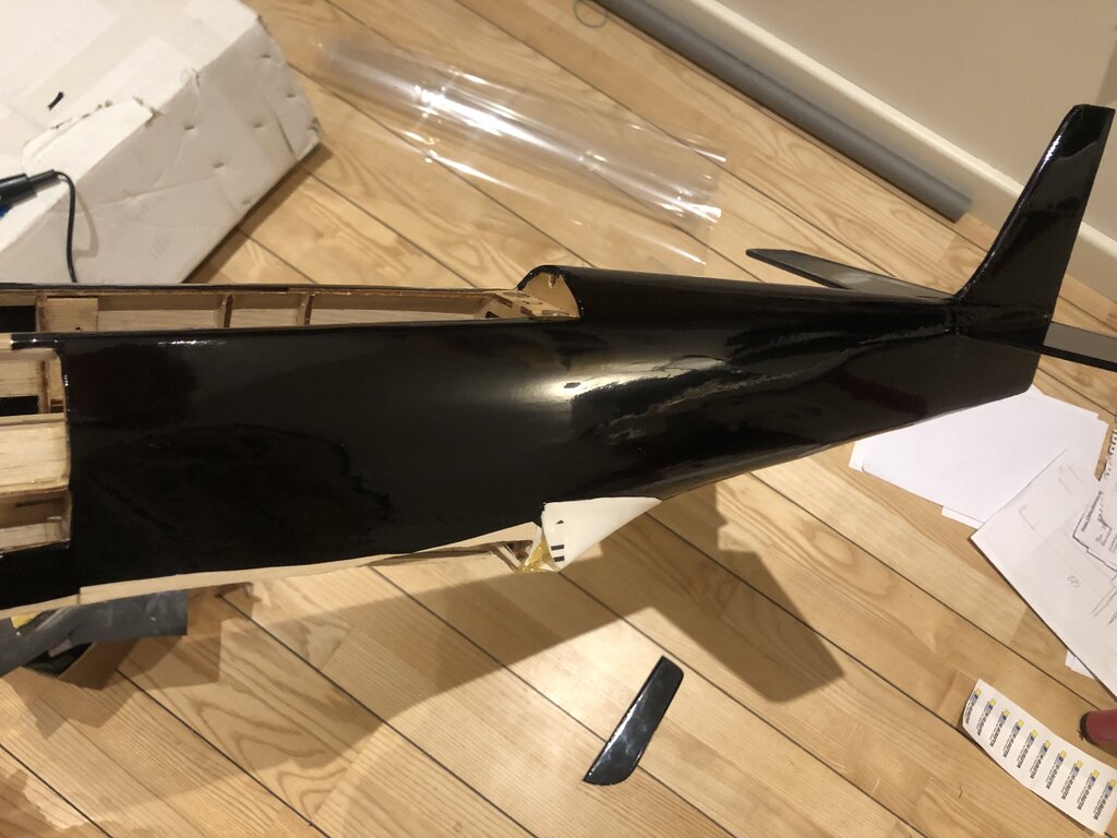

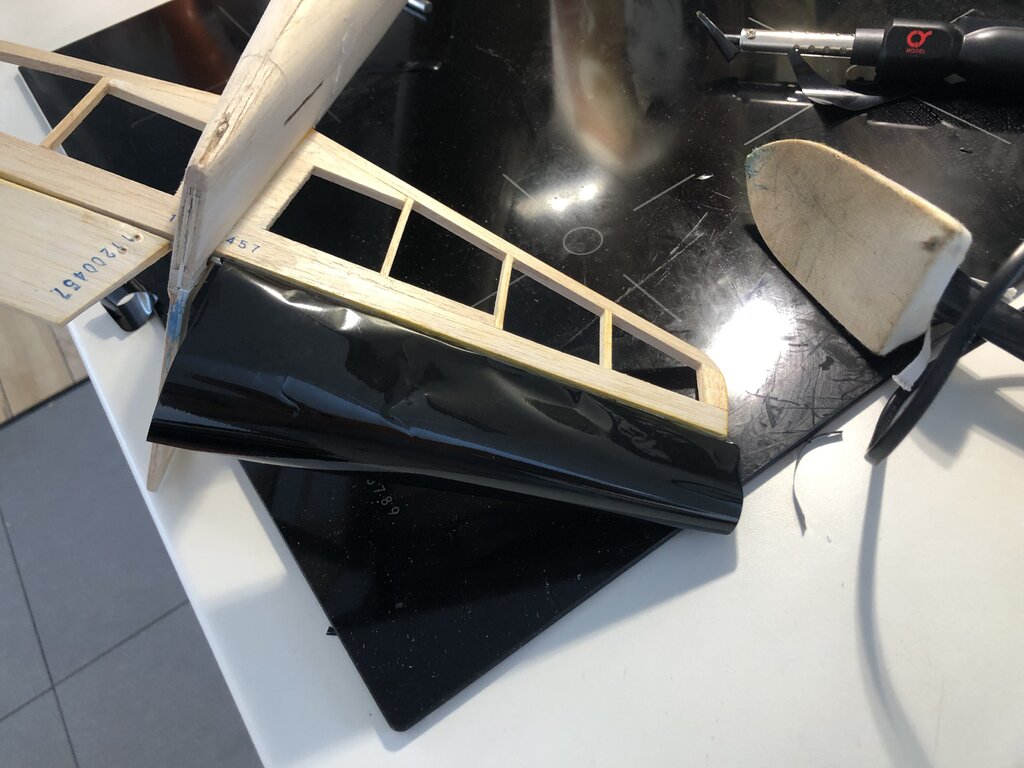

jarek996 Opublikowano 16 Grudnia 2022 Autor Opublikowano 16 Grudnia 2022 Po skonczonej pracy dokleilem jeszcze troche, ale zabraklo czasu na ostatni kawalek. Musialem sie ewakuowac, bo wyjatkowo dzisiaj pracowalem w kuchni na plycie ceramicznej (nie trzeba sie zastanawiac, gdzie "zelazko" odkladac ?) Niestety za pare minut wleco do domu PANI trgo domu, i ciezko bedzie jej wytlumaczyc, ze folia ktora oklejam model kosztuje wiecej za metr, jak poledwica wolowa za kg i ze przede wszystkim jest EKO, nie zawiera zadnej chemii itp. Podziwiam malzonki niektorych kolegow z forum, jak widze ze kroja balse na stole w duzym pokoju , a rozrobiona zywica zeluje obok podanego obiadu ? Gdzie Wy takie kobiety znalezliscie? W kazdym razie preawie caly ogon skonczony ( postaram sie go dokonczyc przed godz. 24), a za chwile pojde podkleic ostatnie kawalki w skrzydlach, zeby mi to wyschlo do jutra. Wtedy bede mogl poszlifowac i zajac sie oklejaniem skrzydla. P.S. Tak naprawde to bym to juz okleil ( ogon) , ale Pawel dzwon co 5 min i opowida o silnikowej przygodzie zycia. Teraz na szczescie zajmuje sie mlodymi adeptami modelarstwa, wiec moglem spokojnie popracowac. P.S. 2 folia swieci sie jak psu jaja, ale mysle , ze jak model dostanie detale w zieleni fluo (TZN dostane tylko diabelski nr 666 na kadlubie i skrzydlach), to efekt bedzie przyjemniejszy. To wszystko co wydaje sie moimi "babolami", to TYLKO refleksy na folii ? P.S.3 jak oklejalem model, podeszla moja cora i pyta ; CO ROBISZ? Oklejam model folia, odpowiadam. Sam zbudowales? Jakos na szybko odpowiedzailem ; TAK , a ona wtedy ; jestes GENIUSZEM ? Nie przyznalem sie (na razie) , ze sklamalem. Chce by kilka godzin geniuszem ? Poniewaz nie samymi modelami i silnikami czlowiek zyje, zakupiem przed chwila 3 serwa za cene jednego. Pan Niemiec plakal jak wysylal na poczcie ( 75 EUR + 6 EUR wysylka do Szwecji) ?

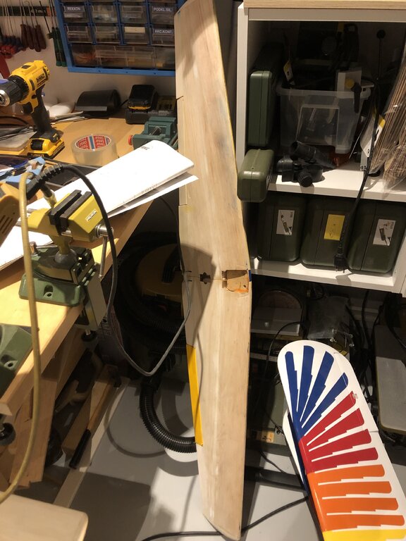

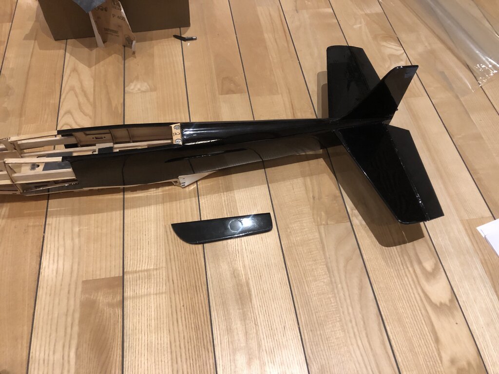

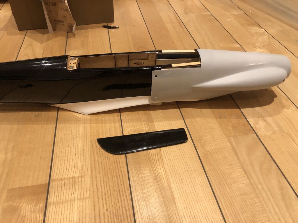

jarek996 Opublikowano 16 Grudnia 2022 Autor Opublikowano 16 Grudnia 2022 Poszlo troszke do przodu: Skrzydlami sie dzisiaj niestety NIE zajalem, ale jutro szlifne (zmatuje) biale plastiki (przejscie kadlub-skrzydlo) i postaram sie je prysnac podkladem. Nie da sie ich niestety zdjac ( jeden odpadl, i jest ulamany). OK, najpierw go wkleje, poszpachluje, a dopiero potem przygotuje do malowania. To tez idzie na czarno. Maska prysnieta podkladem i zostaly male poprawki. Skrzydlo zrobie jutro , a okleje moze w niedziele. Taki remoncik jest wredniejszy jak budowa nowego, Jest wiele momentow, gdzie trzeba sie dobrze zastanowic, czy "rwac" dalej, czy pie.....ic sie pozniej z oklejaniem ETC. Nowy buduje sie po kolei i wszystko jest tak, jak byc powinno, a tutaj stery powklejane, trzeba sie gimnastykowac przy oklejaniu ITP ITD.

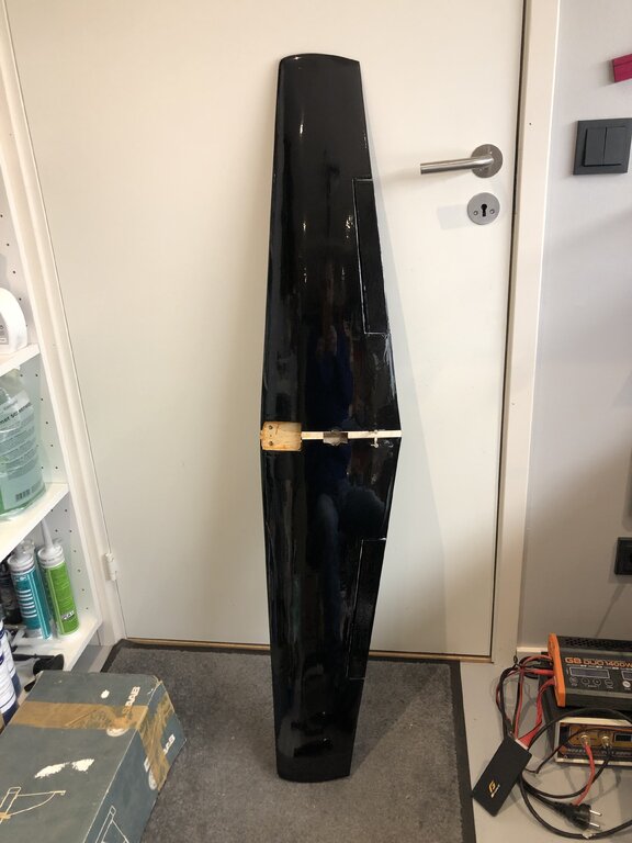

jarek996 Opublikowano 30 Grudnia 2022 Autor Opublikowano 30 Grudnia 2022 Dzisiaj "oprawilem" skrzydla. Porobilem wszystkie "zakatki" + lotki i pozostala tylko glowna powierzchnia do oklejenia. Walczylem z tymi gowienkami chyba ze 3 godziny !!! Myslalem, ze op.....e dzisiaj cale, ale juz mi sie nie chce dluzej dlubac. Moze jutro.

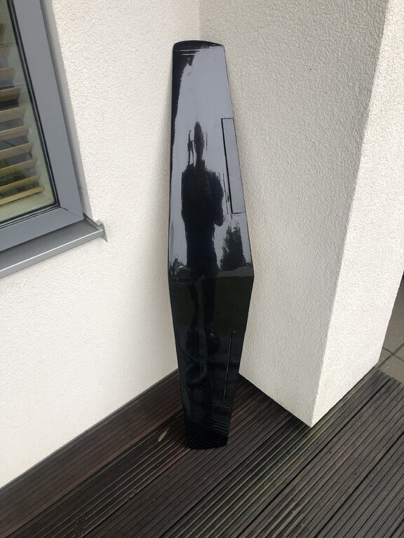

jarek996 Opublikowano 31 Grudnia 2022 Autor Opublikowano 31 Grudnia 2022 No i dolne powierzchnie ogarniete ! Poszlo to migiem (choc dzisiaj lepiej tego zwrotu nie uzywac, bo mozna zostac RUSKA ONUCA ?), ale sa dwie najwazniejsze rzeczy przy sprawnym oklejaniu: przygotowany "teren" i nowe ostrze w nozyku !!! Czarna folia jest o tyle niewdzieczna , ze widac na niej NAJMNIEJSZE baboliki ! Na szczescie na zewnatrz to troszke ginie ?

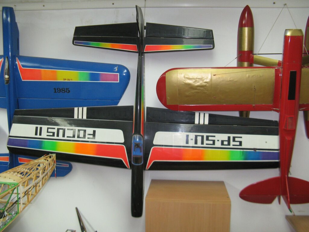

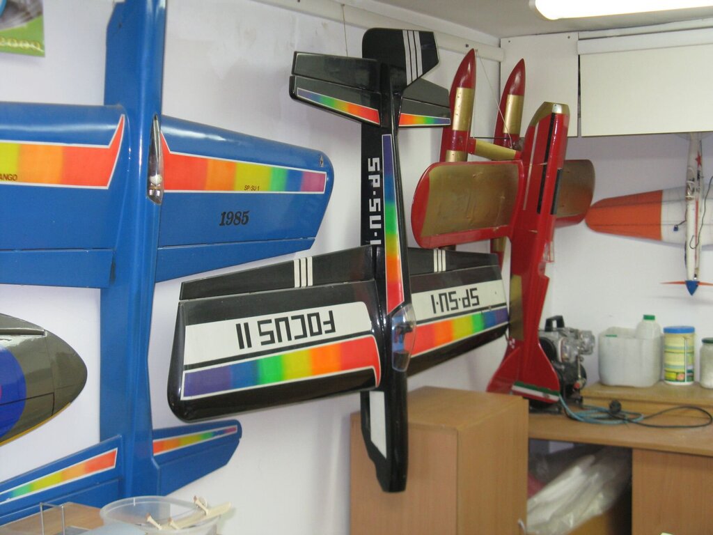

kesto Opublikowano 2 Stycznia 2023 Opublikowano 2 Stycznia 2023 W dniu 31.12.2022 o 11:31, jarek996 napisał: Tez mam dosc nudnych, klasycznych "oklejan", dlatego czas to zmienic !!! No i słusznie. Jakieś 30 lat temu też doszedłem do takiego wniosku i pomalowałem swojego akrobata na czarno czym wzbudziłem spore zainteresowanie, ale i kontrowersje. Standardem było malowanie na biało z elementami niebieskimi i czerwonymi. Jak ktoś był bardziej odważny to stosował zamiast niebieskiego - czarny, ale nikt nie wpadł na to, by pomalować cały model na czarno. No i ja już w latach 90-tych malowałem na modelu tęczę!? 1
art_c Opublikowano 2 Stycznia 2023 Opublikowano 2 Stycznia 2023 50 minut temu, kesto napisał: No i ja już w latach 90-tych malowałem na modelu tęczę!? Jim Casale też miał taki pomysł:) Przepiękne modele.

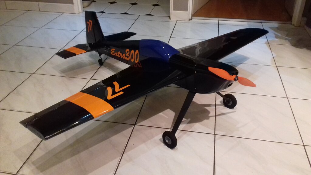

jarek996 Opublikowano 2 Stycznia 2023 Autor Opublikowano 2 Stycznia 2023 5 godzin temu, kesto napisał: No i ja już w latach 90-tych malowałem na modelu tęczę!? Az sie boje pomyslec, co z Toba dzisiaj jest , jak Ty zawsze 20 lat PRZED trendami swiatowymi ? Krzysiu : przy okazji SZCZESLIWEGO NOWEGO ROKU. Zamiast zdjecia ponetnej , rozneglizowanej kobiety, przesylam Ci fotke tego, co podnieca Cie NAJBARDZIEJ : 3
