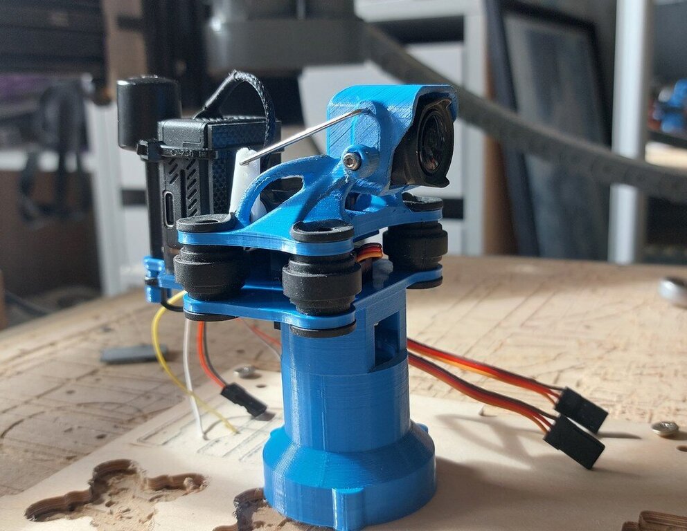

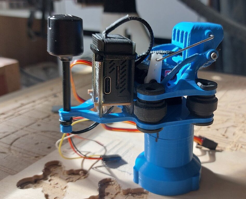

ale to jeszcze nie koniec bo musze nasycić go elektroniką,  przewiduje tez latanie FPV
zasilane to bedzie z 2 pakietów 4s 6000mAh, czyli 8s
