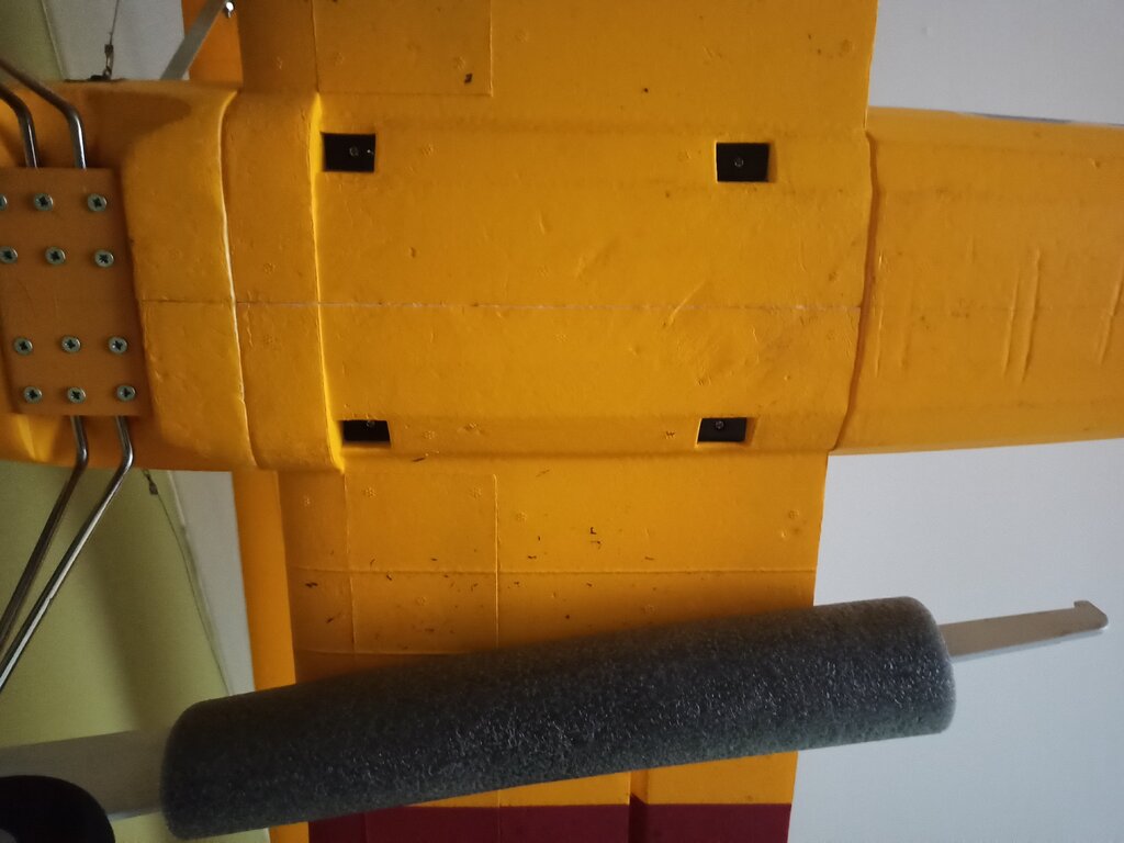

ToMarkov Opublikowano 1 Kwietnia 2023 Autor Opublikowano 1 Kwietnia 2023 30 minut temu, Jerzy_R napisał: Na takie coś to pewnie już za późno Dzięki, jeśli chodzi o łączenie płatów będzie rozwiązane podobnie. Myślałem zamiast takich blaszek jak u Ciebie zrobić z rurek alu 6mm ale to jeszcze będę rozważal. Bardziej chodziło mi o mocowanie skrzydła (dolnego) do kadłuba, ale tak jak pisałem wyżej, będzie na 4 śruby. Teraz powoli biorę się za malowanie.
Jerzy_R Opublikowano 1 Kwietnia 2023 Opublikowano 1 Kwietnia 2023 6 minut temu, wother napisał: skrzydła (dolnego) do kadłuba, ale tak jak pisałem wyżej, będzie na 4 śruby I tak też mam w swoim fabrycznym latadle
ToMarkov Opublikowano 1 Kwietnia 2023 Autor Opublikowano 1 Kwietnia 2023 6 godzin temu, Jerzy_R napisał: I tak też mam w swoim fabrycznym latadle Jurku, a czy w swoim Stearmanie masz wznios na dolnym płacie , jeśli tak to jak duży on jest ? Zastanawiam się czy robić wznios czy nie robić, ciekaw jestem jak by się zachowywał bez wzniosu.
Jerzy_R Opublikowano 1 Kwietnia 2023 Opublikowano 1 Kwietnia 2023 1 minutę temu, wother napisał: wznios na dolnym płacie Coś tam widać, ale jeżeli ma, to bardziej trzeba w to wierzyć.

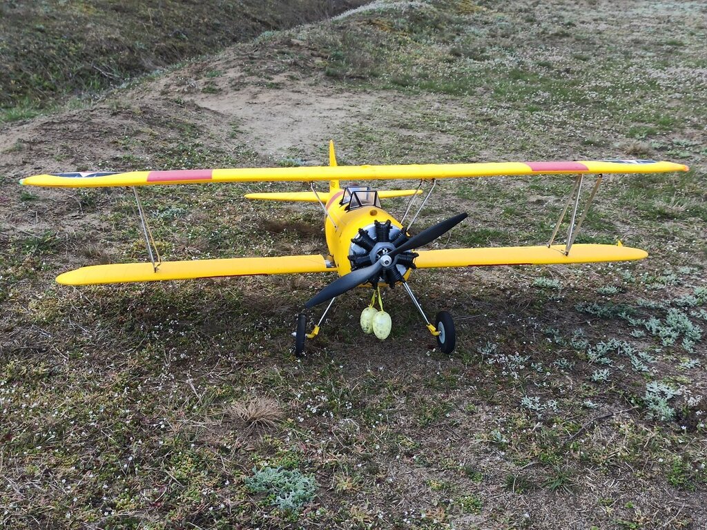

ToMarkov Opublikowano 4 Kwietnia 2023 Autor Opublikowano 4 Kwietnia 2023 Witam, Dziś trochę popracowalem przy modelu. Udało się zamocowac dolny płat, usterzenie i wszystkie serwa wraz z popychaczami oraz całą elektronike. Jutro może przyjdzie pora na montaż zastrzałów i górnego skrzydła. Silnik jaki mam zainstalowany to 3536 910kV i pakiet 3s. Zastanawiam się nad śmigłem do oblotu, czy 11x5.5 będzie odpowiednie ? Przewidywana waga do lotu to 1350g. Obciążenie powierzchni wychodzi około 28g/dm2 4
JacekCichy Opublikowano 5 Kwietnia 2023 Opublikowano 5 Kwietnia 2023 Jeszcze owiewki i moglby leciec taki stearman dolnoplat Co do silnika i smigla to jezeli masz 1kg ciagu a zdaje sie ze masz to moim zdaniem wystarczajaco
ToMarkov Opublikowano 5 Kwietnia 2023 Autor Opublikowano 5 Kwietnia 2023 8 godzin temu, JacekCichy napisał: Jeszcze owiewki i moglby leciec taki stearman dolnoplat Też tak pomyślałem jak przymocowalem skrzydło że nawet fajnie mógłby wyglądać taki dolnopłat w powietrzu. Dam mu jednak to górne skrzydło. Myślę jak je umocować , autor planów zrobił zastrzały ze sklejki 3mm ale ja chyba bym wolał wykonać z rurki alu. Zastanawiam się jeszcze nad tym.

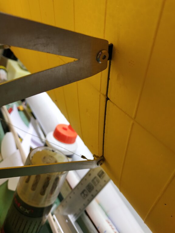

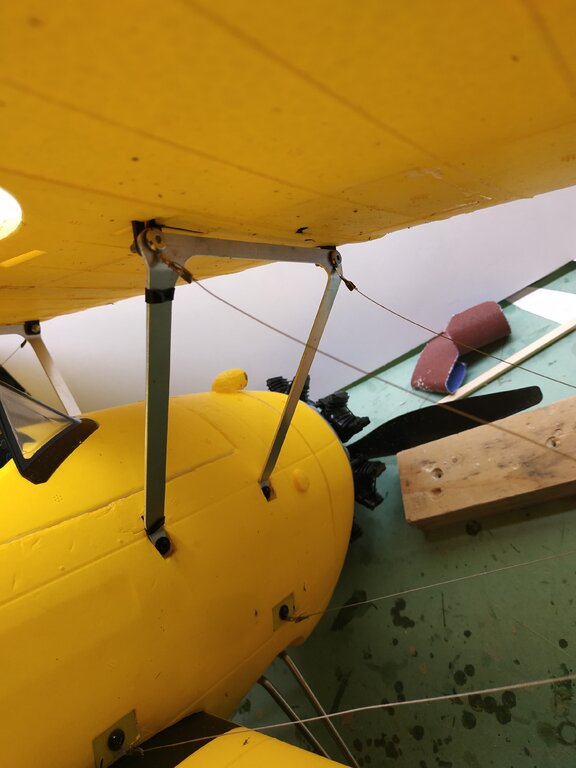

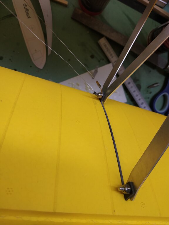

ToMarkov Opublikowano 8 Kwietnia 2023 Autor Opublikowano 8 Kwietnia 2023 Dziś zrobiłem zastrzały z rurek alu 6mm, mocowane na blaszkach L do płatów za pomocą wkrętów więc w sumie może być demontowalne ale nie wyobrażam sobie w terenie skręcać te malutkie śrubki więc raczej w całości będzie musiał się udać na pas startowy. Musze teraz poustawiać kąty i skręcić całość, doodać jeszcze środkowe zastrzały od kadłuba i olinowanie. Wesołych Świąt 2

ToMarkov Opublikowano 11 Kwietnia 2023 Autor Opublikowano 11 Kwietnia 2023 W dniu 8.04.2023 o 20:21, Jerzy_R napisał: A jak z wyważeniem? W tym moim, chińskim wynalazku, jest cała "tona" ołowiu upchnięta (zalana) w cylindrach silnika. Dziś były próby wyważenia i kołowania. Kołowanie super , natomiast wyważenie... niestety muszę dołożyć prawie 80g ołowiu ale zamknę się w 1500g do lotu więc i tak będzie dobrze mam nadzieję... No chyba że powieszę takie jajka jak Ty hehe. 2 godziny temu, tomi_72 napisał: Ja popełniłem bardzo podobny model i przy wadze początkowej niecałe 1400 g z umieszczeniem wszystkiego co się da z przodu i tak musiałem dołożyć 360 g ołowiu na dziób Aż 360? Co tam z tyłu napchałes, jakieś wzmocnienia ? Też robiłeś z tych planów od Juliusa? Wygląda świetnie. Ja 80gr dokładam żeby wywarzył się na 9cm od natarcia górnego skrzydła. Moja atrapa silnika waży 115gr ale prawdopodobnie ja wymienię bo jest ciut za mała ( w sensie średnicy). Jaki masz tam zestaw napędowy?
