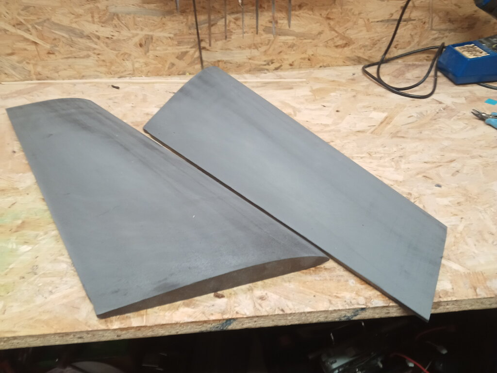

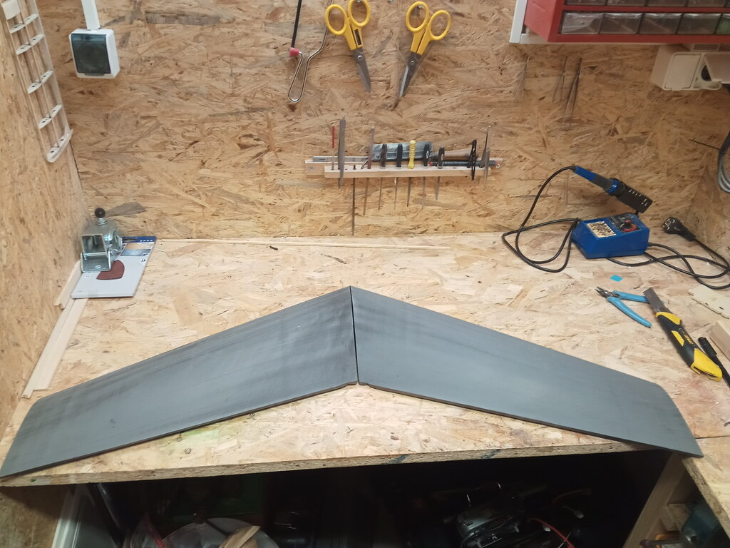

Daniel1978 Opublikowano 21 Marca 2023 Opublikowano 21 Marca 2023 Dzień dobry. Mam zamiar zbudować pierwsze latające skrzydło. Pierwsze pytanie odnośnie dźwigara, gdzie powinien być umiejscowiony i z czego wykonać (węgiel, stal, drewno)?
Marek_Spy Opublikowano 21 Marca 2023 Opublikowano 21 Marca 2023 Dźwigar niepotrzebny moim zdaniem, wzmocnienie tak około 10-15 cm od środka, nie wiem jak potem będziesz montował wyposażenie i jak będziesz oklejał
Daniel1978 Opublikowano 23 Marca 2023 Autor Opublikowano 23 Marca 2023 Płaty będą oklejone fornirem i malowane na jakiś kolor. Napęd, myślę o pchającm składanym śmigle
Marek_Spy Opublikowano 23 Marca 2023 Opublikowano 23 Marca 2023 Takie skrzydełka to oklejałem taśmą kolorowa pakową i latało aż miło, za pancerne chcesz zrobić moim zdaniem 1
Daniel1978 Opublikowano 23 Marca 2023 Autor Opublikowano 23 Marca 2023 Chcę spróbować tej metody oklejania rdzenia.
Ares Opublikowano 23 Marca 2023 Opublikowano 23 Marca 2023 40 minut temu, Daniel1978 napisał: Chcę spróbować tej metody oklejania rdzenia. Danielu , jeśli okleisz skrzydło fornirem to dźwigar nie jest potrzebny. Ale moim zdaniem to zbyt ciężkie rozwiązanie na tak mały model: bedzie latająca cegła. Jeśli chcesz koniecznie stosować okleinę to zrób płat kryty balsą 0,8mm - 1mm . Będzie lekko a wytrzymałość aż nadto. Wtedy też nie trzeba dźwigara. Dźwigar jest konieczny gdybyś na goły styrodur kładł tylko folię lub taśmę samoprzylepną.
Marek_Spy Opublikowano 23 Marca 2023 Opublikowano 23 Marca 2023 Robiłem ze styropianu oklejanego taśmą i były pancerne bez dźwigara jedynie pomiędzy szydła wklejałem kadłubek ale to po to zęby zrobić mocowanie silnika i aku.
Daniel1978 Opublikowano 24 Marca 2023 Autor Opublikowano 24 Marca 2023 Model tego skrzydła jest dla mnie "poligonem doświadczalnym". Jestem po prostu ciekawy jak to się robi. Arkadiusz fakt może być trochę cegła jak będzie "nielot", zawiśnie pod sufitem ?
