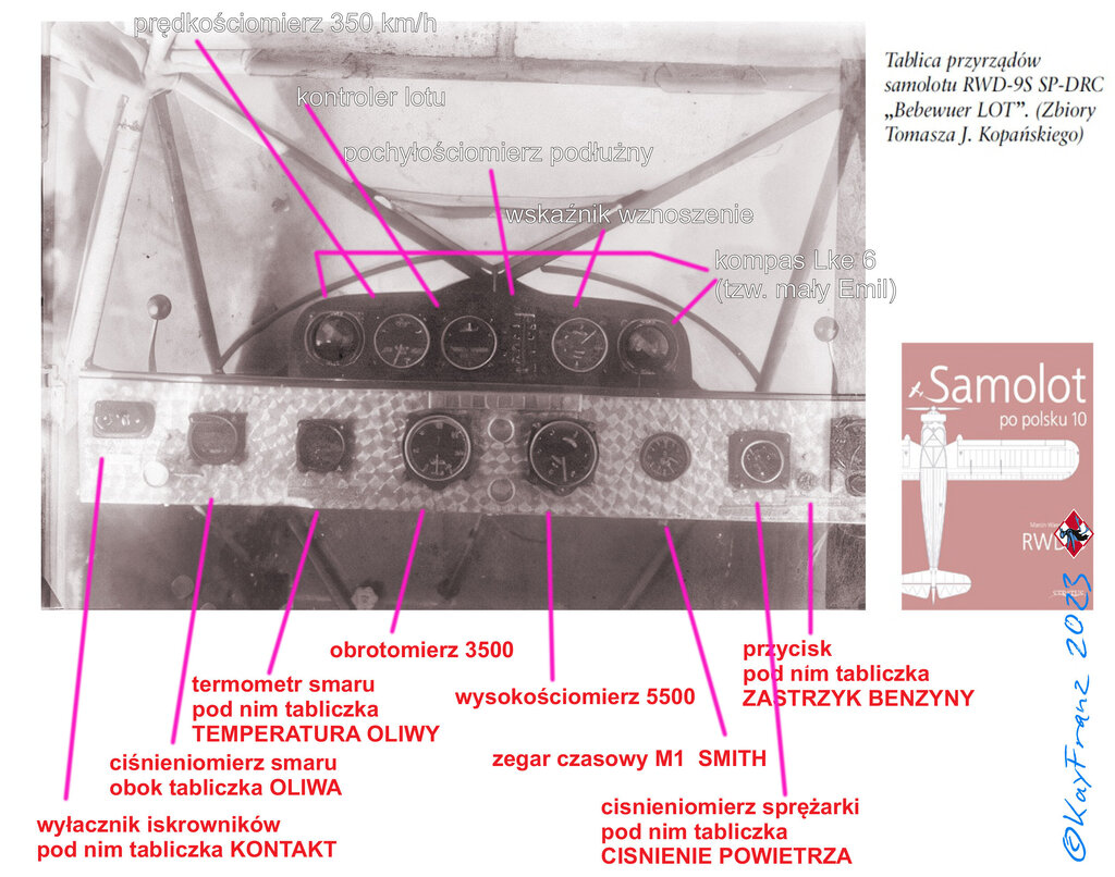

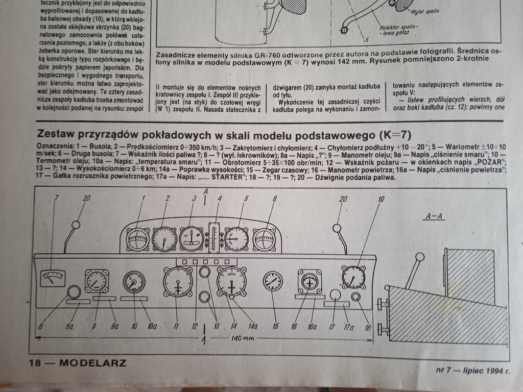

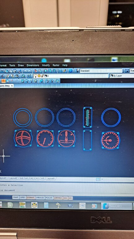

Tablice z przyrządami planujesz zrobić uproszczoną (np. na podstawie szkiców Schiera) czy maksymalnie zgodną z historią?

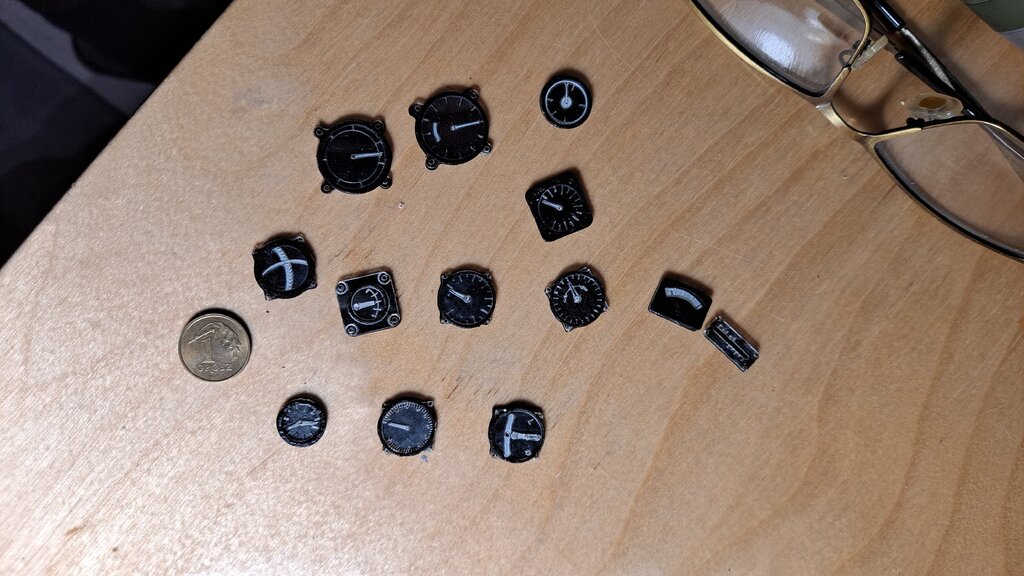

10 godzin temu, f-150 napisał:
Wskaźników jeszcze nie wyciąłem
Żaden z nich nie przypomina przyrządów w oryginale (Twoje są z epoki albo i dwóch później), ale ponieważ robisz półmakietę - to nie będę się czepiał. Jedź pan dalej.

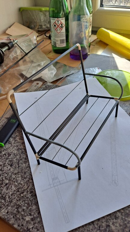

39 minut temu, f-150 napisał:
Wyciąłem, poskładałem, tylko kto to poskleja ?.
Pusc sobie piosenke "Za ostatni grosz" i jakos pojdzie ?
