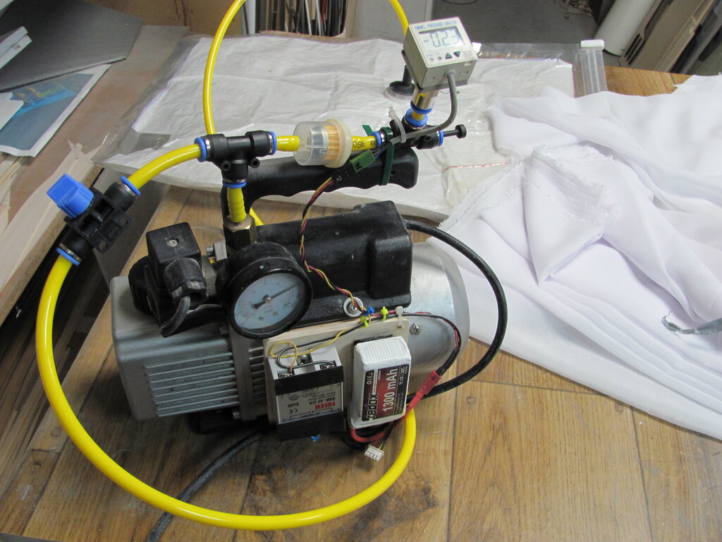

mar_io Opublikowano 6 Kwietnia 2023 Opublikowano 6 Kwietnia 2023 Witajcie, Chciałbym zapytać czy ktoś z Was używa na potrzeby laminowania pompy vevor 1. Taki wynalazek jak poniżej: 322,12 zł 42% zniżki | VEVOR 1-stopniowa chłodnicza pompa próżniowa z/bez miernik uniwersalny 1.8CFM-12CFM czynnik chłodniczy klimatyzacja konserwacja HVAC https://a.aliexpress.com/_ExjGrPz zastanawiam się nad zakupem tej właśnie pompy do tego zawór ciśnienia (elektroniczny) aby moc próżniowo laminować. Pompa z lodówki niestety okazała się uszkodzona a nie chce mi się w tej chwili bawić w szukanie kolejnej. Może ktoś akurat używa i może coś więcej napisać, jakieś spostrzeżenia.
Lucjan Opublikowano 7 Kwietnia 2023 Opublikowano 7 Kwietnia 2023 Ja używam podobnej kupionej na polskim rynku i sprawuje się bez zarzutu. Domontowałem manometry i wyłącznik ciśnieniowy . 3

mar_io Opublikowano 8 Kwietnia 2023 Autor Opublikowano 8 Kwietnia 2023 Lucjan a możesz podać konkretnie jakiego modelu używasz?
mar_io Opublikowano 8 Kwietnia 2023 Autor Opublikowano 8 Kwietnia 2023 Rozumiem że zasilanie li pol masz do potrzymania presostatu przez przekaźnik prądu stałego? To jest jakiś zwykły czujnik ciśnienia czy coś specjalnego?
Lucjan Opublikowano 8 Kwietnia 2023 Opublikowano 8 Kwietnia 2023 2 godziny temu, mar_io napisał: Lucjan a możesz podać konkretnie jakiego modelu używasz?
mar_io Opublikowano 9 Kwietnia 2023 Autor Opublikowano 9 Kwietnia 2023 Dzięki wielkie, a na jakich przewodach masz to poskładane?? dostępne jest kilka rozmiarów
Lucjan Opublikowano 10 Kwietnia 2023 Opublikowano 10 Kwietnia 2023 W dniu 9.04.2023 o 13:28, mar_io napisał: Dzięki wielkie, a na jakich przewodach masz to poskładane?? dostępne jest kilka rozmiarów https://allegro.pl/oferta/przewod-pneumatyczny-poliuretanowy-pu-8-x-5-5-13246109706?reco_id=bb89cdf2-d796-11ed-9aa5-4ed7edde90fd&sid=041047f9c36843e364ecb91b45c568a2755aa386fe7e14ee7421a14291fbf951

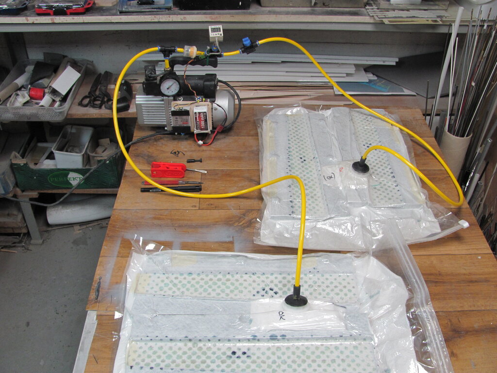

mar_io Opublikowano 24 Lutego 2024 Autor Opublikowano 24 Lutego 2024 Witam, odgrzebię trochę temat bo przyszedł czas u mnie na zrobienie pompy. Chce zrobić taki sam układ jak pokazał Lucjan. Elementy już mam puki co zobaczę jak to pójdzie na agregacie z lodówki jeśli będzie słabo to kupię (lub od razu kupie) taki sam kompresor jak u Lucjana. Chciałbym jednak zapytać o dwie rzeczy: - jakich używacie worków próżniowych (zwykle jak do ubrań zamykane na suwak) czy może jakieś inne i do tego uszczelki z silikonu czy czegoś innego? - jakie stosujecie złączki „grzybki” do podłączania węża przez folię? Czy ktoś drukował ? Czy kupujecie gotowe? dzięki i pozdrawiam
Ares Opublikowano 25 Lutego 2024 Opublikowano 25 Lutego 2024 Ja robiłem pompę na lodówkowcu i jest całkiem dobrze. Worki stosuję z rękawa foliowego i zgrzewam lutownicą między dwiema listewkami. Do podłączenia węża robiłem ssawki z płytki laminatowej pokrytej miedzią ( do płytek drukowanych) lutując do tego rurkę mosiężną. Prosto i tanio. Poniżej wrzucam mój dawny wątek jak robiłem pompę , tam jest trochę zdjęć gdyby Ciebie to interesowało. 2

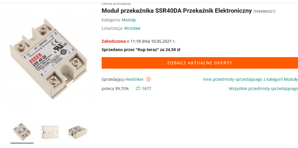

grabek1985 Opublikowano 6 Września 2024 Opublikowano 6 Września 2024 W dniu 7.04.2023 o 13:52, Lucjan napisał: Domontowałem manometry i wyłącznik ciśnieniowy . @Lucjan czy mogę Cię prosić o link lub model tego wakuometru elektronicznego który zastosowałeś? Jest to może ZSE30AF?

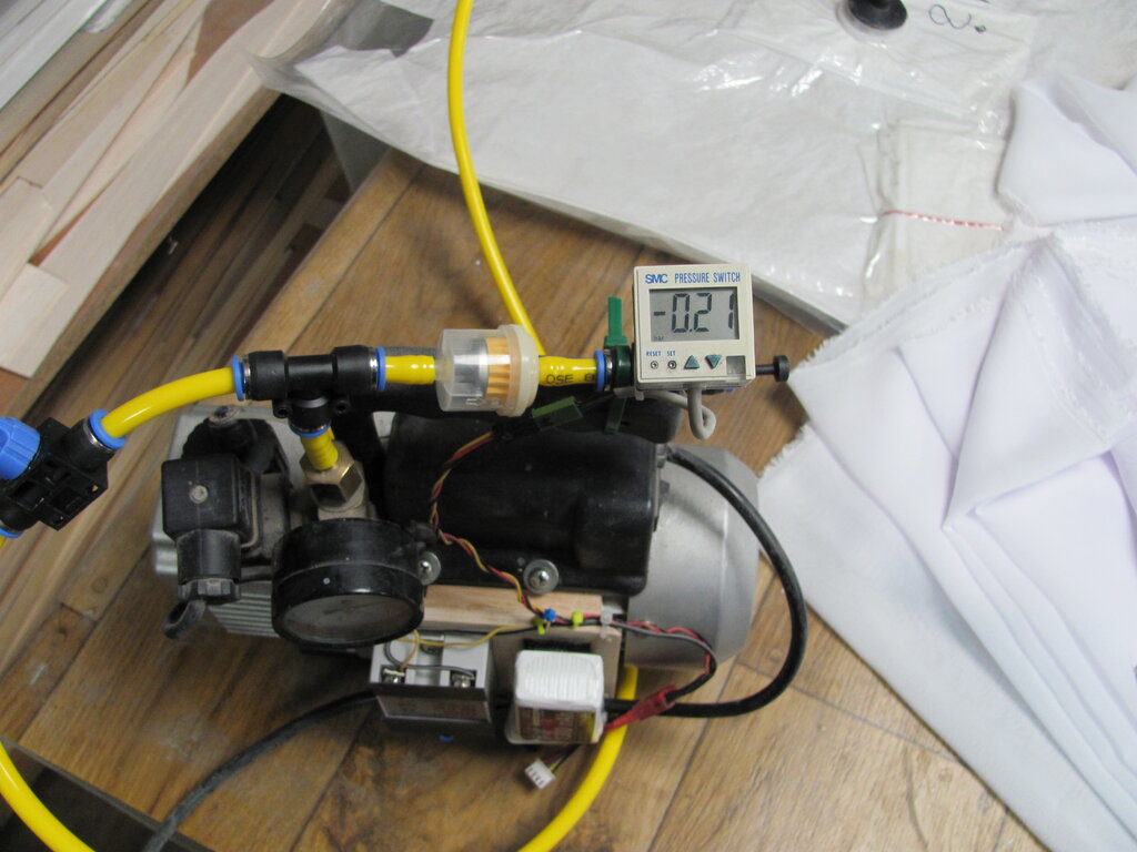

Lucjan Opublikowano 8 Września 2024 Opublikowano 8 Września 2024 W dniu 6.09.2024 o 11:06, grabek1985 napisał: @Lucjan czy mogę Cię prosić o link lub model tego wakuometru elektronicznego który zastosowałeś? Jest to może ZSE30AF? Cześ ! Ja kupowałem na Allegro , ale od kogo nie pamiętam . Musisz poszukać . Sterownik podciśnienia SMC ZSE4-01-65-Q.pdf
grabek1985 Opublikowano 4 Października 2024 Opublikowano 4 Października 2024 W dniu 8.09.2024 o 21:41, Lucjan napisał: Cześ ! Ja kupowałem na Allegro , ale od kogo nie pamiętam . Musisz poszukać . Sterownik podciśnienia SMC ZSE4-01-65-Q.pdf 348.84 kB · 36 pobrań Dziękuje, udało mi się poskładać na ZSE30AF-01-P-L z ali plus przekaźnik SSR40 Przy okazji jakie podciśnienie zazwyczaj ustawiasz?
Lucjan Opublikowano 4 Października 2024 Opublikowano 4 Października 2024 5 godzin temu, grabek1985 napisał: Dziękuje, udało mi się poskładać na ZSE30AF-01-P-L z ali plus przekaźnik SSR40 Przy okazji jakie podciśnienie zazwyczaj ustawiasz? U siebie z powodzeniem stosuję podciśnienie +/- 0,5 Bara. 1
