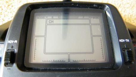

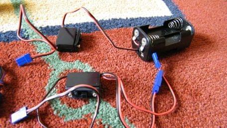

krzylas Opublikowano 2 Sierpnia 2009 Opublikowano 2 Sierpnia 2009 Nie ma za co. Cieszę się że pomogłem Jeśli u kogoś w zestawie nie ma oryginalnej instrukcji lub jeśli poszukujecie jej wersji elektronicznej to można ją pobrać tutaj: http://www.airtronics.net/manual/RDS8000.pdf ( 10,0 MB ) Przed zakupem szukałem lepszych zdjęć zestawu. Niestety, nie znalazłem tego co chciałem. Jeśli ktoś chciałby zobaczyć co dostaje w zestawie - poniżej zamieszczam zdjecia.
