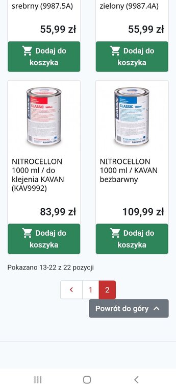

Grzesiek Opublikowano 27 Kwietnia 2023 Opublikowano 27 Kwietnia 2023 Co was tak ciągnie do tego caponu?Czy ja coś pisalem o caponie?Jesli tak to gdzie?Pytanie było o celon kavana do klejenia i impregnacji.Załaczam obraz.Czym sie to coś rózni?Napewno gęstoscią i ceną Gwarantuje że ten do klejenia po rozcięczeniu jest ok do impregnacji.I co niema tu chwytu?Jest bo ktoś kto niema zielonego pojęcia kupi jeden i drugi.Zasugeruje sie na pisem.Do klejenia. 1
Gość Opublikowano 27 Kwietnia 2023 Opublikowano 27 Kwietnia 2023 2 godziny temu, Grzesiek napisał: Co was tak ciągnie do tego caponu?Czy ja coś pisalem o caponie?Jesli tak to gdzie?Pytanie było o celon kavana do klejenia i impregnacji.Załaczam obraz.Czym sie to coś rózni?Napewno gęstoscią i ceną Gwarantuje że ten do klejenia po rozcięczeniu jest ok do impregnacji.I co niema tu chwytu?Jest bo ktoś kto niema zielonego pojęcia kupi jeden i drugi.Zasugeruje sie na pisem.Do klejenia. Przyjrzyj sie dokladnie zdjeciom (bardziej wyrazne mozna znalezc w internecie). Niebieska strzalka pokazuje: Spannlack - jest to odpowiednik nitrocelonu. Wlasciwosci i zastosowanie patrz wczesniejsze posty. Czerwona strzalka pokazuje: Porenfüller - wbrew polskiej nazwie artykulu na ponizszym zdjeciu to nie jest odpowiednik nitrocelonu, ani caponu. Porenfüller sluzy przede wszystkim do gruntowania przed oklejaniem, malowaniem itp., gdyz posiada wlasciwosci wypelniajace pory Balsy badz japonki. I zeby nie bylo - tutaj masz link: https://www.kavanrc.com/de/category/lacke-10057 Firma Kavan specyfikuje wiec Porenfüller, Zaponlack i Spannlack jako trzy rozniace sie wlasciwosciami i celem zastosowania preparaty. Ja tu zadnego chwytu nie widze, a co najwyzej nie do konca wlasciwie zinterpretowane przez polskiego handlarza nazewnictwo oraz cele zastosowania poszczegolnych preparatow.
