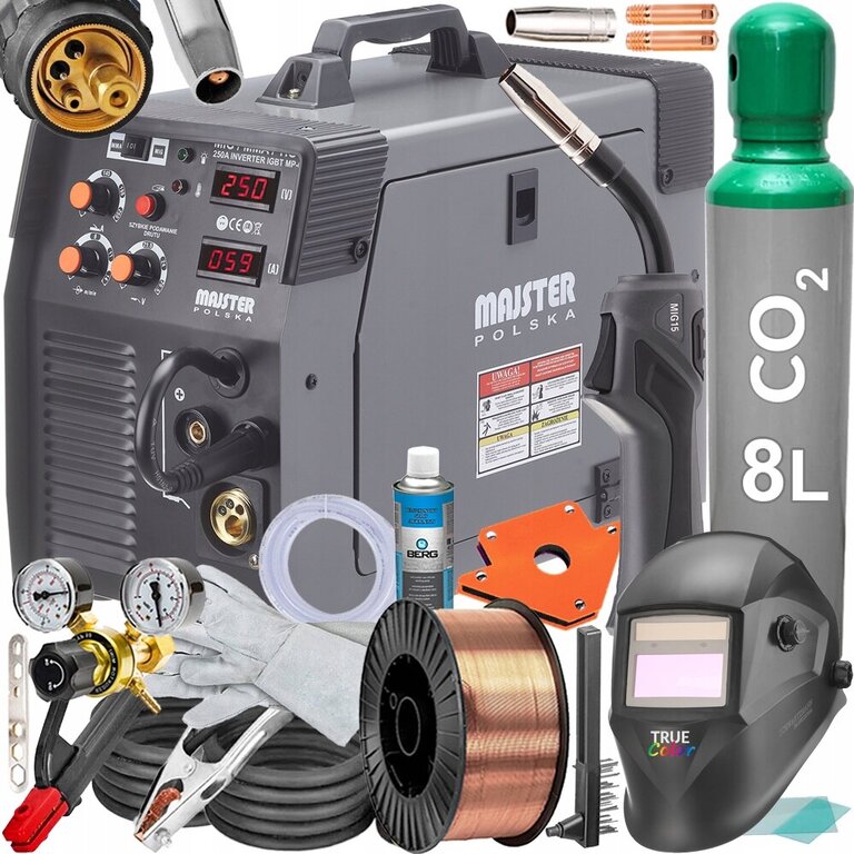

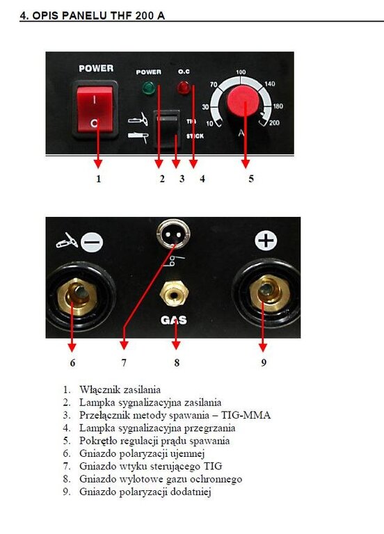

Irek M Opublikowano 28 Czerwca 2023 Autor Opublikowano 28 Czerwca 2023 To powiedzmy, że wybrałem taki zestaw - jest synergia ? https://allegro.pl/oferta/spawarka-inwertorowa-migomat-flux-mma-tig-zestaw-12700820081 Trzeba dokupić uchwyt Tig Lift z uchwytem 9mm. Sprzedający ten zestaw nie ma w tej chwili uchwytu. W ofertach jest wiele ale jaki powinienem wybrać skoro podają wtyk 10-25, 16-25, 25-30, 30-50? Np. taki jak na fotce. rozumiem, że to rozmiar tej końcówki, "gazowej", który podłączam do płyty czołowej spawarki?
RomanJ4 Opublikowano 28 Czerwca 2023 Opublikowano 28 Czerwca 2023 2 godziny temu, Irek M napisał: Np. taki jak na fotce. rozumiem, że to rozmiar tej końcówki, "gazowej", który podłączam do płyty czołowej spawarki? Ten uchwyt ma osobno podłączane złącze gazowe, a jak wdać na zdjęciach ten półautomat ma gazowe złącze współosiowe z drutem (i sterowaniem) - gaz jest w nim podawany do przewodu wspólnie z drutem jednym złączem.. Na zdjęciach spawarki nie widać osobnego gniazda gazowego, instrukcji nie mam, prawdopodobnie potrzebne jest przewód ze złączem EURO (prądowe, gazowe, i sterowanie palnika w jednym) https://allegro.pl/oferta/uchwyt-spawalniczy-tig-sr-26fv-4m-z-wtykiem-euro-12796502607 , ale jaki dokładnie typ przewodu TiG jest potrzebny, powinien być podany w instrukcji spawarki.

RomanJ4 Opublikowano 7 Sierpnia 2023 Opublikowano 7 Sierpnia 2023 Jak masz w inwerterze gniazdo na złącze euro, to oddzielnego nie założysz bo gdzie podepniesz sterowanie?
Irek M Opublikowano 8 Sierpnia 2023 Autor Opublikowano 8 Sierpnia 2023 Roman, nie pytaj mnie o takie detale bo przecież jestem zielony ale... Taki uchwyt ze "zwykłą" złączką do spawarki plus złącze gazowe plus złącze sterowania dedykowano np. do spawarki IPS-220 coś tam. Wszedłem na stronę tejże i była prawie identyczna z moją oczywiście bez tego gniazda sterowania. Jako zupełny laik rozumiałem to w ten sposób, że jeśli spawarka ma to gniazdo do sterowania to podłączam wtyk z uchwytu, a jeśli nie ma to zostawiam go luźno. Rozumiem teraz , że on musi koniecznie być podłączony ? Ale ponieważ mam gniazdo euro to wybór jest tylko jeden - wtyk uchwytu Tig euro i reszta mnie zupełnie nie interesuje ? Kolejna sprawa to butle gazu. Muszę je mieć dwie - jedna do spawania mig w osłonie gazowej Co2/argon i druga tylko do Tig sam argon lub inny gaz?
RomanJ4 Opublikowano 9 Sierpnia 2023 Opublikowano 9 Sierpnia 2023 Nie było broń Boże kwestionowania Twojej wiedzy, bo wszyscy kiedyś zaczynaliśmy od zera, było to pytanie stricte retoryczne. W dniu 8.08.2023 o 11:58, Irek M napisał: Ale ponieważ mam gniazdo euro to wybór jest tylko jeden - wtyk uchwytu Tig euro i reszta mnie zupełnie nie interesuje ? Tak, ten model inwertera ma gniazdo Euro, i tylko palniki/przewody z tym złączem(Euro) można do nich podłączyć, bo piny sterujące są w tym gnieździe zblokowane z prądowym i gazowym w jednej wtyczce. Inne rodzaje mają osobne wtyczki sterujące pracą palnika(zdalnego sterowania(2-pinowe wł-wył; 5-pinowe z potencjometryczną regulacją prądu spawania na palniku) oraz często osobne wtyczki gazowe 2-pin(7) 5-pin(2c) gaz razem w jednej wtyczce z prądem (2b) dla tego inaczej nie pasują, trzeba by zastosować rozdzielający adapter dla innej konfiguracji wtyczek. W dniu 8.08.2023 o 11:58, Irek M napisał: Kolejna sprawa to butle gazu. Muszę je mieć dwie - jedna do spawania mig w osłonie gazowej Co2/argon i druga tylko do Tig sam argon lub inny gaz? Jako, że jest to inwerter DC (do spawania aluminium potrzebna jest funkcja AC), to do spawania MIG wystarczy tańszy gaz CO2 (choć ostatnio czysty CO2 jest wypierany przez mieszanki), a do TiG może być mieszanka Argon/Hel, ale ja jestem zwolennikiem czystego argonu(do stali czarnej wystarczy o czystości 4,0-4,5; do nierdzewki lepiej ≥5,0*), inne mieszanki specjalistyczne stosowane są w zasadzie do przemysłowego spawania konkretnych metali * - szkoły są różne, ale można coś sobie dobrać.. - https://allweld.pl/jaki-gaz-spawalniczy, - https://strefainzyniera.pl/artykul/11647/rodzaje-gazow-spawalniczych-do-metody-tig-i-mig-mag - https://www.expondo.pl/inspiracje/spawanie-mig-mag-i-tig-jaki-gaz-wybrac/ - https://paton.pl/gazy-oslonowe-wykorzystywane-w-spawalnictwie/
