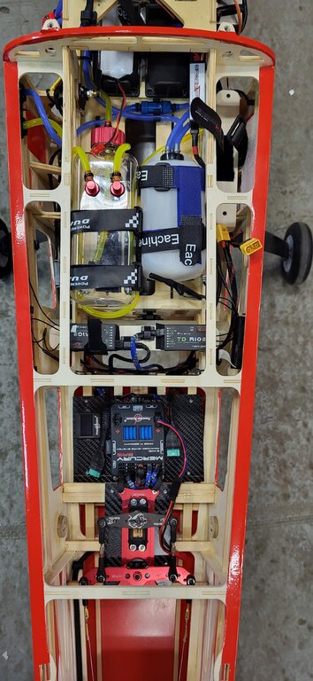

robert.pilot Opublikowano 3 Lipca 2023 Opublikowano 3 Lipca 2023 55 minut temu, Iqibiza napisał: Powiedzcie mi jeszcze jak wygląda sytuacja z zasilaniem? W elektryku jest regulator a w spalinie? Jak zasilić odbiornik? Czy oprócz modelu, silnika, zbiornika, serw potrzeba coś jeszcze? Ja do swojego MX trochę zainwestowałem. Zaczynając od strony silnika 2 akumulatory 2S LiIon - zasilanie serw po prawej kill switch PowerBox 2 zbiorniki - 1 na paliwo, 2 olej do dymu, po prawej mieszczą się 2 akumulatory 2S LiPo - zasilanie zapłonu i pompy dymu 2 odbiorniki i manager zasilania PowerBox Trochę przesadziłem, ale tak lubię ?
