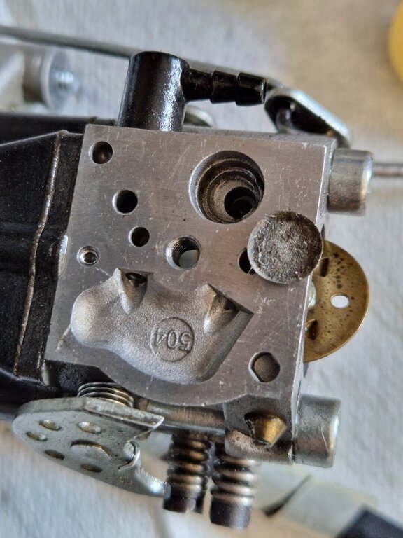

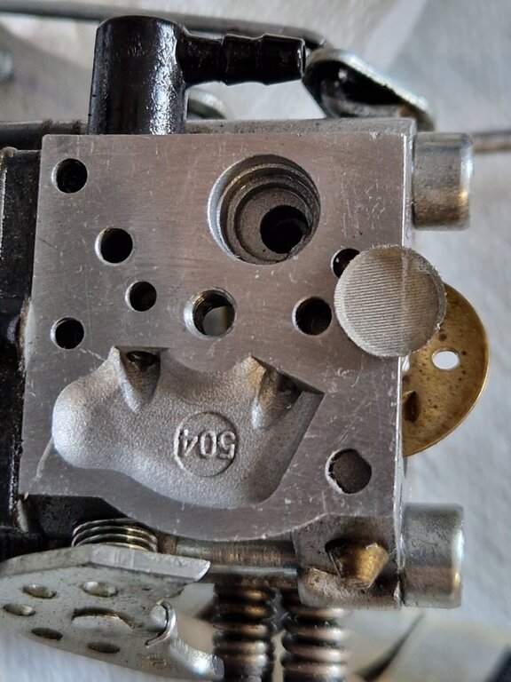

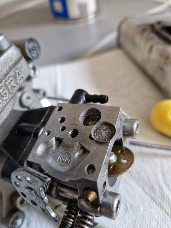

FockeWulf Opublikowano 4 Lipca 2023 Opublikowano 4 Lipca 2023 Być może masz filtr paliwa brudny. U mnie silnik odpalał, ale nie reagował na regulację wysokich obrotów. Obroty silnika falowały. Filtr (sitko) nie jest widoczny na pierwszy rzut oka - średnica około 5-6 mm. Trzeba wygrzebać delikatnie śrubokrętem / patyczkiem. Poniżej zdjęcia z czyszczenia sitka. Przed czyszczeniem: Po czyszczeniu: Innym sposobem może być zamoczenie gaźnika / pchnięcie paliwa strzykawką do gaźnika.
Grzesiek Opublikowano 4 Lipca 2023 Opublikowano 4 Lipca 2023 Ale sitko to chyba nie bardzo,skoro kolede nie zasysa to raczej podcisnienie za to odpowiada
FockeWulf Opublikowano 4 Lipca 2023 Opublikowano 4 Lipca 2023 Ale nie zaszkodzi sprawdzić. A jeśli nie zasysa to można spróbować wepchnąć paliwo strzykawką.
