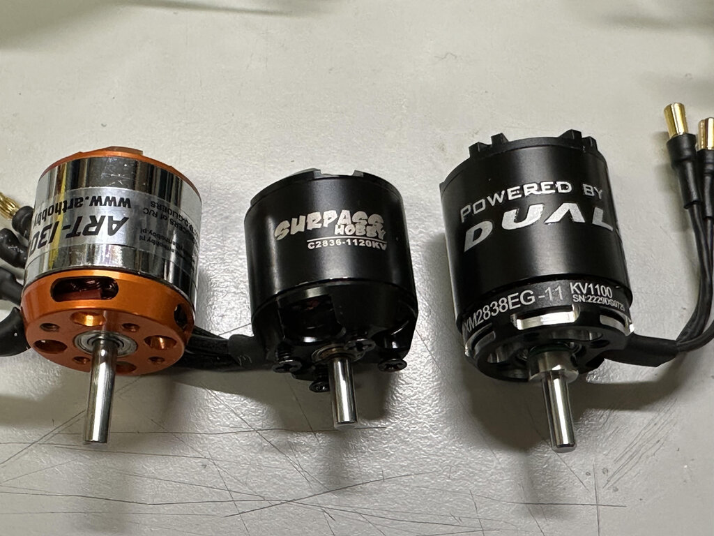

mRqS Opublikowano 30 Września 2023 Autor Opublikowano 30 Września 2023 Jurek, dzięki za sugestię dotyczącą kasowania butterfly. W tej chwili używam "gotowca" z esoar, gdzie wszystkie fazy są poustawiane. W przypływie wolnego czasu popatrzę jak to mogę przerobić bez tworzenia nowego programu (program używa masy wirtualnych kanałów i zmiennych): https://rc-soar.com/ethos/templates/esoarplus/ 7 godzin temu, Marcin83 napisał: Marku, takie pytanko mam, jaki tam masz kontroler wsadzony bo widzę że pisałeś że trochę ci psuje ten kontroler. I jakie masz wrażenia latania z kontrolerem? Pozdrawiam Marcin Regiel to ZTW Mantis G2 35A Fajny regiel ale z jakiegoś powodu nie działa mi hamulec. Tzn działa (bez śmigła silnik zatrzymuje się natychmiast) ale chyba jest za słaby bo po pomimo ściągnięcia throttle'a do zera, śmigło dalej się obraca i muszę się ratować pętlą itp aby zwolnić obroty i doprowadzić do złożenia się łopatek. Łopaty to 12x6.5 zalecane do tego silnika/modelu. Hamulec ustawiony na max. Przy okazji poeksperymentuję z innym reglem.
Marcin83 Opublikowano 1 Października 2023 Opublikowano 1 Października 2023 7 godzin temu, mRqS napisał: Jurek, dzięki za sugestię dotyczącą kasowania butterfly. W tej chwili używam "gotowca" z esoar, gdzie wszystkie fazy są poustawiane. W przypływie wolnego czasu popatrzę jak to mogę przerobić bez tworzenia nowego programu (program używa masy wirtualnych kanałów i zmiennych): https://rc-soar.com/ethos/templates/esoarplus/ Regiel to ZTW Mantis G2 35A Fajny regiel ale z jakiegoś powodu nie działa mi hamulec. Tzn działa (bez śmigła silnik zatrzymuje się natychmiast) ale chyba jest za słaby bo po pomimo ściągnięcia throttle'a do zera, śmigło dalej się obraca i muszę się ratować pętlą itp aby zwolnić obroty i doprowadzić do złożenia się łopatek. Łopaty to 12x6.5 zalecane do tego silnika/modelu. Hamulec ustawiony na max. Przy okazji poeksperymentuję z innym reglem. Milalem na myśl kontroler tak jak w helikopterach, nie regulator. Może bardziej stabilizator lotu. A spróbuj z reglem go zresetować i na nowo ustawić. Czasami pomaga. Albo może raczej silnik coś knoci. L 5 minut temu, Marcin83 napisał: Milalem na myśl kontroler tak jak w helikopterach, nie regulator. Może bardziej stabilizator lotu. A spróbuj z reglem go zresetować i na nowo ustawić. Czasami pomaga. Albo może raczej silnik coś knoci. A może śmigło jego bezwładność jest duża i silnikiem kręci.
mRqS Opublikowano 1 Października 2023 Autor Opublikowano 1 Października 2023 4 godziny temu, Marcin83 napisał: Milalem na myśl kontroler tak jak w helikopterach, nie regulator. Może bardziej stabilizator lotu. A spróbuj z reglem go zresetować i na nowo ustawić. Czasami pomaga. Albo może raczej silnik coś knoci. L aaaa.. nie, nie mam tam stabilizatorów 4 godziny temu, Marcin83 napisał: A może śmigło jego bezwładność jest duża i silnikiem kręci. Możliwe, ale to jest zestaw sugerowany przez Art Hobby w opisie modelu. Dlatego też wspomniałem,że spróbuję użyc innego regla aby sprawdzić czy to regiel i jego hamulec czy faktycznie silnik.
Marcin83 Opublikowano 1 Października 2023 Opublikowano 1 Października 2023 1 godzinę temu, mRqS napisał: aaaa.. nie, nie mam tam stabilizatorów Możliwe, ale to jest zestaw sugerowany przez Art Hobby w opisie modelu. Dlatego też wspomniałem,że spróbuję użyc innego regla aby sprawdzić czy to regiel i jego hamulec czy faktycznie silnik. No to dziwne zachowanie regla faktycznie. A jak masz podłączony to czujesz opór silnika jak próbujesz nim przekręcić? A jaki masz rozruch silnika na reglu, ,,soft,, czy ,,very soft,, Ale to pewnie i tak nic nie zmienia, spróbuj zmieni regulator na inny tak jak mówisz.
Patryk Sokol Opublikowano 1 Października 2023 Opublikowano 1 Października 2023 13 godzin temu, mRqS napisał: Regiel to ZTW Mantis G2 35A Fajny regiel ale z jakiegoś powodu nie działa mi hamulec. Tzn działa (bez śmigła silnik zatrzymuje się natychmiast) ale chyba jest za słaby bo po pomimo ściągnięcia throttle'a do zera, śmigło dalej się obraca i muszę się ratować pętlą itp aby zwolnić obroty i doprowadzić do złożenia się łopatek. Łopaty to 12x6.5 zalecane do tego silnika/modelu. Hamulec ustawiony na max. Przy okazji poeksperymentuję z innym reglem. A siłę hamulca ustawiałeś? Wg instrukcji ma on 3 nastawy: Ustaw hard brake'a zanim zaczniesz cokolwiek bardziej grzebać Ogólnie te silniki (jak w sumie wszystkie) powinny nie mieć żadnego problemu z zatrzymaniem na hamulcu. Nawet jak mam sztukę z przegrzanymi magnesami (tak z 50% mocy mają) to i na nim składa się śmigło, mimo, że silnik ledwo ciągnie 5 godzin temu, Marcin83 napisał: A może śmigło jego bezwładność jest duża i silnikiem kręci. To nie bezwładność kręci, tylko powietrze.
mRqS Opublikowano 1 Października 2023 Autor Opublikowano 1 Października 2023 46 minut temu, Patryk Sokol napisał: A siłę hamulca ustawiałeś? Wg instrukcji ma on 3 nastawy: Ustaw hard brake'a zanim zaczniesz cokolwiek bardziej grzebać Tak jak wspomniałem wcześniej - hamulec ustawiony na max (hard). Bez śmigła silnik zatrzymuje sie natychmiast i czuję, że hamulec jest ale jak próbuję pokręcić w tym momencie silnikiem palcami - obraca się bez oporów. Ze śmigłem, nawet na ziemi, po zdjęciu gazu śmigło się obraca jak by tego hamulca nie było. 46 minut temu, Patryk Sokol napisał: Ogólnie te silniki (jak w sumie wszystkie) powinny nie mieć żadnego problemu z zatrzymaniem na hamulcu. Nawet jak mam sztukę z przegrzanymi magnesami (tak z 50% mocy mają) to i na nim składa się śmigło, mimo, że silnik ledwo ciągnie To nie bezwładność kręci, tylko powietrze. No i właśnie to jest dla mnie dziwne zachowanie. Nigdy wcześniej (nawet w najtańszych, badziewiastych reglach) takiego efektu nie miałem. Może faktycznie muszę spróbować factory reset i ustawić na nowo. I może tym razem używając nadajnika a nie karty programatora.
Ares Opublikowano 1 Października 2023 Opublikowano 1 Października 2023 16 godzin temu, mRqS napisał: Regiel to ZTW Mantis G2 35A Fajny regiel ale z jakiegoś powodu nie działa mi hamulec. Marku , to dosyć częste zjawisko w regulatorach. Można sobie pomóc zakładając recepturkę na kołpak wzorem modeli f5j. Wtedy łopaty są cały czas złożone a jak włączysz napęd siła odśrodkowa i tak otworzy łopaty. Nie próbowałem jeszcze tego rozwiązania ale podobno działa.
Patryk Sokol Opublikowano 1 Października 2023 Opublikowano 1 Października 2023 29 minut temu, Ares napisał: Marku , to dosyć częste zjawisko w regulatorach. Można sobie pomóc zakładając recepturkę na kołpak wzorem modeli f5j. Wtedy łopaty są cały czas złożone a jak włączysz napęd siła odśrodkowa i tak otworzy łopaty. Nie próbowałem jeszcze tego rozwiązania ale podobno działa. Nie działa. To rozwiązanie nie służy do tego, żeby śmigło łatwiej się składało, tylko do tego, żeby dociągnąć łopaty do kadłuba (bo inaczej może np. łopata lekko opadać i odstawać). W składaniu nie pomoże w żądnym stopniu, jeśli śmigło się nie zatrzyma 2 godziny temu, mRqS napisał: No i właśnie to jest dla mnie dziwne zachowanie. Nigdy wcześniej (nawet w najtańszych, badziewiastych reglach) takiego efektu nie miałem. Może faktycznie muszę spróbować factory reset i ustawić na nowo. I może tym razem używając nadajnika a nie karty programatora. Hamowanie silnikiem BLDC jest trywialnie prostym zagadnieniem - ot regler po prostu zwiera wyprowadzenia silnika ze sobą (i to jest fajne, bo moment hamujący jest tym większy im obroty wyższe) Soft hamulec, to po prostu zwarcie z jakąś tam rezystancją (albo bramki w mosfetach otwarte z jakimśtam wypełnieniem) Sprawdź co się stanie jak ustawisz hamulec na soft, może po prostu instrukcja ma pozycje w tabelce odwrócone? Jak nie to, to jeszcze raz na hard, może nie załapał za pierwszym razem. No i możesz porównać siłę hamulca reglowego, z siła hamowania silnika ze zwartymi wyprowadzeniami, to już nam nieco powie

mRqS Opublikowano 2 Października 2023 Autor Opublikowano 2 Października 2023 No i poeksperymentowałem. Najpierw różne ustawienia reglowego hamulca. Hard jest najmocniejszy, czyli soft jest ok. Niestety, zwarty silnik stawia taki sam opór jak na hamulcu reglowym czyli niewielki. Wniosek jest taki, że : 1. albo silnik jest za słaby na to śmigło 2. albo śmigło jest za duże/ciężkie na silnik Chyba muszę poszukać większego/mocniejszego silnika przy okazji. Obecny ma wystarczający (w nadmiarze) ciąg, więc nie ma ciśnienia aby to robić na już (złożyć łopatki po starcie mogę zwalniając model na tyle, aby śmigło przestało się kręcić). Ciekaw jestem, czy ktoś jeszcze zauważył coś podobnego w tej konfiguracji (silnik Art 1300 i śmigło aeronaut 12x6.5)
