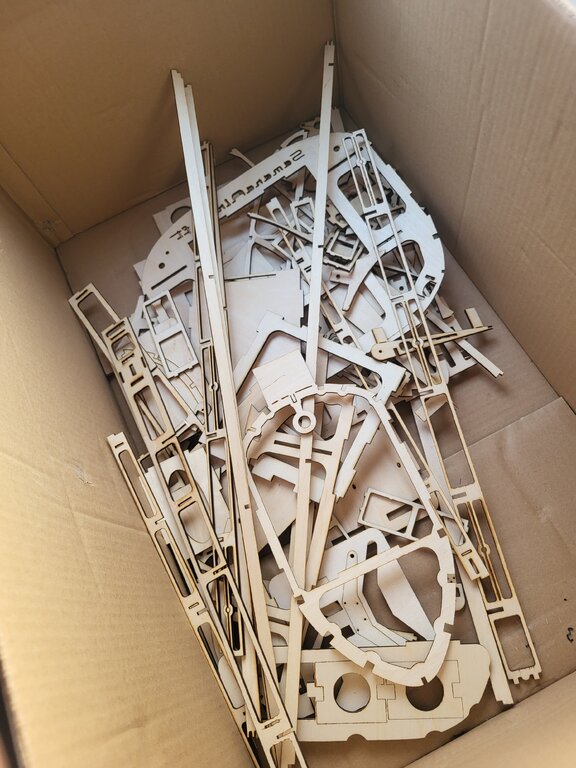

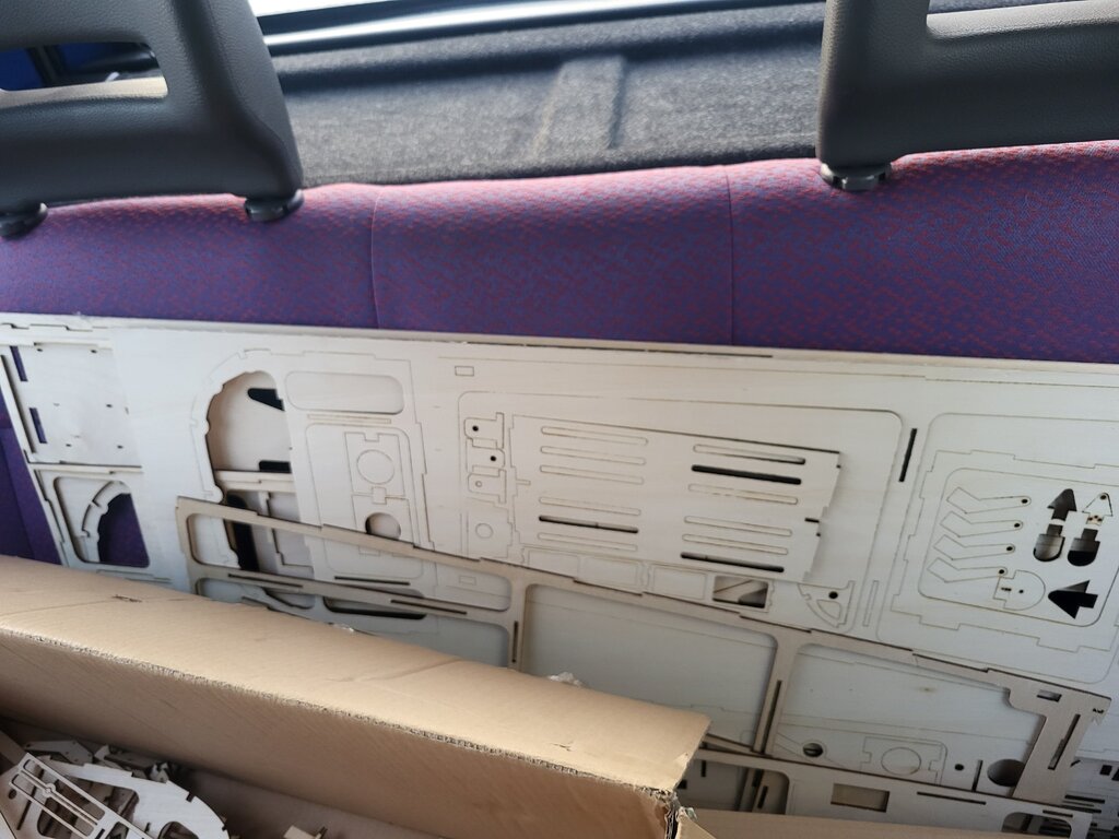

Ta odpowiedź cieszy się zainteresowaniem. endriuRC Opublikowano 18 Września 2023 Ta odpowiedź cieszy się zainteresowaniem. Udostępnij Opublikowano 18 Września 2023 Odebrałem wczoraj paczkę od kolegi Mariusza z lotniska. Jest to model wycinanka modelu MX2 z rosyjskich planów o rozpiętości 2.2m pod silnik DLE55, samolot będzie w ubarwieniu Grupy akrobacyjnej Żelazny. Odkąd zacząłem budować modele czerpie z modelarstwa niesamowitą satysfakcję której nie miałem kupując gotowy model. Czasu nie mam zbyt wiele ale nie spieszy mi się jak zbuduje to będzie chce zrobić powoli a dobrze. 6 Odnośnik do komentarza Udostępnij na innych stronach Więcej opcji udostępniania...

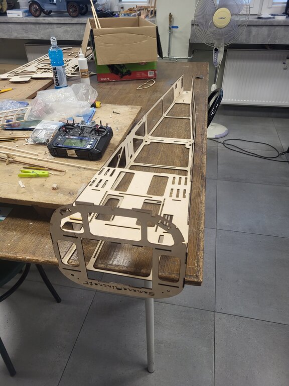

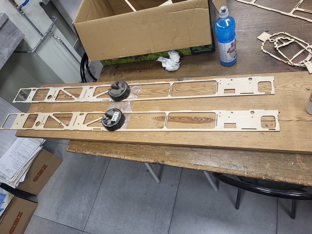

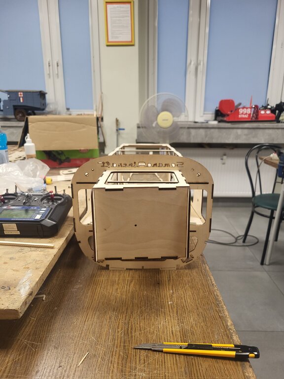

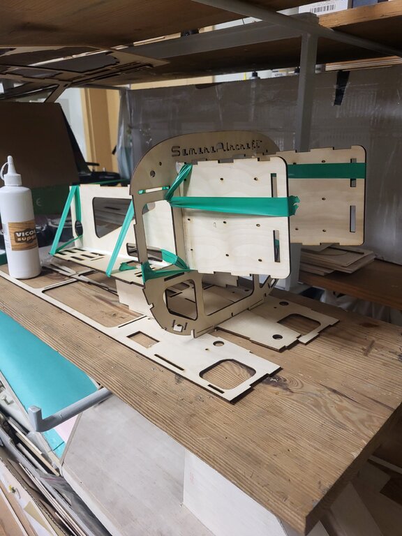

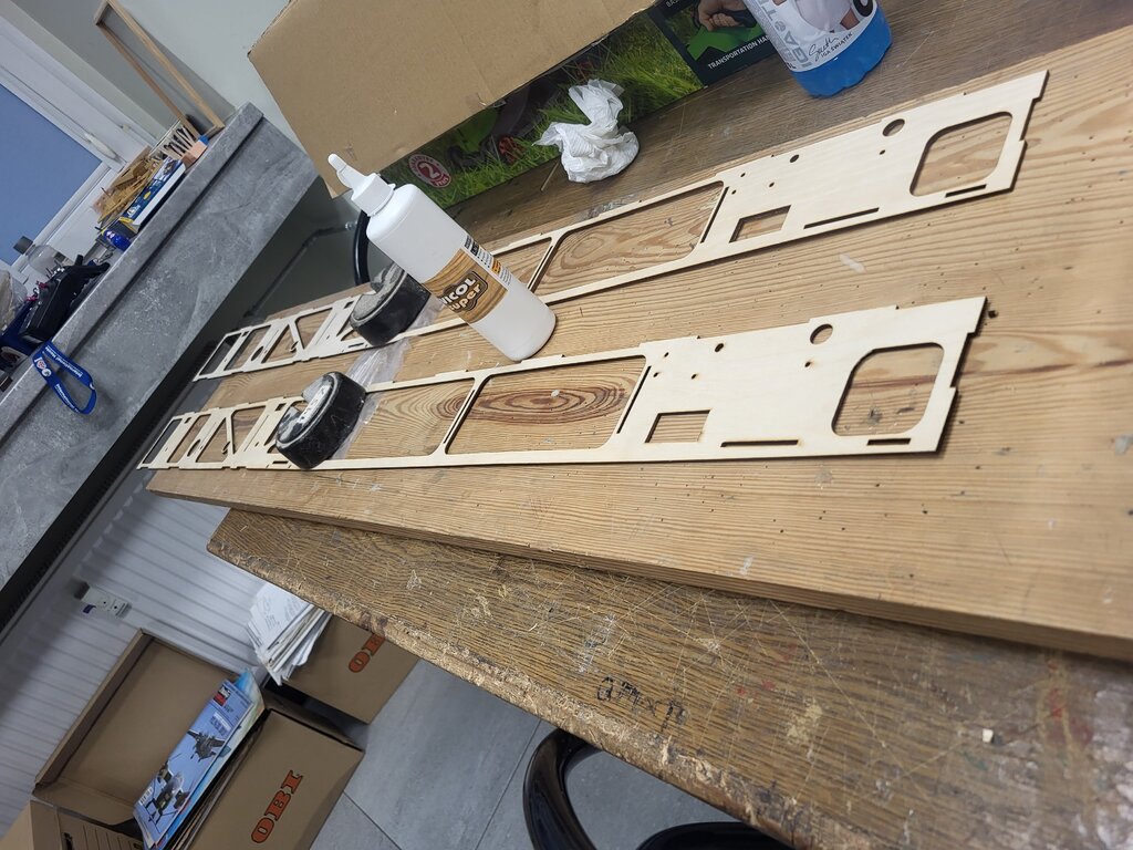

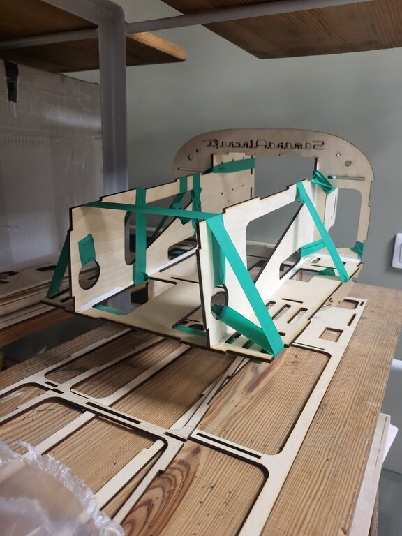

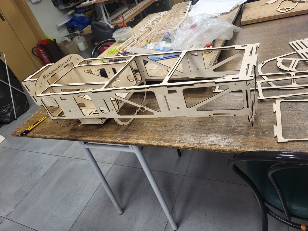

endriuRC Opublikowano 9 Października 2023 Autor Udostępnij Opublikowano 9 Października 2023 Maszyna ruszyła 🥰 najpierw zlozylem pół kadłuba na sucho po wywnioskowaniu że wszystko pasuje zaczalem kleić kadłub. (Wyklon silnika jest juz w dobrą stronę podczas składania na sucho źle wlozylem elementy i wyszło w drugą strone) Bardzo przyjemnie się to składa jestem zakochany 🥰🤣 2 Odnośnik do komentarza Udostępnij na innych stronach Więcej opcji udostępniania...
