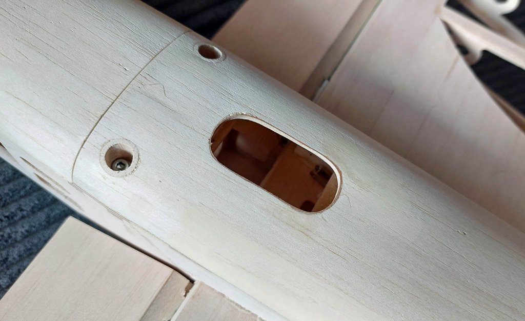

W tym skrzydle dźwignia idzie w dół, co niestety powoduje trudności z zakładaniem snapu klap.
Trzeba więc wykonać odpowiedni otwór. Ja obklejam jego krawędź paskiem sklejki 0,4 mm.
No i po zaschnięciu Soudala kilka ruchów papierem ściernym i jest prawie na gotowo.

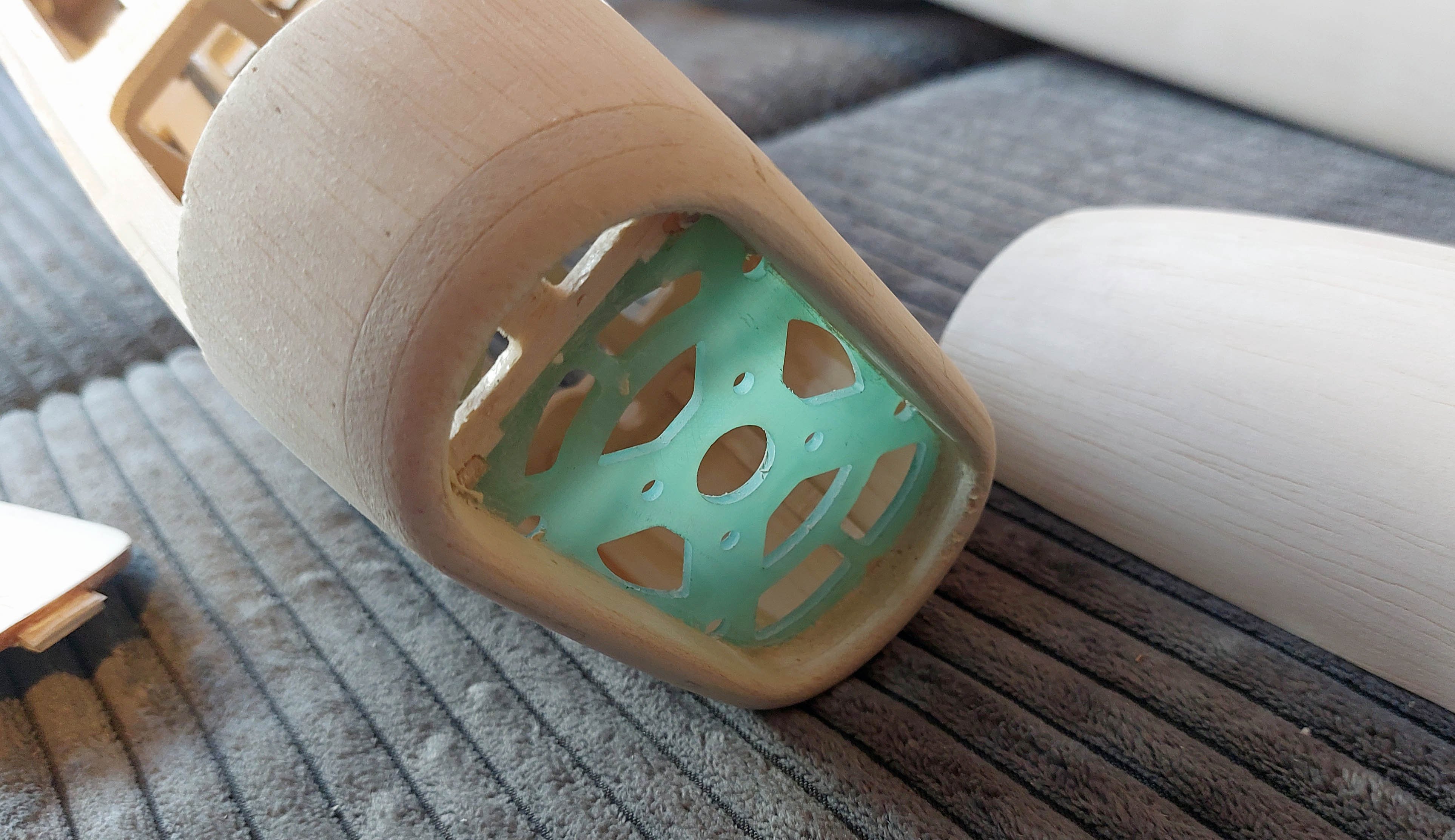

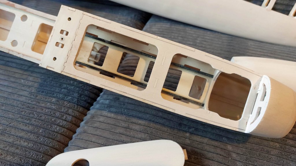

Zgodnie z tym, co pisałem wcześniej – czas na kadłub.
W tej wersji kadłub dostał kilka zmian, więc wrzucam trochę zdjęć z budowy.
Na początek przygotowanie elementów kadłuba.
Elementy z twardej sklejki, które służą do mocowania skrzydeł, warto wcześniej uzbroić w nakrętki kłowe.
Górna część kadłuba jest płaska jak stół, więc układam ją na blacie i przypinam szpilkami.
Trzeba pamiętać, że krawędzie boków oraz góry i dołu mają wyfrezowane wcięcie 1,5 × 1,5 mm.
To wcięcie ułatwia późniejsze przyklejenie balsy dolnego i górnego garbika.
Uwaga: wcięcia muszą być na zewnątrz, a nie wewnątrz kadłuba.

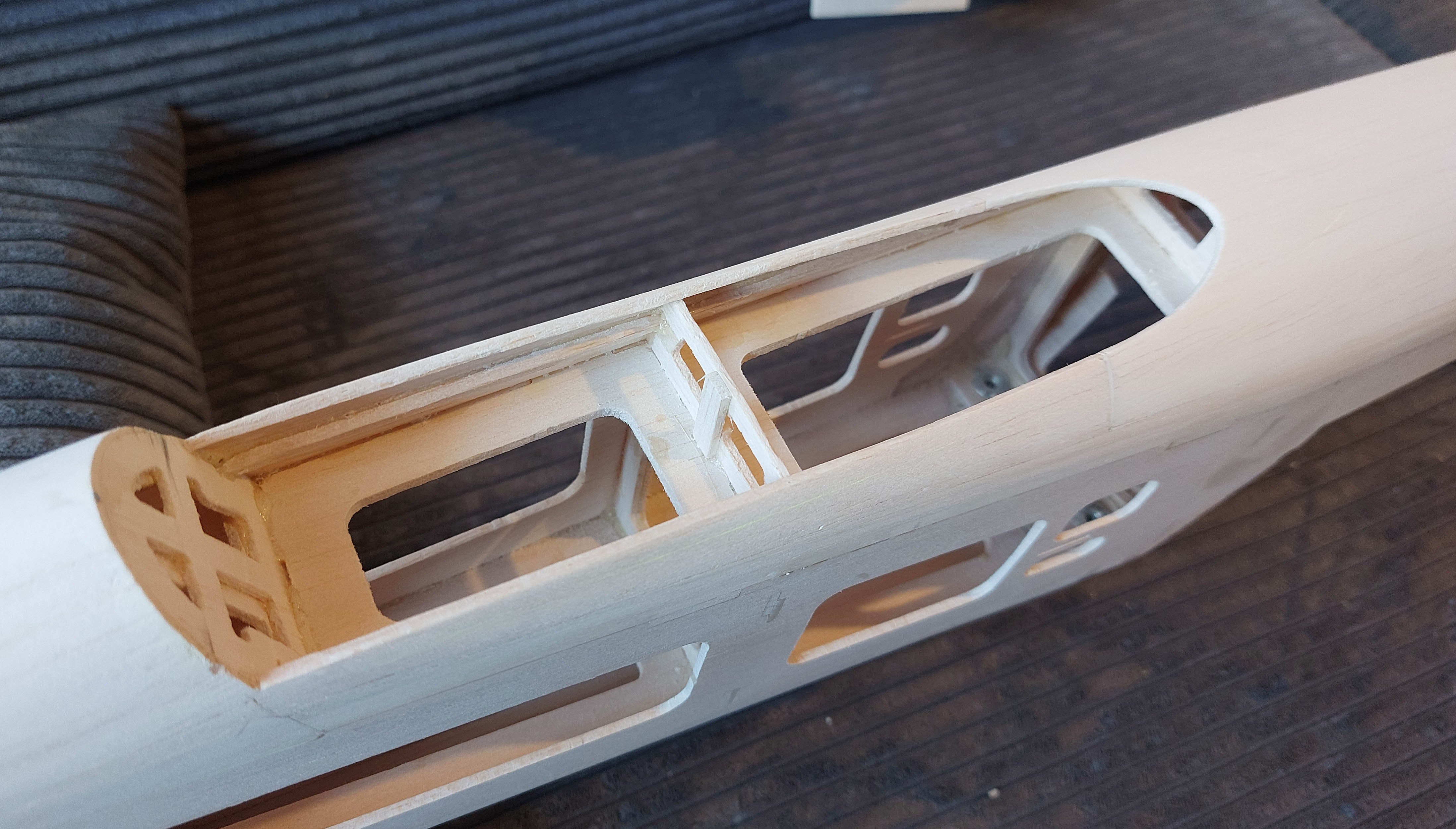

Następnie po kolei wklejam wręgi.
Wpusty są zaprojektowane tak, że nie da się ich zamontować odwrotnie – i bardzo dobrze 🙂
Kleję na Soudal, a następnego dnia, po lekkim oszlifowaniu, całość wygląda tak jak na zdjęciach.

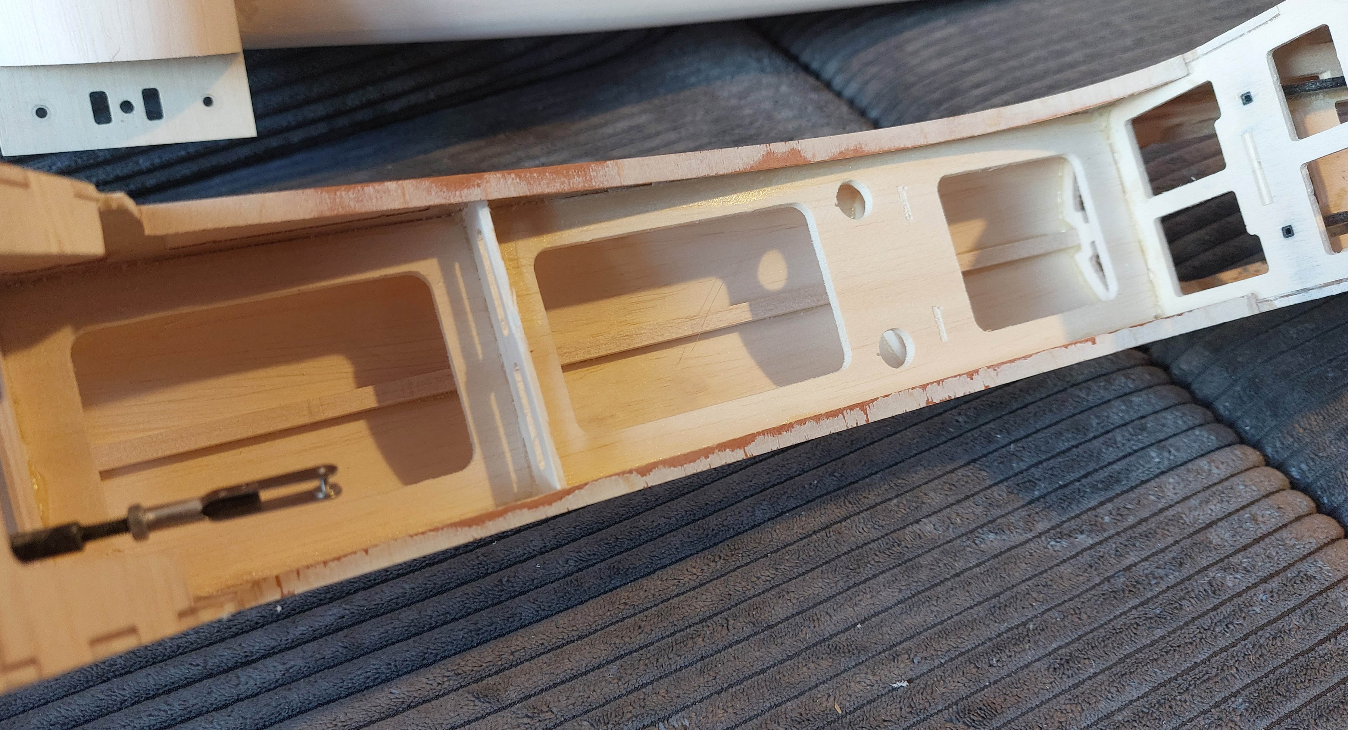

Poniżej dobrze widać wcięcia, o których pisałem wcześniej.
Teraz przygotowuję wręgi górnego garbika i wklejam je na miejsce.

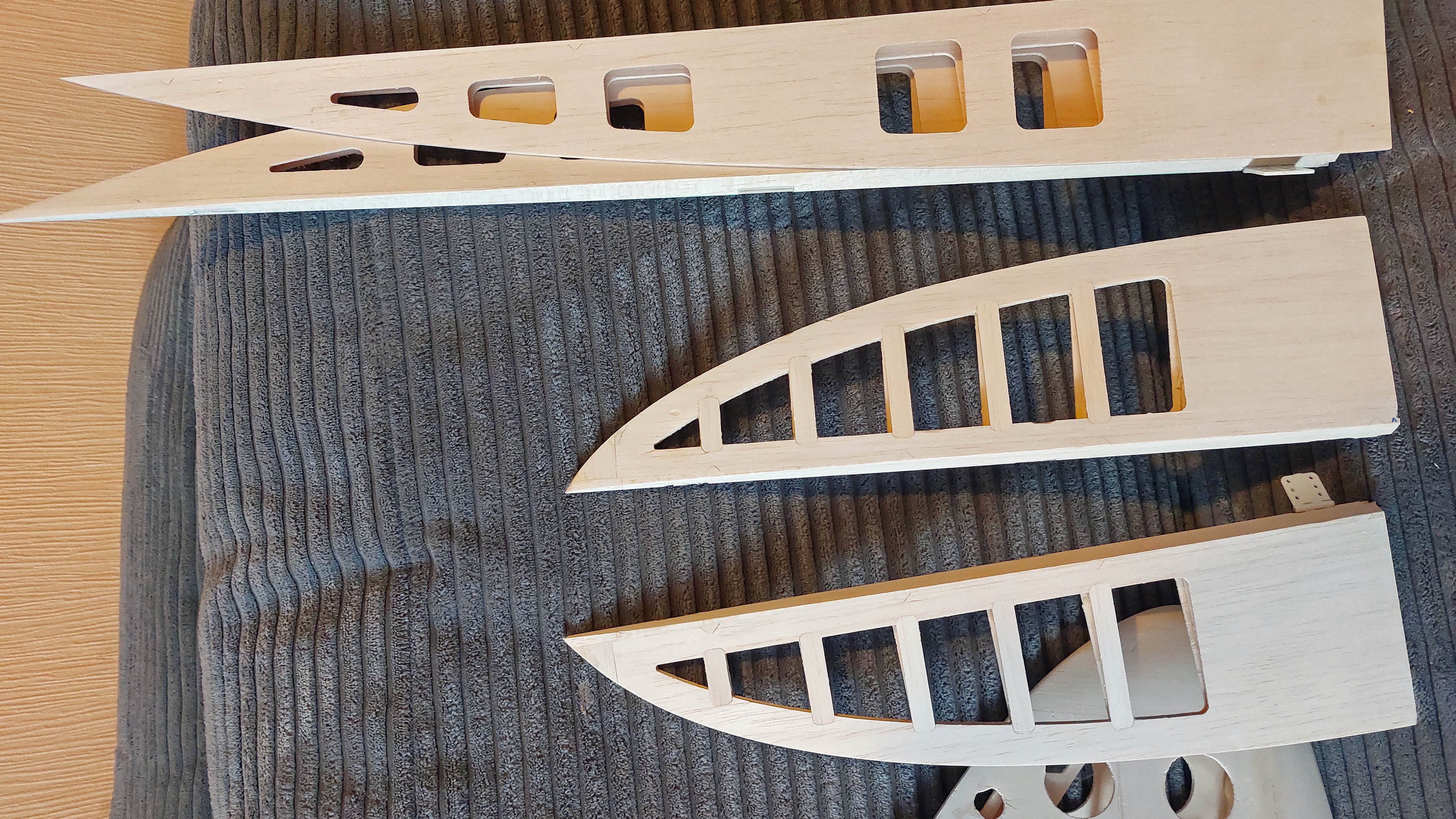

Statecznik obklejony i wstępnie oszlifowany. Wyszło naprawdę fajnie.
Odkładam go na bok – poczeka, aż będzie możliwość wklejenia do kadłuba.

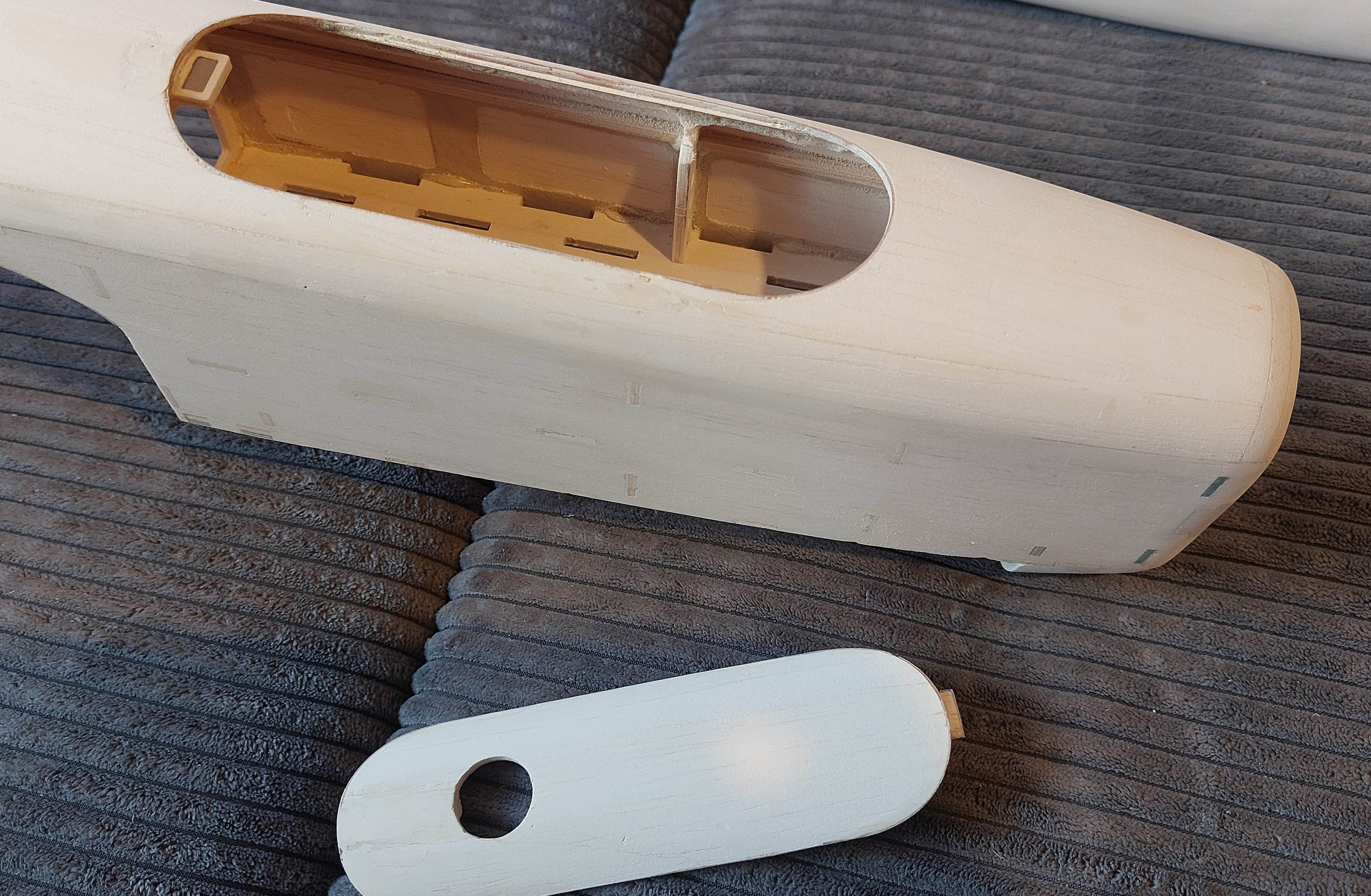

Trochę szlifowania, żeby dobrze dopasować poszycie dolnego garbika. To poszycie wchodzi we wcięcia, o których pisałem wcześniej, więc cała operacja jest dość prosta.
Poszycie zostało celowo wykonane nieco dłuższe niż docelowo potrzebne – dzięki temu można je swobodnie przesuwać do przodu lub do tyłu, aż do uzyskania idealnego dopasowania do wcięć.
Po dopasowaniu element został przyklejony na Soudala.
Podczas tej operacji kadłub musi być bardzo precyzyjnie przypięty do idealnie płaskiego blatu (jak na zdjęciu).
W tej pozycji powinien pozostać do pełnego związania kleju – nawet do 24 godzin.
To ważne, ponieważ ten garbik mocno usztywnia całą konstrukcję kadłuba.

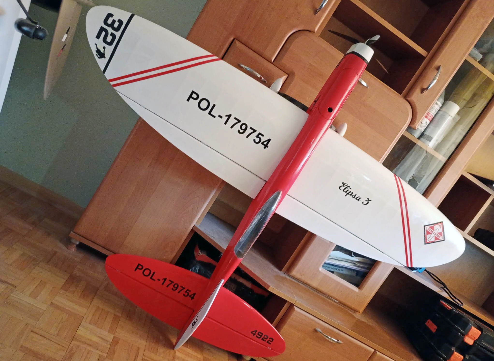

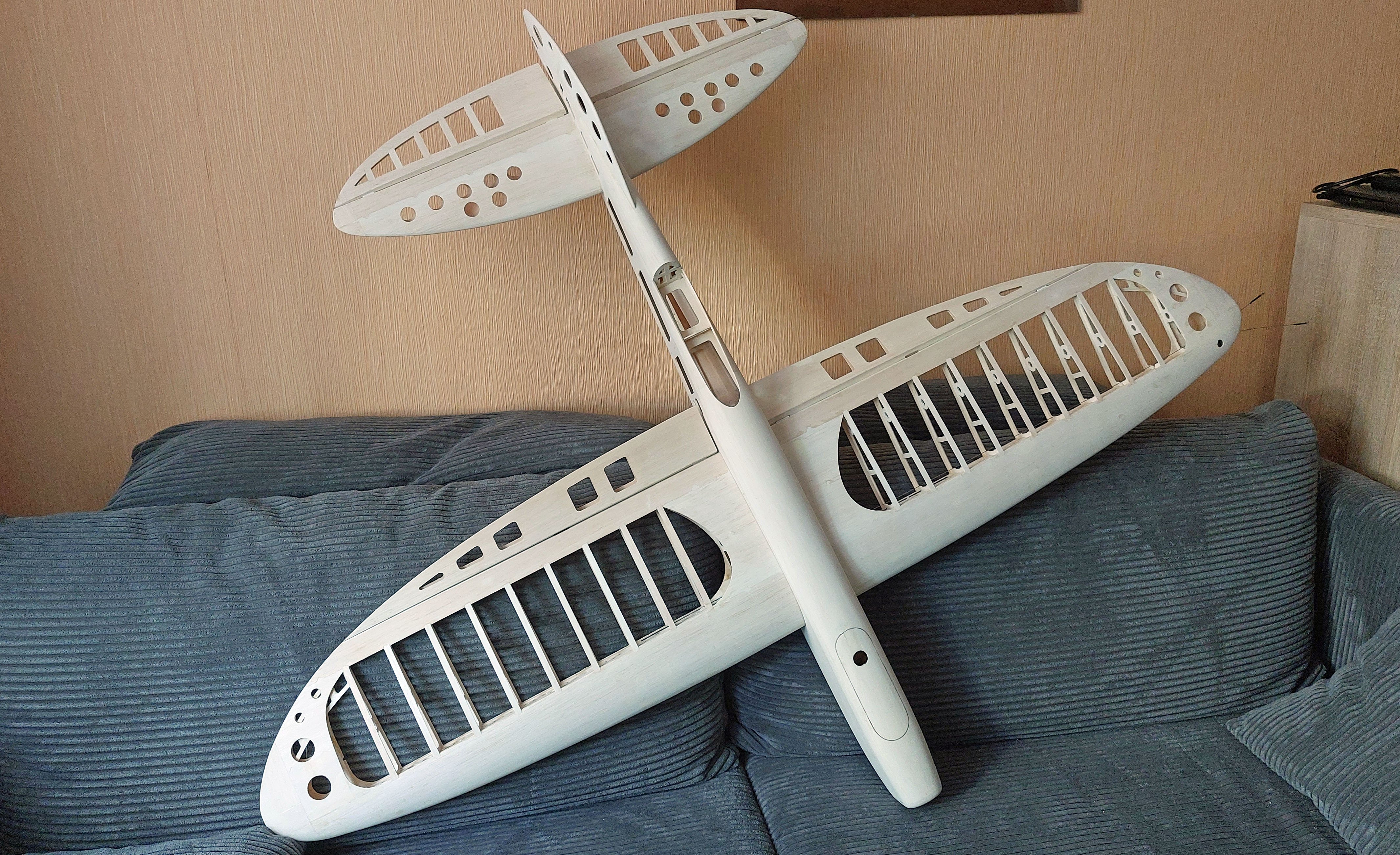

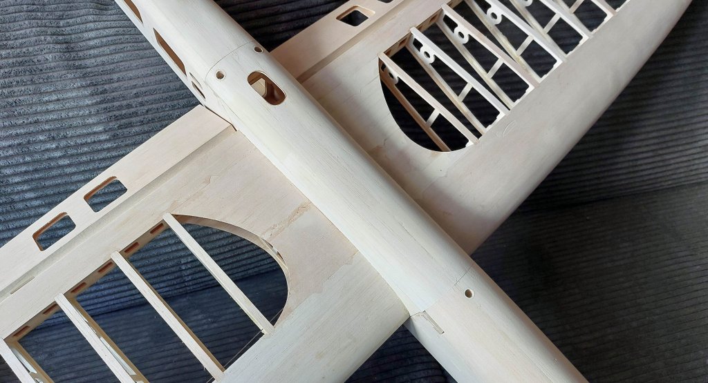

„Garbiki” kadłuba zostały pokryte balsą i wstępnie oszlifowane. Statecznik poziomy jest już wklejony.
Warto pamiętać, że najpierw trzeba na gotowo zamocować skrzydło do kadłuba. Dopiero potem wklejamy statecznik i w razie potrzeby wprowadzamy drobne korekty, żeby był idealnie ustawiony względem poziomu skrzydła.
Statecznik pionowy również jest już na swoim miejscu.

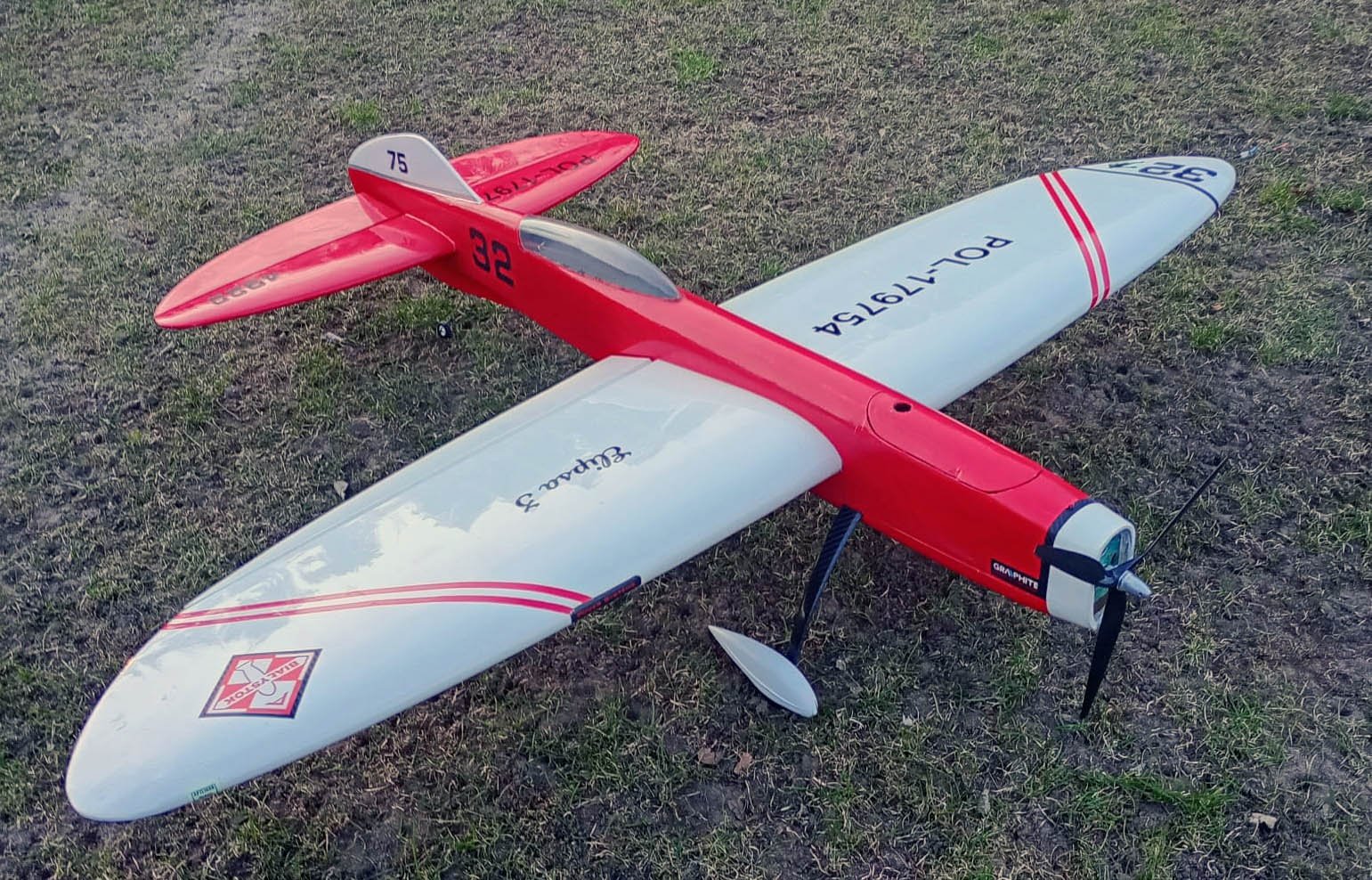

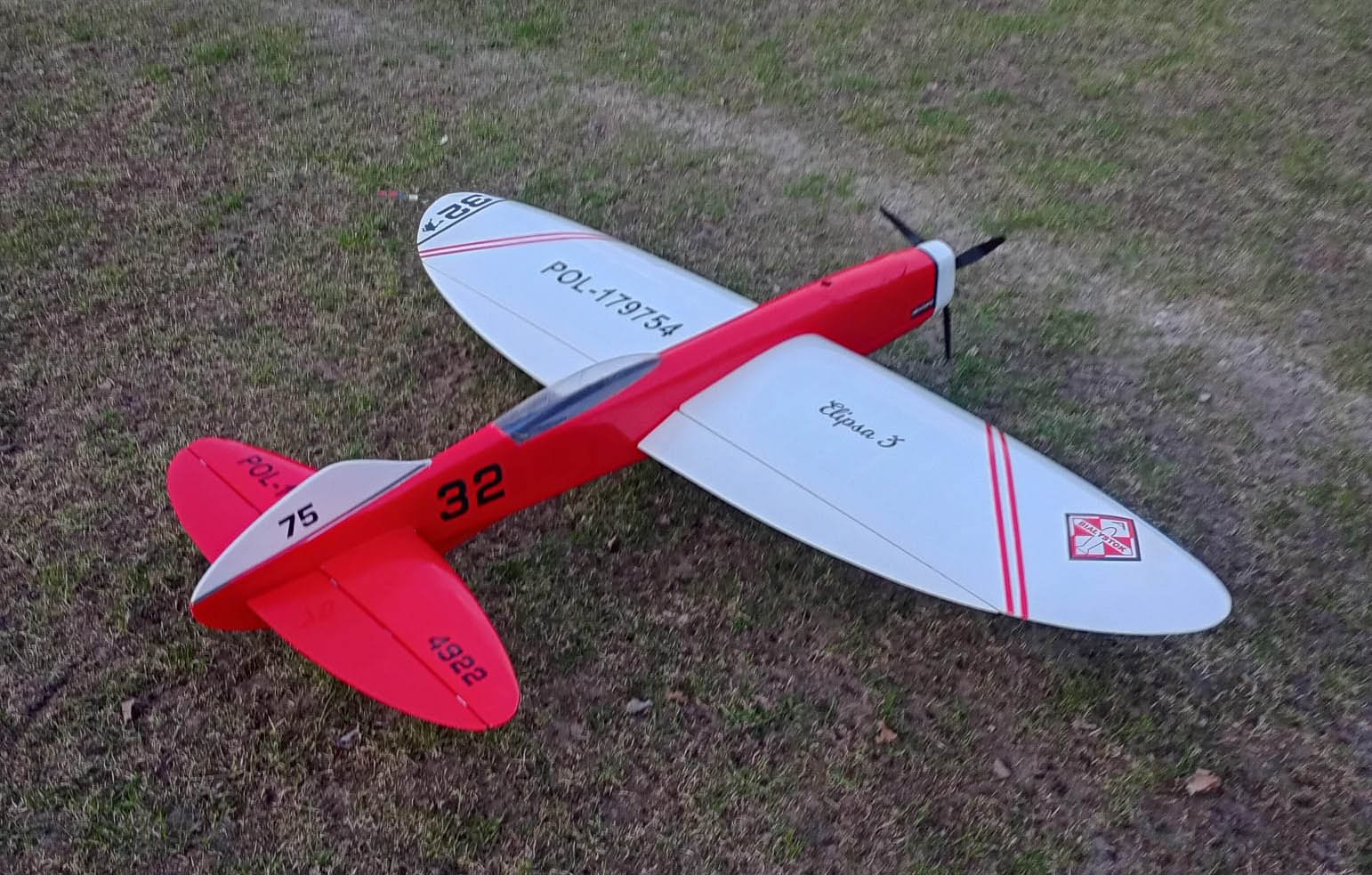

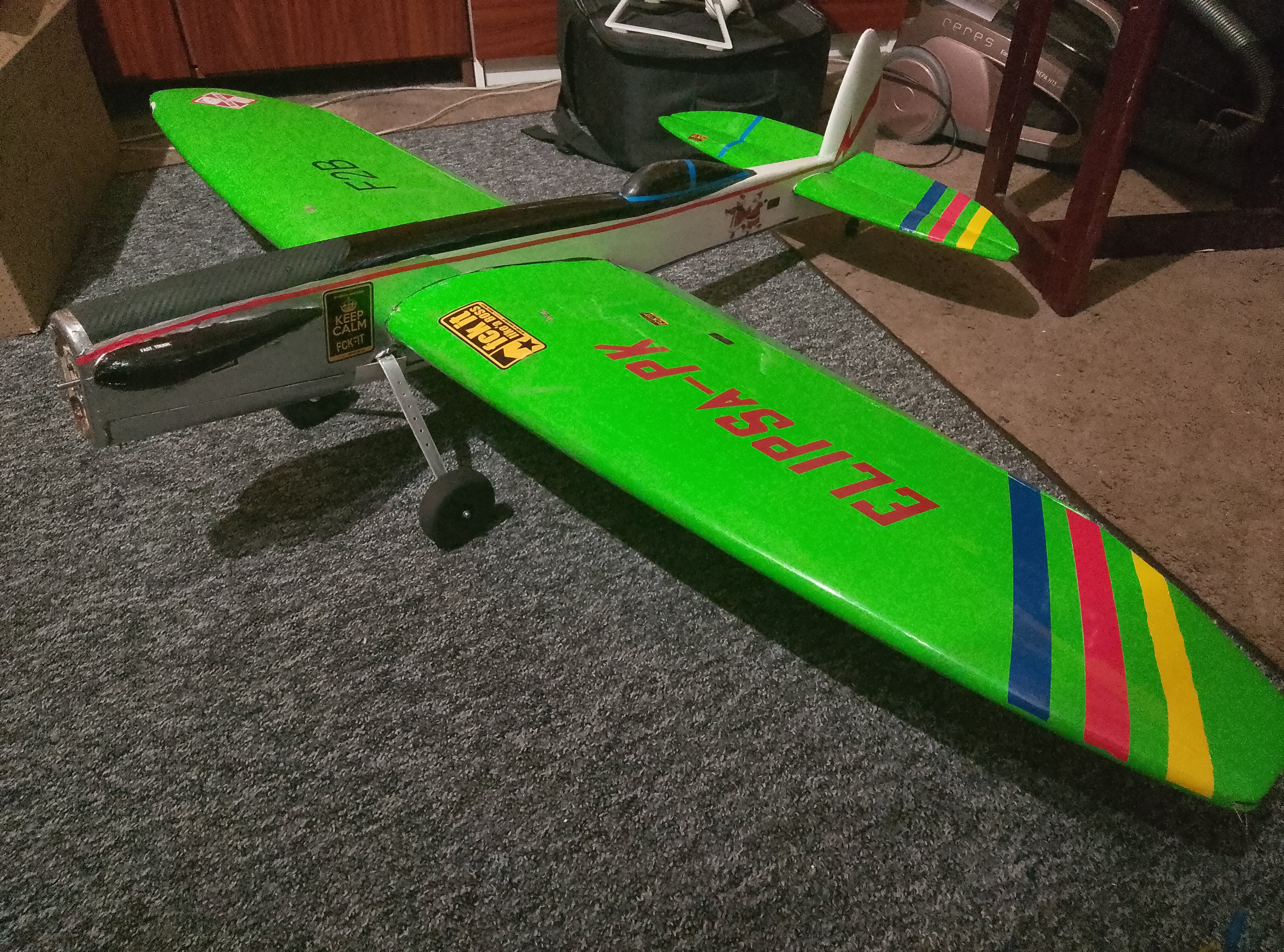

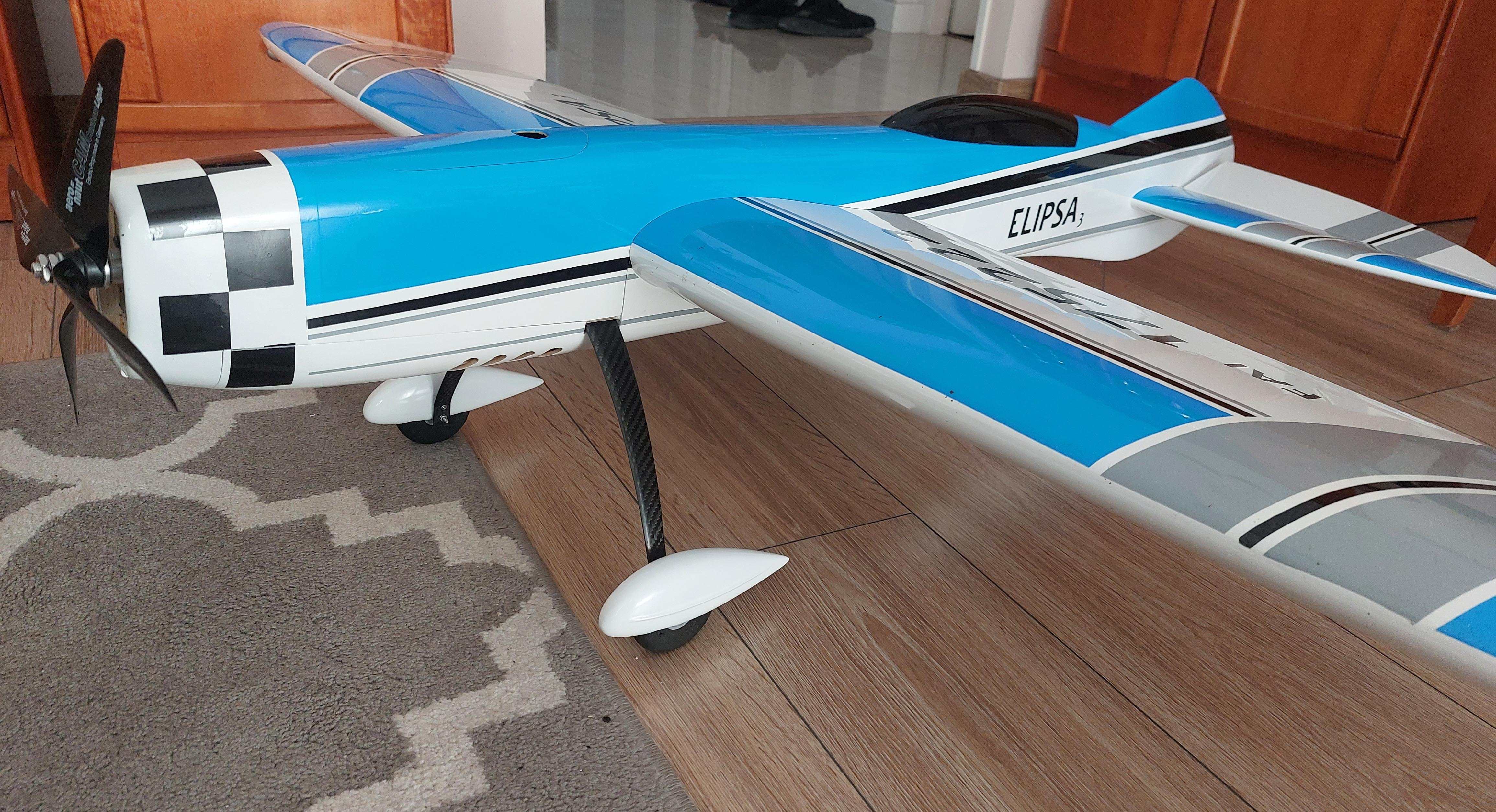

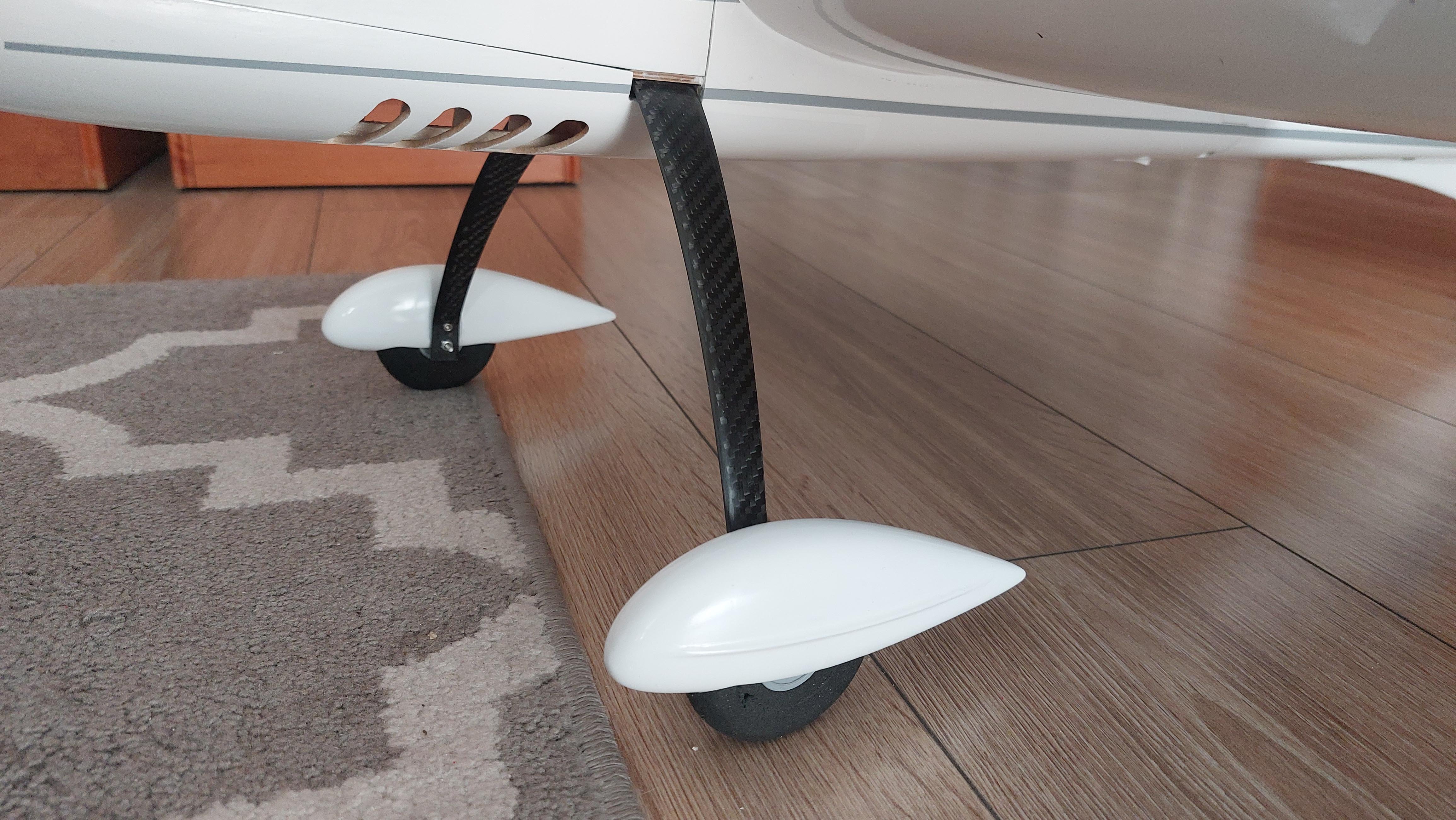

A tymczasem poprzednia Elipsa dostała „kapcie”. Szczerze mówiąc jestem przeciwnikiem takiego rozwiązania. Przy twardszym lądowaniu albo innym przypadku, gdy podwozie zostanie wyrwane, kapcie często powodują dodatkową destrukcję skrzydła. Bez kapci zazwyczaj kończy się na wyrwanym podwoziu, a skrzydło pozostaje całe.
Ale namawiali, namawiali i w końcu namówili. Tak to teraz wygląda.
W wolnej chwili zaprojektuję jeszcze tzw. kalesonki i to będzie już naprawdę finał.
Dla tych, którzy nie spotkali się z tą nazwą – kalesonki to takie przejścia wygładzające styk podwozia z kadłubem.
