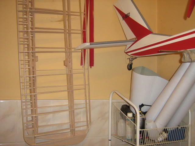

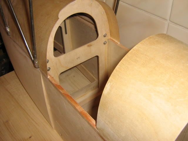

MareX Opublikowano 31 Grudnia 2006 Autor Opublikowano 31 Grudnia 2006 Może tym razem uda mi sie krótka relacja z czwartkowej wizyty u Henia: Widok kadłubka w dwóch rzutach i nast. elementy podwozia: Te wszystkie metalowe "szpargały" miały być wg producenta i ceny za zestaw, wykonane jako "gotowce" do zamontowania. A póki co, Heniu sam to wycina, dopasowuje i spawa... Tam na tym Zachodzie też są normalni naciagacze :? Widok na już gotowe skrzydełka TM poprzez pryzmat kółeczkam "Prząśniczki" /Olo! Heniu Ci sie nisko kłania i "dziekuje" za zrealizowany kontakt w spr. tego modelu :wink:/ I prawie to samo, tylko w druga stronę . No i to by było na tyle w tym wątku, zapraszam do głównego wątku Henia - "W mateczniku pasjonata"
Henryk S. Opublikowano 31 Grudnia 2006 Opublikowano 31 Grudnia 2006 Marek juz mnie uprzedził i wystawił kilka fotek z dalszej budowy Tiger Moth.Tiger Moth jest w formie tartaku Toni Clarka,ten zestaw nie jest warty tej ceny. Myslałem że w tej cenie będzie pełna makieta i wszystkie elementy takie jak podwozie,płoza,orczyki,dzwignie sterów i lotek,zastrzały i ich mocowania i wiele innych elementów będą wykonane. Były wykonane tylko żeberka,wręgi,z laminatu centropłat i osłona silnika. Pozostałość to deski sosnowe i balsowe,sklejka,druty,rurki i blacha,do wycinania samemu, gieńcia i spawania. Toni Clark sprzedaje też oddzielnie plany różnych modeli i pojedyncze elementy z zestawu,gdybym wiedział wcześniej kupiłbym tylko plany,osłone silnika i centropłat. www.toni-clark.com Jeszcze kilka fotek z dalszej budowy Tiger Moth. Tak wygląda materiał na podwozie,orczyki,i dzwignie sterów. Tak na zastrzały. Tak wygląda podwozie i płoza z tego materiału. Wykonane i zamocowane orczyki steru wysokości i kierunku. Sprawdzenie konta zaklinowania płata.
