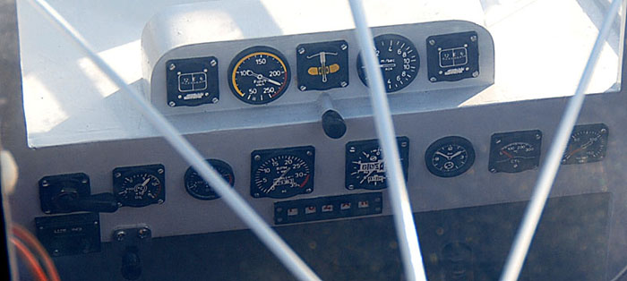

Zrobiłem tablice przyrządów kabiny,osłony napędów skrzeli i drzwiczki,są to drobiazgi ale pochłaniają dużo czasu,tak wyglądały rano.
Dzisiaj udało mi się pomalować kabinkę,drzwi i zamontować tablice zegarów,tak się prezentują w modelu.

Zegary w skali 1:3,3 kupiłem w sklepie www.toni-clark.com są to zdjęcia i wytłoczki zegarów z przezroczystej foli.Wycięte zegary malowałem lakierem nitro na czarno , imitacje śrubek popielate.Tablica jest zrobiona,sklejka 1mm oklejona popielatą matową folią samoprzylepną.Mocowanie kompasa wykonane z cienkiej blaszki.
Można też kupić zegary w Czechach,ale jest gorsze wykonanie niż toni-clarka widać to na fotce.
Kiedyś był Polski producent zegarów,były wykonane podobnie jak Czeskie nie wiem z jakich lat pochodzą,jest tam stara cena 700zł.Spotkałem je w sklepie w Katowicach i kupiłem wszystkie 16 kompletów była to śmieszna cena po 2zł.za komplet skala 1:4.Tak wyglądają Polskie zegary w Prząśniczce i RWD6.
