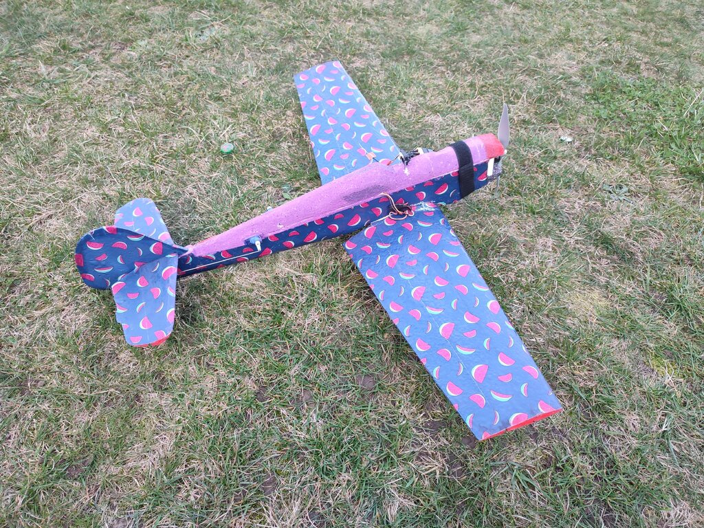

KRY3 Opublikowano 19 Marca Opublikowano 19 Marca To dodam tylko od siebie, że w dobie braku na rynku koverallu , można go zastąpić podszewką poliestrową 50g/m2 (podobno jest też 40g/m2). Efekt krycia doskonały ...ostatnio testowałem co opisywałem w moim wątku o Super Cub.
mirolek Opublikowano 19 Marca Opublikowano 19 Marca Cytat Efekt krycia doskonały ... tylko niestety nie ciągnie sie potem tak dobrze jak Koverall ms
Patryk Sokol Opublikowano 19 Marca Opublikowano 19 Marca Nie ciągnie się tak dobrze (ani w 1/3 tak dobrze), ale daje nowe możliwości. 1
mirolek Opublikowano 20 Marca Opublikowano 20 Marca Cytat ale daje nowe możliwości. Ale czad ? ... faktycznie nowe możliwości ? ms
