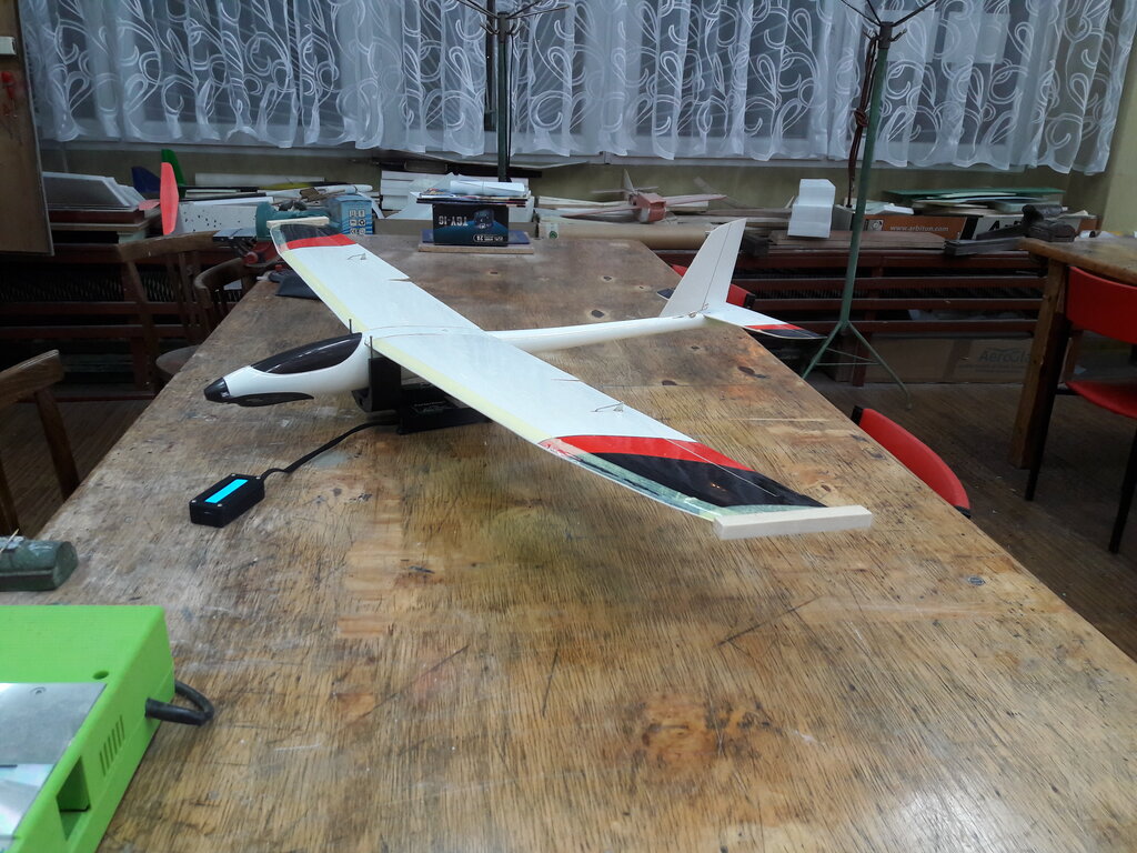

Ta odpowiedź cieszy się zainteresowaniem. Daniel1978 Opublikowano 7 Lutego 2024 Ta odpowiedź cieszy się zainteresowaniem. Opublikowano 7 Lutego 2024 Dzień dobry. Po przygodach z budową modeli Delfin 500 i Wicherek, postanowiłem zbudować Xitona. Efekt czterech dni pracy to prawie gotowe płaty. 5 1
young Opublikowano 7 Lutego 2024 Opublikowano 7 Lutego 2024 W 2017 roku ktoś na naszym forum go popełnił. Ciekawe jak Tobie wyjdzie , a skrzydło ze zdjęcia wygląda elegancko i schludnie .
Jerzy Markiton Opublikowano 7 Lutego 2024 Opublikowano 7 Lutego 2024 Fajny modelik ! Żeberka wziąłeś z planu czy sam wykreślałeś ? Na AG-36 lata zdecydowanie lepiej niż na E-205. Mieliśmy przed laty oba. Ale pierwsze co zmieniłem - to serwa do kadłuba. Te wystające na zewnątrz to nic nie dające uproszczenie. Zadowolenia z lotów ! Pozdrawiam - Jurek P.S. - myślałem kiedyś go jeszcze zrobić z pojedynczym wzniosem i na profilu TP-73. Ale jak zwykle brakło czasu...i na tapetę poszły inne. 1

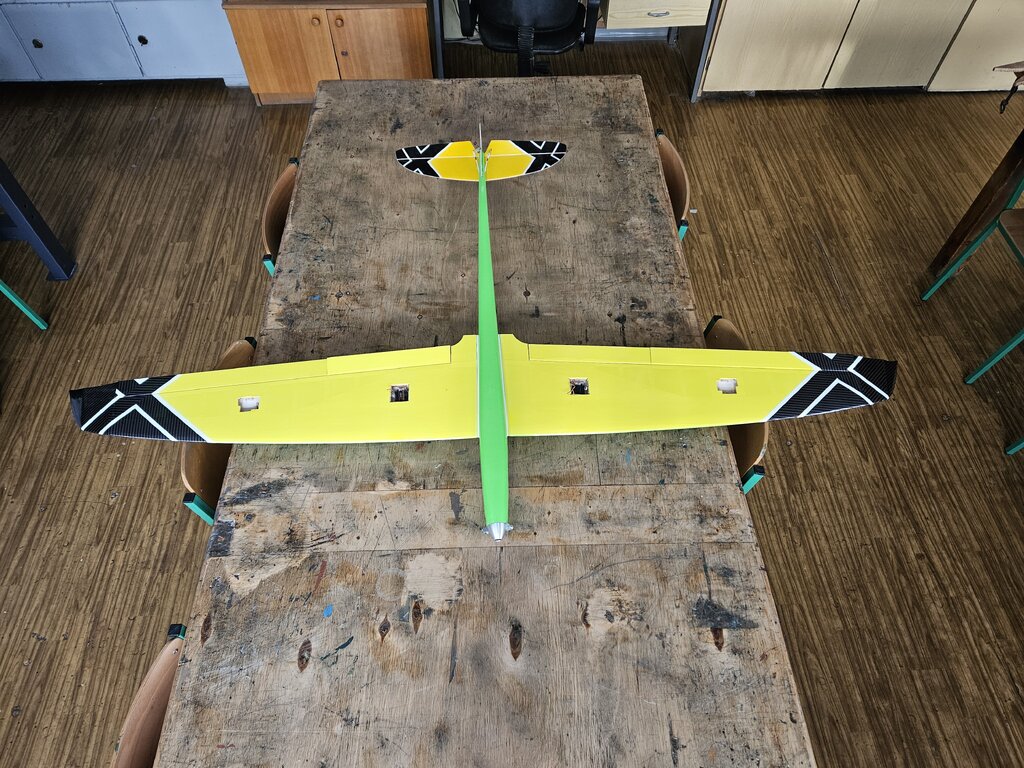

Daniel1978 Opublikowano 11 Lutego 2024 Autor Opublikowano 11 Lutego 2024 Prac ciąg dalszy. Płaty i usterzenie gotowe. Teraz kadłub. 2

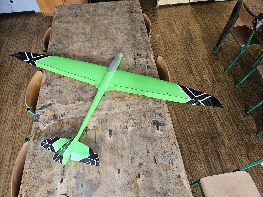

Ta odpowiedź cieszy się zainteresowaniem. Daniel1978 Opublikowano 21 Lutego 2024 Autor Ta odpowiedź cieszy się zainteresowaniem. Opublikowano 21 Lutego 2024 Skrzydła i stery dostały już "koloru"..... 7

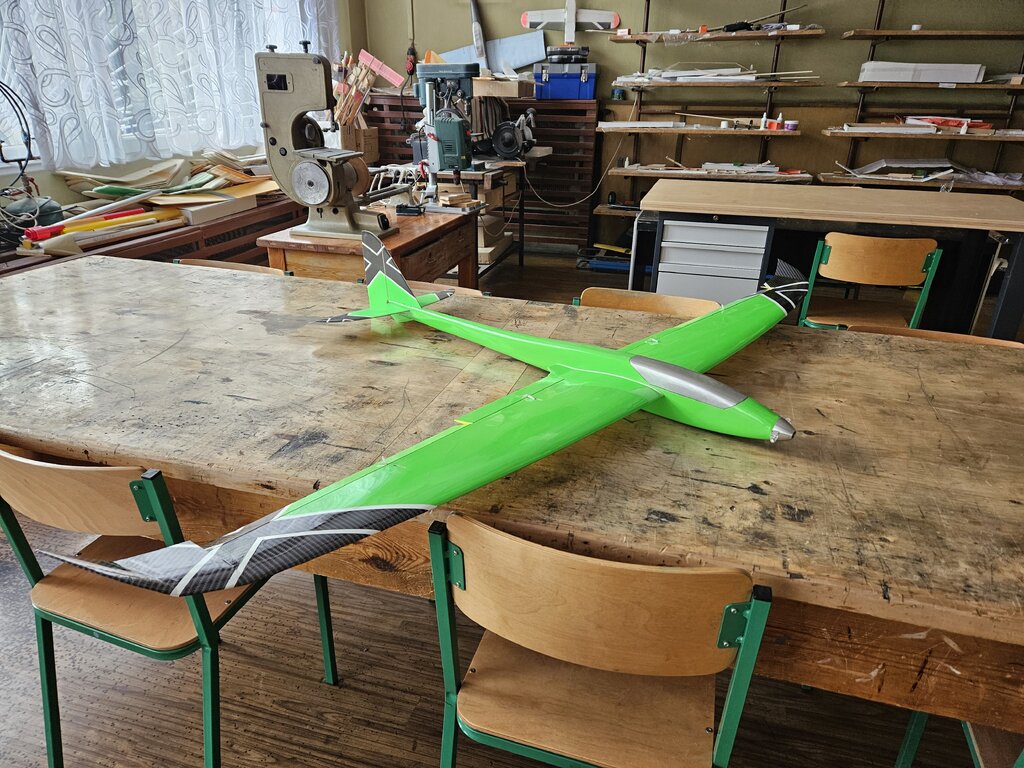

Daniel1978 Opublikowano 27 Lutego 2024 Autor Opublikowano 27 Lutego 2024 Powoli przymierzamy całość. Zaczyna to jakoś wygldać..... 3
