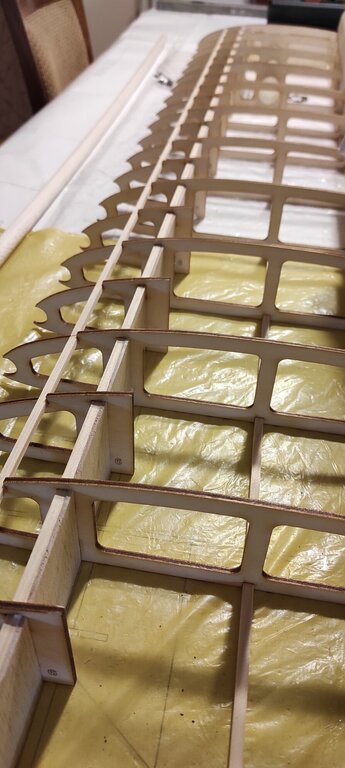

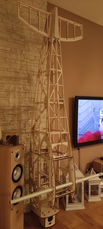

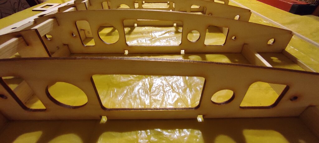

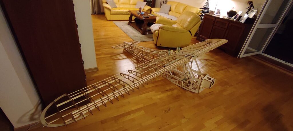

Prace przy kadłubie stanęły, więc stoi w kącie i robi za wystrój salonu ?. Czas sprawdzić wykonanie elementów skrzydeł ... wszystko "prawie" pasuje, a że prawie robi różnicę to trzeba poprawić co nieco pilnikiem ?1709725934308.thumb.jpg.c7997010b16d0faad3c7ca2c75bd37d7.jpg
Tak to wygląda po wyjęciu z formatek i po poskładaniu na CA
1709725934298.thumb.jpg.20112262fca39013991cf6dd9b0753ce.jpg1709725934286.thumb.jpg.9d7d12894eeb7e81f183025a53ad2151.jpg
Chwilę później ... no może trochę dłużej ... nie mogłem się powstrzymać by przymierzyć skrzydła do kadłuba :-))
IMG-20240306-WA0002.thumb.jpg.ff5981fab8535f6db80a2a45040719c5.jpgIMG-20240306-WA0005.thumb.jpg.24a28b153f0e6f91d2f46a2876058781.jpgIMG-20240306-WA0001.thumb.jpg.828e651b3b960acb9641f9deba35eeb9.jpg
Prace trochę spowolniły, ale wypełnienie pomiędzy dźwigarami (sosna 15x5 i 10x5) zrobione. Pytanie czy robić z obu stron, czy tak jak jest teraz wystarczy?
IMG_20240310_124708.thumb.jpg.cc07105c03e5d516a1d242dac16171ba.jpgIMG_20240310_124741.thumb.jpg.00d8cf57e9a5a4876f6831c47a5349d1.jpg
Dariusz- ja bym zrobił x 1, ale wklejone pomiędzy listwy dźwigarów. Byłby wtedy prawdziwy dwuteownik, taki najbardziej zasadny wytrzymałościowo. Tyle, że teraz trochę późno...

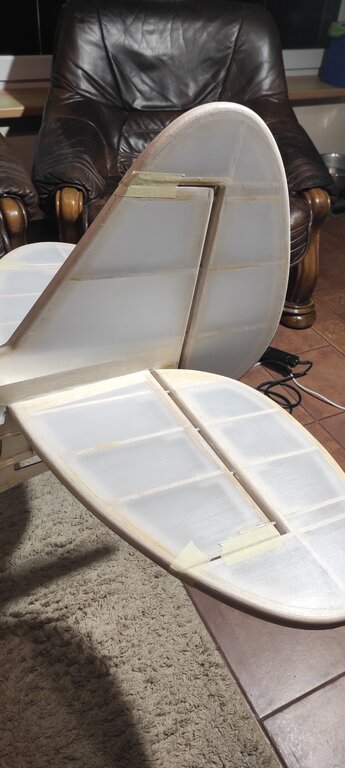

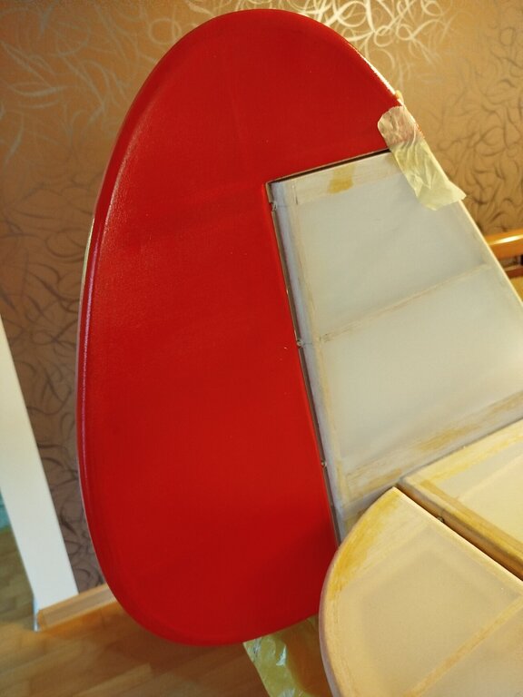

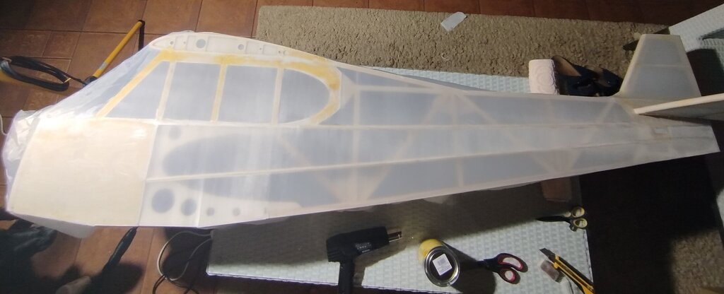

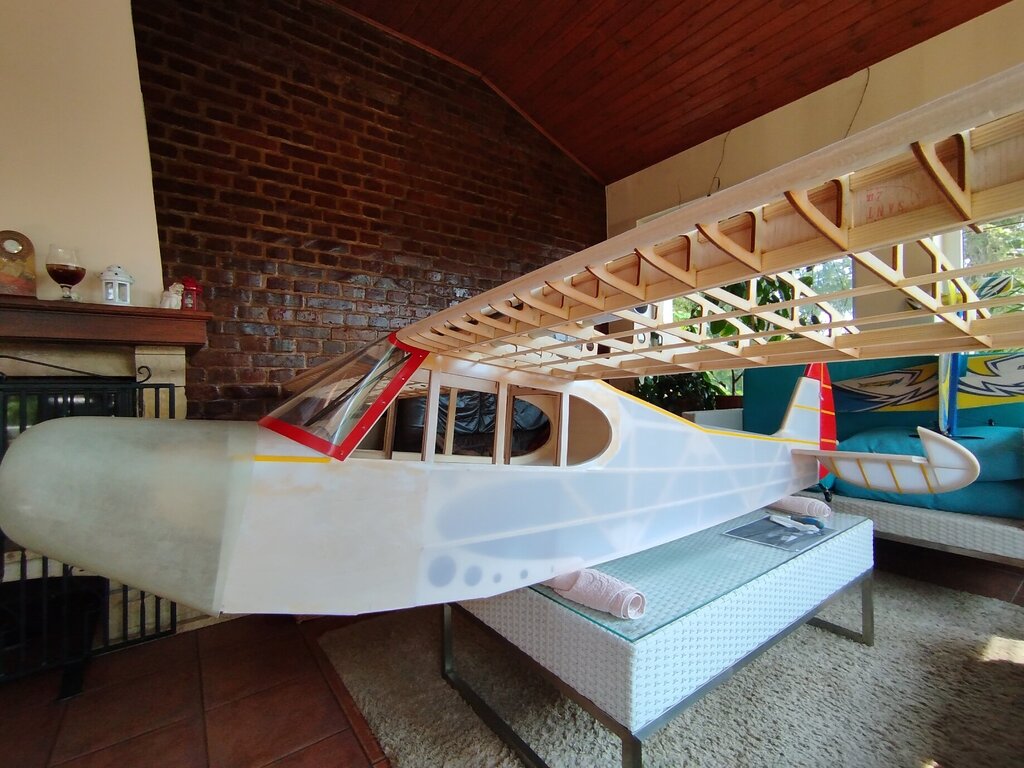

Wiosna nastała za oknem, więc coraz mniej czasu na modelowanie:-)) ... ale coś tam zostało zrobione przez ostatni miesiąc:
- wykonane końcówki skrzydeł
- w kadłub zostały wklejone statecznik poziomy i pionowy + pokrycie całości tkaniną poliestrową + 3x lakier akrylowy
I tu mam pytanie co do malowania takiego pokrycia ... czy ten lakier traktuje się jako podkład czy trzeba stosować tradycyjny podkład akrylowy + farba ?

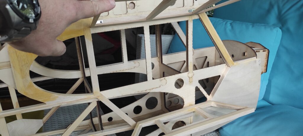

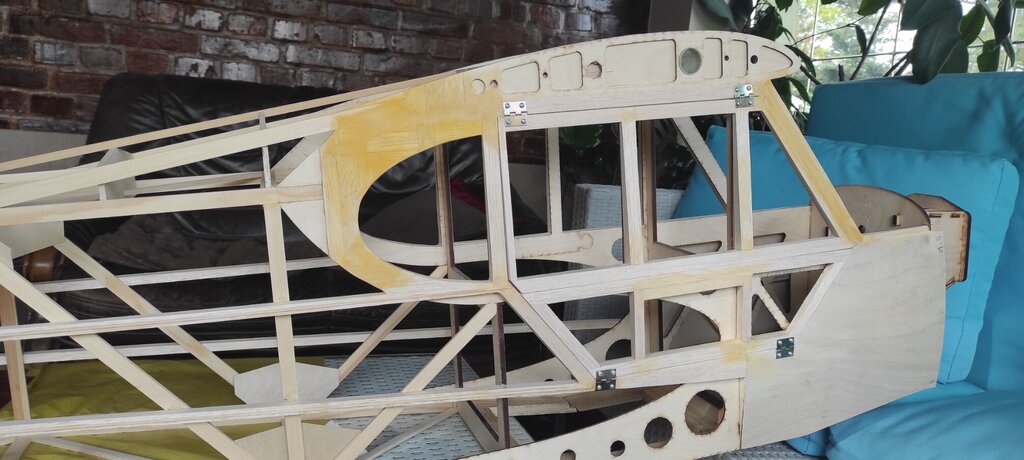

Wycinanka nie uwzględniała, tak charakterystycznego dla tego modelu  wejścia do samolotu więc postanowiłem wykonać tę przeróbkę we własnym zakresie.
Wygląda to na dzień dzisiejszy tak :

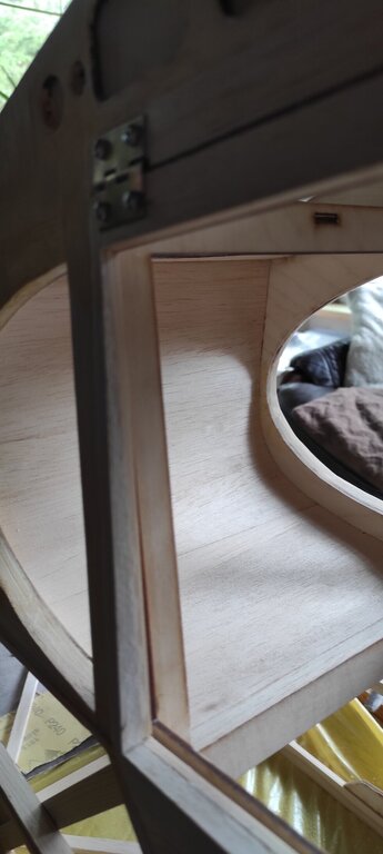

Może podpowiecie mi jak najlepiej wzmocnić ten bok kadłuba (sklejka 3mm) przy założeniu wycięcia słupka środkowego ?
Tak to wygląda od środka .

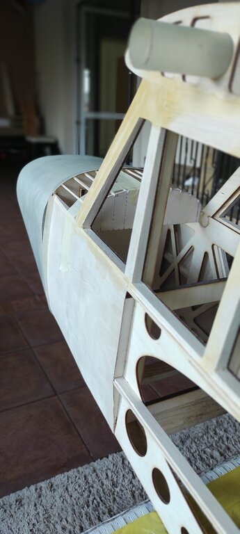

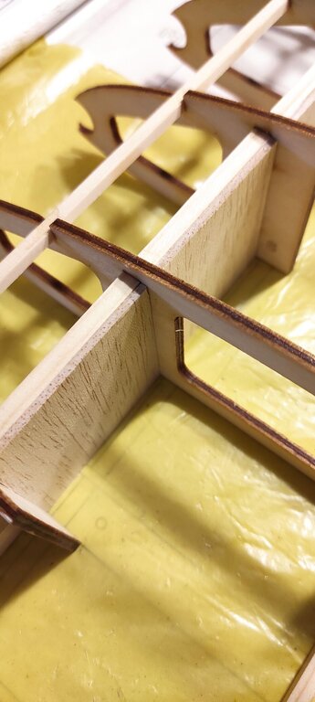

Nikt nic nie komentuje, więc będzie post pod postem ...dalszy ciąg prac wygląda mało spektakularnie ale dam kilka fotek może, ktoś coś podpatrzy, skrytykuje, podpowie...
A więc: zamontowałem podwozie ogonowe, pokryłem przednią część kadłuba sklejką 1mm, a że nie robiłem prania, więc mogłem wykorzystać klamerki do wklejenia kesonu w skrzydłach ?.
Prace idą powoli ale wciąż do przodu ...w poprzednim poście pytałem ...może ktoś z kolegów podpowie ??

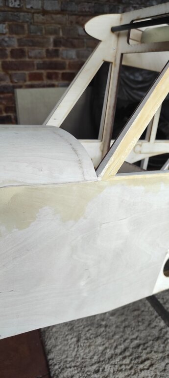

Postępy są. Ja swój egzemplarz niestety lub stety w skali 1:4 buduję już drugi rok z lekkimi przerwami na jakieś magisterki i inne pierdoły :D Mnie bardzo irytowało załamanie na kadłubie i nie pasowało mi wizualnie więc postanowiłem je usunąć.
Witam
Malując Zuch nie dawałem podkładu tylko od razu kolorek.

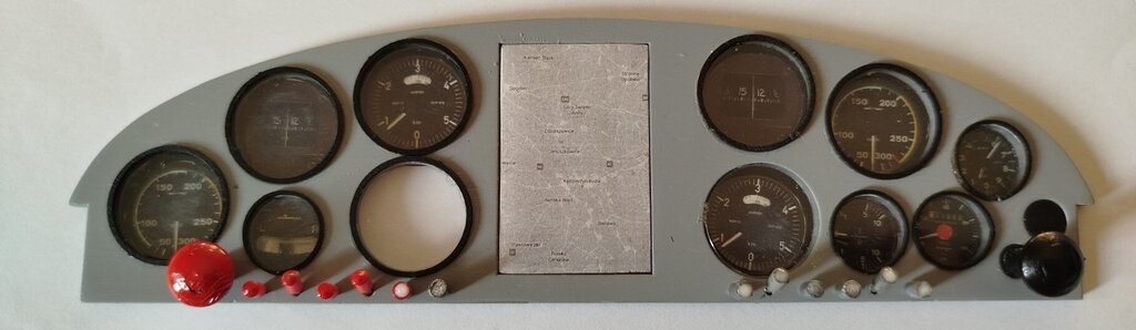

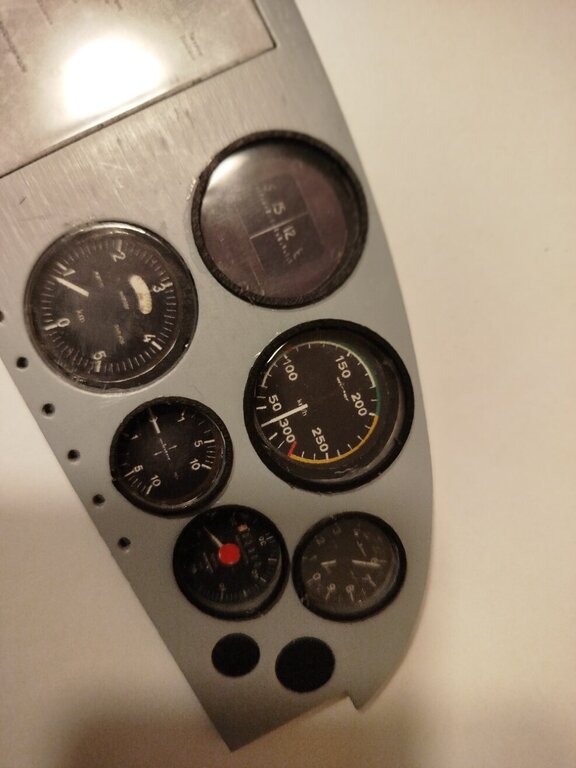

Coś tam dłubię ... przyrządy in progress. Taka mała rzecz, a cieszy
Zrobiłem próbę i faktycznie będzie dobrze
