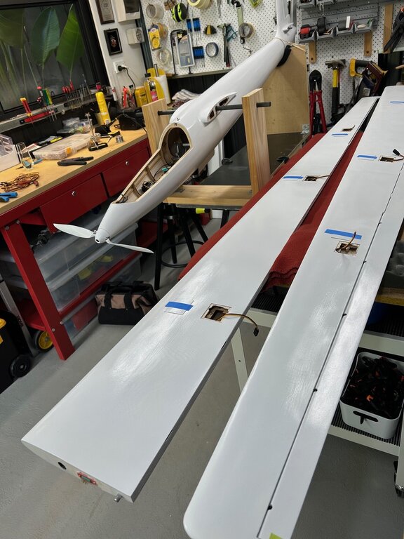

Ziggy Opublikowano 29 Czerwca Autor Opublikowano 29 Czerwca Tak to robie. Ale gdy zrobisz druga warstwę tkaniny to radze pomalować to Ezy-Kote dwa razy na zakończenie, szlifowanie papierem 400 . Potem podkład - używam taki w puszce spraju do samochodów, tak zwany podkład wypełniający.

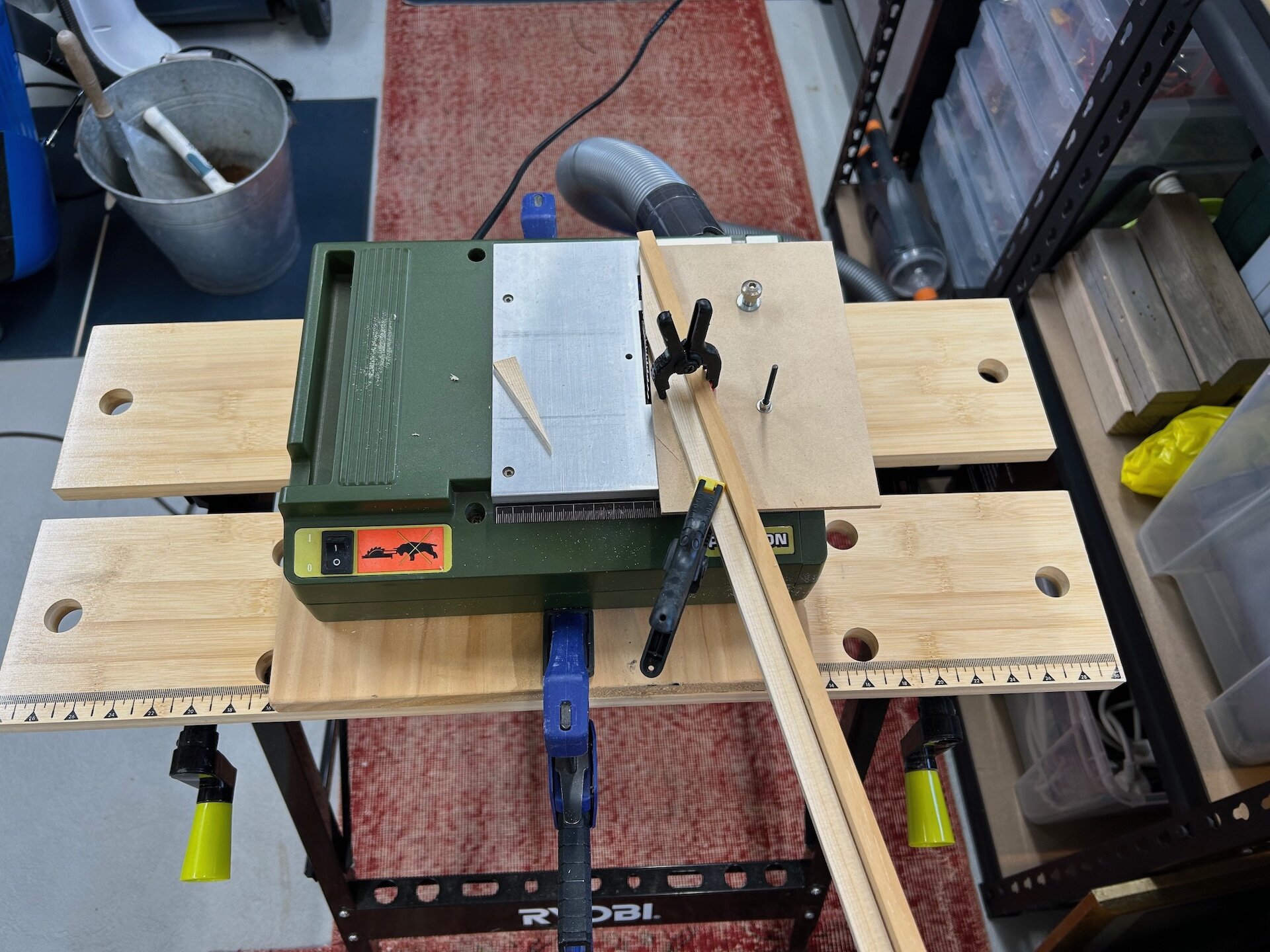

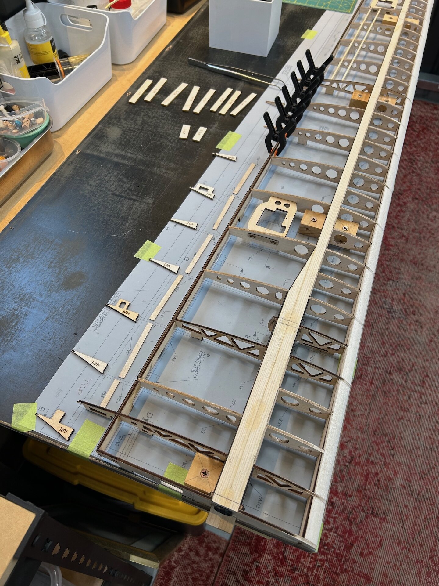

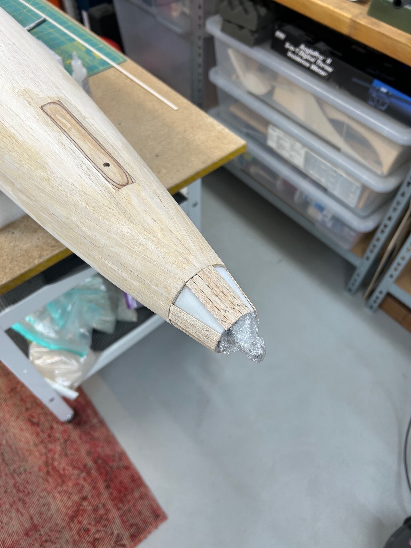

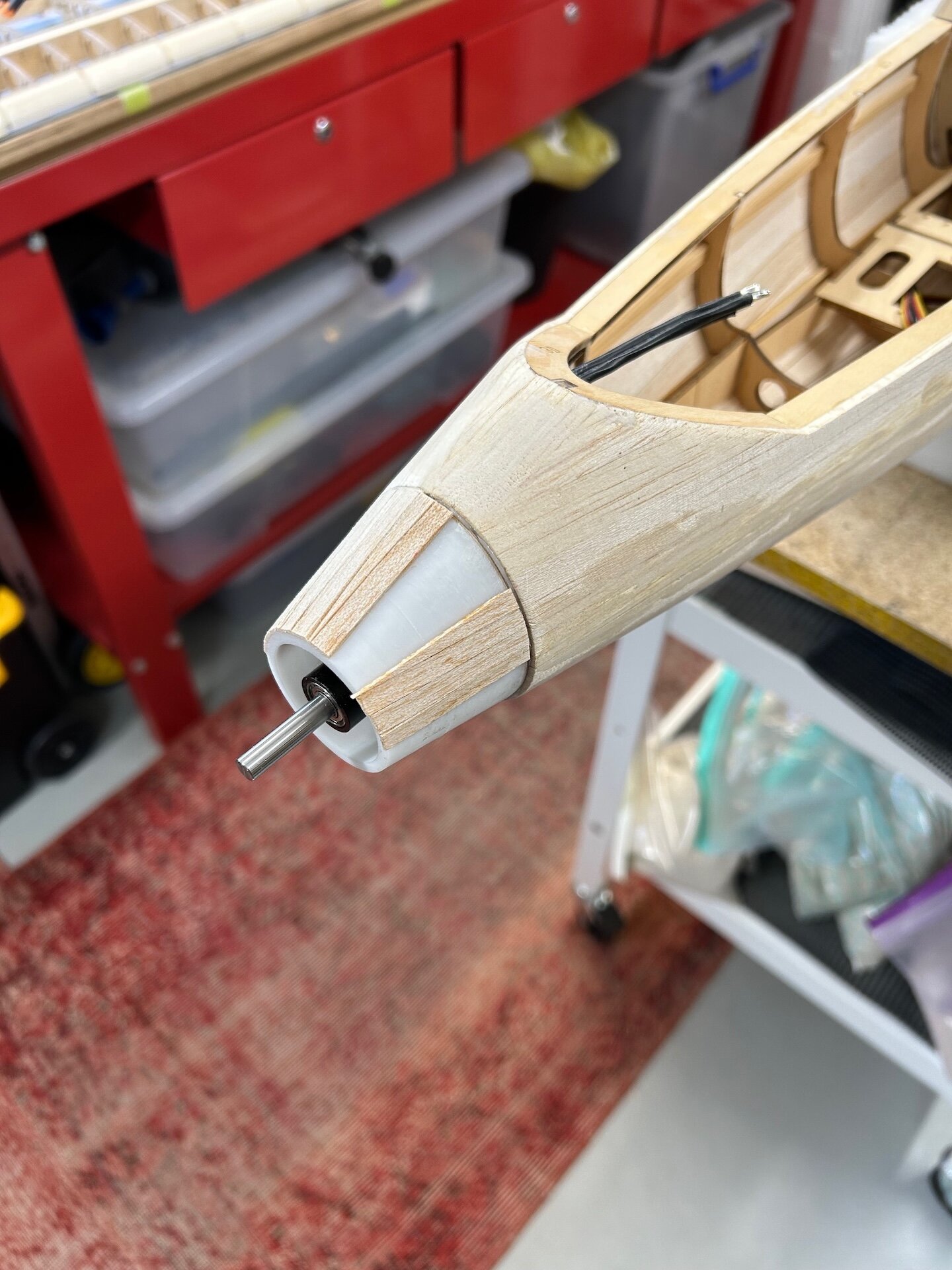

Ta odpowiedź cieszy się zainteresowaniem. Ziggy Opublikowano 5 Lipca Autor Ta odpowiedź cieszy się zainteresowaniem. Opublikowano 5 Lipca Witam, Dzisiaj dostałem wydruk lewego szkrzydla wiec zacząłem budowę dźwigarów. Jeszcze raz musze powiedzieć ze ten Proxxon do cięcia listewek jest naprawdę super. Listewki mialem 15x5 i musiałem wyciąć do 12x5. Zrobiłem taki gadżet do cięcia tych listewek pod katem do sklejenia. Teraz czekam na kołpak i śmigło aby skończyć kadłub. 7

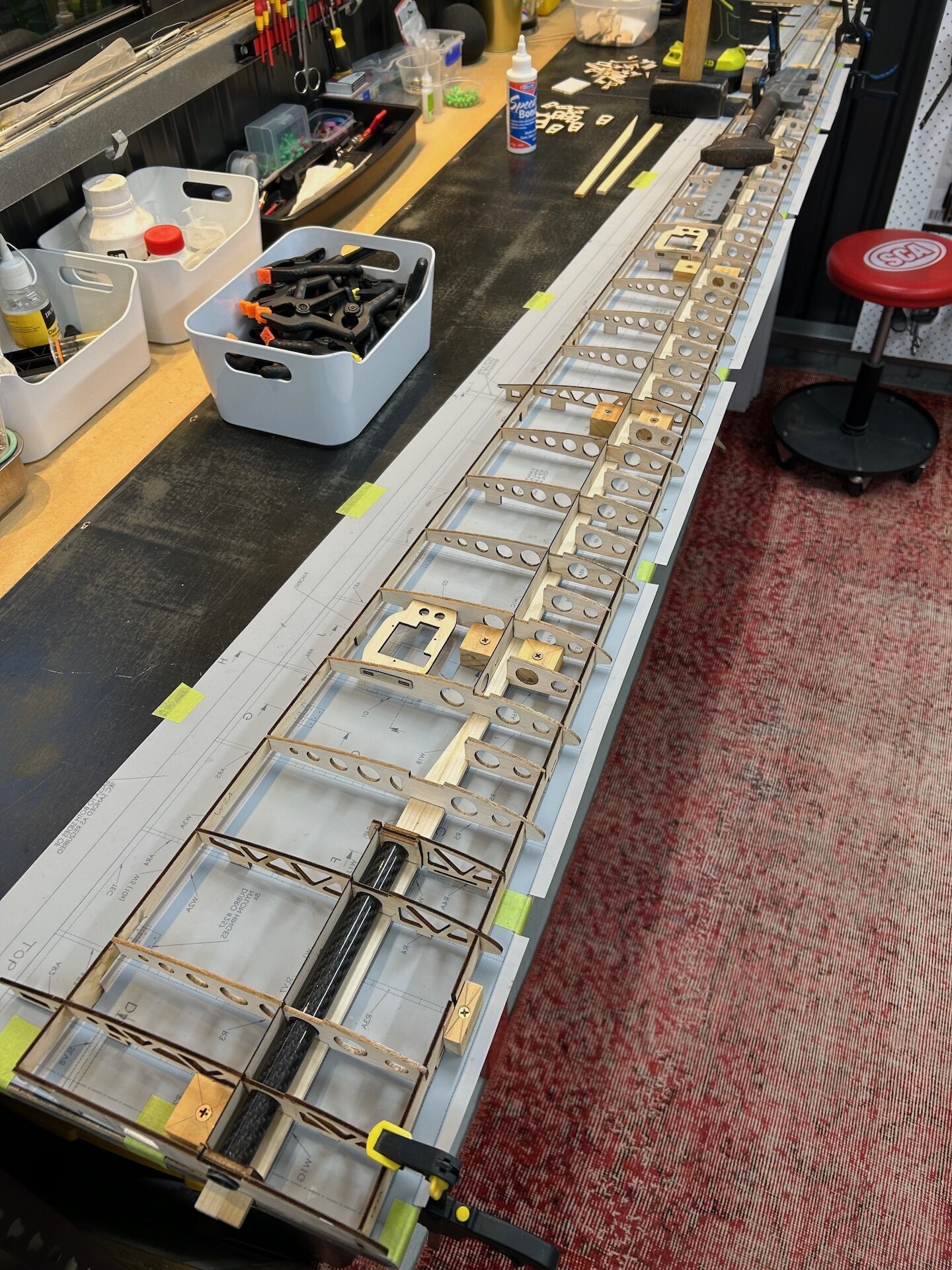

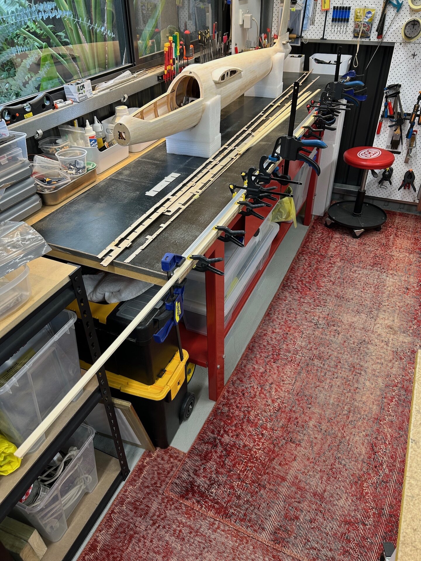

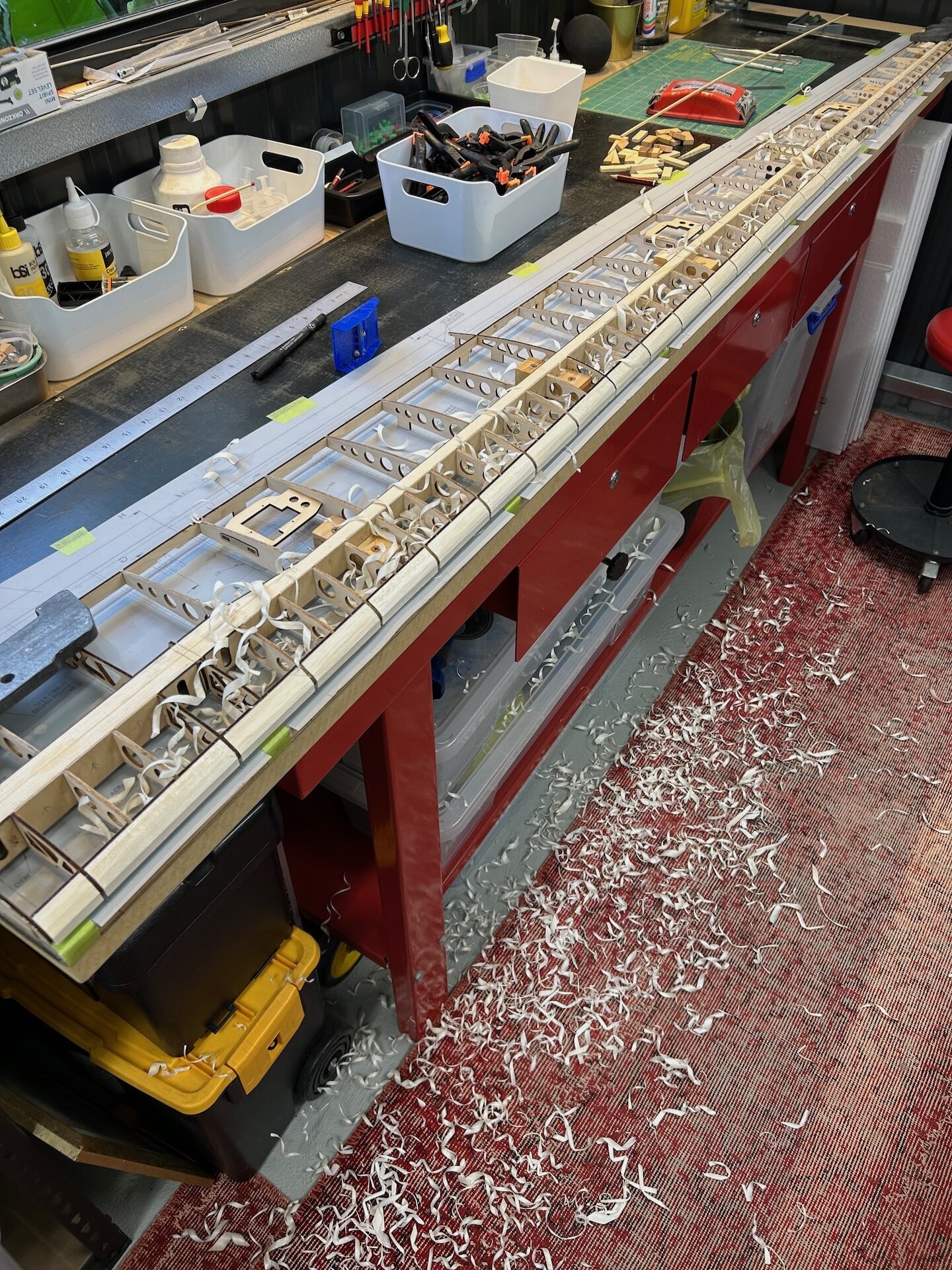

Ta odpowiedź cieszy się zainteresowaniem. Ziggy Opublikowano 12 Lipca Autor Ta odpowiedź cieszy się zainteresowaniem. Opublikowano 12 Lipca Witam, Mam wszystkie części gotowe do budowy lewego szkrzydla i dzisiaj rozpocząłem ten ostatni etap. Teraz mamy zimę w Adelajdzie i klej schnie trochę dłużej. Czekam na kołpak i śmigło i wtedy będę mógł skończyć nos kadłuba. 10

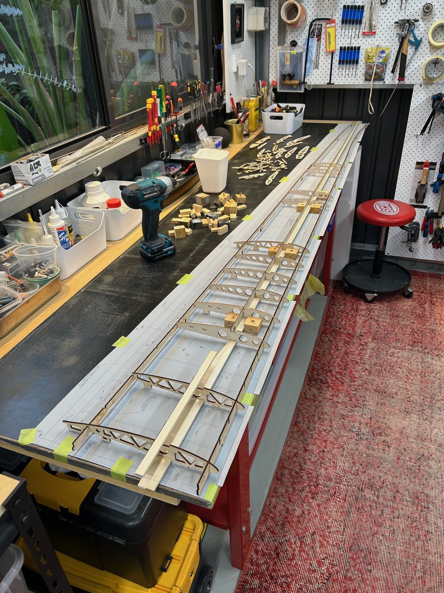

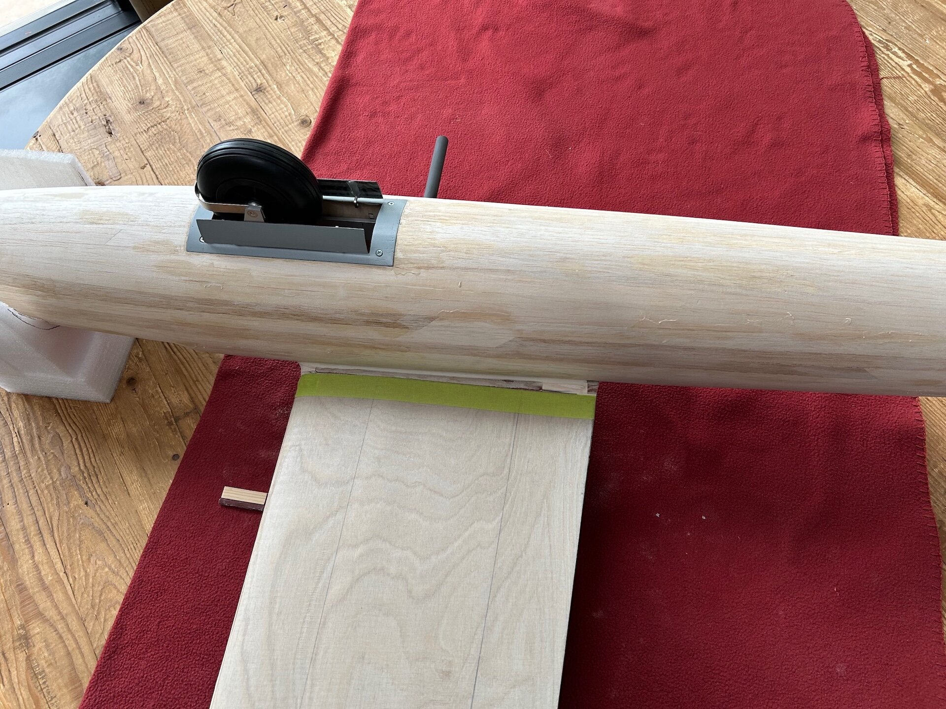

Ziggy Opublikowano 14 Lipca Autor Opublikowano 14 Lipca Witam, Zimno i padało przez cały weekend wiec skrzydło idzie do przodu. 4

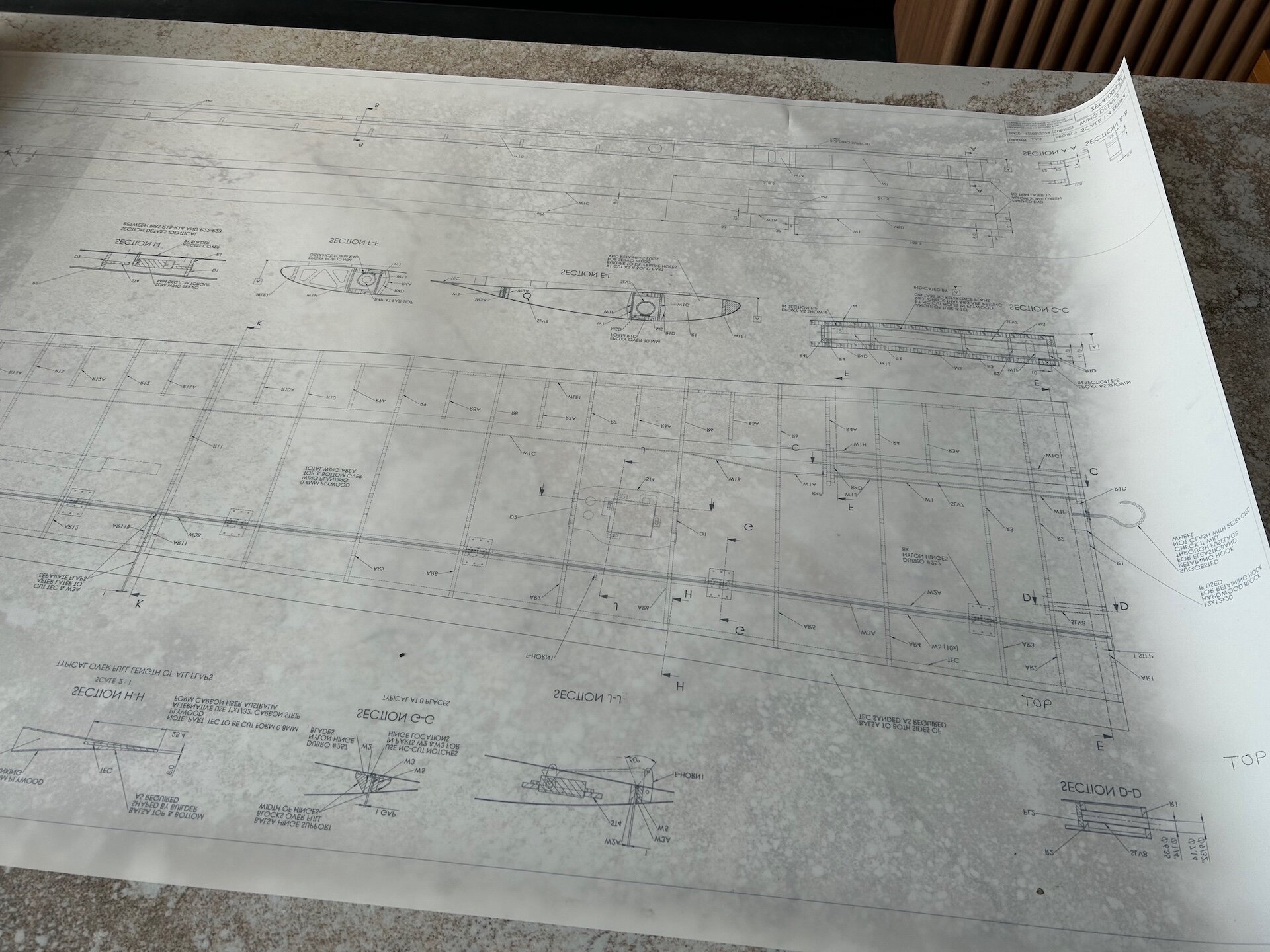

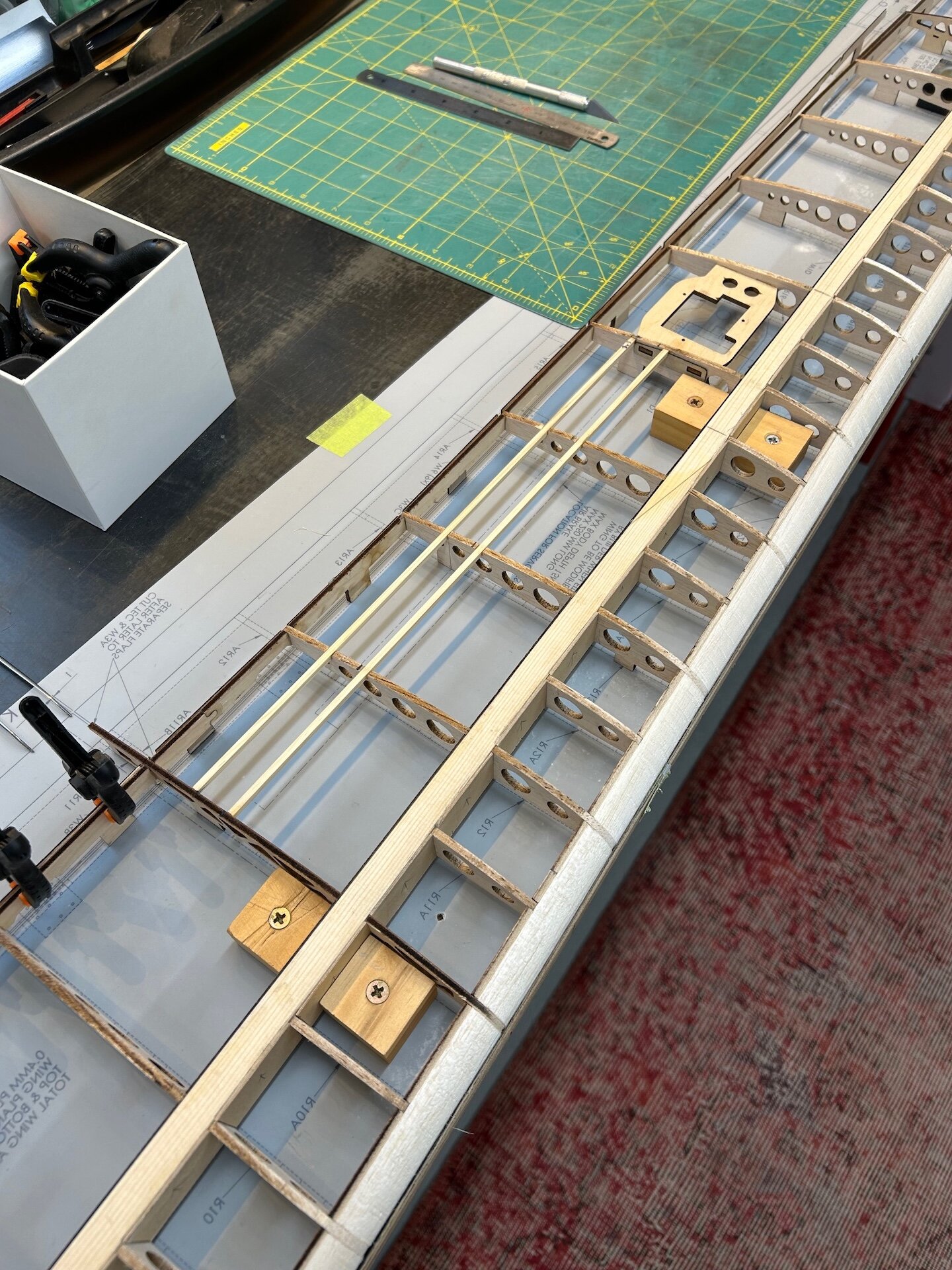

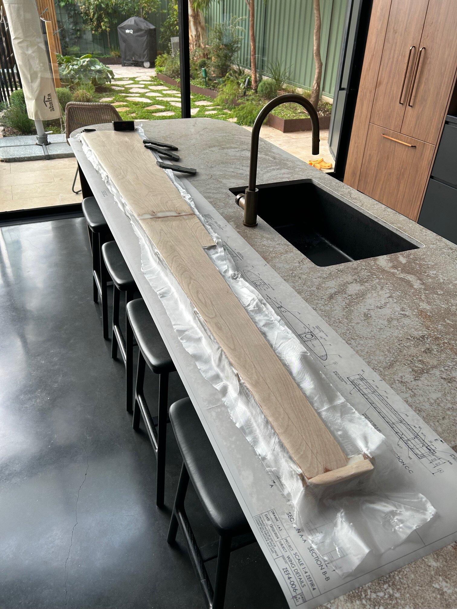

Ta odpowiedź cieszy się zainteresowaniem. Ziggy Opublikowano 19 Lipca Autor Ta odpowiedź cieszy się zainteresowaniem. Opublikowano 19 Lipca Witam, Dzisiaj wkleiłem górna część dźwigara. 5 1

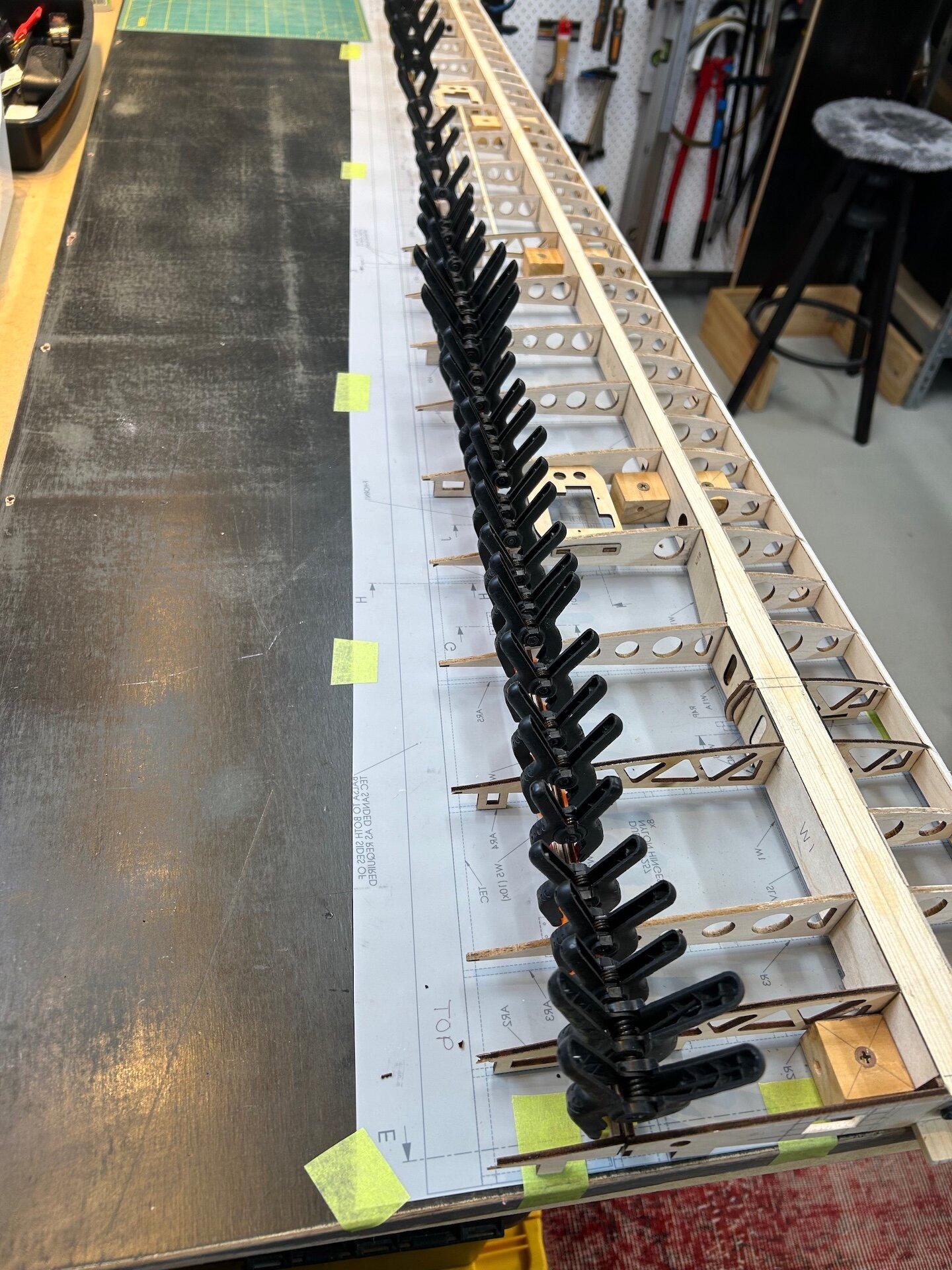

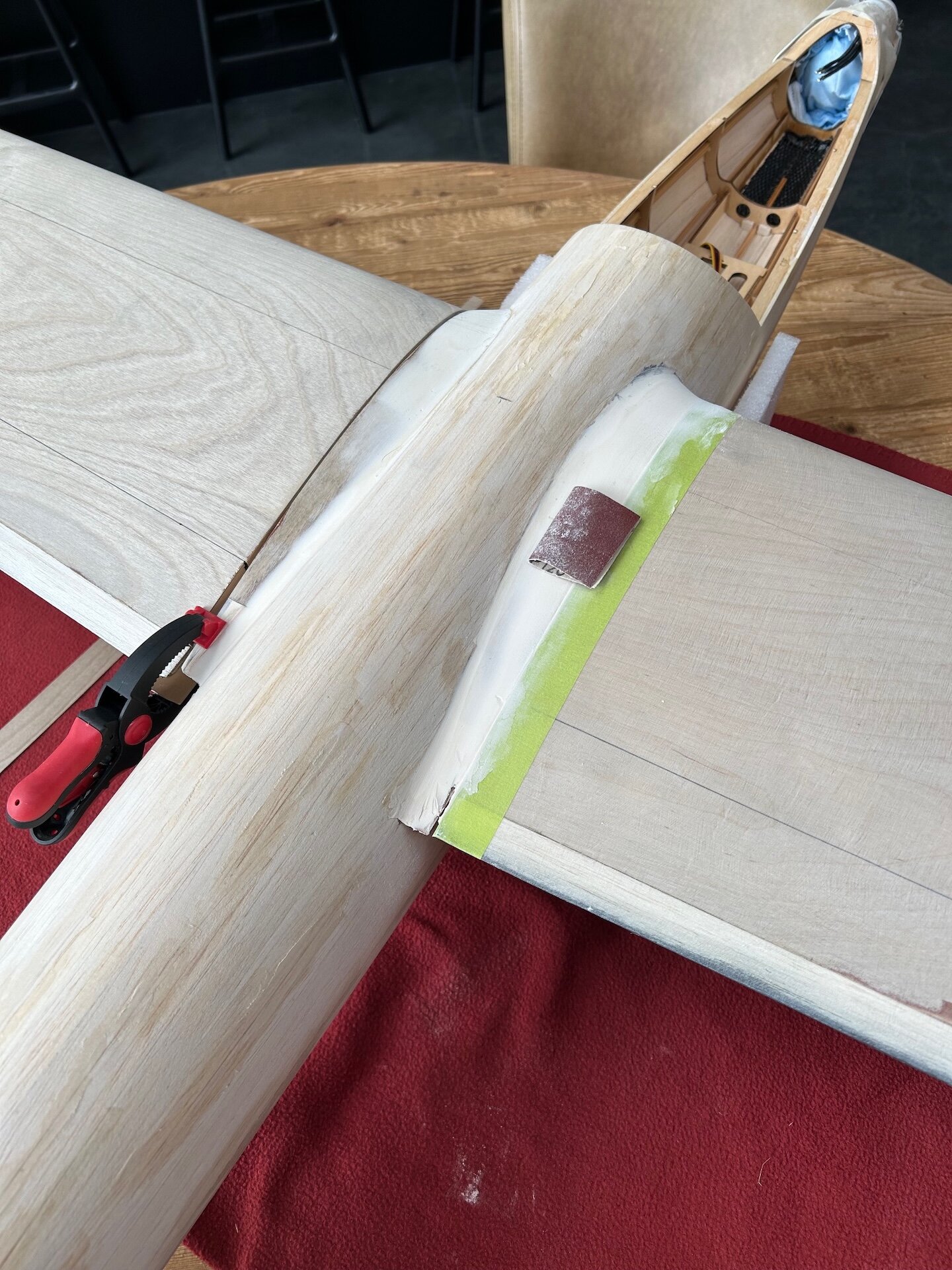

Ta odpowiedź cieszy się zainteresowaniem. Ziggy Opublikowano 4 Sierpnia Autor Ta odpowiedź cieszy się zainteresowaniem. Opublikowano 4 Sierpnia Witam, Krawędź natarcia prawie skończona, zajmuje to trochę czasu. Listewki do miejsca hamulca wklejone i skończyłem pierwsza klapę skrzydła. 8 1
