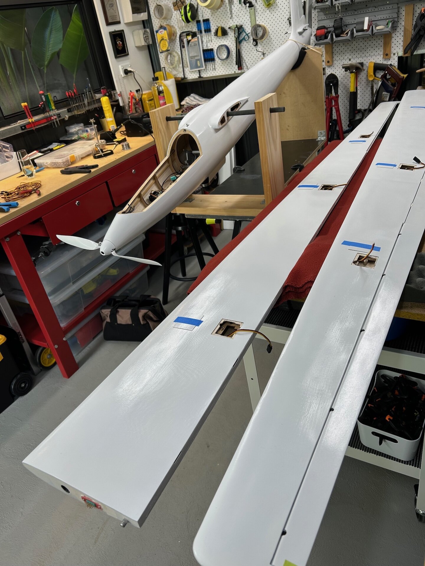

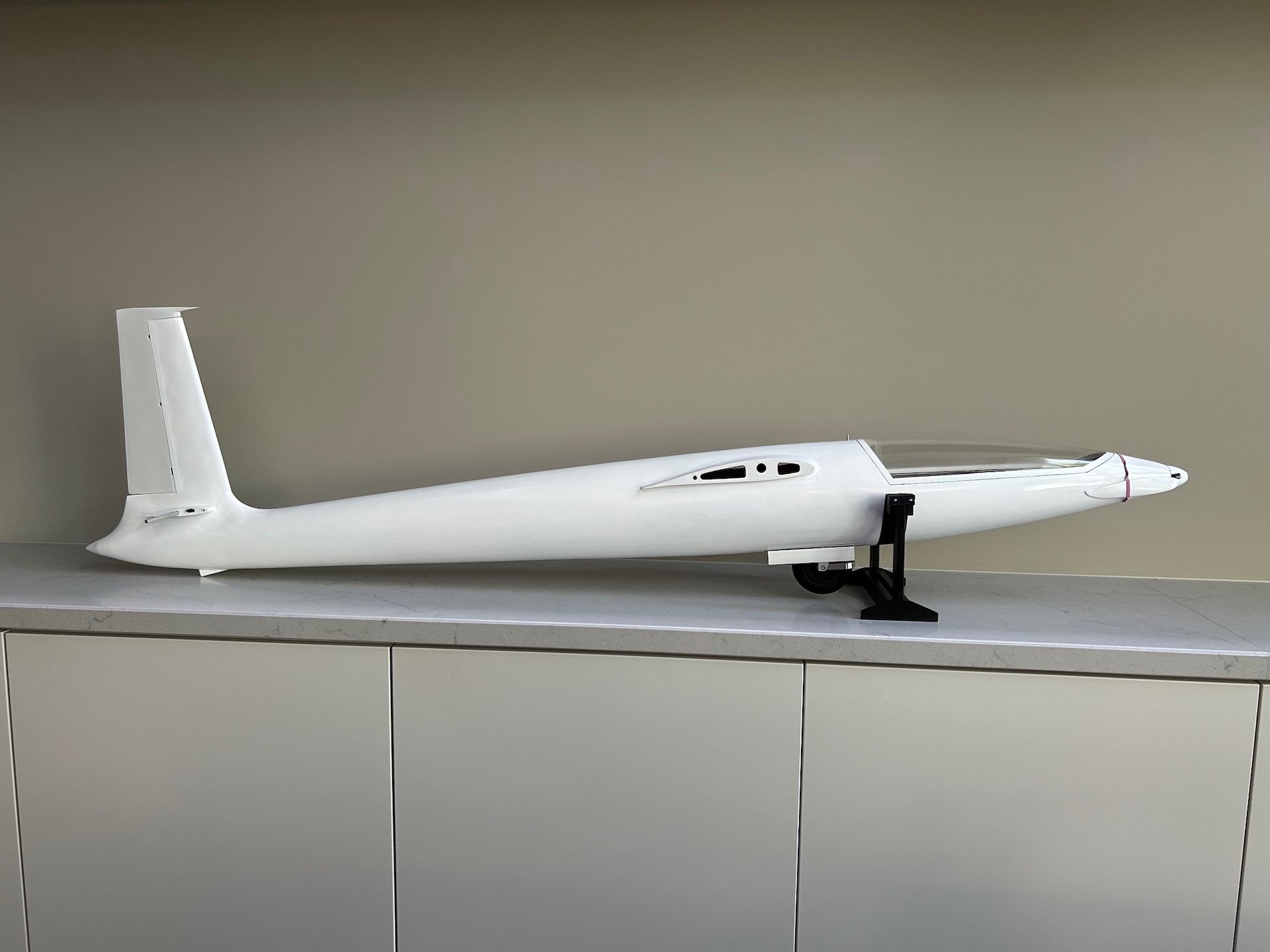

Ta odpowiedź cieszy się zainteresowaniem. Ziggy Opublikowano 30 Grudnia 2025 Autor Ta odpowiedź cieszy się zainteresowaniem. Opublikowano 30 Grudnia 2025 Witam, Kadłub pomalowany. Ster kierunku i statecznik poziomy skończony.Podwozie zamontowane z klapkami. Teraz czekam na odbiornik - potrzebuje 14 kanałów i wtedy będę kończył malowanie skrzydeł. 19

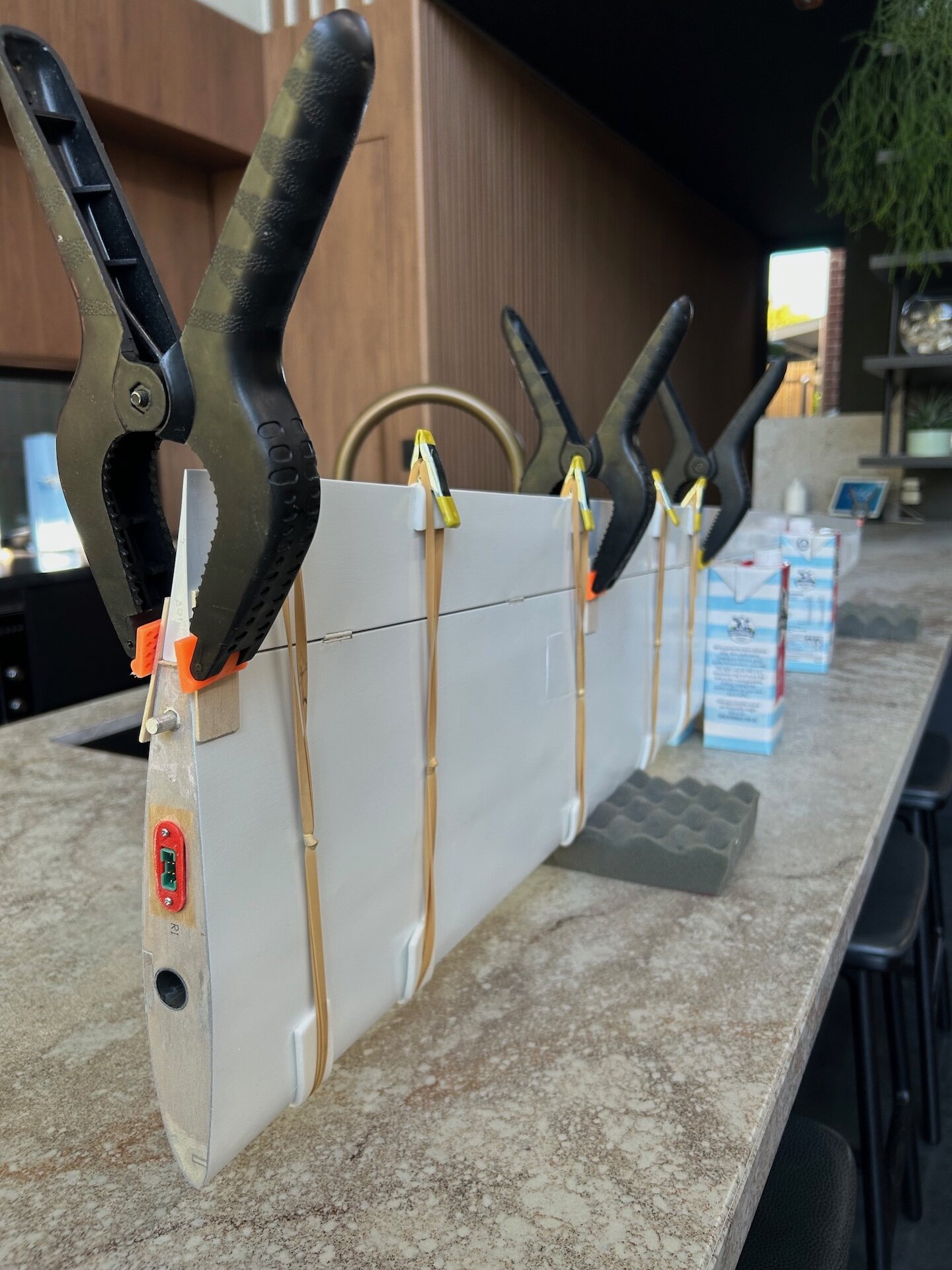

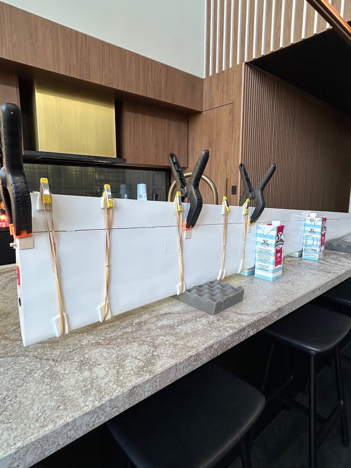

Ta odpowiedź cieszy się zainteresowaniem. Ziggy Opublikowano 8 Stycznia Autor Ta odpowiedź cieszy się zainteresowaniem. Opublikowano 8 Stycznia Witam, W Polsce jest zima ze śniegiem a nu nas bardzo gorąco. W mojej budzie temperatura doszła do 44 stopni wiec klejenie jest niemożliwe. Przeniosłem to do domu ponieważ kończę prawe skrzydło i wklejam lotkę i klapy. 12

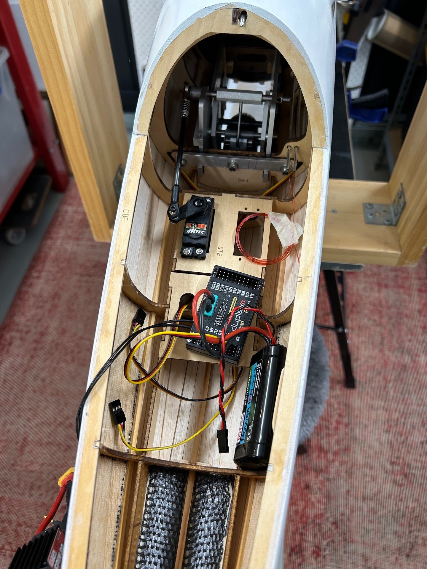

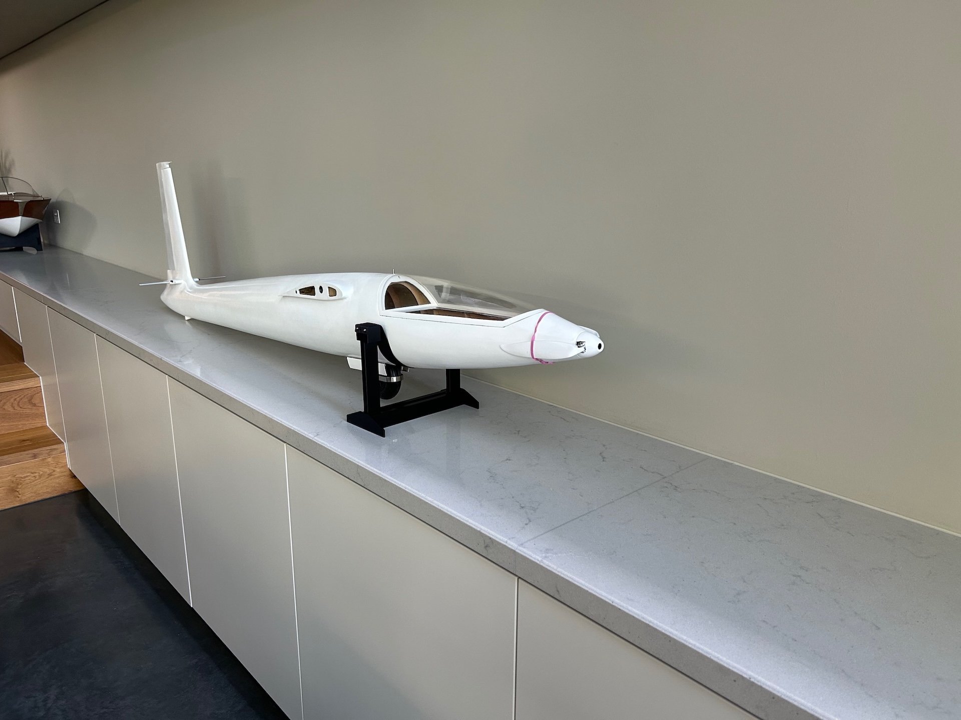

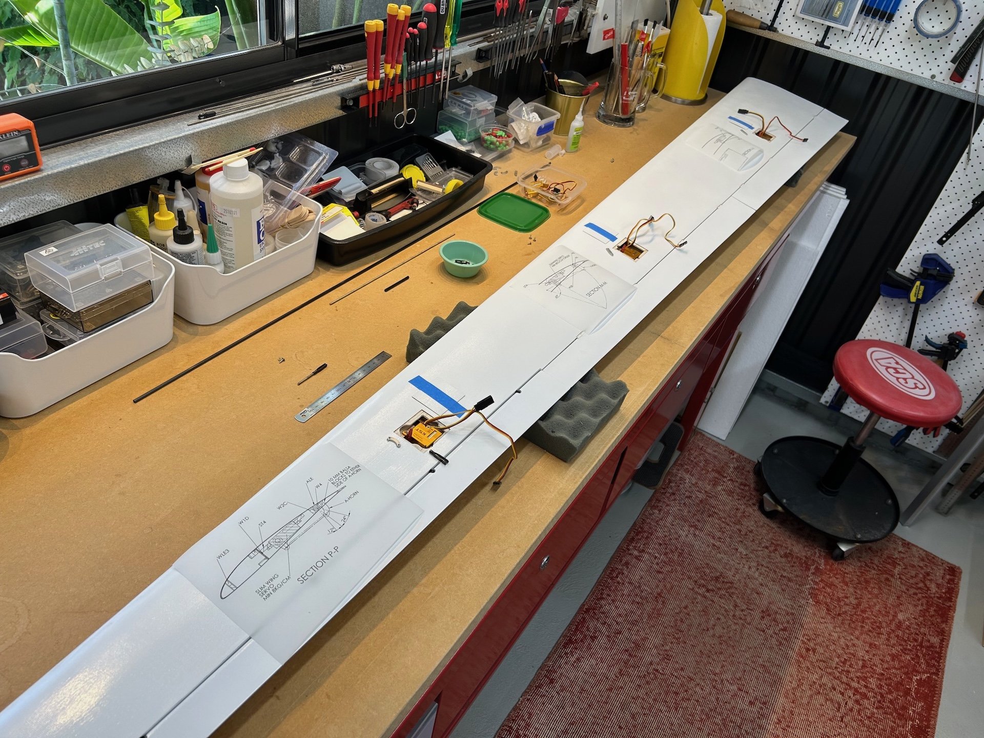

Ta odpowiedź cieszy się zainteresowaniem. Ziggy Opublikowano 18 Stycznia Autor Ta odpowiedź cieszy się zainteresowaniem. Opublikowano 18 Stycznia Witam, Elektryka w kadłubie zakończona. Mialem dużo szczęścia bo prezydent mojego klubu SSL zrobil wszystko za mnie. W 2023 roku zdobył 3 miejsce na świecie w F5J. Programowanie radia zakończone,bardzo mi pomógł YouTube - pan Harry Curzon wykłady jak używać Radio Jeti. Musze teraz zainstalować hamulce w skrzydłach. 15
robas69 Opublikowano 18 Stycznia Opublikowano 18 Stycznia No i pięknie. Coraz bliżej do szczęśliwego końca budowy. Dobrze miec kogoś kto pomoże.
Ares Opublikowano 22 Stycznia Opublikowano 22 Stycznia W dniu 18.01.2026 o 12:09, Ziggy napisał: Elektryka w kadłubie zakończona. Model jest imponujący a i modelarnia robi wrażenie . Widać porządek i dobrze zorganizowane stanowisko pracy. Brawo, a jeszcze jak brązowy medalista Mistrzostw Świata pomaga to już w ogóle super🙂

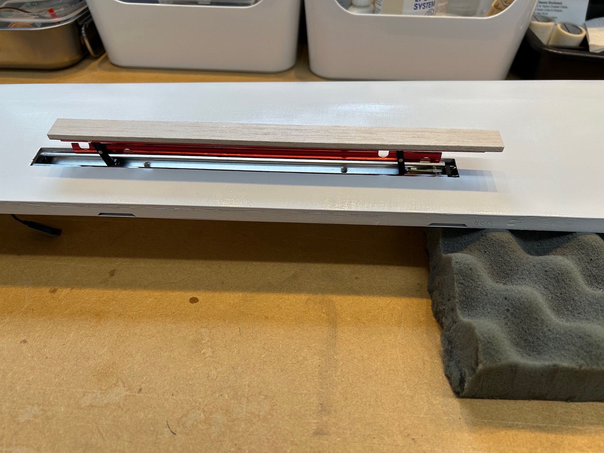

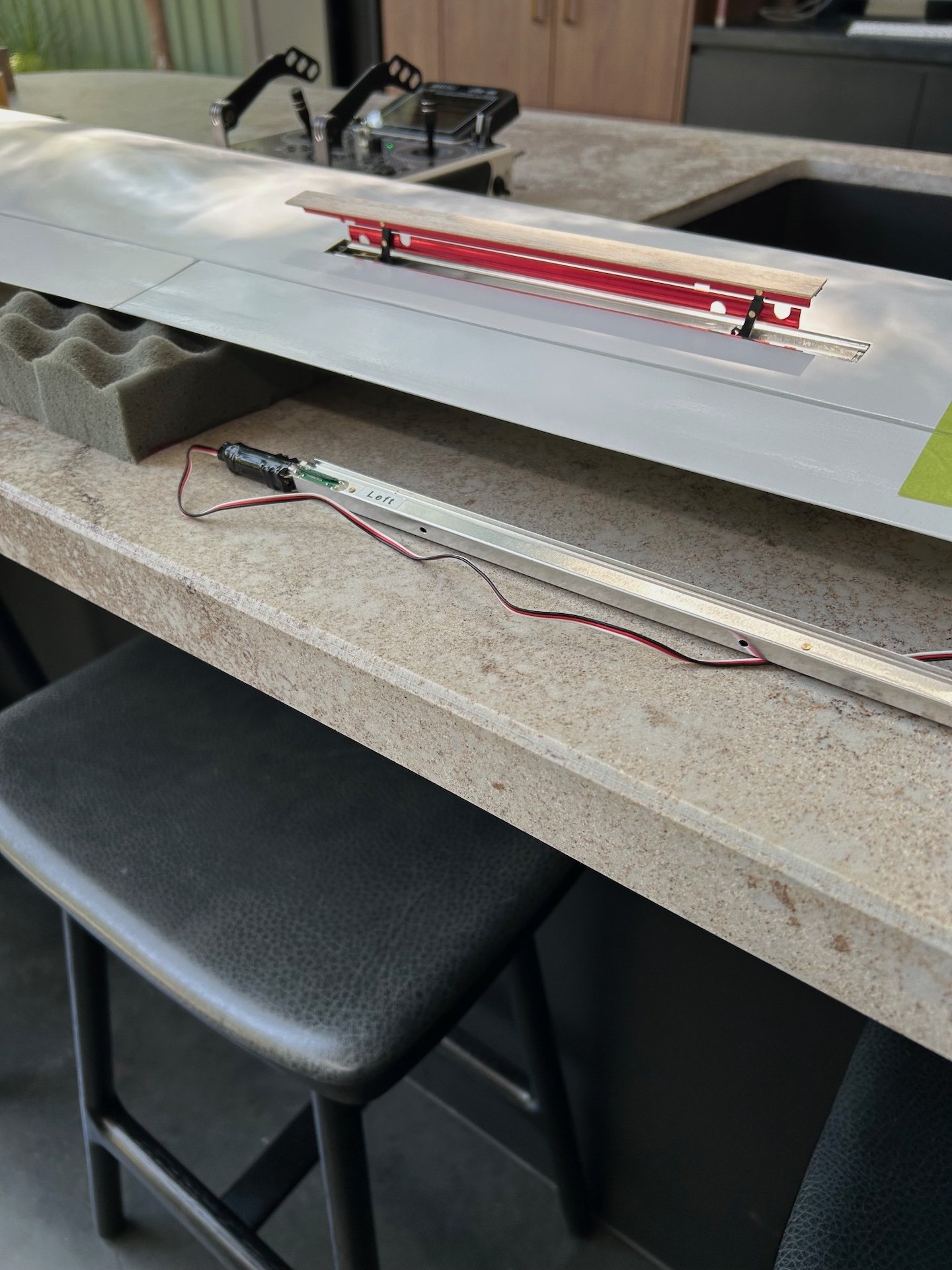

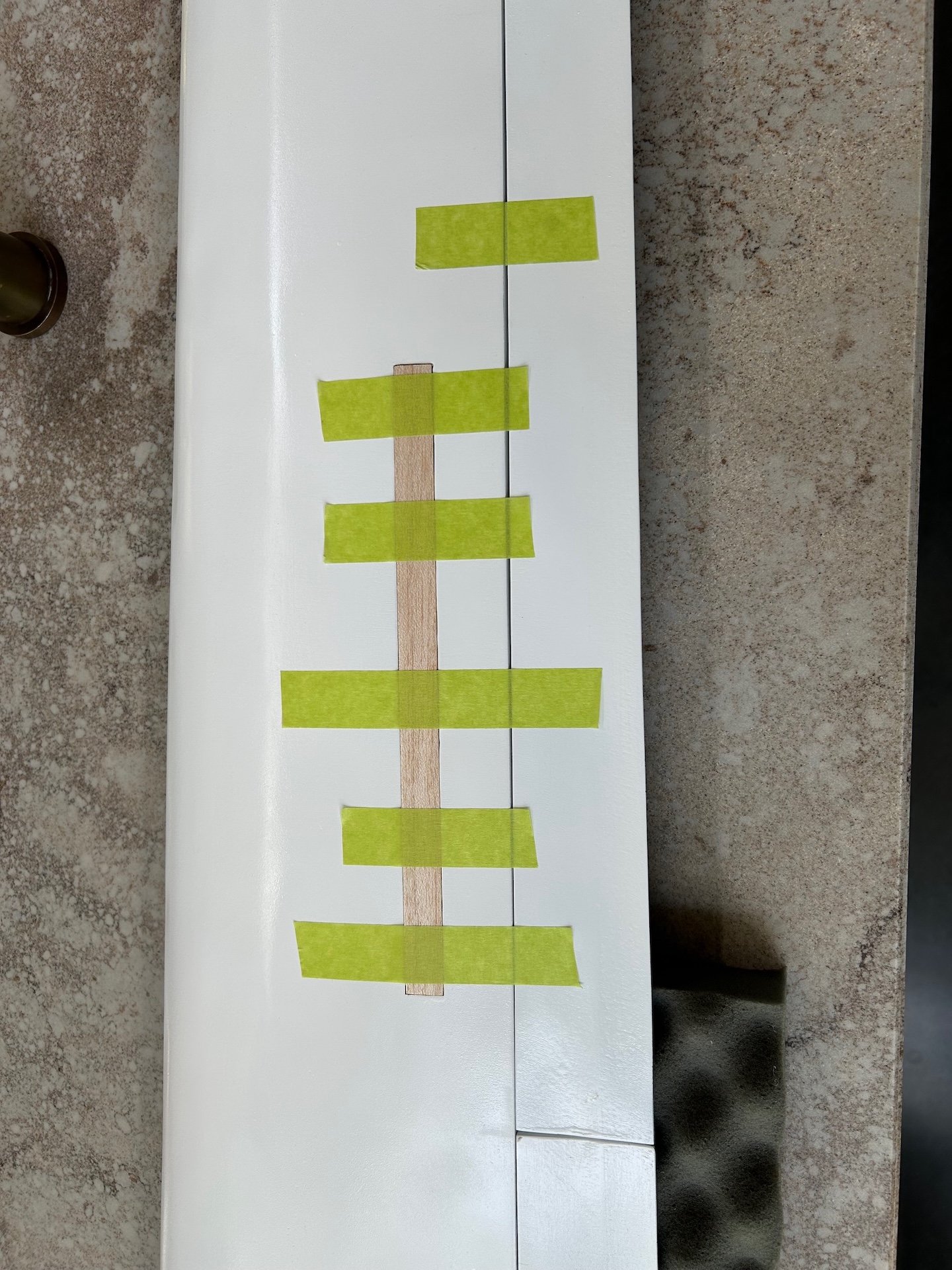

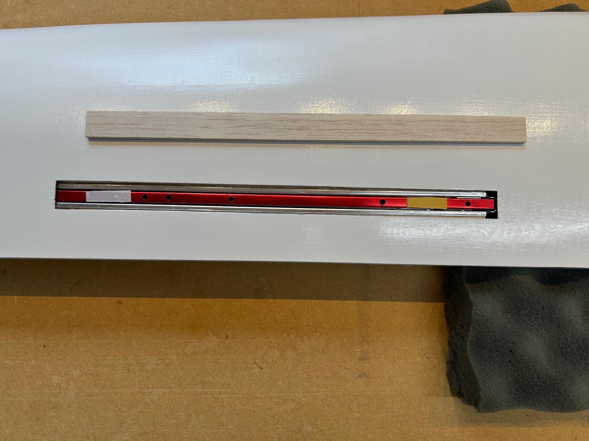

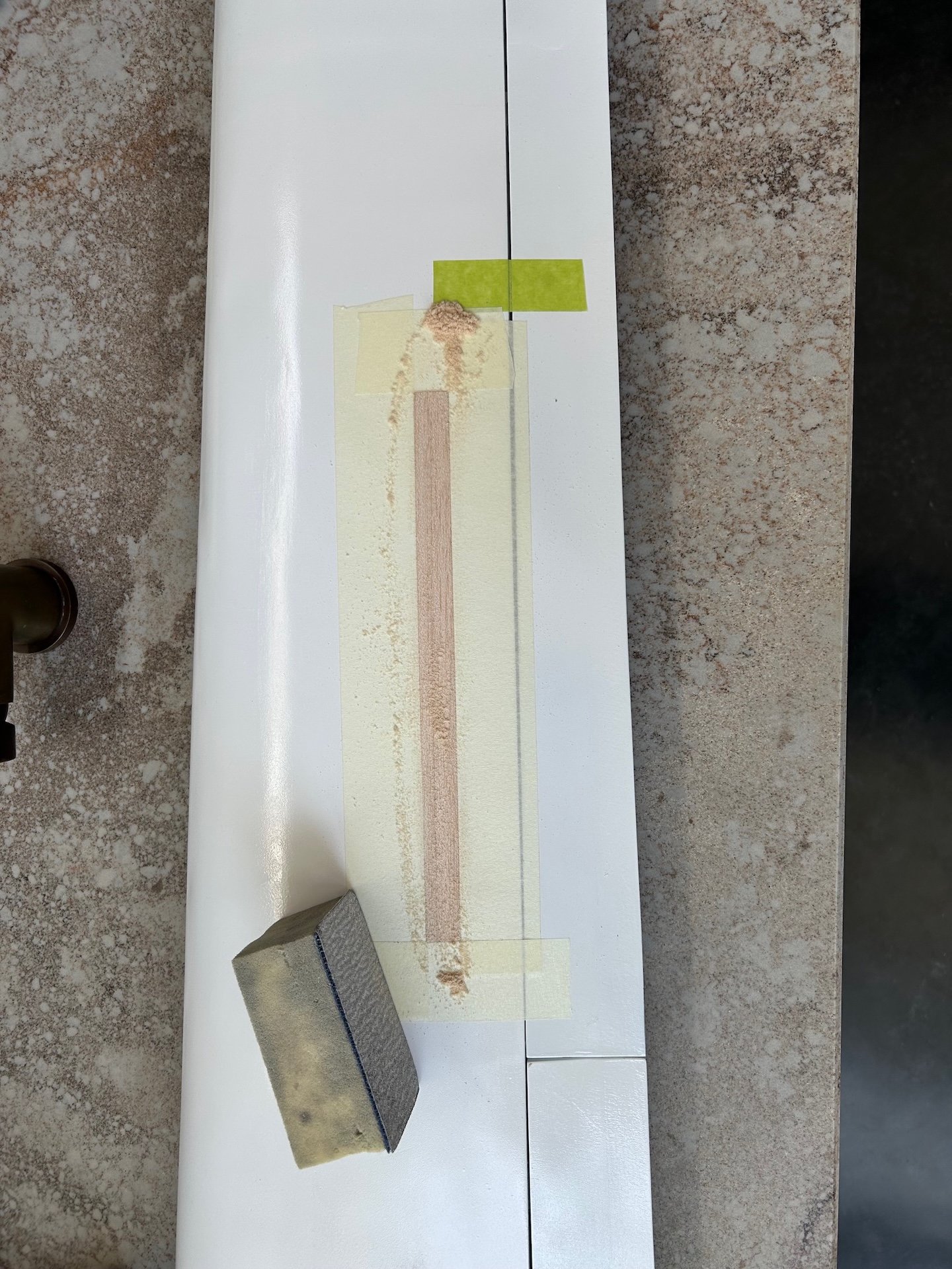

Ta odpowiedź cieszy się zainteresowaniem. Ziggy Opublikowano 27 Stycznia Autor Ta odpowiedź cieszy się zainteresowaniem. Opublikowano 27 Stycznia Witam, Musze pracować w domu.Jest za gorąco w moje budzie. Nie mogę używasz epoxy. Zamontowałem prawy hamulec. Pokrywa zrobiona ze sklejki 0.4 mm i sklejona z balsa 1 mm. Dało me to extra grubość do szlifowania . Teraz powierzchnia zgadza się z profilem skrzydla. Hamulec jest z HV motorem i działa bardzo dobrze. Teraz kolej na drugie skrzydło. 9
Slawomir Opublikowano 27 Stycznia Opublikowano 27 Stycznia Cześć. A jaka jest sklejka z balsa przymocowana do samego profilu hamulca. Klejona! przykręcona? Zastanawiam się jak to w moim Lisie zrobić też mam elektryczne. Pozdrawiam Sławomir
Ta odpowiedź cieszy się zainteresowaniem. Ziggy Opublikowano 3 Lutego Autor Ta odpowiedź cieszy się zainteresowaniem. Opublikowano 3 Lutego Witam, Wracam to budowy hamulców. Tak jak pisałem sklejka 0.4 mm sklejone z balsa na żywicy. Do hamulca przykleiłem taśmę przylepna - bardzo cienka. Pozwala to sprawdzić czy hamulec nie ma oporów. Wtedy wszystko było gotowe to sklejenia. Używam takiej epoxy, dwa składniki z USA. Jest bardzo gęsta i nie kapie. Pare kropli na zamkniętym hamulcu i wynik bardzo dobry. Zbudowałem takze kobyłkę do kadłuba. 15

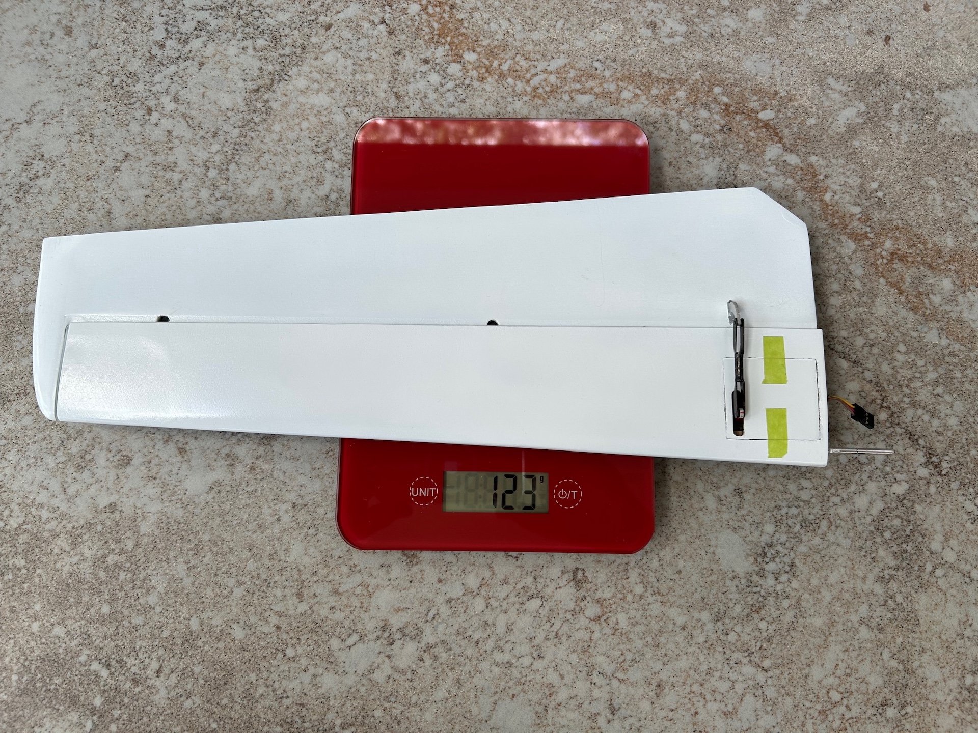

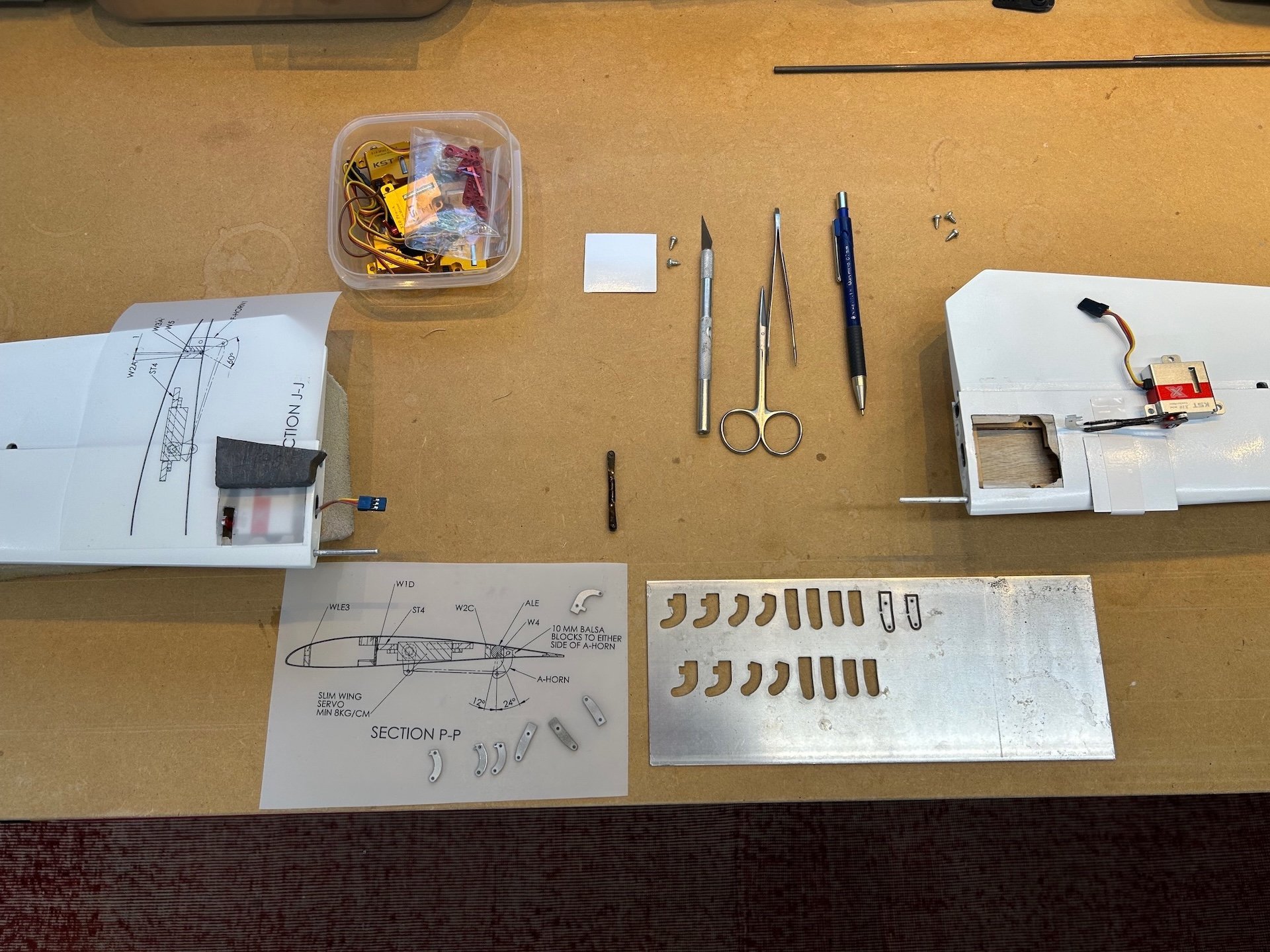

Ta odpowiedź cieszy się zainteresowaniem. Ziggy Opublikowano 16 Lutego Autor Ta odpowiedź cieszy się zainteresowaniem. Opublikowano 16 Lutego Witam, Servo do podwozia zamontowane - wyregulowałem na 2 sec opóźnienia tak jak w szybowcu. Aluminiowe części wycięte i stateczniki poziome skończone. Waga wyszła Lewy - 123 i Prawy - 124 g Teraz czas no serwa szkrzydla. 15

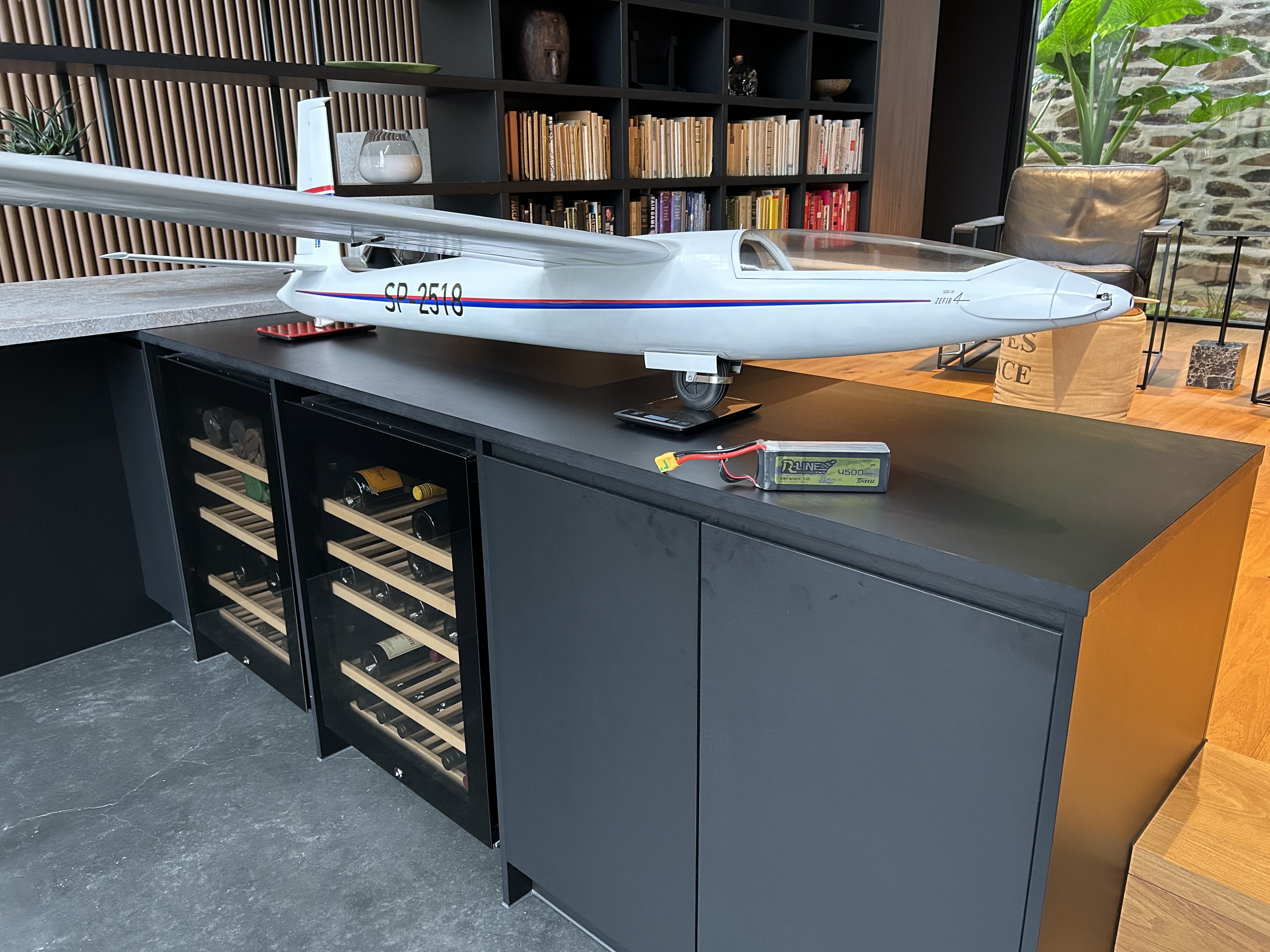

Ta odpowiedź cieszy się zainteresowaniem. Ziggy Opublikowano 15 Marca Autor Ta odpowiedź cieszy się zainteresowaniem. Opublikowano 15 Marca Witam, Dzisiaj sprawdziłem SC i wyszło ze mam 68 mm od natarcia skrzydła a musi być 108 mm. Pierwszy raz mam model ze musze dołożyć wagę do tylu kadłuba.Okolo 120 g. Srodek ciężkości został policzony przy pomocy wagi pod kołem i ogonie tak jak w prawdziwych szybowcach. Całkowita waga wyszła 6390g + 120 co musze dołożyć = 6510g. Dla rozpetosci 4.6 m myślę ze jest to nieźle. 9
robas69 Opublikowano 15 Marca Opublikowano 15 Marca Nie warto przesynąć regulatora do tyłu, na jednym ze zdjęć dlugość przewodów na to pozwala i zrezygnować z zasilania awioniki aku Jeti na rzecz innego, lżejszego. Pewnie na napędowym tez można oszczędzić masy.
Patryk Sokol Opublikowano 15 Marca Opublikowano 15 Marca 2 godziny temu, Ziggy napisał: Całkowita waga wyszła 6390g + 120 co musze dołożyć = 6510g. Dla rozpetosci 4.6 m myślę ze jest to nieźle. To jest waga latawcowa Jeszcze będziesz go balastować To maleństwo też ma 4m z hakiem (i moje profile więc prawdopodobnie dosyć podobne, co do założeń, jak Twój) : Waży bliżej 8kg i jego jedyna wada, to to że nie jest mój...
Ares Opublikowano 15 Marca Opublikowano 15 Marca 3 godziny temu, Ziggy napisał: Całkowita waga wyszła 6390g + 120 co musze dołożyć = 6510g. Dla rozpetosci 4.6 m myślę ze jest to nieźle. Zbyszku ,te 120g to nawet nie warto o tym mówić bo przy też rozpiętości to tyle co nic. A model jest piekny i jescze do tego nasz Polski w dalekiej Australi będzie ozdobą nieba.👍

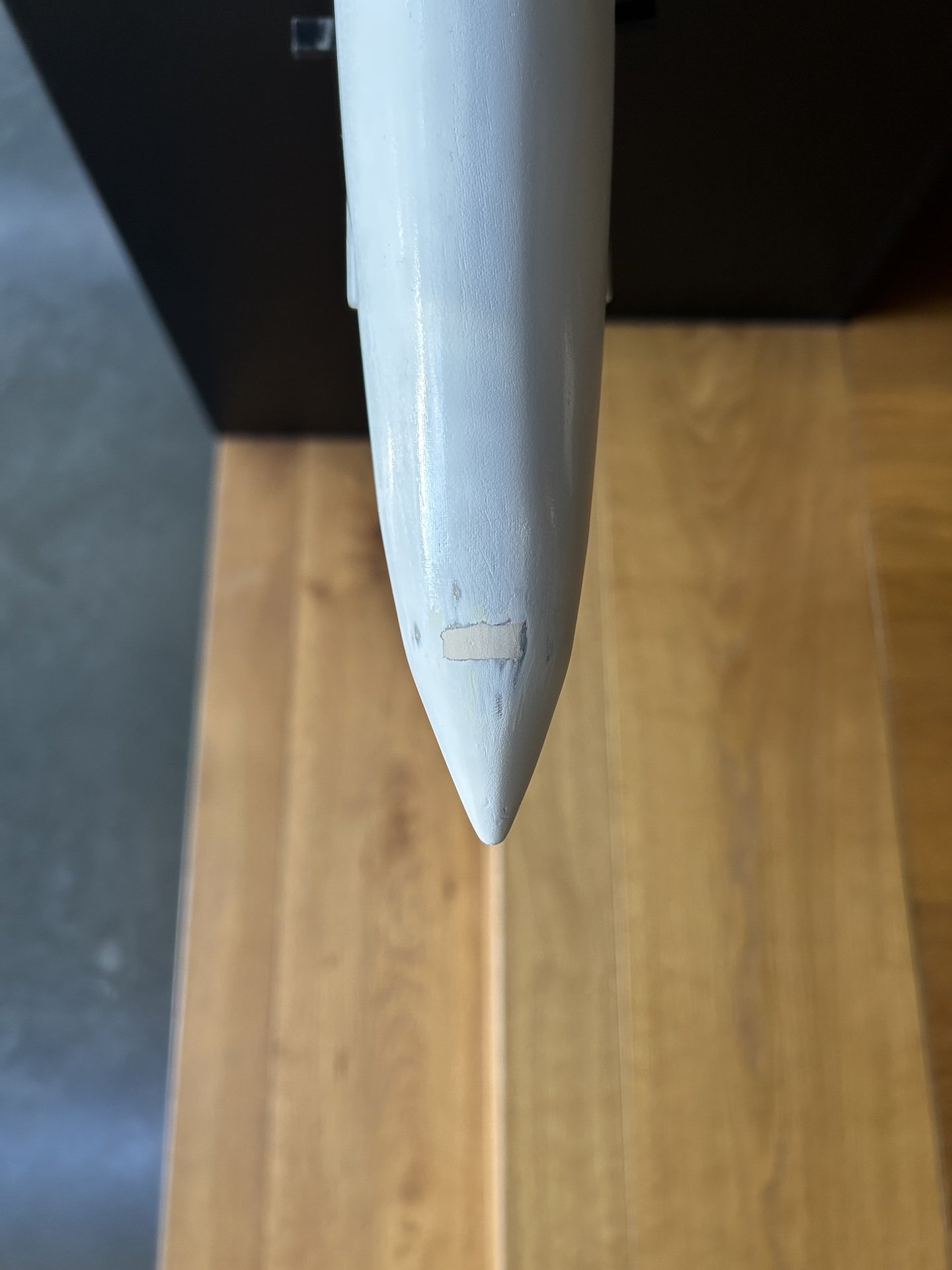

Ta odpowiedź cieszy się zainteresowaniem. Ziggy Opublikowano 4 Lipca Autor Ta odpowiedź cieszy się zainteresowaniem. Opublikowano 4 Lipca Witam, Nowy plan. Nie zmieniam baterii Lipo. Dołożyłem extra 156 g to końca kadłuba. Lacznik statecznika poziomego zmienił z aluminium to stali zyskałem 50g. Końcówka kadłuba ma pust stożek i mogłem go wypełnić ołowiem 50g. I ostatnia rzecz to płoza ogonowa. Dokleiłem część z ołowiu 56g in SC jet teraz jak obliczony. Ostania rzecz to zmiana napędu steru kierunku. Mialem żyłkę wędkarska - rekomendowaną przez kolegę ale nie mogłem mieć precyzyjnego ruchu steru. Żyłka jet rozciągliwa. Musiałem zmienić na metalowy kabel pokryty nylonem. Trochę roboty było. Ster kierunku centruje teraz bez problemu. Waga modelu wyszła 6600g - gotowy do lotu. Czekam na dobra pogodę 10

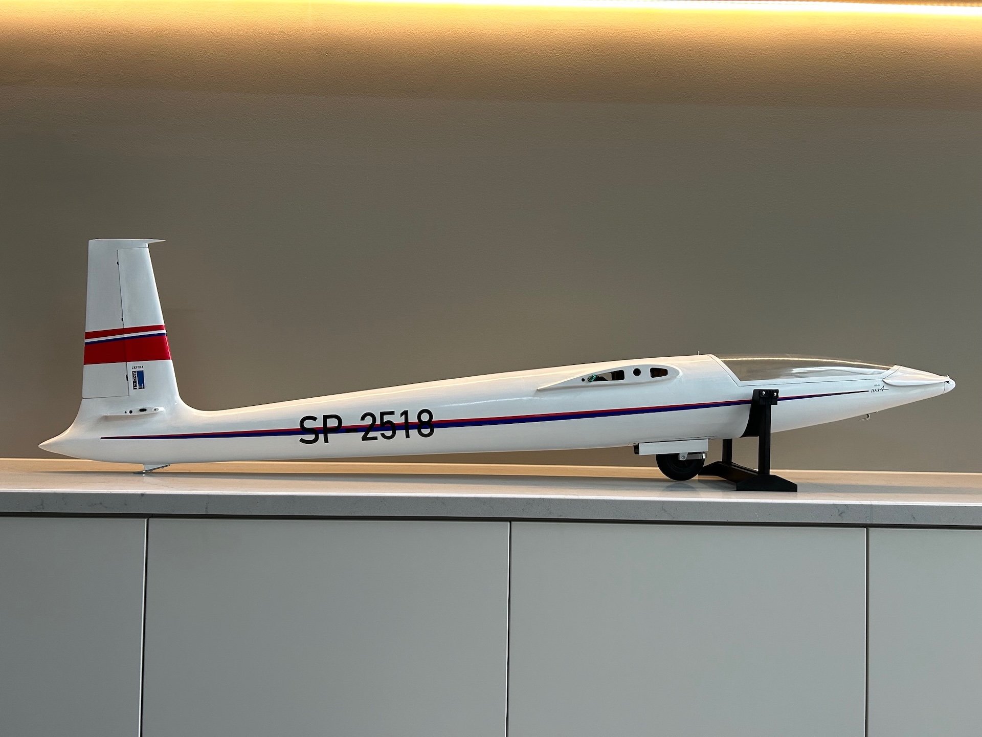

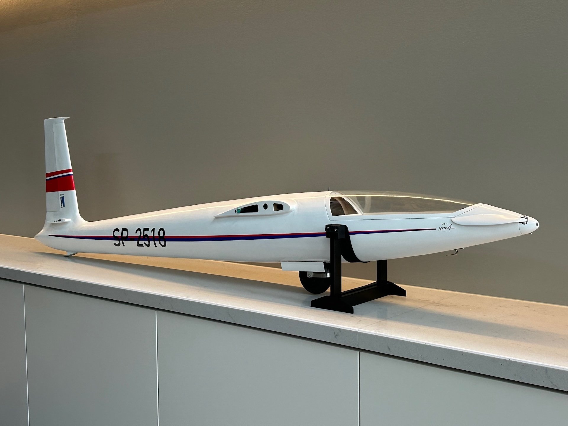

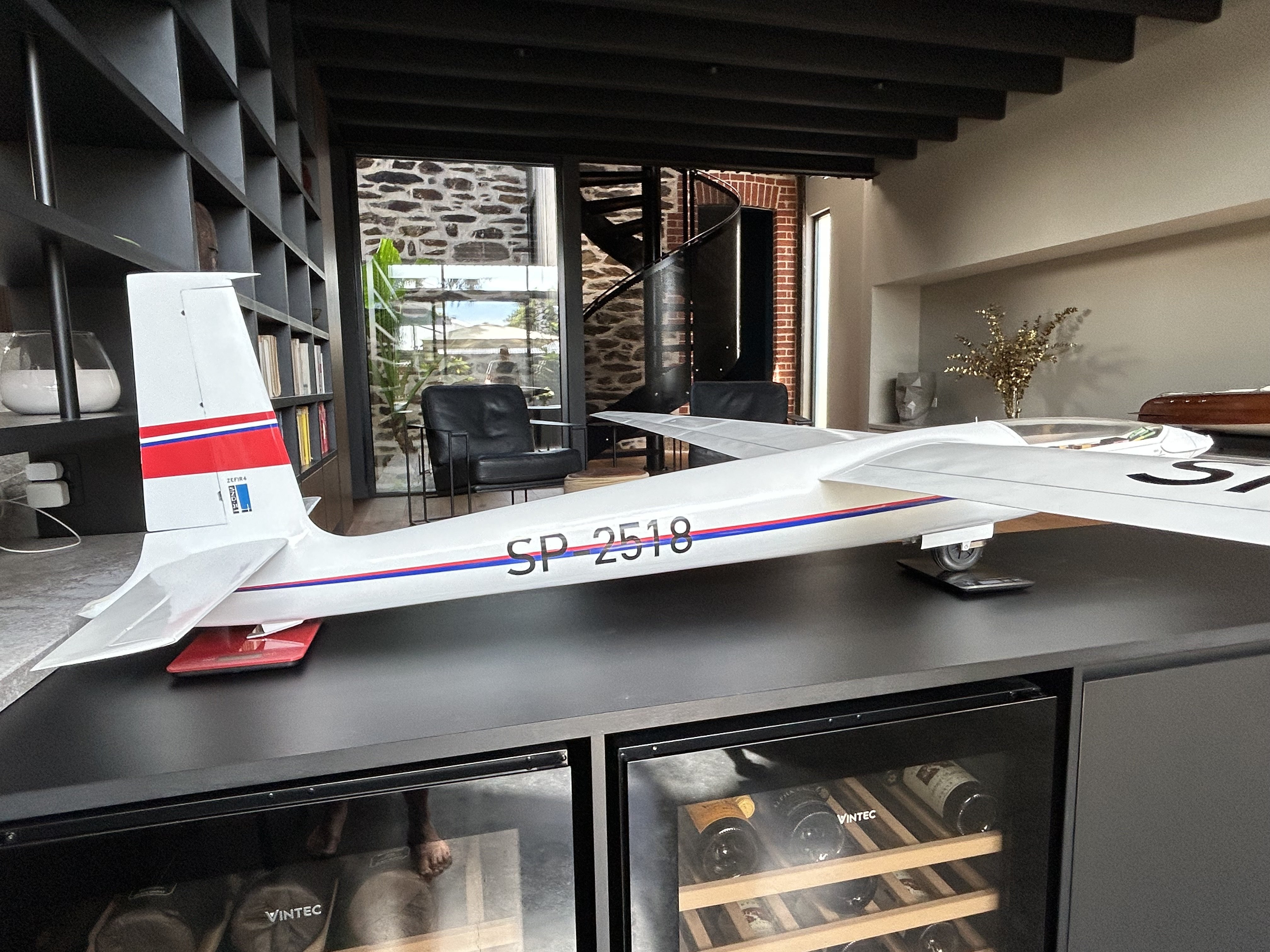

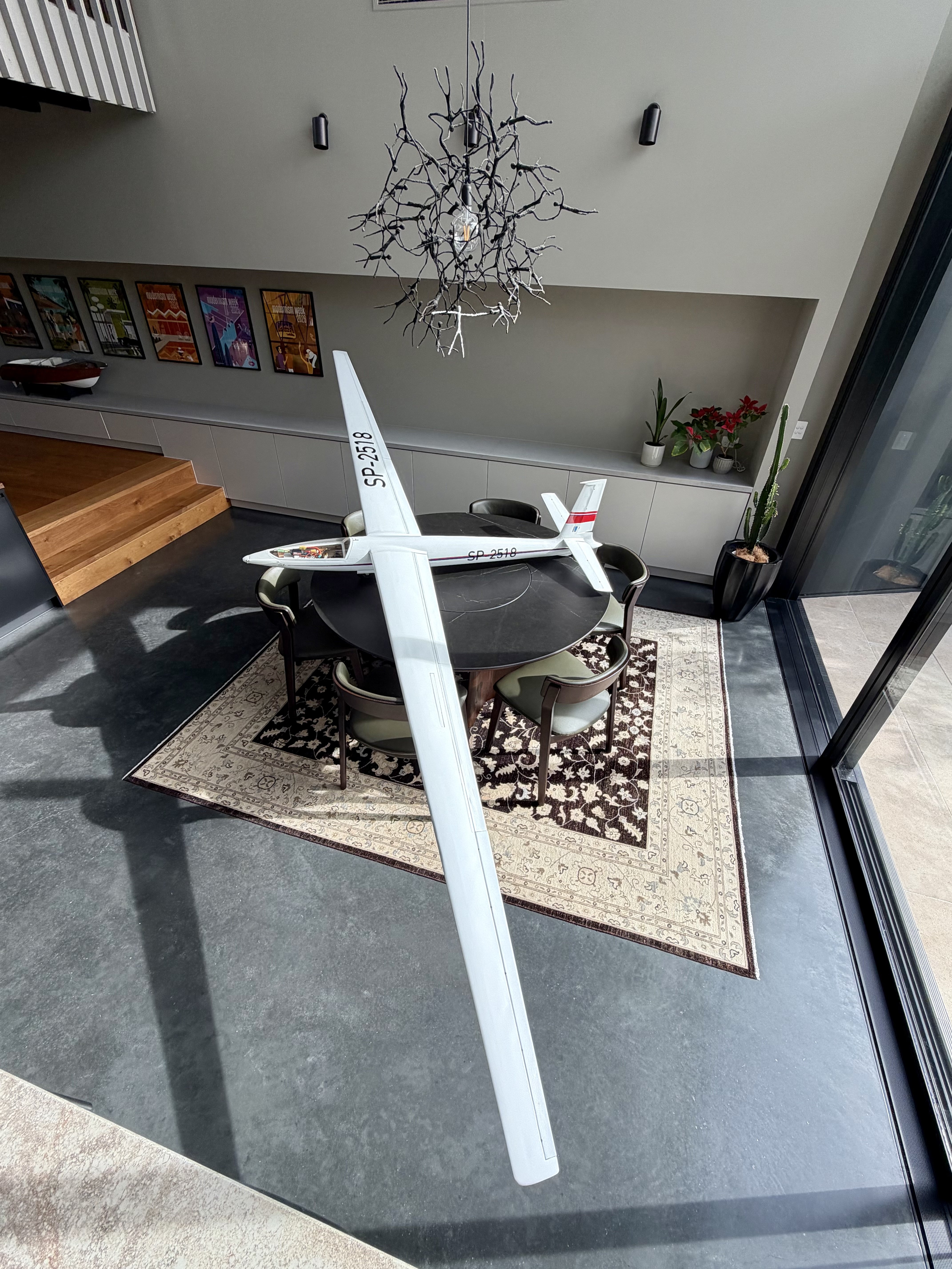

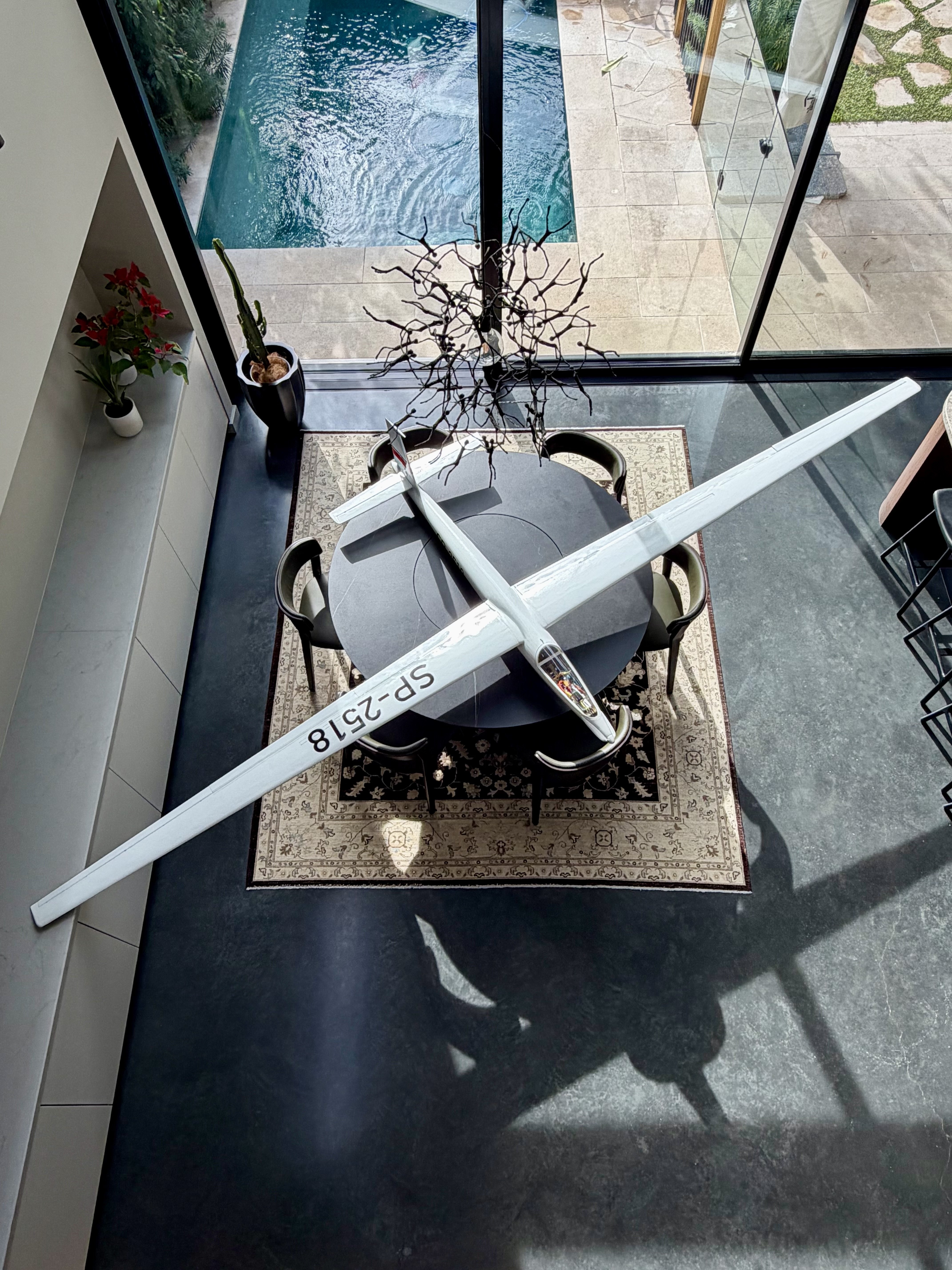

Ta odpowiedź cieszy się zainteresowaniem. Ziggy Opublikowano 19 Lipca Autor Ta odpowiedź cieszy się zainteresowaniem. Opublikowano 19 Lipca Witam, Dzisiaj wielki dzień - Zefir 4 oficjalnie skończony.Dwa lata bez dwóch dni. Waga do lotu jest 6.645 kg, był policzony do 7kg. CG - 106 mm. Oblot w sierpniu , weekend 22 do 24. Będzie to GPS zlot w naszym klubie SSL Proces budowy był raczej skomplikowany ale bardzo satysfakcjonujący.Polskie szybowce - wspaniale konstrukcje, wielka historia i nostalgia. 20 1
