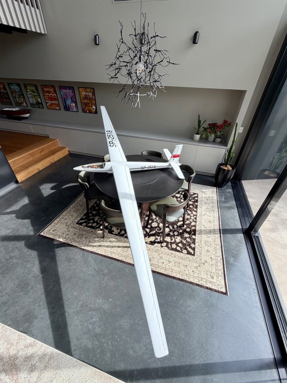

Ziggy Opublikowano 22 Sierpnia Autor Opublikowano 22 Sierpnia Witam, Dzisiaj był pierwszy lot Zefira. Trwa na naszym lotnisku była za wysoka pomimo koszenia. Bardzo dużo deszczu było, więcej niż nasza meteorologia przewidziała. Zapadła decyzja to startu z reki. Motor Hacker 50 jest bardzo mocny i nie ma potrzeby na pełny gaz. Model lata bardzo dobrze lata,krazenie bez problemu z małym wychyleniem klap. Ladowanie hamulce + klapy. Teraz pora na dalsze ustawianie modelu. Mam taki film, pierwszy raz użyłem iMovie i to jest bardzo amatorskie.Nie mogę go dodać do tematu bo jest za duży. Musze pomyśleć jak to zrobić 4
Ta odpowiedź cieszy się zainteresowaniem. Ziggy Opublikowano 22 Sierpnia Autor Ta odpowiedź cieszy się zainteresowaniem. Opublikowano 22 Sierpnia Witam, Tu jest link do filmiku. Chciałbym bardzo podziękować dwom osobom za bardzo duży wkład w projektowaniu Zefira 4. Prof Kubrynski - nowe unikalne profile skrzydła i Pan Kłos za formatowanie i przygotowanie ich do następnego kroku budowy. 17 1

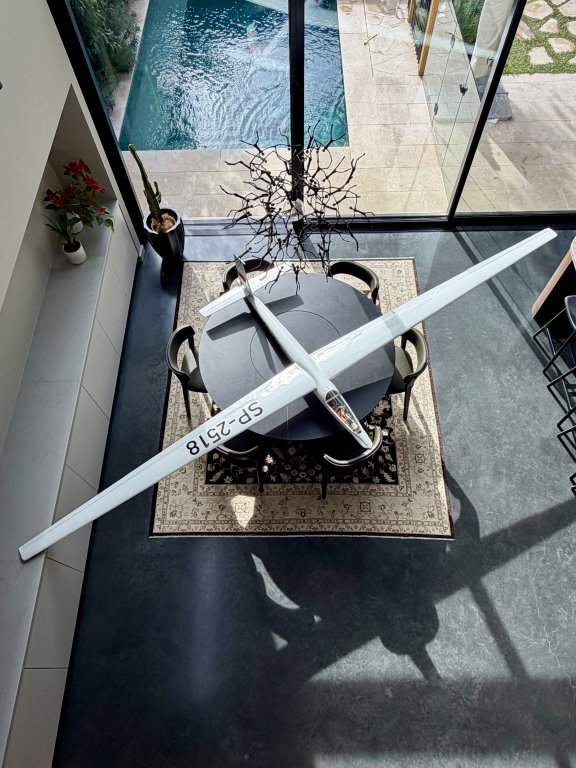

Ta odpowiedź cieszy się zainteresowaniem. Ziggy Opublikowano 8 Października Autor Ta odpowiedź cieszy się zainteresowaniem. Opublikowano 8 Października Witam, To już mój ostatni post. Oblot Zefira 4 skończony Waga całkowita 6571 g i SC 98 mm. Lata znakomicie dzięki tym różnym profilom skrzydła. Doskonałość niesamowita. Teraz czas na dalsze latanie . Takie mam wyposażenie : 1. Hacker 50 Turnado - 507 g 2. CFK Scale spinner - 35 g 3. CFK Propeller 13 x 10 - 40 g 4. Speed controller SPIN 80 Pro - 90 g 5 Battery for servos and receiver Jeti Power Ion 3100 - 136 g 6. Battery for motor R-line 4500 mAh 6S - 676 g 7. Jeti receiver - 25 g. https://www.youtube.com/shorts/O1-9Xf5AwPU https://www.youtube.com/watch?v=WhMddZDDptg Może wycinanka będzie dostępna na scalesoaringUK. 14 1
