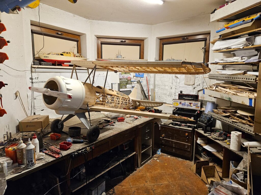

2 godziny temu, paweln7 napisał:

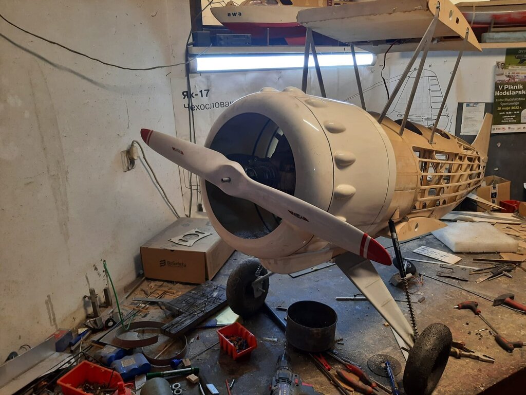

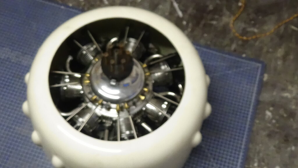

Skończyłem RWD 25 a natura nie lubi próżni to trzeba było  coś wymyślić
 Pisalem juz kiedys, ze WARIAT ?
Pawel, dostales te gwiazdke na gwiazdke??? Co to za pieknosc?
11 minut temu, paweln7 napisał:
Gwiazdka to UMS 260-7
Aż z ciekawości zerknąłem na cenę i już się nie dziwię, że śruby mocujące śmigło są pordzewiałe, ze złomu ;)

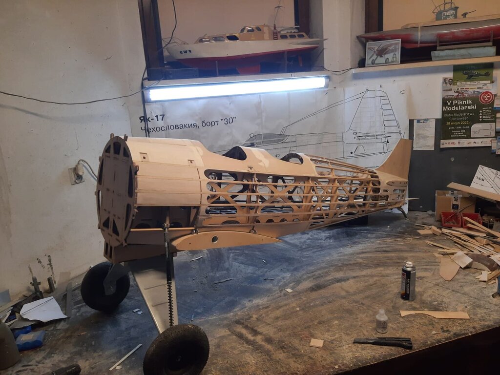

W dniu 18.03.2024 o 21:28, motfil napisał:
Pws z ML  miał w swojej karierze taka pracę
Dzięki ale nie wiedziałem.

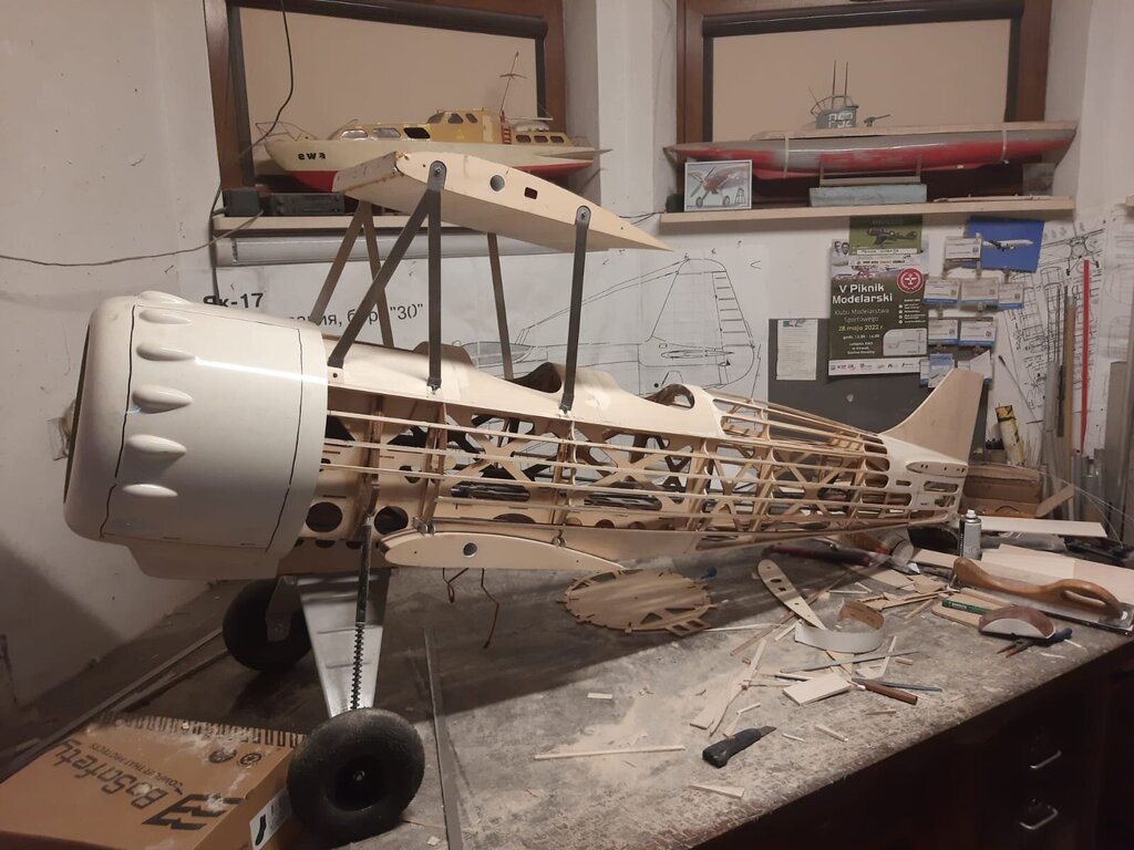

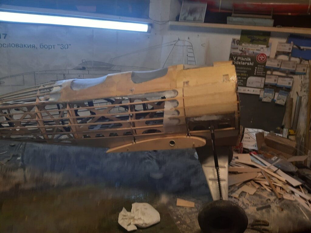

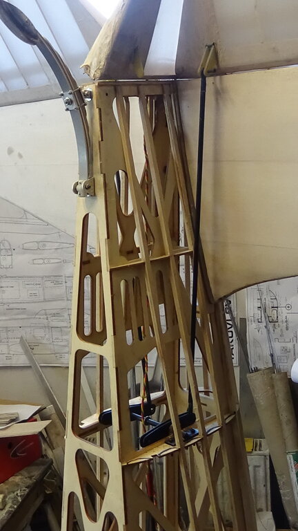

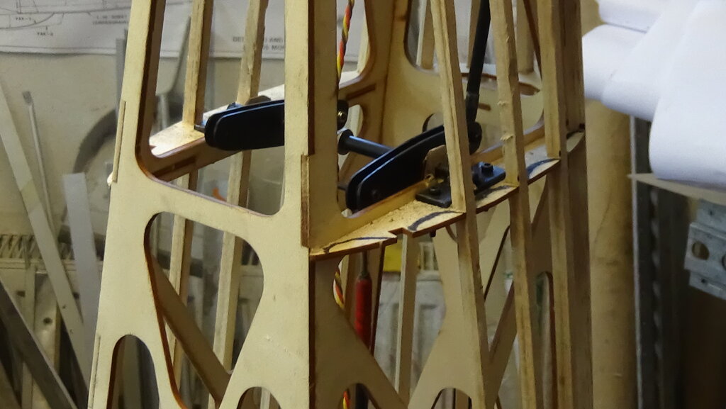

Po którejś koncepcji napędu sterów wysokości ,temat jest ogarnięty .
PWS ma napęd sterów wysokości linkowy  w modelu można to ogarnąć ( ale przy demontowanych statecznikach co jest konieczne aby zmieścił się w samochodzie ) to montaż i demontaż modelu  był by koszmarem .
Montaż stateczników to 4 śruby M3 ( dwie do zastrzałów i dwie do popychaczy )
CDN
  • Lubię to 4
16 minut temu, jarek996 napisał:
Praca na pozniej? ?
Tak przecież pokrycie płócienne na tak zaprojektowanym kadłubie wyglądało by jak płot ze sztachet?

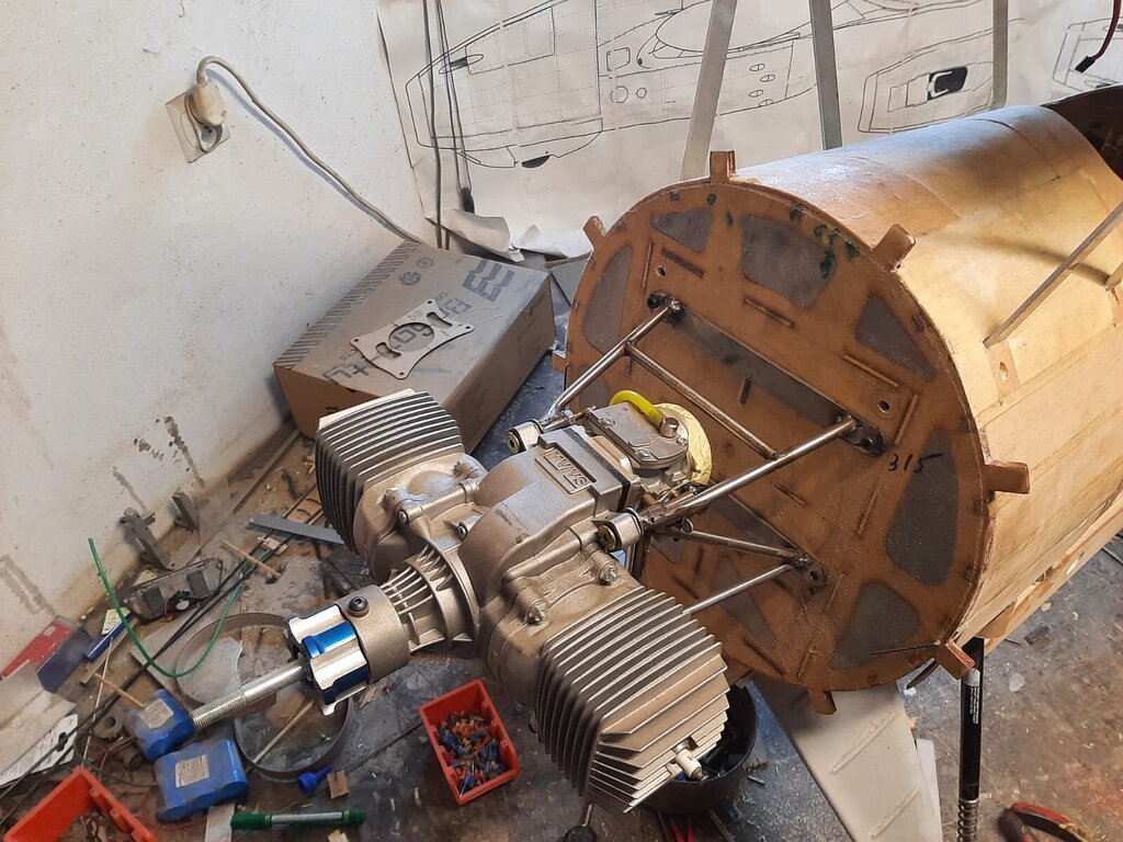

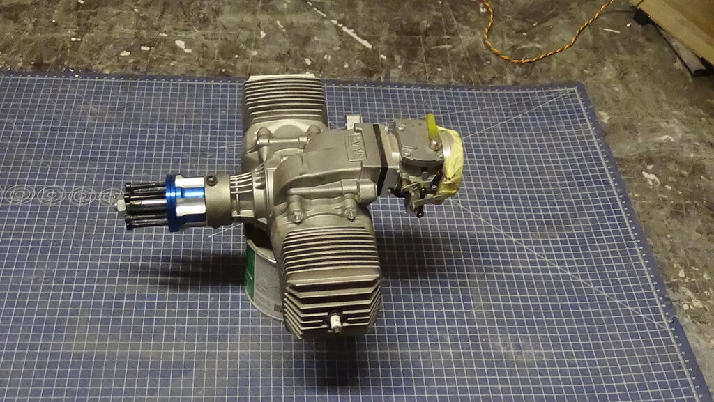

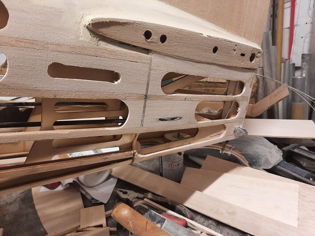

Witam

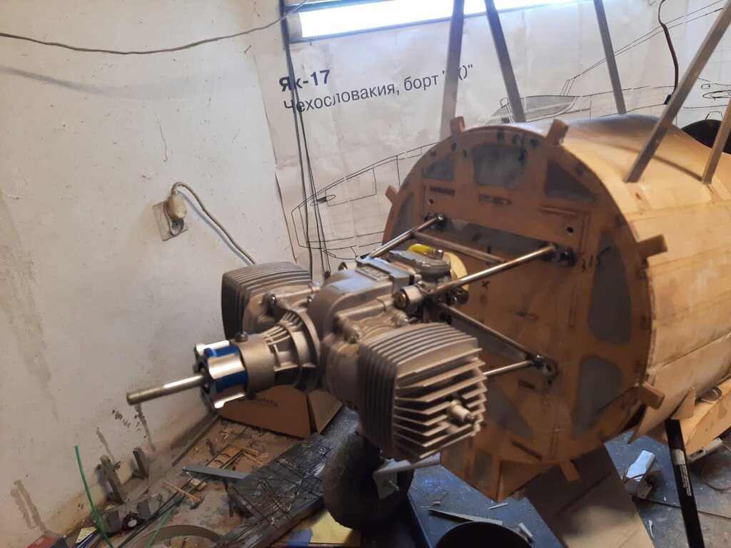

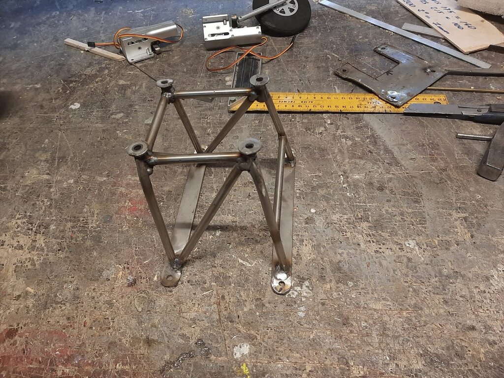

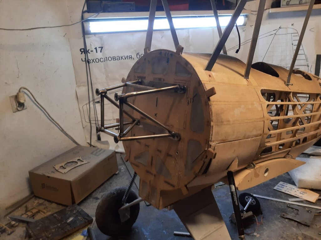

Jedziemy dalej z robotą ,hak do holowania ogarnięty ,brakuje tylko zaślepki i odciągów z linki stalowej .
CDN

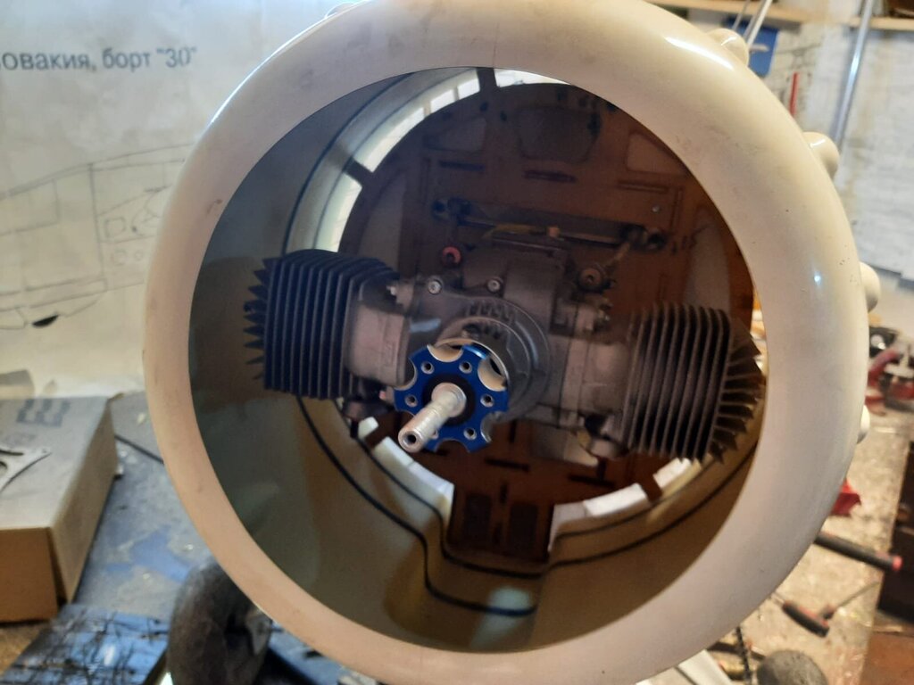

12 minut temu, FockeWulf napisał:
Fajne. Nie ma obaw, że sztywna konstrukcja puści na łączeniach?
Łoże sprawdzone w Zuchu  (rurka stalowa 8x1 spawana migomat - em) wprawdzie tam silnik słabszy a tu  też  da radę
