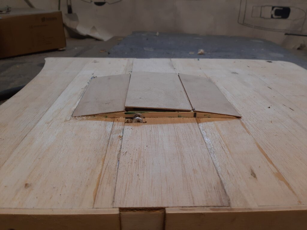

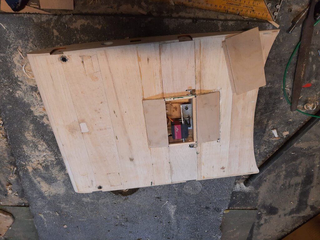

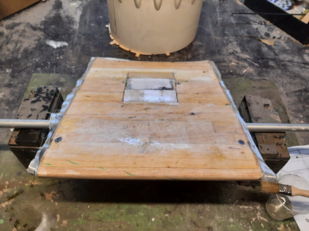

paweln7 Opublikowano 27 Grudnia 2024 Autor Opublikowano 27 Grudnia 2024 Witam Ogarnąłem centropłat ,masakrą było przeprowadzenie kanałów do przeprowadzenia przewodów do serw lotek i wyczepu holu oraz kabli do oświetlenia . Serwo wyczepu holu wystawało z obrysu 8mm więc dorobiłem z sklejki 1,2mm osłonę z klapką rewizyjną ( brakuje śrubek mocujących ) dorobione zostały aluminiowe wsporniki odciągów linkowych haka holowniczego ( przykręcone do wklejonej w centropłat sklejki 10mm do której przykręcony jest Hak ) cały centropłat zostanie niebawem zalaminowany tkaniną szklaną 48g/m CDN 1
Marcin K. Opublikowano 27 Grudnia 2024 Opublikowano 27 Grudnia 2024 Widzę że serwa JX, mam niemiłe doświadczenia z nimi, więc i tobie polecam otworzyć je i sprawdzić, poprawić i zalac klejem na gorąco połączenia lutowane. Szkoda tak pięknego modelu
paweln7 Opublikowano 27 Grudnia 2024 Autor Opublikowano 27 Grudnia 2024 40 minut temu, Marcin K. napisał: Widzę że serwa JX, mam niemiłe doświadczenia z nimi, więc i tobie polecam otworzyć je i sprawdzić, poprawić i zalac klejem na gorąco połączenia lutowane. Szkoda tak pięknego modelu JX używam od kilku lat na kilkadziesiąt jakie miałem padły dwa ( jedno siłowało się z klapą prawie godzinę podczas docierania silnika drugie umarło podczas lotu ,co dziwo w neutrum na lotce ) co do zaglądania do środka serwa to zaglądam do każdego serwa niezależnie od marki ,lutownica i klej na gorąco to znajome mi ustrojstwa. 1

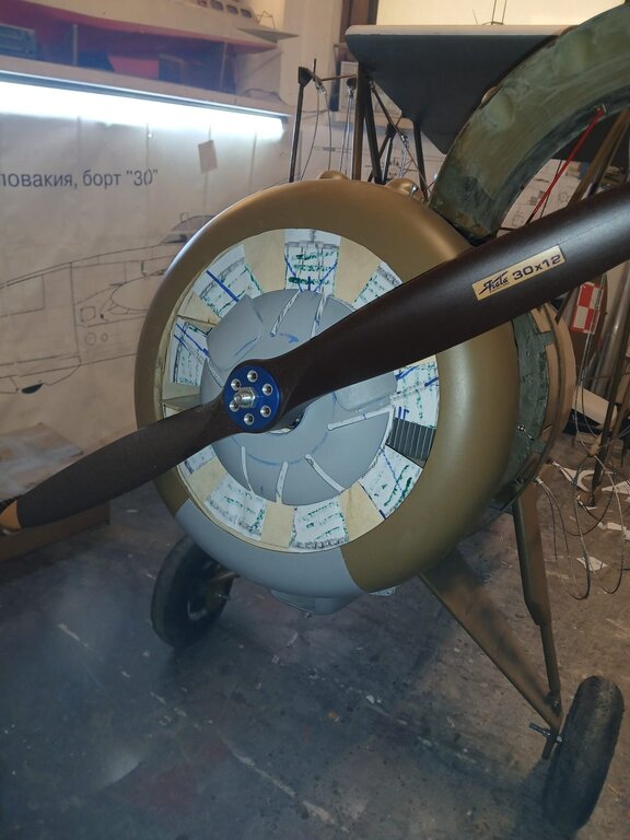

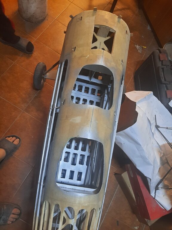

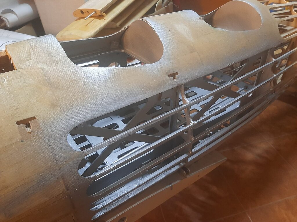

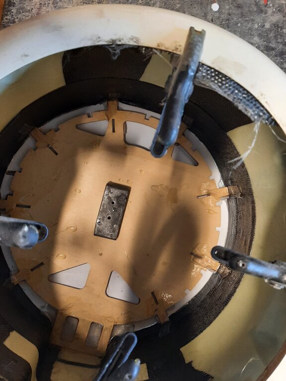

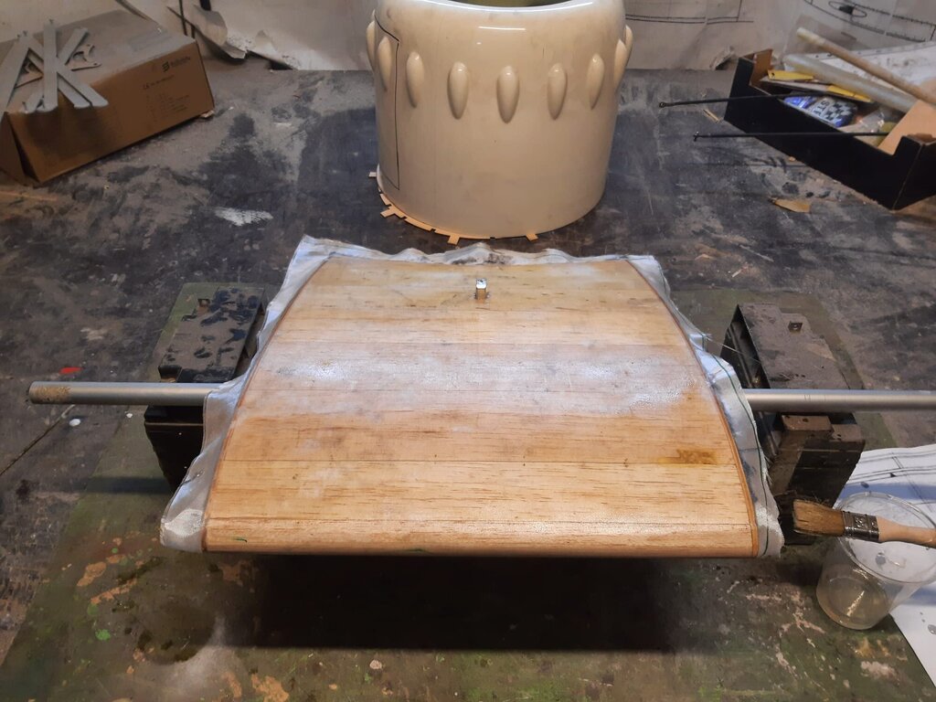

Ta odpowiedź cieszy się zainteresowaniem. paweln7 Opublikowano 29 Grudnia 2024 Autor Ta odpowiedź cieszy się zainteresowaniem. Opublikowano 29 Grudnia 2024 Witam Wczoraj parę godzin i dzisiaj ,pracę posunęły się do przodu. zmaterializowały się osłony amortyzatorów. Zalaminowałem centropłat. oraz zabrałem się za maskę silnika CDN 11

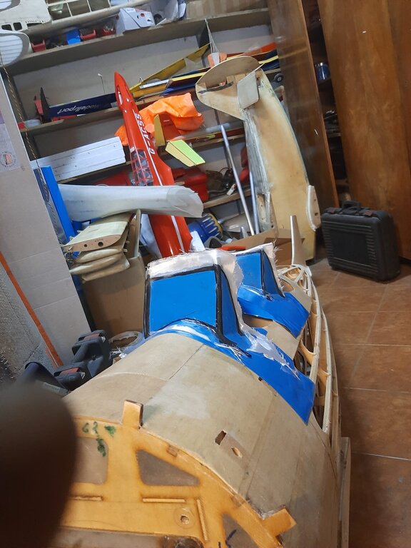

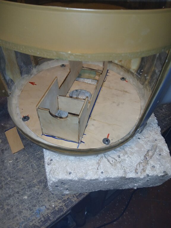

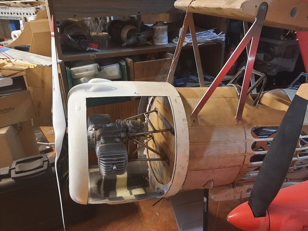

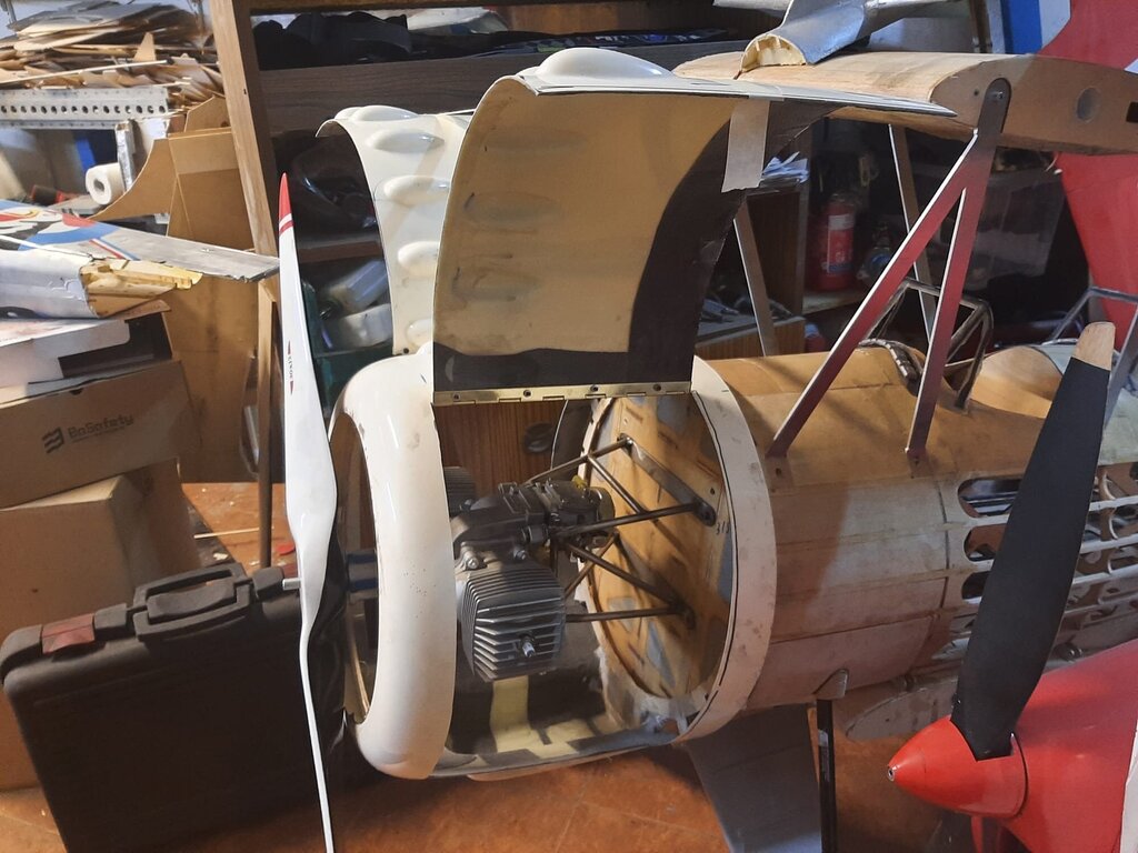

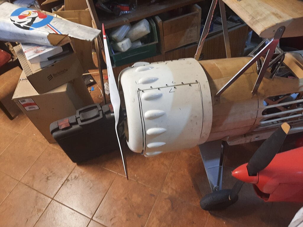

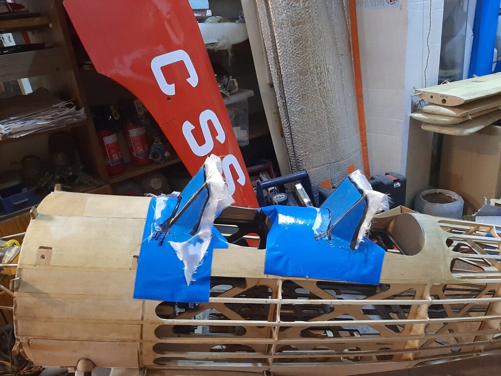

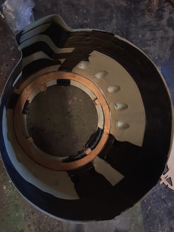

Ta odpowiedź cieszy się zainteresowaniem. paweln7 Opublikowano 12 Stycznia Autor Ta odpowiedź cieszy się zainteresowaniem. Opublikowano 12 Stycznia Witam w nowym roku wszystkich oglądaczy PWS a W związku ze składaniem fajniejszej "zabawki "było mało czasu na PWS a ,popsułem fabryczną maskę silnika co by zrobić jakiś dostęp do silnika ,aby nie było przeciągów za dużych to na zawiasach listwowych 20mm zamontowałem wycięte elementy. trzeba będzie jeszcze trochę zalaminować od środka klika wzmocnień zamontować zamki i będzie ok. 6
jarek996 Opublikowano 12 Stycznia Opublikowano 12 Stycznia 2 godziny temu, paweln7 napisał: trzeba będzie jeszcze trochę zalaminować od środka klika wzmocnień zamontować zamki i będzie ok. No a nie mozesz tak latac, zotwartymi? Dodatkowa powierzchnia nosna (chociaz do ladowania) 😂
paweln7 Opublikowano 12 Stycznia Autor Opublikowano 12 Stycznia 15 minut temu, jarek996 napisał: No a nie mozesz tak latac, zotwartymi? Dodatkowa powierzchnia nosna (chociaz do ladowania) 😂 Wiem ciężki kloc będzie ( przez to stał prawie rok jak go kupiłem ) ale trzeba będzie z tym żyć 😂

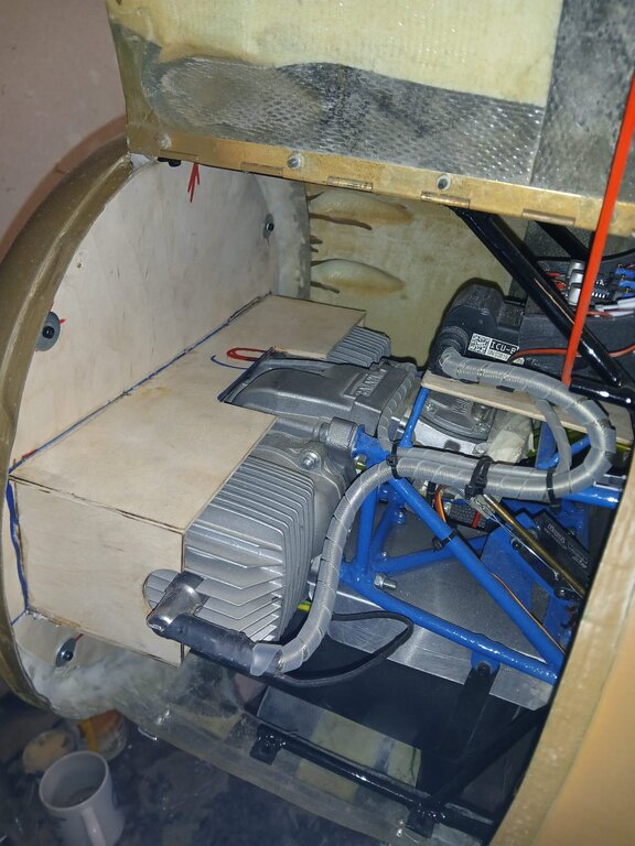

paweln7 Opublikowano 1 Lutego Autor Opublikowano 1 Lutego 3 godziny temu, Eugeniusz napisał: Może nie taki kloc- to przecież dwupłat, da radę. Da radę ale mógł być lżej zaprojektowany ( ma ciężki ogon potrzebuję ok 7kg pod maską aby się wyważył )Pws w tym stanie waży 15kg a gdzie reszta ,Ale przy powierzchni płata 2,6m2 da radę . Problemem będzie miejsce do oblotu ponieważ lotnisko KMS w Kielcach z końcem Marca 2025 przestaje istnieć ( Kopalnia wznawia wydobycie kamienia ze złoża na którym było lotnisko.

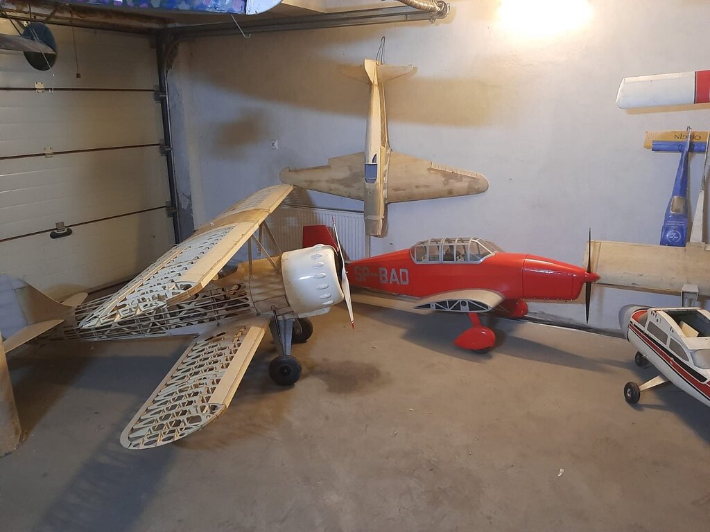

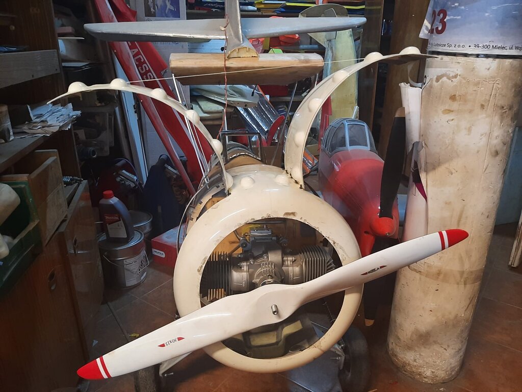

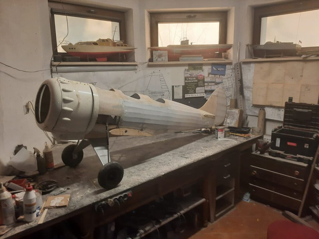

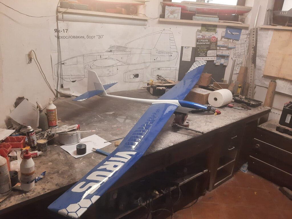

Ta odpowiedź cieszy się zainteresowaniem. paweln7 Opublikowano 9 Lutego Autor Ta odpowiedź cieszy się zainteresowaniem. Opublikowano 9 Lutego Witam w miedzy czasie wyremontowałem sobie motoszybowca z 1990-91 roku , model zbudowałem w oparciu o Czechosłowacki kadłub i balsowe skrzydła z profilem wklęsło wypukłym Pierwotnie do sterowania służyła aparatura Pilot 4 i za napęd odpowiadał MK 12 wracając do PWS-a Mazanie farby czas zacząć Teraz będzie można się zabrać za krycie kadłuba tkaniną CDN 8

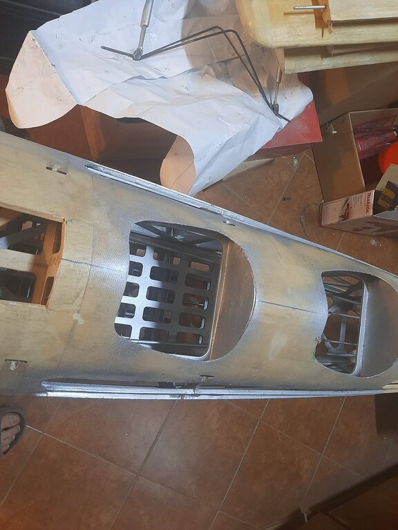

Ta odpowiedź cieszy się zainteresowaniem. paweln7 Opublikowano 9 Lutego Autor Ta odpowiedź cieszy się zainteresowaniem. Opublikowano 9 Lutego Parę godzin puźniej CDN 12

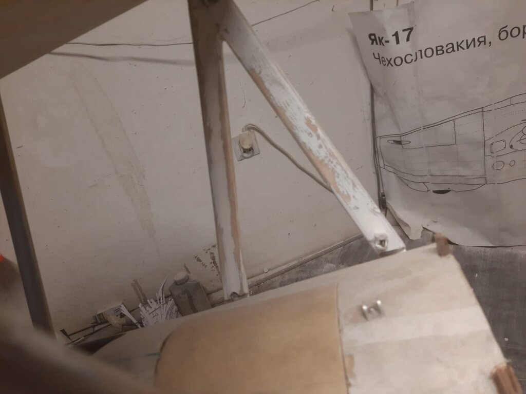

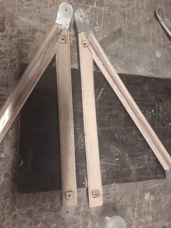

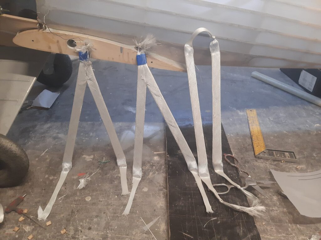

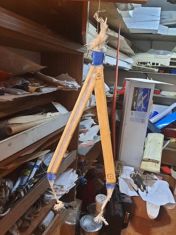

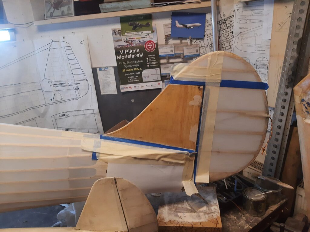

Ta odpowiedź cieszy się zainteresowaniem. paweln7 Opublikowano 15 Lutego Autor Ta odpowiedź cieszy się zainteresowaniem. Opublikowano 15 Lutego Witam Dłubiemy dalej ,czas zamocować "taboret " nad kadłubem ja to nazwał jeden znajomy latacz 😁 Dorobiłem okucia mocowania linek do słupków baldachimu. oraz zabrałem si za oprofilowanie słupków wkleiłem wzmocnienia sklejkowe pod wsporniki linek przygotowałem do laminowania po chwili się zalaminowały Ze względu ma to że PWS będzie ciągał szybowce na holu ( mam taka nadzieje ) to statecznik pionowy został też zalaminowany. CDN 9 1

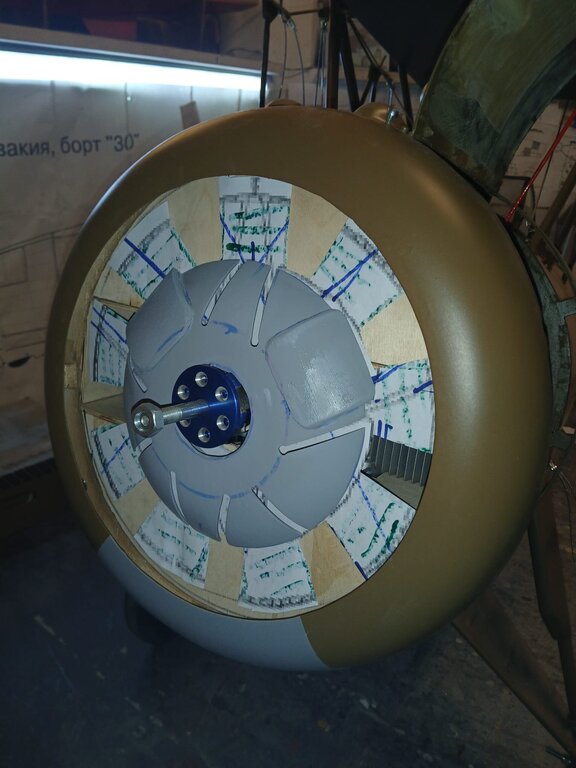

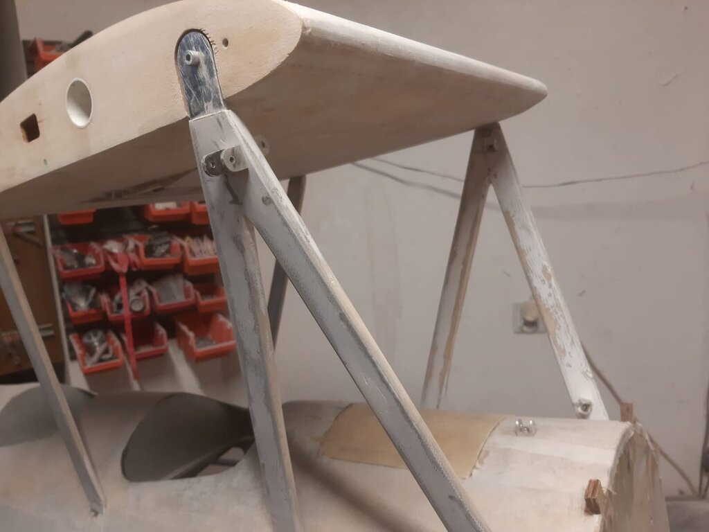

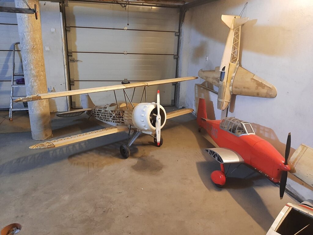

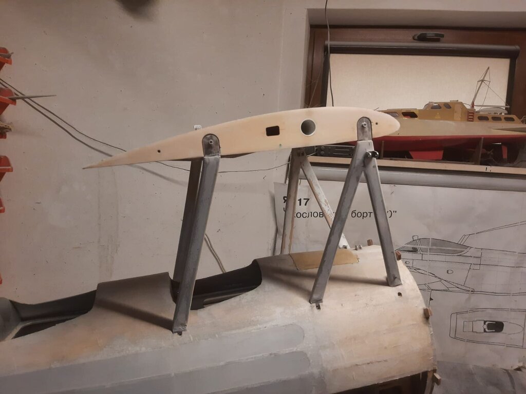

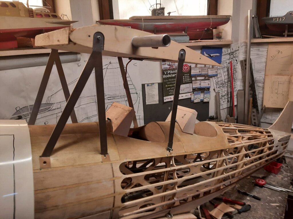

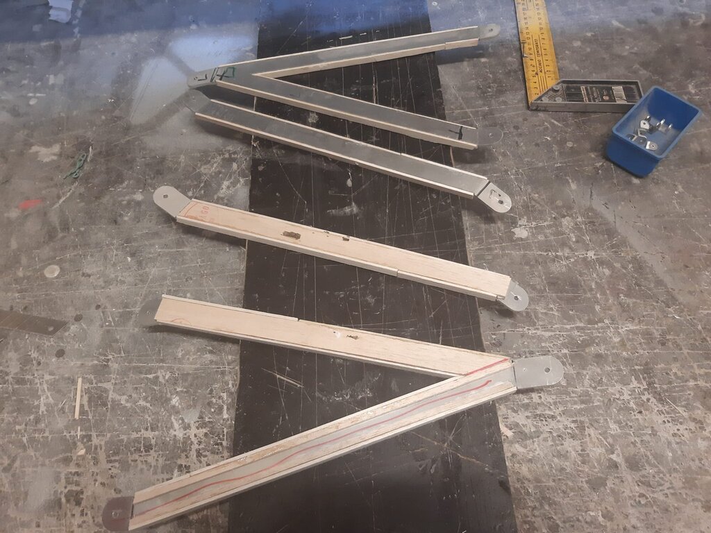

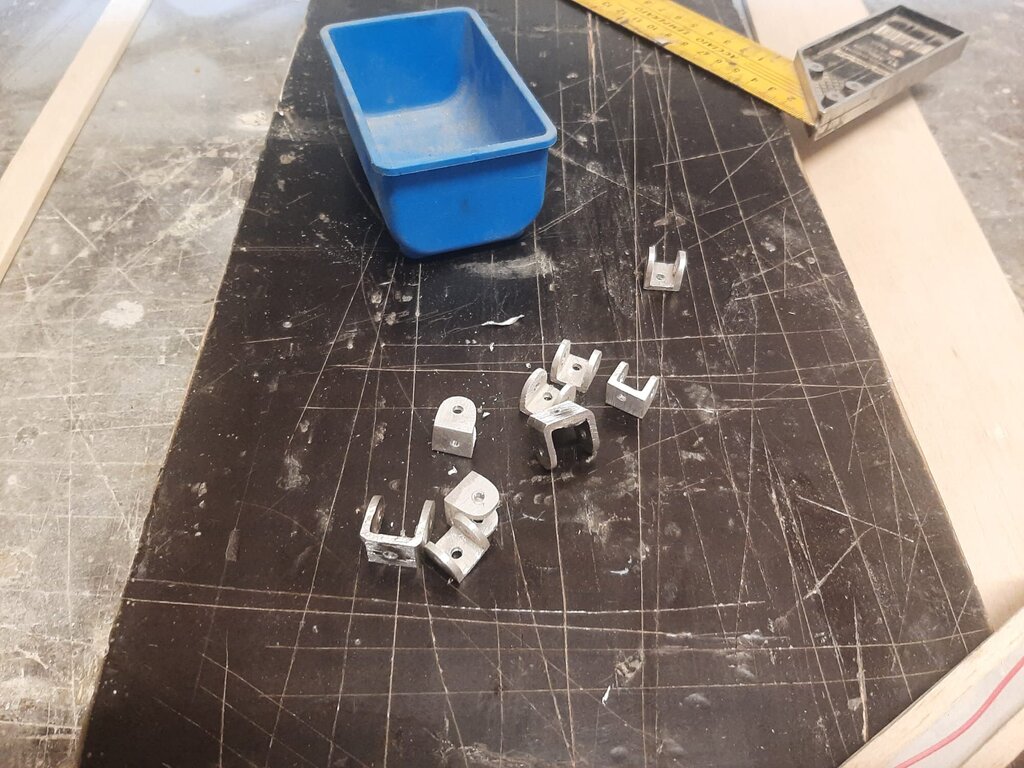

Ta odpowiedź cieszy się zainteresowaniem. paweln7 Opublikowano 2 Marca Autor Ta odpowiedź cieszy się zainteresowaniem. Opublikowano 2 Marca Witam Musiałem sobie zrobić przerwę od PWS-a zaczął Mnie męczyć ,co nie znaczy że nic nie robiłem 😄 Naprawiam sobie rozbitego Jak-1 oraz buduję dwu płacika , Wracamy do PWS-a ogarnięty górny centropłat i jego wsporniki zamontowałem jedne z wielu wsporników do mocowania linek CDN 8 1
