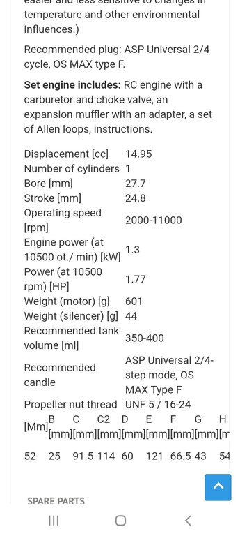

robloz Opublikowano 30 Kwietnia 2024 Opublikowano 30 Kwietnia 2024 Jaki jest skok gwintu na wale Asp91 4-t?
bynek Opublikowano 30 Kwietnia 2024 Opublikowano 30 Kwietnia 2024 5/16 x 24 tak ma os 91. to i pewnie ASP bo to kopia.
witold_pi Opublikowano 30 Kwietnia 2024 Opublikowano 30 Kwietnia 2024 a gdzie Ci się udało to zrobiiiić?
robloz Opublikowano 30 Kwietnia 2024 Autor Opublikowano 30 Kwietnia 2024 Przypadkiem trafiłem na sklep u mnie w Płocku, gdzie na temat śrub, gwintów, mają wszystko , krótko mówiąc sklep metalowy. Może nie jest to oryginał, na kontrę się nada, ale gdybym miał dostęp do tokarki .....
Marcin K. Opublikowano 1 Maja 2024 Opublikowano 1 Maja 2024 Kiedyś szukałem do 2t .46, jakby co tam są 1/4 28, kupowałem na allegro
