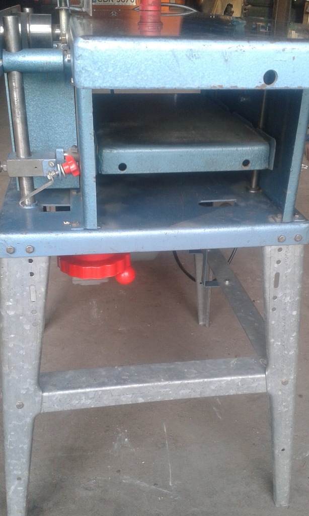

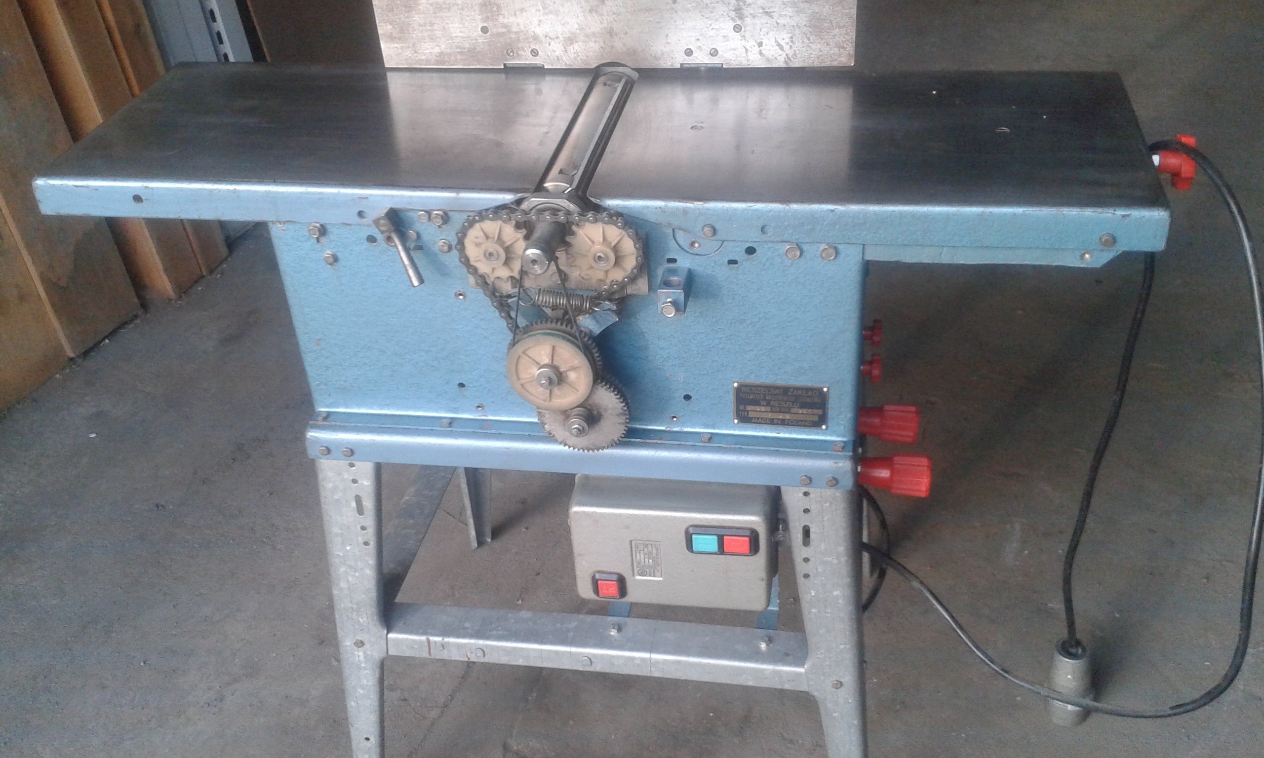

RomanJ4 Opublikowano 7 Maja 2024 Opublikowano 7 Maja 2024 Pierwsze trzy to zabaweczki do modelarni, waga (ok 35kg) świadczy, że porządnej dechy na tym bez problemu nie przestrugasz. Ja bym Ci radził, jeśli masz miejsce, kupić poczciwa, solidną, ciężką, polską DYMĘ 8 prod. REMA Reszel, samą lub z przystawkami (piła stołowa z regulacją wysokości cięcia/możliwość też cięcia pod kątem/, frezarka, wiertarko-czopiarka, szlifierka talerzowa na papier ścierny, tokarka do dr. (można je dostać osobno). Są dostępne do nich części zamienne (- Części zamienne do obrabiarek DYMA-8, DYMB-8, DYMC-8, DMXA-32 - STOMA (bielsko.pl), Miałem kiedyś , wiem co jest warta w pracy, strugałem na niej(grubościówka) i frezowałem 0,25x5-6m deski. Dwa zakresy obrotów wałka (przekładnia pasowa), prosta, łatwa do demontażu w razie awarii konstrukcja, dużo materiałów na temat w necie. DTR-ka (spakowana ZIP) Dyma_DTR.zip przykładowy egzemplaż napęd wałka posuwu(są dwa po obu stronach hebla, zębaty jeden) regulowana czerwonym pokrętłem wysokość stolika grubościówki (pod wałkiem struga) Dyma8 Dymb Dymc Rema Grubościówka Heblarka Strugarka Zawada • OLX.pl Przykładowa na zdjęciu jest na 380V, ale są i wersje na 230V (https://www.olx.pl/dom-ogrod/narzedzia/narzedzia-warsztatowe/q-dyma-8/), zresztą można wymienić na niedrogi silnik 230V.(silnik na Allegro (silnik elektryczny 2.2KW 230V 3KM 2800/min 1-faza kosztuje ok. 445 zł, a używany już za ok. 200 zł) Ceny są różne, zależne od składu, ale już za cenę ostatniej Twojej propozycji można kupić w dobrym stanie. 2
Grifon Opublikowano 7 Maja 2024 Opublikowano 7 Maja 2024 Roman dobrze mówi, Dyma jest ok, te marketowe to do balsy?
Atomizer Opublikowano 7 Maja 2024 Autor Opublikowano 7 Maja 2024 Znajomy ma Dymę na sprzedaż. Czekam na foto. Tysiaka chce, pewnie coś do naprawy lub serwisu.
