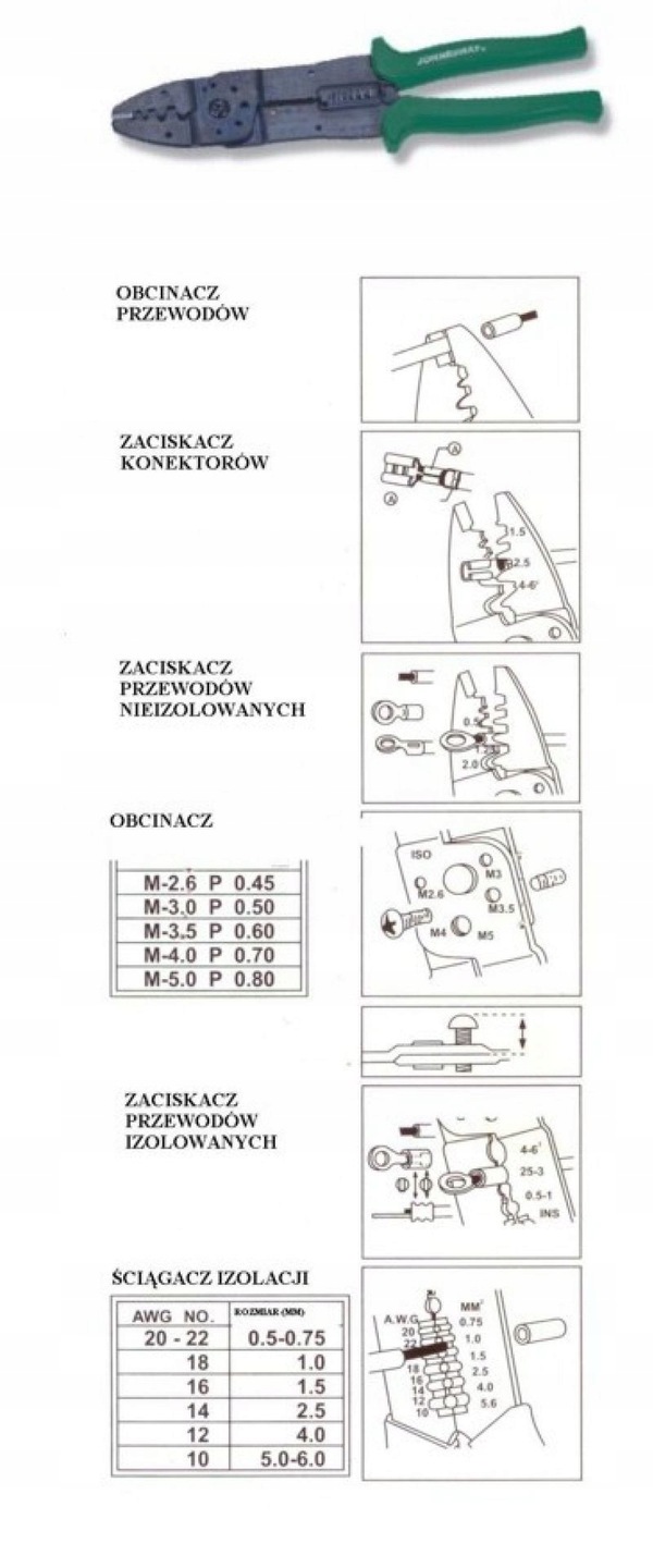

RomanJ4 Opublikowano 23 Czerwca Udostępnij Opublikowano 23 Czerwca Można szybko np takimi szczypcami dla elektryków - wkręcasz śrubkę na potrzebna długość w odpowiedni otwór obcinacza, i ciach.. np https://proficentrum.pl/elektryka-elektronika/1753-szczypce-obcinacz-sciagacz-izolacji-8-funkcji-jonnesway-4719152122022.html Do cięcia śrub: M2,6 / M3 / M3,5 / M4 / M5 Nie obetnie nimi stalowych śrub utwardzanych ≥8.8 A bez nich to nakrętka i kątówka (lub Dremel do małych).. Odnośnik do komentarza Udostępnij na innych stronach Więcej opcji udostępniania...

Paweł Prauss Opublikowano 24 Czerwca Udostępnij Opublikowano 24 Czerwca 9 godzin temu, RomanJ4 napisał: Można szybko np takimi szczypcami dla elektryków - wkręcasz śrubkę na potrzebna długość w odpowiedni otwór obcinacza, i ciach.. np https://proficentrum.pl/elektryka-elektronika/1753-szczypce-obcinacz-sciagacz-izolacji-8-funkcji-jonnesway-4719152122022.html Do cięcia śrub: M2,6 / M3 / M3,5 / M4 / M5 Nie obetnie nimi stalowych śrub utwardzanych ≥8.8 A bez nich to nakrętka i kątówka (lub Dremel do małych).. No właśnie, ja używam głównie śrubek w klasie 12.9 Odnośnik do komentarza Udostępnij na innych stronach Więcej opcji udostępniania...
