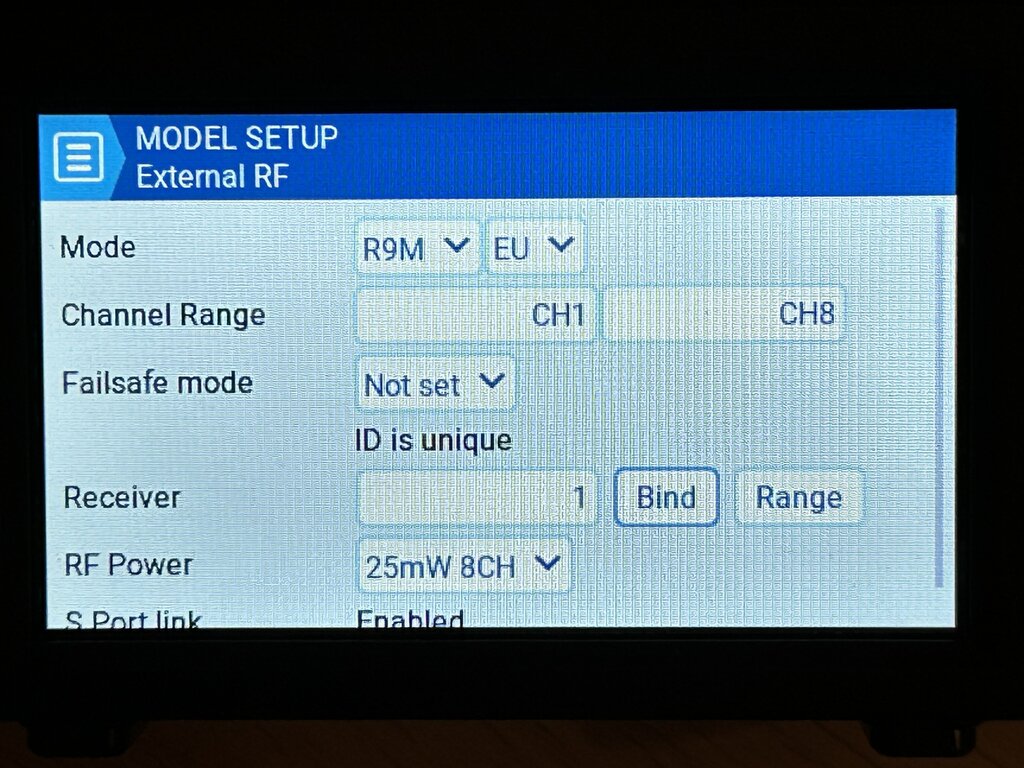

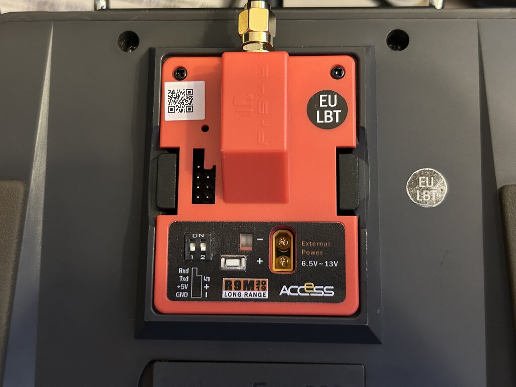

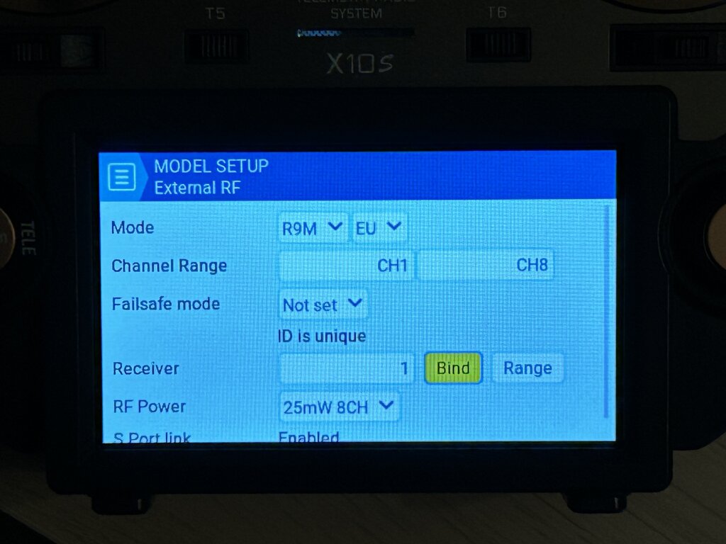

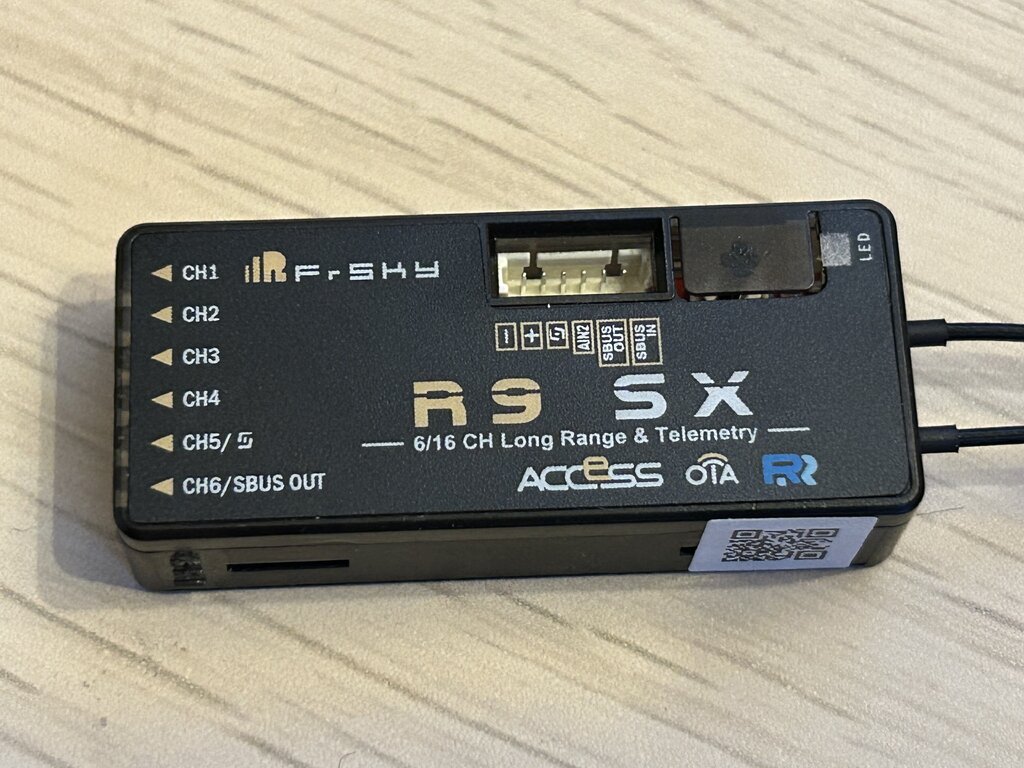

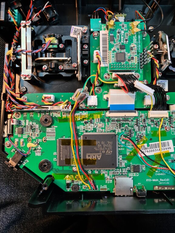

Mam problem, nie mogę zbindować odbiornika R9SX z modułem R9M w nadajniku Horus x10s z modułem IRSM i Edge ‘Centurion’ 2.10.1
Moduł R9M oraz odbiornik R9SX są po flashowaniu w wersji LBT ACCESS. Próbuję zbindować odbiornik: wybieram opcję ‘Bind’ w setup modułu i włączam zasilanie odbiornika R9SX z wciśniętym przyciskiem F/S. Puszczam przycisk, wyłączam i włączam zasilanie odbiornika i… nic się nie dzieje. Próbowałem wielu kombinacji – bez rezultatu. Co robię źle? Nie znalazłem rozwiązania w sieci ale może ktoś już się z tym uporał?
P.S. Zdjęcia wstawiły się w przypadkowej kolejności...

Ja co prawda R9 z frsky ale tam przed bindowaniem jeszcze jest "register" - może tędy droga?
Na ostatnim zdjęciu widać jak wygląda menu, jest 'Bind' a 'Register' brak :(

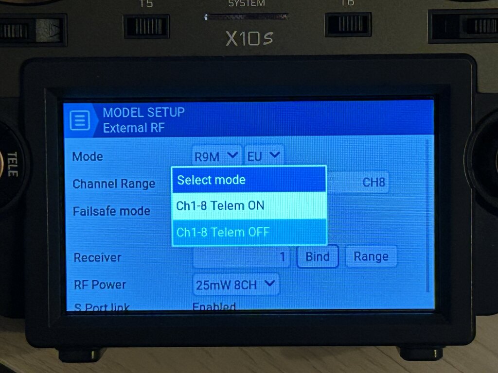

Wygląda na to, że Edge niejednakowo wspiera moduły R9M na różnych nadajnikach.
Akurat w zacytowanym X-Lite Pro (i także np. w X9D+ 2019) można wybrać różne tryby modułu R9M, w tym te obsługujące ACCESS. I wtedy faktycznie jest opcja do rejestracji odbiornika w nadajniku i późniejsze bindowanie jest bez F/S.
Ale nie wiedzieć dlaczego akurat w Horusach można wybrać tylko podstawowy R9M, gdzie nie ma opcji rejestracji - w takiej sytuacji pozostaje pewnie klasyczny sposób bindowania. Tylko że dokumentacja odbiornika opisuje tylko bindowanie przez wcześniejszą rejestrację i kółko się zamyka 😐 Czyżby nie dało się zbindować tego odbiornika inaczej?
Może spróbuj bindowania przez włączenie zasilania odbiornika, ale bez przycisku F/S - byłoby to nielogiczne, ale może akurat.
Albo może Edge coś źle obsługuje moduł R9M w trybie podstawowym - może spróbuj bindowania nie przez menu nadajnika, tylko przy pomocy przycisku na tyle modułu R9M:
1. Select No Telemetry or Telemetry mode, then power on R9M 2019 while holding its F/S button, Green LED will be on and Red LED will be flashing. [F/S oczywiście na tyle modułu]
2. Connect the battery to the receiver while holding its Bind button. The Red LED on it will flash, indicating the binding process in completed.
3. Reboot the R9M 2019 [czyli wyłącz i włącz nadajnik] and the receiver. The flashing of the GREEN LED on the receiver indicates it is receiving commands from the transmitter.

Poprzednio zrobiłem wpis sugerujący bindowanie z określoną częstotliwością, ale go wywaliłem, natomiast w instrukcji obsługi EdgeTX 2.10.0 jest taki zapis:
"R9M Access Uwaga: Aby tryb R9M ACCESS był widoczny na liście rozwijanej trybów , port szeregowy AUX1 lub AUX2 musi być skonfigurowany jako Moduł zewnętrzny na stronie Sprzęt ."
https://manual-edgetx-org.translate.goog/color-radios/model-settings/model-setup/internal-external-rf?_x_tr_sl=en&_x_tr_tl=pl&_x_tr_hl=pl&_x_tr_pto=sc&_x_tr_hist=true
W Companion:
Czyli wychodzi, że R9M i UE to pracuje w ACCST.

Okazało się, że wbrew informacji od FRSky nadajnik Horus X10S z zamontowanym IRSM nie jest zgodny z modułem R9M 2019 więc nie działa i koniec :(

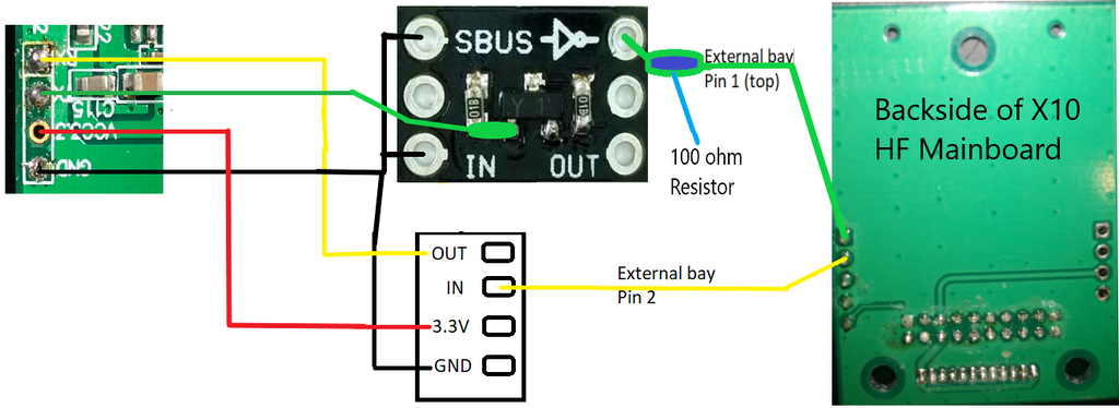

Tego nie wiem, natomiast na 100% moduł R9M 2019 jest przeznaczony dla X10S Express. Moja wersja X10S (bez Express) posiada inny procesor, który nie ma odpowiednio szybkiego portu RS dla gniazda zewnętrznego. To wyjaśnienie ze sklepu gdzie kupiłem moduł zewnętrzny. Pytałem również na forum github edgetx o radę gdzie otrzymałem info, że moduł R9M 2019 można uruchomić w moim nadajniku ale wymaga to ingerencji w płycie głównej tzn należy połączyć kabelkami dwie pary pinów. Ponieważ jednak nie mam doświadczenia w tego typu przeróbkach i nie chcę uszkodzić nadajnika więc odpuszczam.

Wrzuć na oba sprzęty firmaware na ACCST i będzie działać.
EDIT: A jednek nie, na R9SX nie ma firmware'u pod ACCST.
Czyli nie będzia działać bez modowania nadajnika.
