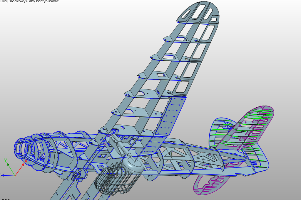

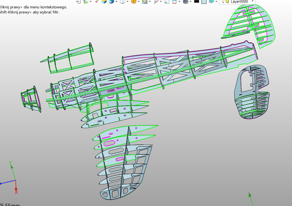

emkd Opublikowano 26 Listopada 2024 Autor Opublikowano 26 Listopada 2024 Kolejne modyfikacje : osłona silnika, maska (osłona pakietów i regulatora) demontorany płat , kadłub z klatką i statecznik - jeszcze wszystko do weryfikacji ale wygląda, że się składa

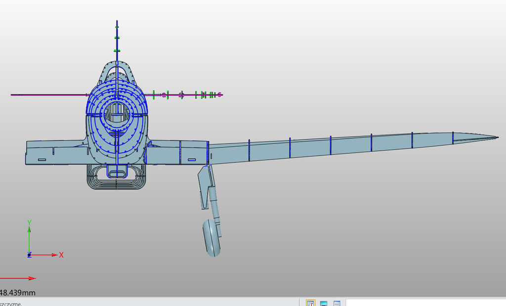

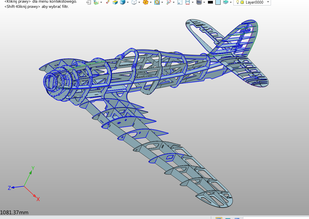

emkd Opublikowano 2 Grudnia 2024 Autor Opublikowano 2 Grudnia 2024 po dwóch miesiącach intensywnej orki : całość jeszcze do weryfikacji ale chyba jest już wszystko dźwigary skrzydła jeszcze sperforować, jak zakupię elementy na bagnet wrysuję otwory o właściwej średnicy i to tyle. gdzie to by można wyciąć - Warszawa okolice - lub Polska wysyłkowo ?

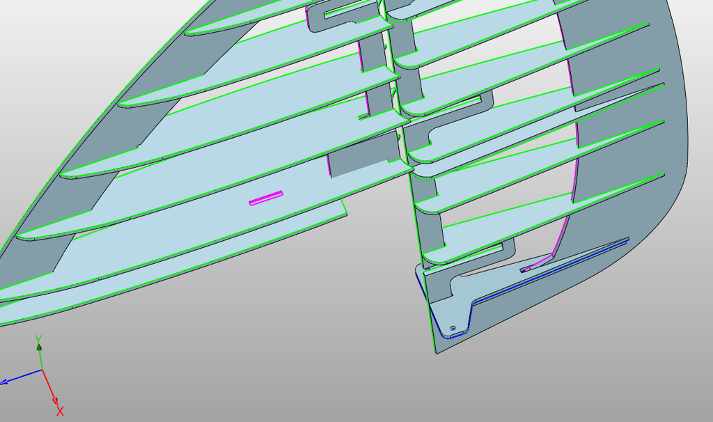

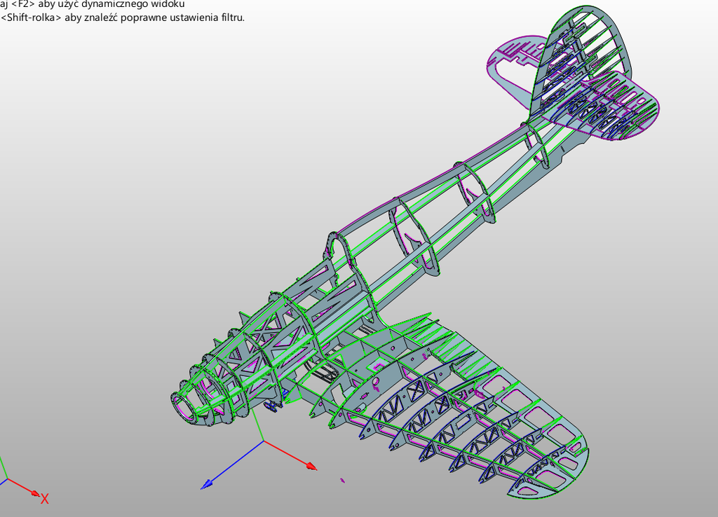

emkd Opublikowano 5 Grudnia 2024 Autor Opublikowano 5 Grudnia 2024 Hurricane 2m - było 7800 do lotu ale teraz nie wiem -wszędzie wycinam otwory ale inne materiał - był sandwicz sklejka balsa - będzie sklejka #2 niby mniej serw, ale jest klatka w całym kadłubie - mocno leciał na ogon. Pociągają mnie krótkie sztywne popychacze oraz luz w kabinie ale ta waga ... I kolejne pytanie : co sądzicie o zrobieniu dźwigienek lotek, klap i usterzenia integralnie z powierzchnią ? Czyli sklejeczka #2 osadzona przed pokryciem - np część żebra - jak to : tylko pytanie, czy sklejka nie będzie zbyt słaba ? W sensie, czy otwory się nie będą się wyrabiały. Chyba, że nasączyć CA ...
japim Opublikowano 5 Grudnia 2024 Opublikowano 5 Grudnia 2024 Konstrukcje lotnicze to konstrukcje cienkościenne- pod każdym względem. Cienkosciennosc to albo skorupa samonośna, albo skorupa w postaci obciągniętej tkaniny. To ona dopiero nadaje sztywność konstrukcji. U Ciebie jest za dużo "mięsa" które nic nie robi. Wszystko co umieścisz w części ogonowej będzie Cie bardzo drogo kosztować przy wyważaniu. Po co te usztywnienia? Cały ten temat powinien być scalony z Twoim oryginalnym postem o Hurricane. Nie wiem po co otworzyłeś nowy skoro pytanie dotyczy konkretnego modelu, który już opisujesz. 1 1
emkd Opublikowano 5 Grudnia 2024 Autor Opublikowano 5 Grudnia 2024 takie cudo : https://krokodyl-emkg.home.pl/emkg/hh weryfikacja.html

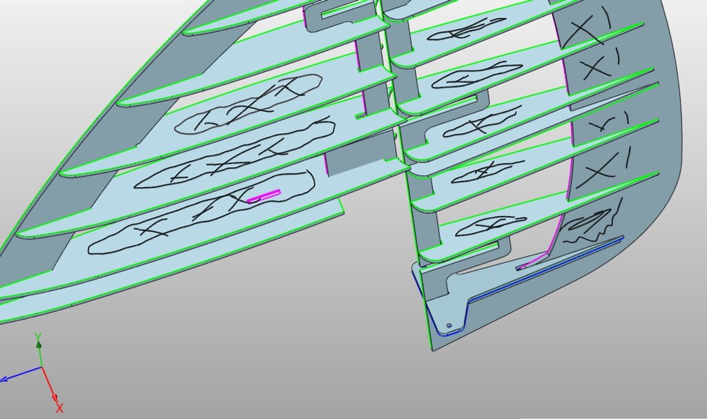

emkd Opublikowano 5 Grudnia 2024 Autor Opublikowano 5 Grudnia 2024 OK, dzięki za konstruktywną krytykę, jak już zapewne zauważyłeś projekt powstaje tylko 2 miesiące - powoli już perforuję detale. Klatka ogonowa - przepatrzyłem dużo projektów na pfmrc i wiele posiada klatkę na całej długości, cześć jest łączona góra/dol, część prawa/lewa. Rzeczywiście, ogon będzie kryty płótnem na listewkach więc ta klatka to przerost formy nad treścią. Co sądzisz o zintegrowaniu dźwigienek z powierzchnią sterową ? Generalnie myślałem, co w przypadku awarii - ułamania itp - ale wtedy i tak trzeba rzeźbić
japim Opublikowano 5 Grudnia 2024 Opublikowano 5 Grudnia 2024 Nie widzialem klatki ogonowej w zadnym mysliwcu. Owszem - w modelach akro 3D jest wewnetrzna struktura klatkowa + polokragle wybrzuszenia na zewnatrz - ALE proporcje samolotu do akro 3D a mysliwca to 2 rozne historie. Do tego inny poziom obciazen - przeciez Hurricane nie bedzie robil snap rolla. Integracja w Twoim przypadku to raczej komplikacja w kazdym mozliwym zakresie (przeszkadza w klejeniu, przeszkadza w pokywaniu, niemozliwa do naprawy) A jak juz bedzie wymagac naprawy tzn ze cos innego jest duzo bardziej rozwalone.
emkd Opublikowano 5 Grudnia 2024 Autor Opublikowano 5 Grudnia 2024 W dniu 5.12.2024 o 15:04, japim napisał: Nie widzialem klatki ogonowej w zadnym mysliwcu. Rozwiń Chyba, że Spit to nie myśliwiec ...
japim Opublikowano 5 Grudnia 2024 Opublikowano 5 Grudnia 2024 W dniu 5.12.2024 o 19:07, emkd napisał: Chyba, że Spit to nie myśliwiec ... Rozwiń To jest kadlub sam w sobie i innego juz nie bedzie a Ty robisz i klatkę i kadlub z podłużnic. Zdecyduj się.
kulfon250 Opublikowano 5 Grudnia 2024 Opublikowano 5 Grudnia 2024 W dniu 5.12.2024 o 20:30, japim napisał: To jest kadlub sam w sobie i innego juz nie bedzie a Ty robisz i klatkę i kadlub z podłużnic. Zdecyduj się. Rozwiń To jest pierwsza wersja kadłuba, celowo budowana jako klatka. Bo łatwiej i szybciej. Popatrz jak wygląda nowa wersja kadłuba (też klatka) , który właśnie się buduje. Tu jest opis, budowy https://maciej.waw.pl/?p=1630 Na kadłubie zmieniając jego budowę (więcej wycięć i brak drugiej warstwy sklejki z przodu) a także zmieniając na lżejsze stery kierunku i wysokości urwałem kilogram masy gotowego modelu. 500 gram wywalonego ołowiu z przodu + 500 gram urwane z wagi kadłuba 4

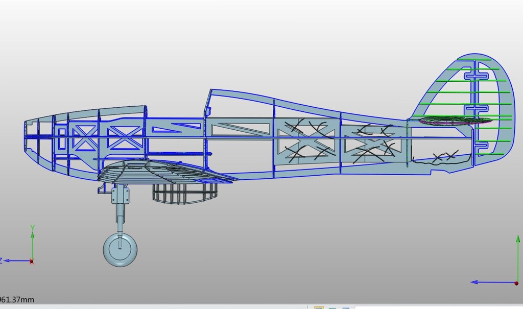

emkd Opublikowano 7 Grudnia 2024 Autor Opublikowano 7 Grudnia 2024 lepiej ? a tu sobie można poobracać https://krokodyl-emkg.home.pl/emkg/Zlozenie001.html

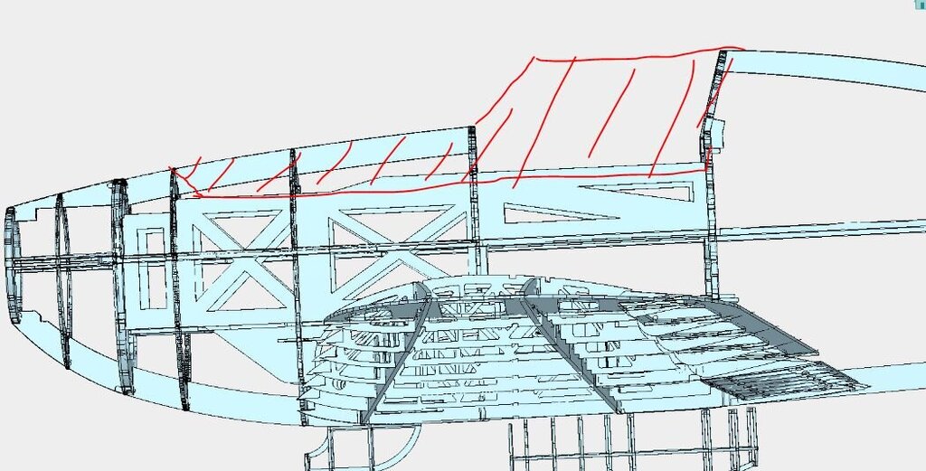

japim Opublikowano 7 Grudnia 2024 Opublikowano 7 Grudnia 2024 Pytanie za 10 punktów - czemu użebrowanie na stateczniku masz częściej niż na skrzydle? Nie lepiej zastosować na końcówkach stateczników klocek balsowy oszlifowany? zamiast bawić się w 10 żeberek sklejkowych i naciąganie na to folii? Dwa: Zakładając problemy z wyważeniem i konieczność upakowania wszystkiego zaraz za silnikiem to wejście do kabiny zaprojektowałbym od góry. Tak robie w moich modelach kombatów. Masz dosyć solidną klatkę i zrobienie odejmowanej góry nie zaszkodzi a sporo Ci ułatwi obsługę modelu - nie będziesz musiał obracać całości aby dostać się od pakietu od strony skrzydła, ani gmerać głęboko jeżeli dostęp będzie tylko przez kabinę.
emkd Opublikowano 7 Grudnia 2024 Autor Opublikowano 7 Grudnia 2024 żeberka traktowane są jako element technologiczny - wg niego będę mógł balsę doszlifować ale dobra uwaga o upakowywaniu już pomyślałem : jest zdejmowana osłona silnika - inaczej nie da się go zamontować oraz maska - pokrywa pakietów/regulatora, bec-a i odbiornika to jeszcze rys z pierwszej fazy projektu ale oddaje sens : montujemy silnik zakładamy osłonę silnika przykręcając od strony pakietów, wkładamy balast (pakiety) + elektronikę i zakładamy pokrywę - przykręcając od strony kabiny. Pakiety można przesuwać przód/tył dla wyważenia. W dniu 7.12.2024 o 19:59, japim napisał: ułatwi obsługę modelu - nie będziesz musiał obracać całości aby dostać się od pakietu od strony skrzydła, ani gmerać głęboko jeżeli dostęp będzie tylko przez kabinę. Rozwiń właśnie o tym już myślałem - pierwszy miał tę przypadłość - do obsługi potrzebny ginekolog 1
emkd Opublikowano 1 Stycznia Autor Opublikowano 1 Stycznia Cały czas dzieje się powoli ale naprzód, kolejne wyzwania rodzą pytania można sobie pokręcić : https://krokodyl-emkg.home.pl/emkg/hh_kpl.html oraz proszę o podsunięcie pomysłu na poprowadzenie anten. wstępne rozmieszczenie : pakiety (żółte) regulator(czarny) manometr(niebieski) serwa kierunku, podwozia i wysokości (różowe) oraz bladoniebieski - odbiornik. wydawa mię się, że dystans do regulatora wystarczy (15 cm) - chyba musi. Pytanie, jak poprowadzić antenki ... Odbiornik TD SR10 - 2 anteny 2.4 i jedna 900.
