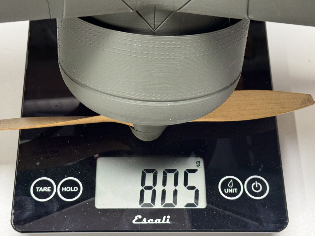

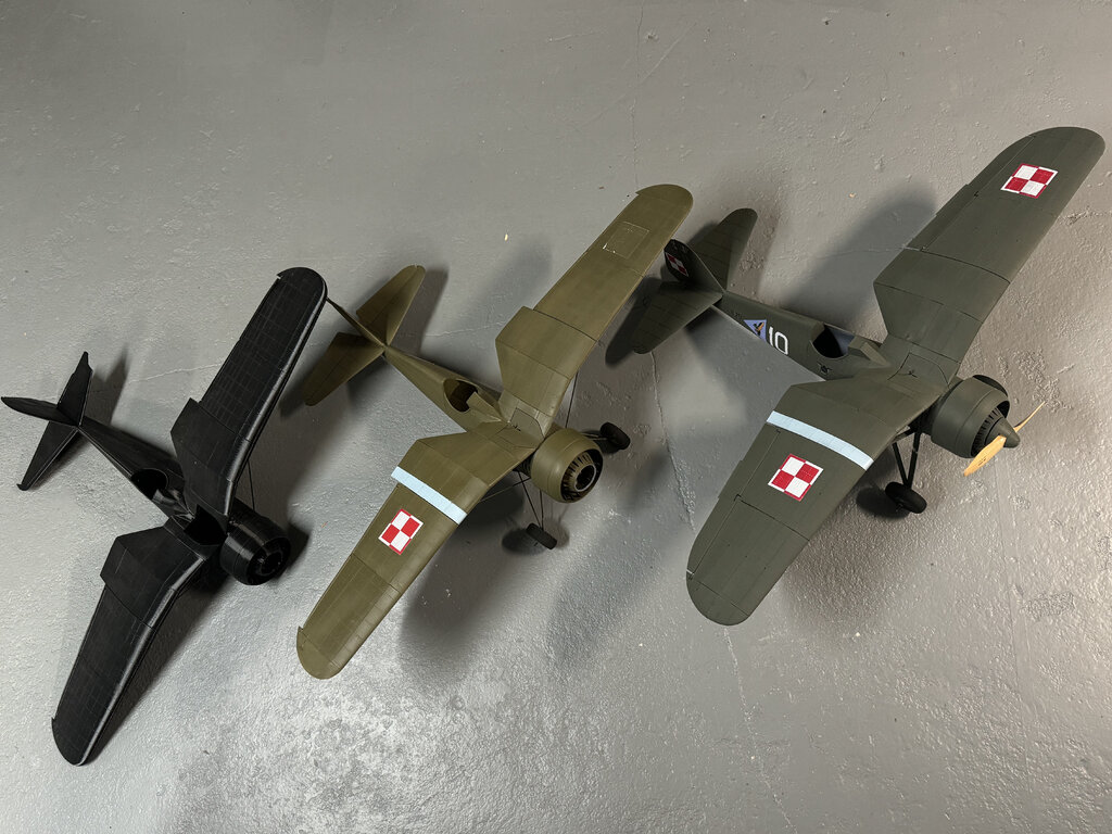

Super robota, gratuluję i podziwiam. Fajnie, że model odchudziłeś, jak widać można nawet z drukowanki zejśc z wagą i to sporo. Fajnie z tymi bateriami wymysliłeś. Bardzo jestem ciekaw lotu. Jak obserwuję Twoją pracę, to nabieram chęci na kupno drukarki, bo tej pory cały czas mam trochę takie ambiwalentne odczucia. Z jednej strony niby łatwo, szybko wydrukować i skleić, ale z drugiej ten plastik w dotyku versus konstrukcja klasyczna, no i przede wszystkim waga trochę mnie do drukowania zniechęca.
