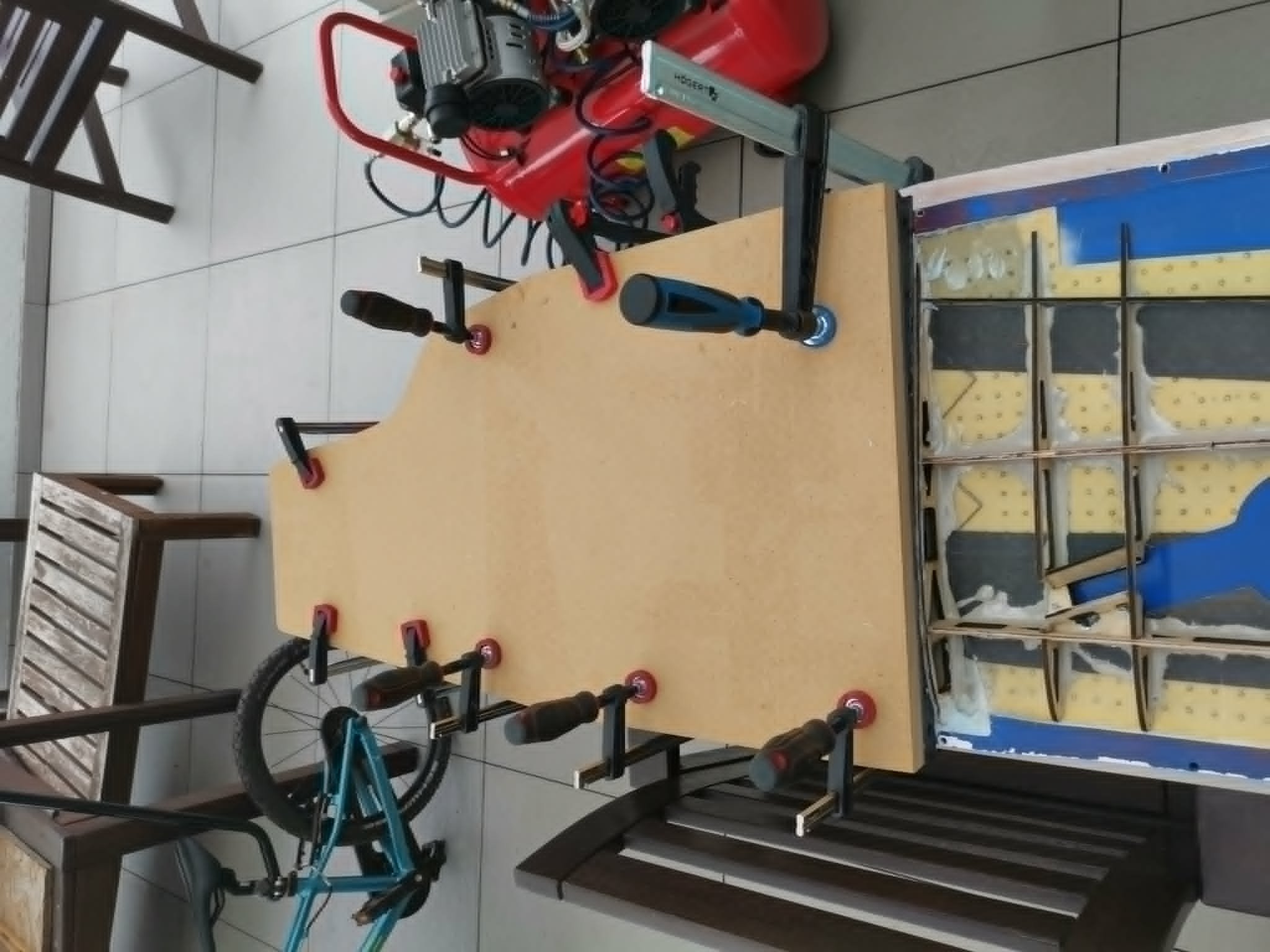

Wyszło nie tak źle, przesadziłem że pierwszą warstwę zrobiłem z jednego kawałka tkaniny szklanej. Waga 260g, pewnie niewiele spadnie po obróbce.
  • 3 tygodnie później...

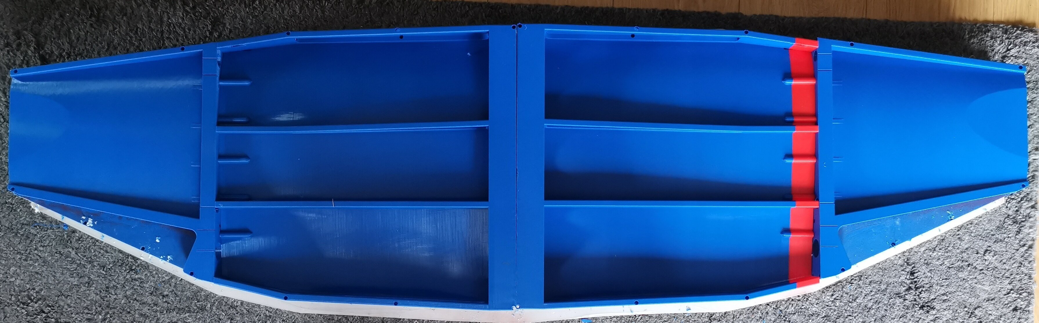

Górna forma skrzydła gotowa, wyszło sporo wolnych przestrzeni, planowo ponieważ chciałem skrócić czas druku, wolne miejsca planuje wypełnić pianka, ale zastanawiam się czy nie użyć czegoś twardszego? Ewentualnie hybryda pianka plus żeberka ze sklejki, lub mata szklana z żywicą.
